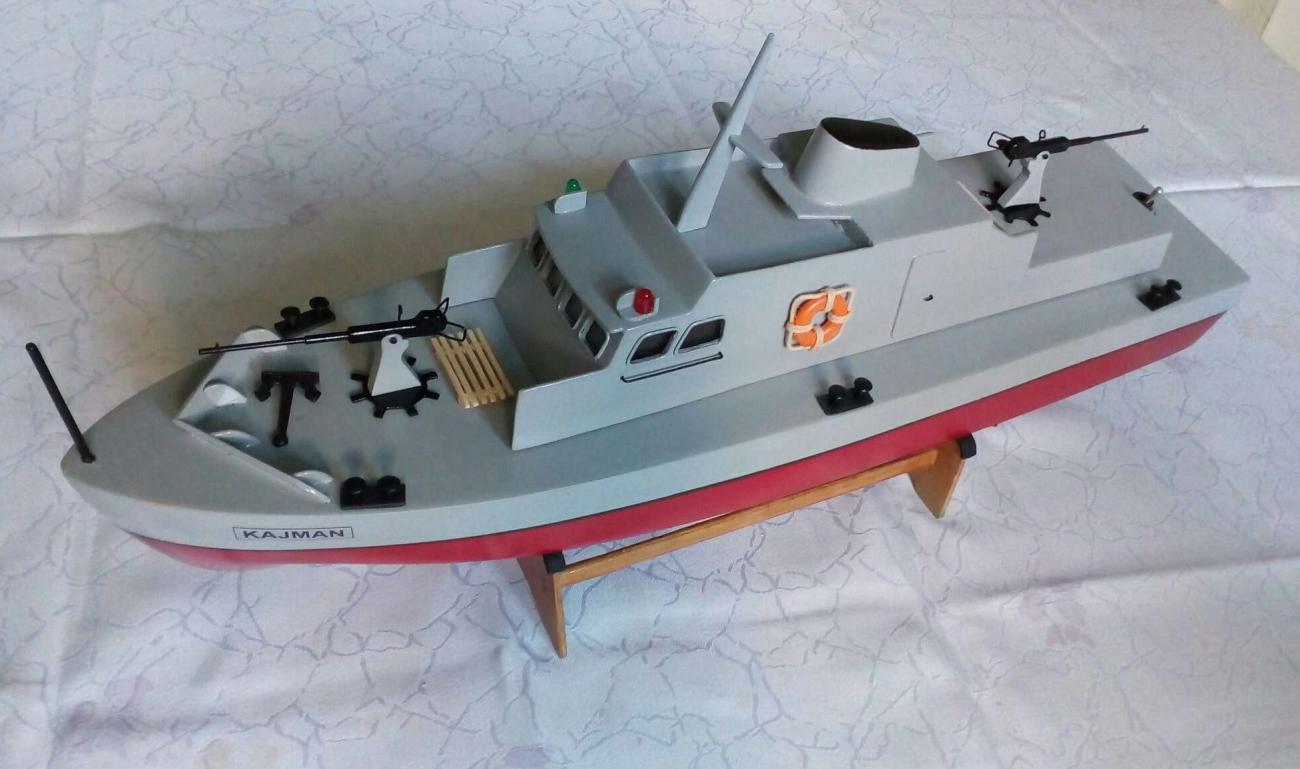

Někdy na konci osmdesátých let vyšel v časopisu Modelář plánek na stavbu vojenského strážního člunu Kajman (obrázek 08). Loď byla podle stavebního plánu vybavena dvěma nezávislými elektromotory. Typ motoru, tehdy sovětské výroby, nesl označení A257. Tento typ motoru se vyráběl a prodával jako komplet jednoho dílu. Na tělo motoru plynule navazovalo pouzdro s hřídelí. Pohon zajišťoval pravotočivý třílistý lodní šroub. Se synchronizací šroubů se v původním návrhu lodi nepočítalo. Kajmana jsem postupně během sezóny vylepšoval. Vyměnil jsem původní motory, oba hřídele a lodní šrouby. Přidal jsem také synchronizaci lodních šroubů. Převodovka se skládá z celkem čtyř ozubených koleček ze stavebnice Merkur. Dále jsem na lodi upravil příď, přestavěl kýl, zvýšil počet kormidel na dvě a provedl jsem ještě další drobné úpravy.
A výsledek se pomalu dostavil. Vylepšeného Kajmana (09) jsme konečně naučili závodit. První vlaštovka byla na světě, když mi to zacinkalo na závodech v Třebíči 2022. Poprvé jsem v seriálu MP vybojoval medaili - bronzovou. V té samé sezóně, se náš syn Honza také dostavil na vyhlášení nejlepších závodníků. Během sezóny skončil s Kajmanem dvakrát pátý. A tím bylo rozhodnuto, že dva protiběžné šrouby na EX-500 mají smysl. V sezóně 2023 pak Honza v Sedlejově vyhrál svůj první závod MP vůbec. Aby pak v následující sezóně s Kajmanem doplul dokonce na metu nejvyšší. Zvítězil v celkovém pořadí MP 2024 v kategorii pětistovek žáků. V této sezóně jsem už i já posbíral pár úspěchů. S lodí vlastní konstrukce, dvoušroubým Méďou Béďou I (10), jsem obsadil druhé místo v konečném pořadí MP 2024. Opět se tak prokázalo, že naše dvoušroubáky mají budoucnost a závodit se s nimi dá. Takže to, co funguje, to neměň, řekl jsem si. A dva šrouby jsem použil v koncepci své nové lodi konstrukčního typu Béďa Méďa II (11).
