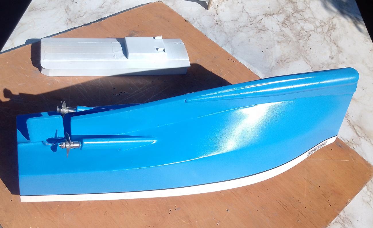

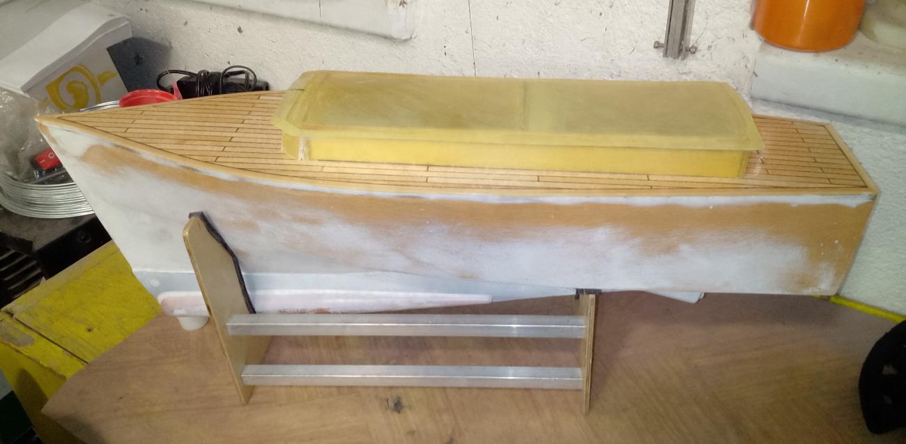

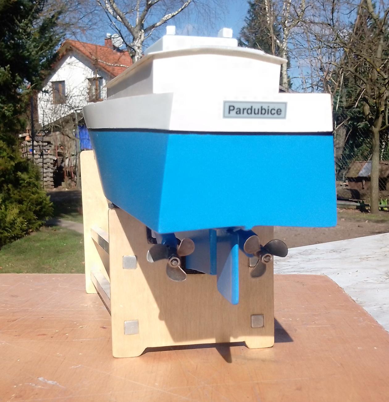

Na začátku tohoto příběhu byla snaha posunout se ještě výše ve výsledkové listině v konečném pořadí seriálu Moravského poháru (dále jen MP). Pro úspěch v závodech MP je potřeba mít to správné „sportovní náčiní“. Takže jsem byl zvědavý, zda dokážu postavit novou a ještě lepší loď, než byla ta z roku 2024. Zkrátka, zda nový konstrukční návrh pro sezónu 2025 (obrázek 01), bude mít ještě lepší jízdní vlastnosti, než „pětikilo“ z roku 2024 (02).
V sezóně 2024 jsem s nově postavenou lodí kategorie EX-500 skončil v konečném pořadí MP na druhém místě. O pouhý 1 bod za zkušeným mazákem, Lubošem Bočkem z Třeště. Proto jsem se s chutí pustil přes zimu do stavby lodi nové. Abych se pokusil v nadcházející sezóně zaútočit na příčku nejvyšší. Tedy, ne že by ta předchozí pětistovka jezdila na závodech špatně. V roce 2024 jsem s ní zaznamenal ve třech započítaných soutěžích MP postupně 4., 1. a 4. místo (a zapsal si 300, 300 a 290 bodů). Ale dál už jsem se ve zbylých dvou závodech MP nezlepšil a obsadil tak v seriálu konečné 2. místo.

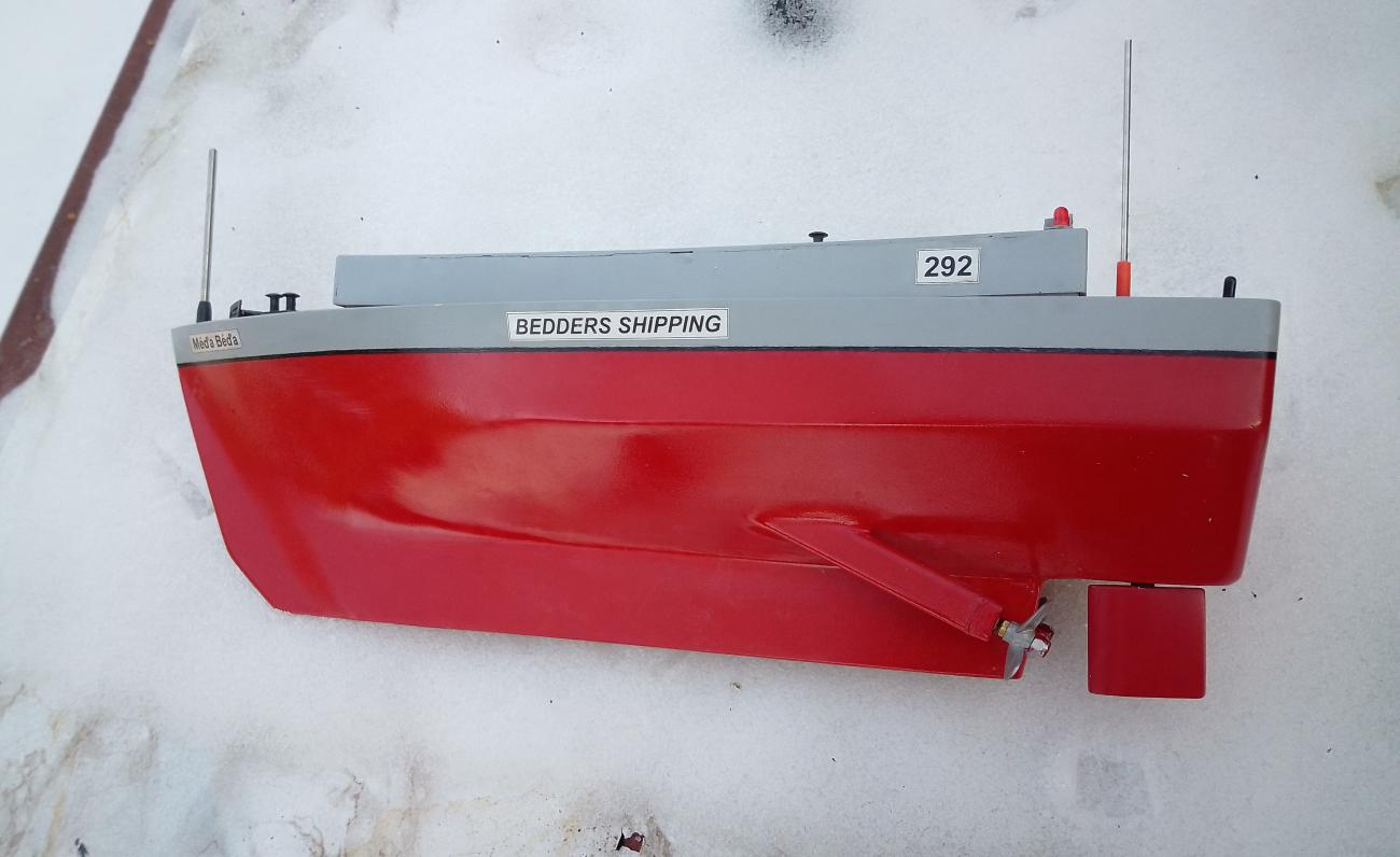

Od návrhu nové lodi jsem si sliboval zejména zlepšení stability při jízdě vpřed za silného větru a ve vlnách. Můj úspěšný model z roku 2024, má v pohledu zezadu trup tvaru „V“, a to v celé délce lodi. Ale vysledoval jsem, že při jízdě ve vlnách, má loď snahu se rozkývat ze strany na stranu. Proto jsem zkusil přepracovat záď lodi. Navrhl jsem vzadu plochý tvar, s mírným negativním úhlem směrem od kýlu (obrázek 03). Domníval jsem se, že to ploché dno na zádi stabilizuje loď při jízdě ve vlnách více, než trup tvaru V. Jenže jak se později ukázalo, změna tvaru zádi zlepšení nepřinesla. Naopak, nový design lodi přivodil více problémů na jiných místech. Což jsem zaznamenal během stavby samotné i během snahy o vylepšení jízdních vlastností později.

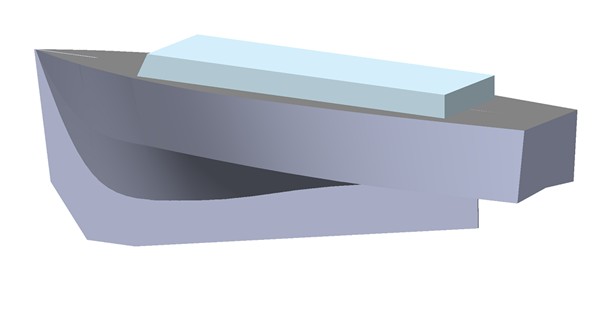

Ale pojďme popořádku. Loď jsem se rozhodl stavět tradičním způsobem, který jsem se naučil v osmdesátých letech. Tehdy našemu modelářském kroužku Delta Pardubice šéfoval jako vedoucí pan Josef Navrátil starší. Materiál na obšívku své nové pětistovky jsem použil překližku silnou 1 mm, uchycenou na žebrech z překližky tloušťky 3 mm. To vše přichycené na hliníkovém kýlu tloušťky 4 mm (obrázek 04). Jako lepidlo jsem použil tradiční EPOXY 1200.

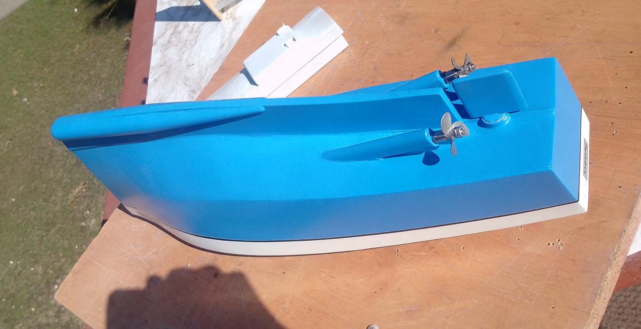

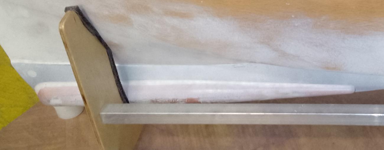

Boční obšívky jsem na žebra vytvaroval a nalepil velmi snadno, tam problém nebyl. Ale zato spodní pásy obšívky, přichycené a navazující na kýl, mi daly řádně zabrat. Podle 3D návrhu na počítači se profil spodku lodi postupně kroutí. Takže z tvaru písmene V na přídi mi přechází do plochého dna s mírně záporným úhlem na zádi. Takže jsem tu spodní obšívku musel postupně stočit jako vrtuli (obrázek 05). Následkem překroucení dvou spodních pásů mi na překližce vznikly mezi žebry značné vlnky. Namísto hladkého povrchu se objevily propady a kopce jak na eternitové střešní krytině (jasně, že přeháním...). Ve finále jsem to opravil tmelem, ale v množství více než malém. A také mě překvapila ta navýšená spotřeba smirkových papírů. Toho broušení do konečného hladkého tvaru bylo o poznání více, než jsem očekával. Škoda, že nejsem jako ZHZ a nemám tento druh opracování povrchu tak v oblibě. Na rozdíl od našeho kolegy „Footynáře“, proslulého specialisty na broušení všeho druhu. No nic. Hlavně, že se mi trup nakonec povedlo dorovnat do požadovaného tvaru (obrázek 06).
