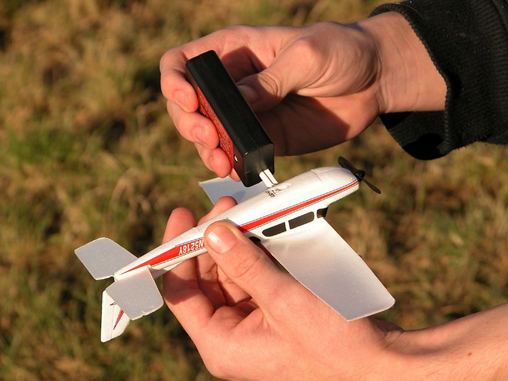

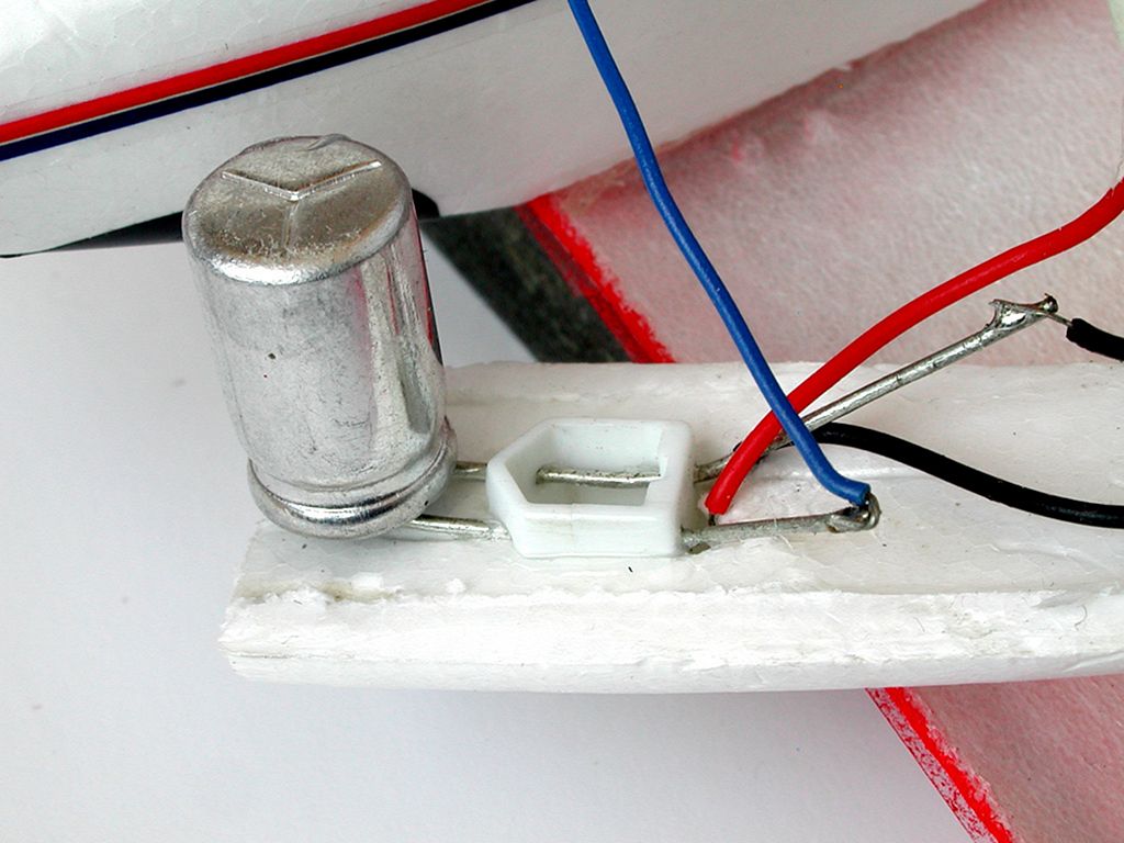

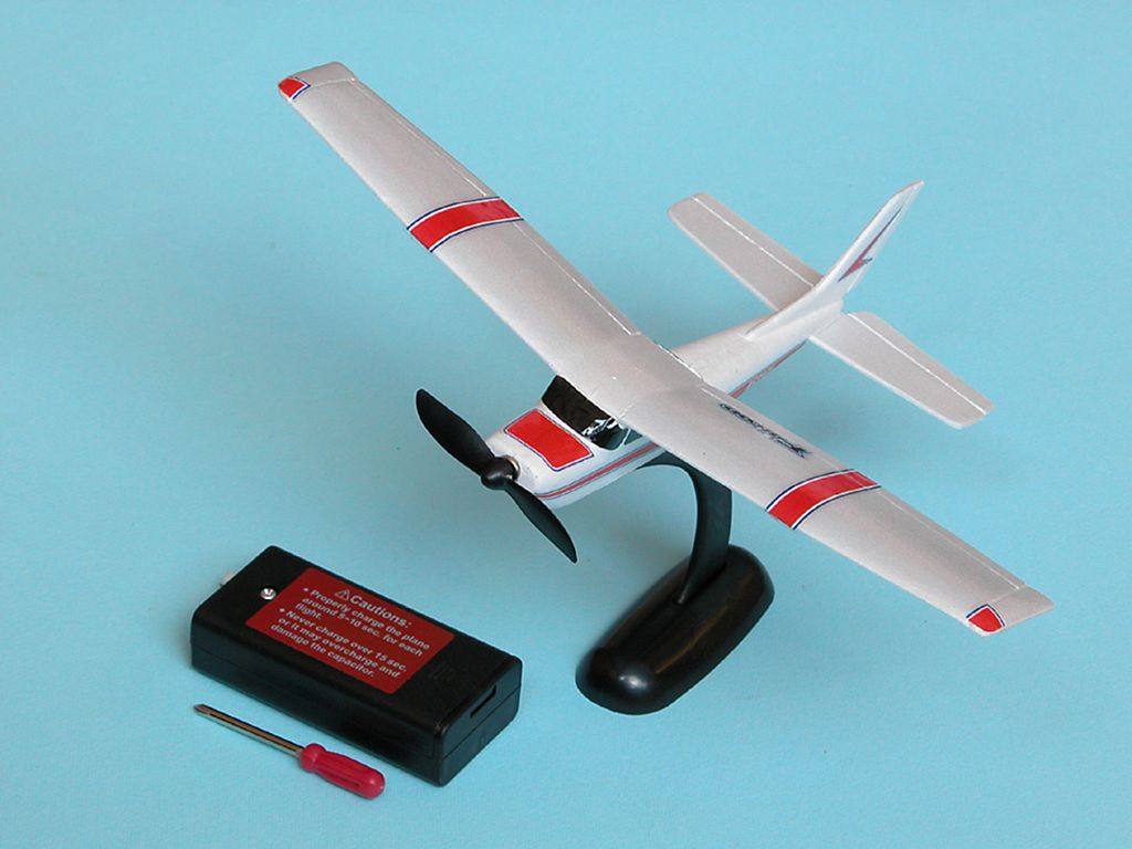

Poprvé jsem se se superkondenzátorem osobně setkal v roce 2008 v malých hračkách, dvou modelech letadélek s rozpětím asi 20 cm, které dovážela firma Pelikán. Uvnitř byl kondenzátor 3 F / 2,7 V o hmotnosti 1 g, jehož vývody současně tvořily kontakty pro nabíjení, dál miniaturní vypínač a stejnosměrný motor z vibračního vyzvánění mobilů s vrtulkou. Model samotný byl dutý, tenká skořepina odstříknutá z extrudovaného polystyrénu. Dodávaný „nabíječ“ nebyl ničím jiným než pouzdrem na dvě tužkové (AA) baterie s vyvedeným konektorem.
Tato hračka je příkladem nejjednoduššího možného použití i zapojení. Při nabíjení, které by podle návodu mělo trvat nejvýše 5 s, byl proud omezen jen vnitřním odporem baterií a kondenzátoru. Reálně stačily k nabití 2 s, počáteční proud dosahoval 3,5 A a byl hodně závislý na stavu tužkových baterií. Napětí bylo omezené bateriemi na 3 V, dokonce se počítalo i s poklesem při zatížení, proto také neměl být „nabíječ“ připojen déle než 5 s. Došlo by k „přebití“, přesněji řečeno nepřípustnému nárůstu napětí.
Po připojení motoru byl výkon největší, vypuštěné letadlo začalo stoupat do výšky asi 3 m, ale výkon rychle klesal. Let trval průměrně 12 – 15 s, i když vrtulka se točila někdy až 30 s. Model se choval téměř stejně, jako by měl pohon gumou, jen odpadlo nepříjemné natáčení gumy. K letu byl připravený doslova za pár sekund, fungoval stejně při jakékoli teplotě. Životnost je omezená pravděpodobně motorem, i po sedmi rocích a nespočetných startech funguje model stejně jako nový.

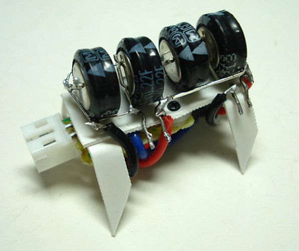

Tento model už na trhu není, ale v čínských internetových obchodech se dají koupit podobné hračky, zejména autíčka, v nichž se využívá superkondenzátor bez jakékoli elektroniky pro nabíjení nebo vybíjení. Chod po dobu několika sekund stačí, když se něco zablokuje, nevadí, zdroj se stejně brzy vybije a nic nespálí, není třeba měnit baterie (leda ty v nabíječi, pokud není síťový). Dokonale se využívají výhody superkondenzátorů, velký výkon po krátkou dobu, rychle nabít, rychle vybít, téměř neomezený počet cyklů. Jako náhrada „gumáčků“ jsou elektromodely s kondenzátorem velmi vhodné, jsou menší a zdroj není třeba měnit, může být pevnou součástí konstrukce, třeba i zalitý v plastu. Musí to být jen hračky? Co třeba záchranný člun spuštěný z RC modelu, který sám po dotyku s vodou nahodí motor a odjede? To vše ve velikosti „angličáku“.

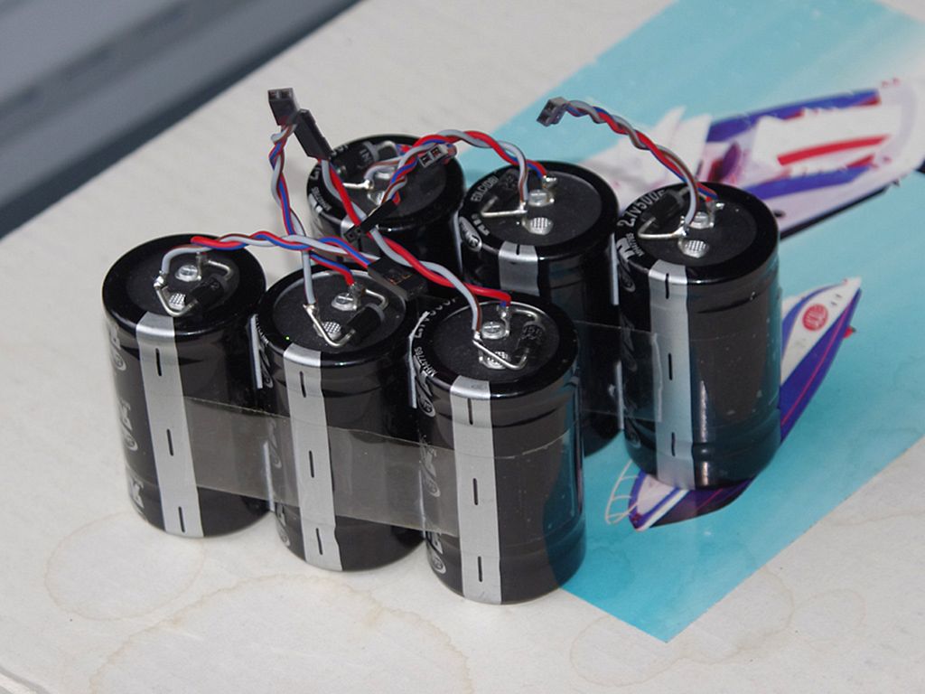

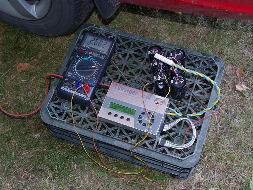

Tyto kondenzátory Samwha 500 F jsem měl v lodi Lacaille, která jezdila mimo soutěž při Jablonecké kotvě 2014. Bylo mi jasné, že musím zajistit jejich stejné nabití, ale balancovat zatím nebylo čím. Všechny kondenzátory měly svůj konektor, při nabíjení vně lodě jsem je spojil paralelně a nabíjel na společné napětí 2,6 V. K tomu mi posloužil nabíječ iCharger 208B nastavený do režimu NiCd a na proud 20 A. Napětí jsem hlídal sám podle multimetru a nabíjení ukončil ručně. To bylo poněkud nebezpečné, při překročení napětí by se kondenzátory zničily, ale byly to první pokusy, nic víc. A potěším ty, kdo před soutěží dodělávají modely během poslední noci nebo až na mole - kondenzátory mi došly sotva pár dnů předem a Lacaille jsem přestrojoval den před odjezdem do Jablonce.

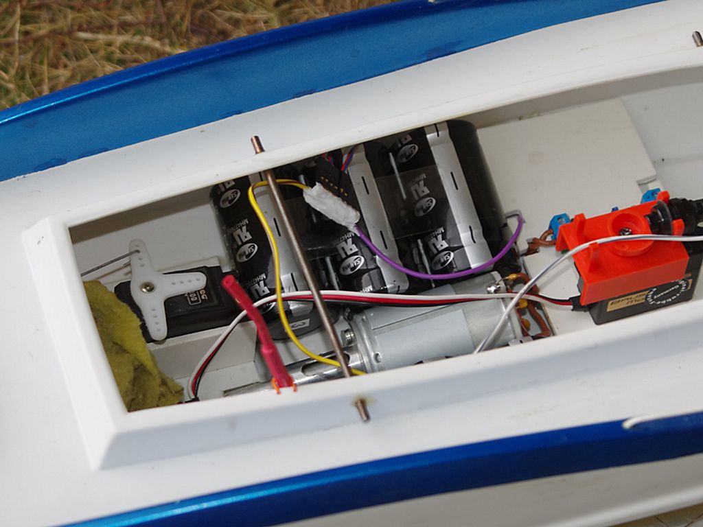

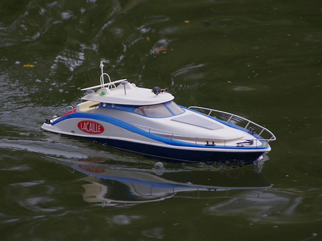

V lodi byly kondenzátory uloženy po stranách od motoru, prostě se tam dobře vešly. Lacaille měla v sobě čtyřčlánek NiMH pro napájení přijímače a serva řízení, ale pohon měl kondenzátory za jediný zdroj energie a jakmile bych překročil dobu jízdy, loď by se zastavila. Tak trochu jsem počítal s tím, že na soutěži bude v nouzi „odtahová služba“ na člunu na rozdíl od situace, kdy bych pohon zkoušel sám někde na rybníce.
Motor byl velikosti 600, ale pomaluběžný německý ServoNaut TM72, určený do modelů trucků, který má perfektní moment a účinnost. Není to úplně běžný a levný motor, ale je to standardně vyráběný a prodávaný typ, žádná specialita. Motor byl v Jablonci jen spínaný (ne s regulátorem výkonu, natož obousměrným). Aby bylo jasně vidět, že jsou okruhy pohonu a přijímače oddělené, byl v lodi mechanický vačkový spínač Robbe nasazený na servo (to je to oranžové vpravo na fotografii).

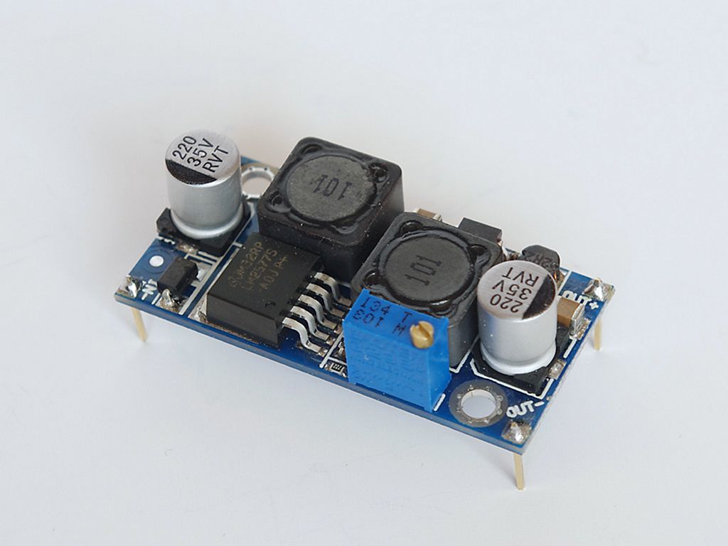

Po nabití se paralelně spojené kondenzátory rozpojily a v lodi sestavily do sady jinak, sériově. Společně daly 15,6 V. Mezi kondenzátory a motorem byl spínaný snižující nastavitelný měnič koupený z Číny asi za 3 USD včetně dopravy, napětím jsem nastavil přiměřený chod motoru. Protože jsem nevěděl, jak dlouho „to“ poběží, uvázal jsem loď za záď na provázek, spustil motor v lodi na vodě i stopky a čekal. Bylo sice dost těch, kteří nechápali (ani nemohli chápat), co ten starý blázen s lodí dělá, a proč se baví tím, že vodí po hladině kolem břehu lodičku jako dítě autíčko na provázku, ale výsledek předčil očekávání.
Při mírné jízdě jela Lacaille konstantní rychlostí nepřetržitě skoro 35 minut! Když jsem později nastavil vyšší rychlost, kdy už dělala hezkou příďovou vlnu, 16 minut. Samozřejmě nejela zrovna v kluzu, to mi v dané chvíli měnič ani motor neumožnil, ale obecně by mohla, jen by to trvalo krátce, asi tak 3 minuty. Další jízdy byly už s RC ovládáním (bez provázku) a snažil jsem se nepřekročit ¾ zjištěné maximální doby jízdy, abych nezůstal „viset“. Nabití po jízdě trvalo 6,5 minuty, ale jen kvůli velmi nevhodnému improvizovanému postupu, později jsem stejné kondenzátory nabíjel za jednu minutu a kvalitnější za 15 sekund. Poměr doby nabíjení a jízdy 6:32 nebo dokonce 1:32 myslím není pro začátek špatný, příprava modelu k plavbě za minutu také ne. Jak dlouho nabíjíte svoje akumulátory?

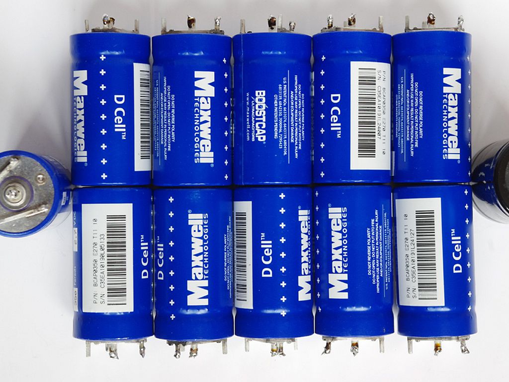

Budete-li shánět superkondenzátory, asi nejlepší dělá americká firma Maxwell, vyhněte se podezřele levným nabídkám. To ale neznamená, že musíte kupovat draze, dostanou se třeba kondenzátory vybrané z likvidovaných autorádií nebo bloky několika kusů na desce. Jsou levnější, použité, někdy i viditelně povrchově potlučené a poškrábané, ale mnohem lepší, než bezvadně vypadající výhodná nabídka „mimotoleranční Číny“. Pro ilustraci uvedu parametry 11 ks kondenzátorů Maxwell D-Cell (velikost velkého monočlánku) s udávanou kapacitou 350 F. Vnitřní odpor jednoho je nejvýše 3,2 mΩ (srovnatelné s Li-pol), povolený krátkodobý pracovní proud 220 A / 1 s (na tyhle jsem startoval auto), maximální výkon (jednoho kusu) přes 900 W (ovšem při nízkém napětí a brutálním proudu).
To ale není to hlavní. Všech 11 kusů, které jsem měl k dispozici, mělo parametry téměř dokonale shodné. Průměrná ztráta energie za 48 hodin od nabití byla necelých 14 % (jako u povedených kusů Samwha), ale rozdíly v napětí se vešly do tolerance pouhých ±7 mV! Kapacita byla doslova šokující, všechny kusy měly víc, než udává výrobce, nejslabší 354 F (+1,1 %) a nejsilnější 362 F (+3,4 %). Kdyby se vynechal jediný „ujetý“ kus, vešly by se rozdíly ostatních do tolerance ±1,2 %. Takové tolerance nenajde běžně ani mezi „měřicími“ kondenzátory. Z těchto kondenzátorů šlo sestavit sadu libovolně náhodně i bez měření.
