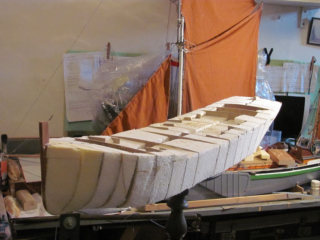

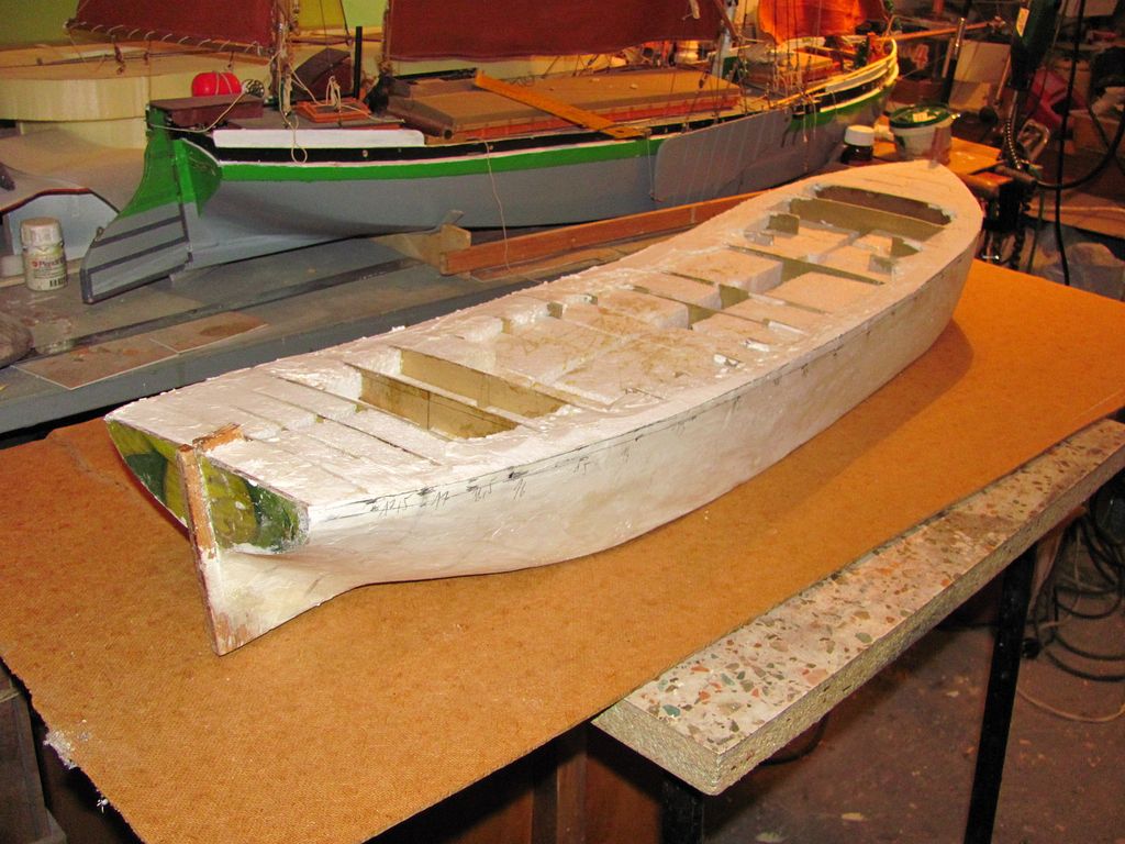

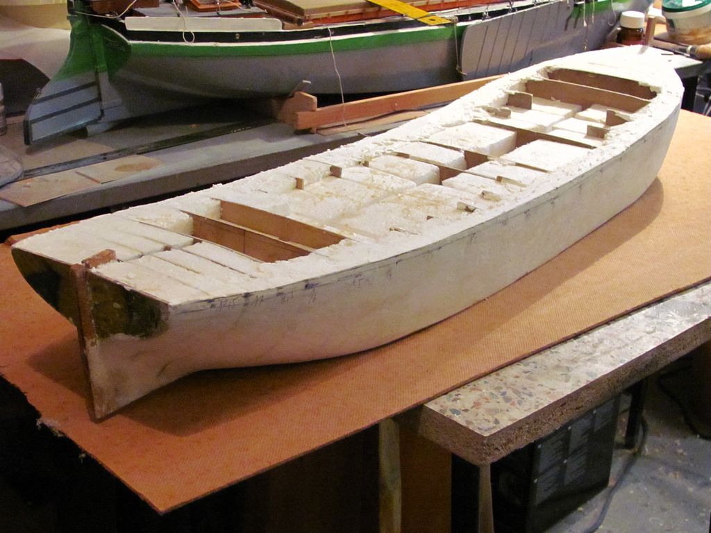

Chtěl jsem ušetřit váhu, a tak jsem už trup nezpevňoval podélně lepenými lištami na bocích a na palubě. Po zatuhnutí lepidla jsem z polystyrenu nařezal kvádříky, které jsem vlepil mezi žebra pomocí polyuretanového lepidla.. Následovalo obroušení přesahujícího materiálu pomocí rašple a velkorozměrového „brousítka”.
Snad by se tu dalo říci „pomocí rašplové interpolace”, jsem dostal hrubý tvar budoucího trupu - spíše kopyta.
Kopyto jsem pak ještě přebrousil jemnějším smirkovým papírem.

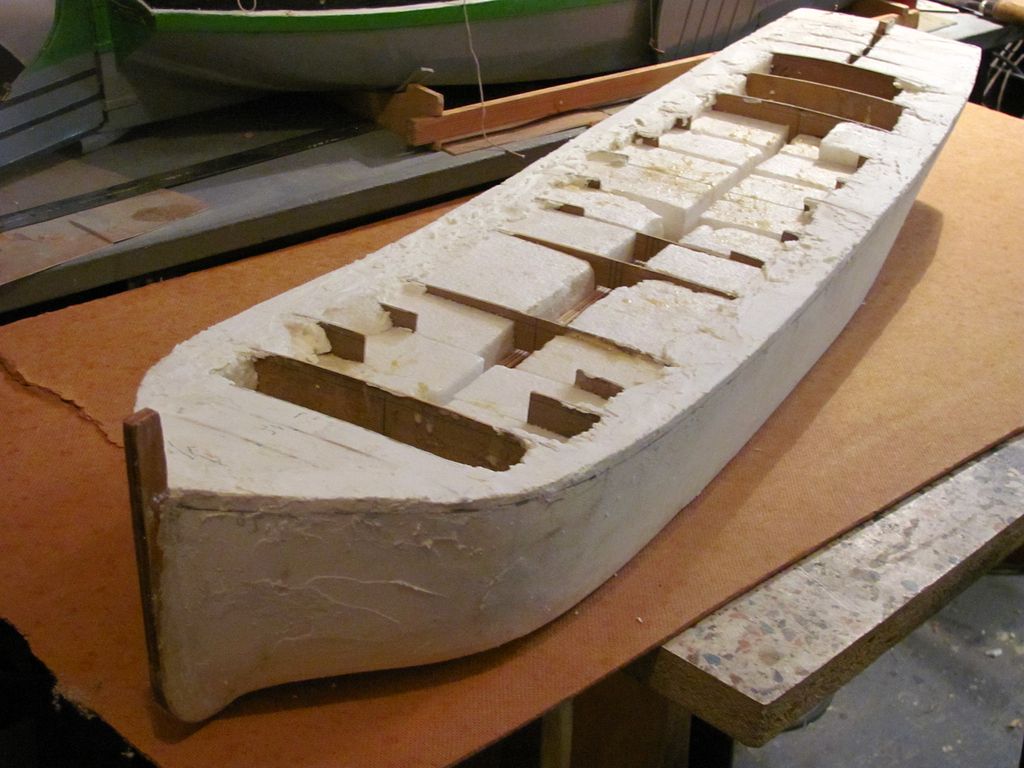

Chtěl jsem se vyvarovat problémů, co jsem měl při stavbě Capricorna, a tak jsem vynechal také jinak doporučovanou kašírovanou papírovou podkladní vrstvu, a začal jsem tmelit rovnou na polystyrenové jádro. Použil jsem šlehaný tmel na bázi PVAC, vždy po zaschnutí vrstvy jsem brousil. V některých místech byla potřebná i větší tloušťka, a tak jsem musel nanést několik dalších vrstev. Trup vypadal už potom poměrně k světu.
Po zabroušení trupu následovala příprava na laminování.

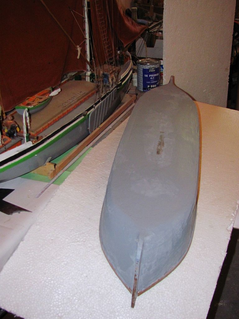

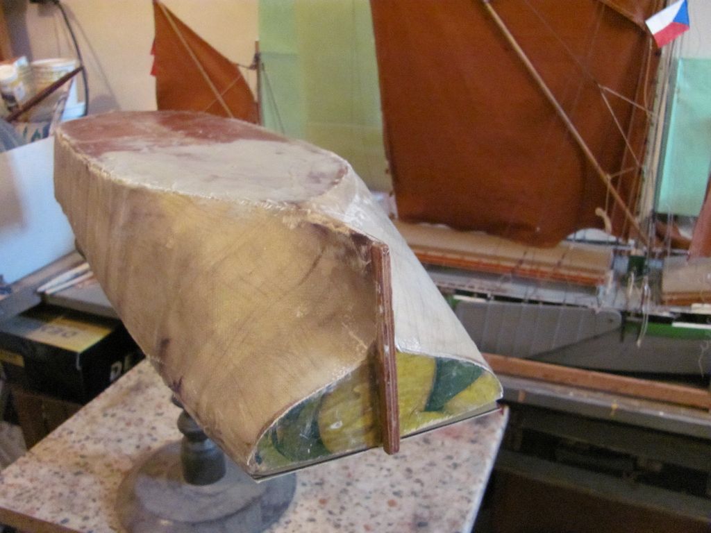

Kvůli zpevnění dna modelu jsem na dno kopyta přilepil prešpánovou vložku, kopírující obrys dna trupu. Tuto jsem napustil zředěným epoxidem. Po vytvrzení následovala laminace 2 vrstev skelné tkaniny 100 g/m2. A potom oříznutí.
Tato operace se mi moc nepovedla. Nedokázal jsem hladce olaminovat boky kopyta, a tak po vytvrzení bylo nutno trup znovu hodně přetmelit.

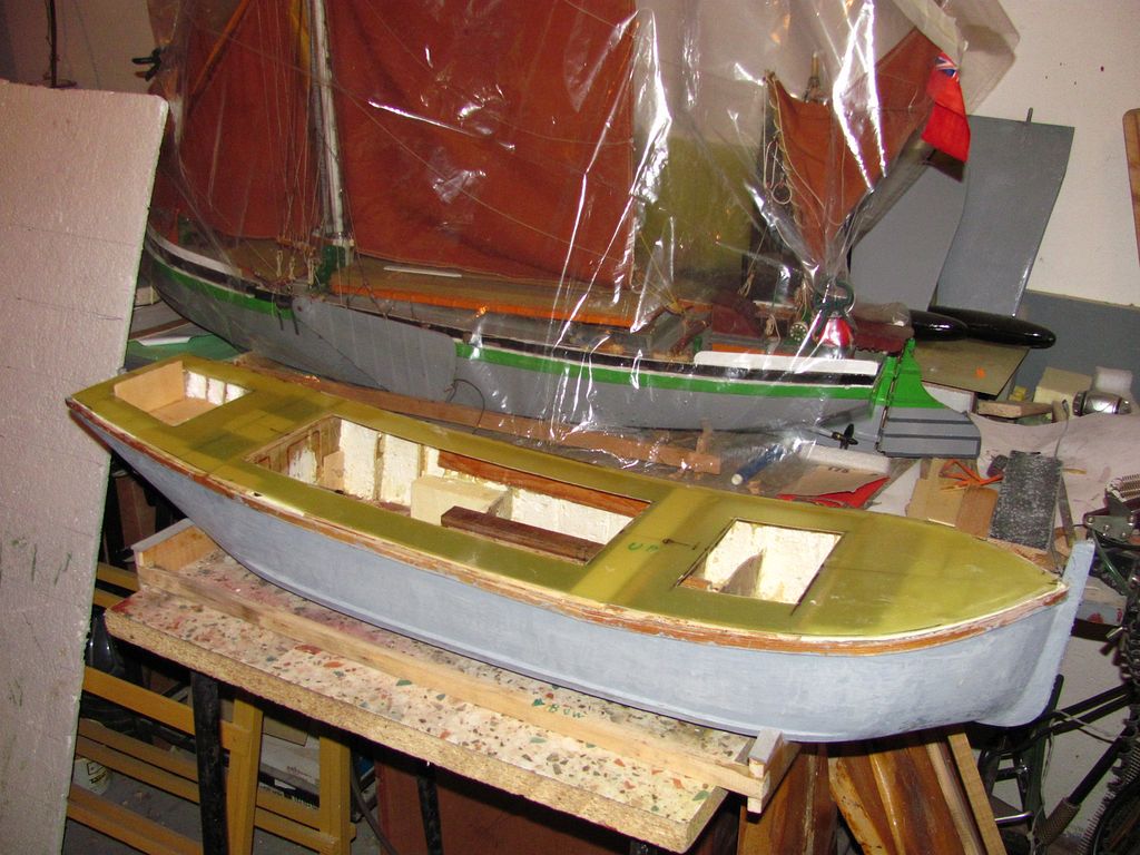

Palubu jsem zhotovil z laminátové desky tl. 0,8 mm, do ní jsem potom vyřízl otvory pro nákladové jícny a zadní kajutu.
Dalším krokem bylo odstranění polystyrenu z vnitřku skořepiny za pomocí nože, dlát a na závěr výplach vnitřku trupu acetonem.

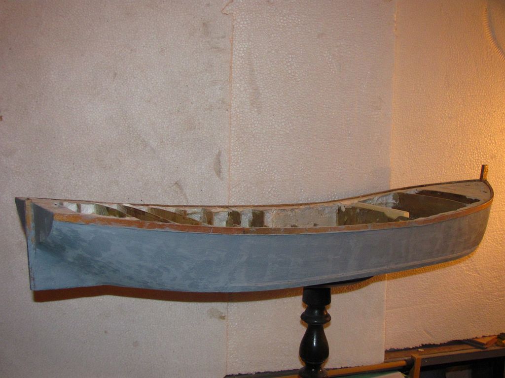

Před tmelením jsem ale ještě na trup nalepil epoxidem outorové lišty, a opasnici (sheerstrake). Obojí jsem následně přelaminoval tenkou skelnou páskou.
Také jsem nyní vyvrtal do skořepiny otvor pro pouzdro hřídele lodního šroubu - každopádně opět použiji v modelu pomocný motor. Otvor jsem zatmelil lepicím tmelem „Mamut”. Ten se mi docela osvědčil i na modelu Capricorn.
Tmelení laminátové skořepiny jsem dělal stříkacím nitrotmelem, který zároveň plní funkci plniče. Padlo ho od oka nejméně půl kila. A jako správný modelář jsem mezi jednotlivými vrstvami tmelu pilně brousil a brousil.

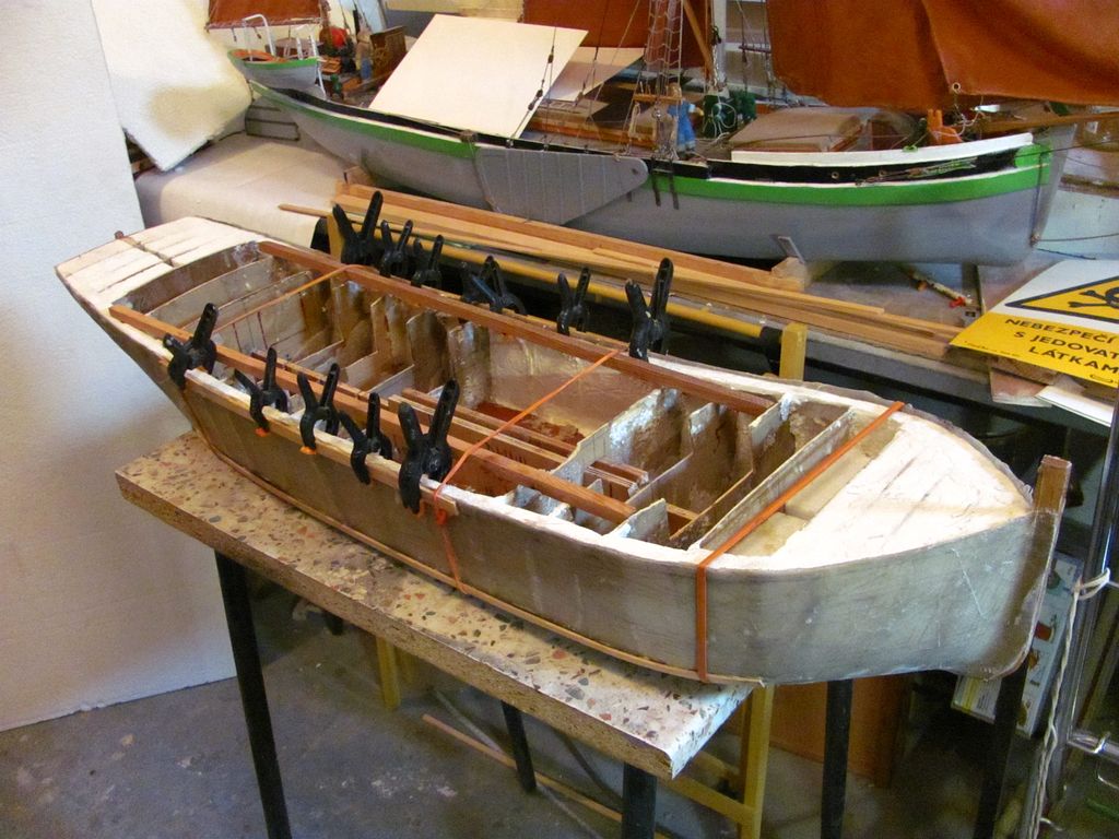

Samotná žebra jsem postupně během stavby vylamoval, abych dostal více místa pro vnitřní vybavení. Na dvou místech jsem musel odříznout i menší části kýlu: na přídi v místě, kam přijde servo kosatky, a ve střední části, aby se dal vhodně napříč umístit gelový Pb akumulátor.
Dalším krokem bylo vyztužení bortů v místě upevnění upínaček. Aby se trup při stavbě nebortil, tak jsem dolepil navíc několik příčných výztuh pod palubu, především v místě hlavního stěžně.
Následovalo vlepení překližkových vložek pro upevnění serv.
