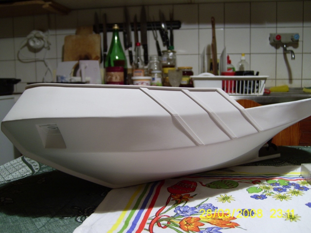

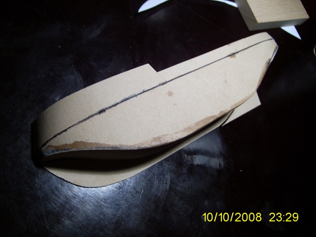

V podstatě máme dvě možnosti jak na to. První je použít desku rozřezanou ostrým nožem na proužky a postupovat jako za použití obyčejného smrku - tedy plankování. Tak vytvoříme jakýkoli tvar trupu od plachetnice přes tanker až po veslici (obr.1). Tady nejde o nic nezvyklého jen si ušetříme hodně potu při obrušování protože polystyren se přece jen brousí lépe než smrk či balza a to i mezi jednotlivými pásky na jejich vzájemných dosedacích plochách (obr.2). Na lepení pásků k sobě, ale i na kostru, používám obyčejné truhlářské, vypěňující lepidlo, umyslně neuvedu název protože jde o stejná lepidla jako všem známý a všeobecně předražený a přeceňovaný purex (obr.3). Kostru potaženou pásky z potpronu obrousím a laminuji. Mnou použitý způsob kladení vrstev při laminování popíšu později, neboť má jistá specifika oproti běžnému postupu.
obr. 1
obr. 2
obr. 3
Výhoda takového trupu je opravdu minimální váha kostry a tedy vhodnost i na opravdu malé lodě. Pokud by se měl postavit trup velký je to též vhodná metóda, neb lze kostru přetáhnout vrstvou tkaniny i zevnitř, tím se získá sendvičová konstrukce která má velkou pevnost při minimální váze. Tímto zůsobem se vytváří i falešná žebra ve skutečných skořepinových trupech námořních jachet.

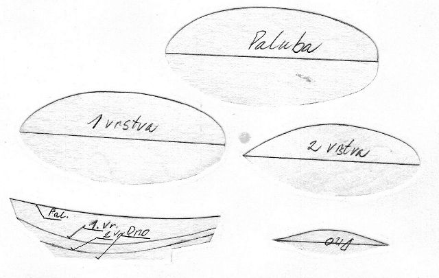

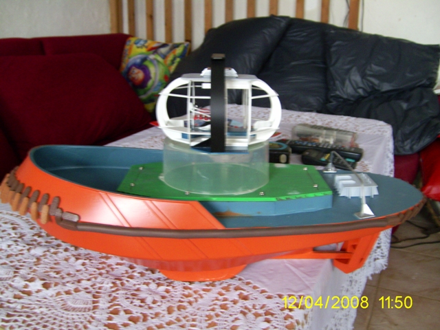

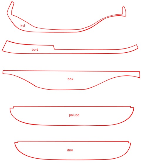

Druhý způsob jak na potpron je o dost odlišný a vychází z mého 20 let starého popisu jak na trupy z dámských punčoch. Tady je podstatné říci, že vhodnost je snížena na trupy typu šarpie nebo od ní odvozené, to však není při dnešních tvarech moderních trupů příliš omezující i remorkéry jsou dnes těchto tvarů. Trup je dobré si rozkreslit v bokorysu (obr.4) a půdorysu. Takto vzniklé půdorysné křivky lomení jednotlivých pásů obšívky, se musí „vypreparovat“ z výkresu v rozvinutém tvaru (obr.6). Stejným spůsobem se vykreslí i křivky boční , tedy též rozvinuté a to od kýlu v předu až po zadní kýl.(obr.5). Pro vypreparování lze určitě použít nějakého programu, ale upřímě řečeno PC je pro mě pouze psací stroj a prohlížeč obrázků takže své výtvory kreslím „ručotužkopapírově“ a to desekrát menší než bude skutečný trup.
obr. 4
obr. 5
obr. 6
Takto vzniklé papírové šablony si vteřinákem chytím na bokorys trupu s předkresleným umístěním průmětu jednotlivých lomových křivek (obr.4a). Ty pak potáhnu rozvinutými pásy z bokorysů tak, že trup z vnějšku vypadá od kýlu k palubě asi jako schody (viz pohled do podpalubí na obrázku 9). Získám tím vlastně zmenšeninu poloviny trupu (obr.5a) na které si jednoduchým přiložením nitě ověřím, že je tvar opravdu vyklenut ve všech bodech jak potřebuju. Následně pokud je vše v pořádku tuto ověřovací kostru vykoupu v acetonu tím se vteřinák uvolní. Jednotlivé součástky nalepím na podkladový papír a odjíždím do kopírky kde zadám že chci zvětšeninu na požadovaný rozměr. Získám tak za cenu nemalé ůplaty (za vlastní neschopnost zvětšovat programem v PC doma si holt musím připlatit), výkres součástí trupu ve skutečné velikosti, který běžným způsobem překreslím po vystřižení na desky potpronu. Při zvětšování na kopírce se každá naše čára patřičně rozšíří v mém případě cca na 3mm, čehož využívám pro zmenšení vystřihovaného dílu o tloušťku použitého potpronu. Pro lodě do 1m délky lze použít potpron 3mm.
obr. 4a
obr. 5a
