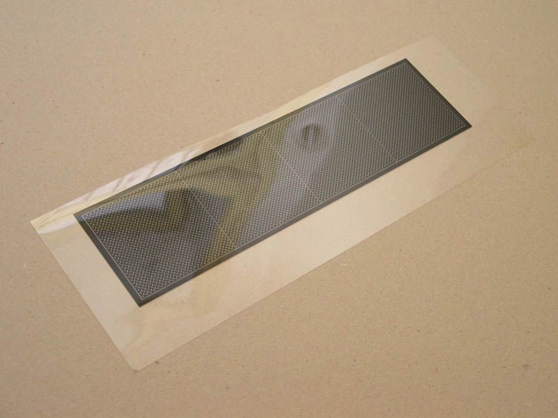

Základem, pro zhotovení tištěného spoje je kvalitní předloha – maska. Podmínkou je vysoký kontrast a ostré neroztřepané hrany, pokud to není úmysl. Jak tedy
na to? Budete k tomu potřebovat nějaký grafický program, Corel Draw, Photoshop, Adobe Ilustrator atd., eventuelně kamaráda, který vám předlohu zhotoví v uvedených programech, je to
otázka 5 - 20 minut podle složitosti. Zhotovenou předlohu v počítači je potřeba přenést na vhodné médium. Poslouží nám k tomu laserová tiskárna nebo kopírka připojená na PC. Jako materiál
použijete buďto speciální matnou fólii nebo postačí i obyčejný pauzák. Nevýhodou Laserové tiskárny je to, že obraz je lehce průsvitný a při osvitu by došlo k prosvícení. Zamezíme tomu jednoduchou fintou.
Postačí trocha toluenu a papírová krabice ve formátu A4. Horní víko zevnitř krabice polijeme toluenem a počkáme až ho lepenka nasaje. Na dno krabice položíme fólii tiskem nahoru.
Navlhčeným víkem přiklopíme krabici a necháme 5 až 10 minut působit. To vše dělejte pokud možno venku nebo na balkóně.

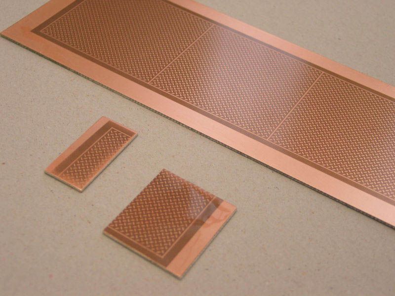

nabízím možnost jak na to. Vystřihněte si z kuprexitu potřebný tvar nůžkami s minimálním přídavkem 5-10 mm z každé strany (kraje budou pravděpodobně podsvíceny). Měděnou plochu vyčistíte
pískem na nádobí čímž odstraníte zoxidovanou vrstvu. Je potřeba, aby deska nebyla mastná, tak doporučuji ji ještě pro jistotu odmastit. Povrch setřete sepraným
flanelovým hadrem do sucha. Nesmí na něm zůstat žádné nečistoty. Jako podložku při stříkání spreje nepoužívejte noviny či obdobný materiál. Při stříkání se z papíru uvolňuje
prach, který zůstane ve světlocitlivé vrstvě a později by vadil. Jako podložku použijte starou skleněnou desku či igelitovou fólii, vlastní bolestná zkušenost. Desku také podložte, aby
neležela přímo na ploše. Naneste POSITIV 20 ze vzdálenosti cca 20 cm +- na měděnou stranu. Po nastříkání spreje se na povrchu vytvoří tmavězelená vrstva, která je citlivá na UV záření. Vrstva zaschne po
24 hodinách při 20oC nebo po 15 minutách při 70oC (pro urychlení vysušit fénem). Pokud necháte desku schnout pozvolna, pak ji uložte na nějaké tmavé místo, kde není přístup světla. Světlocitlivou vrstvu
nenanášejte na přímém slunci, ale v místnostnosti. Mírné denní světlo nebo osvětlení nevadí. Po zaschnutí desku uložte do černé igelitové obálky nebo desek, tak aby k desce
nemohlo světlo.

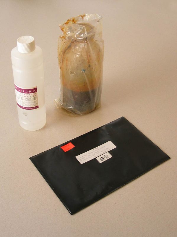

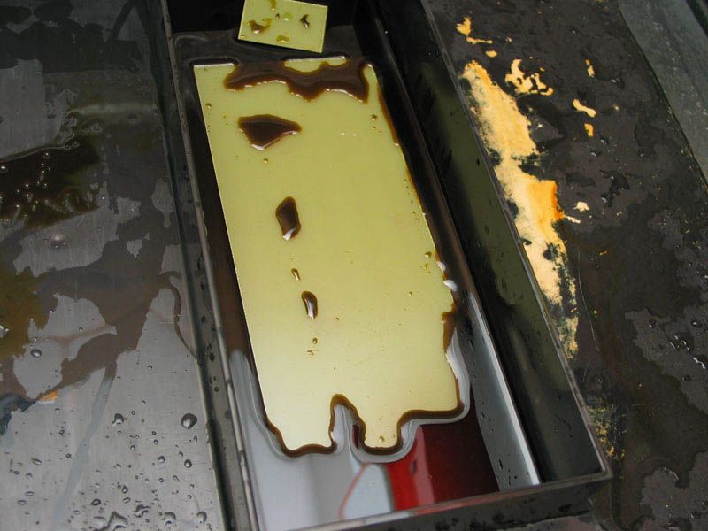

Teď přikročíme k samotnému vyvolání nasvícené desky. Budeme používat NaOh – hydroxid sodný, jedná se o žíravinu, tak podle toho s ní
zacházejte. Buď můžete zakoupit již hotovou vývojku v elektroprodejně, nebo zakoupíte Hydroxid sodný v barvách lakách. Potřebný roztok namícháte v poměru 7 g NaOh na 1 litr vody. Uvedený roztok
nalijete do fotomisky či obdobné nádoby. Vložíte nasvícenou desku. Doba vyvolání je 1-4 minuty. Počkáte až se zcela rozpustí nasvícená část. Můžeme si pomoct pohybem desky v roztoku, nebo můžeme
povrch stírat houbičkou. Po vyvolání desku opláchnete pod tekoucí vodou.

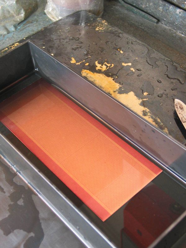

Posledním krokem je odstranění nepotřebné měděné vrstvy. K vyvolání použijeme chlorid železitý nebo HCL+H2O. Roztok si připravíme, tak aby doba leptání
byla okolo 10 - 20 minut. Při rychlém leptání může dojit k podleptání krajů. Doba leptání se bude také měnit z počtem odleptaných matric. Osobně jsem leptal v nasyceném roztoku chloridu železitého. Desku
položíte na povrch roztoku měděnou stranou dolů tak, aby se měděná odleptaná část uvolňovala směrem ke dnu nádoby. Jinak dojde k nestejnoměrnému odleptání. Během procesu desku vyjměte a
zkontrolujte, jestli už je hotová či ne. Po skončení procesu vyjměte desku a opláchněte pod tekoucí vodou.

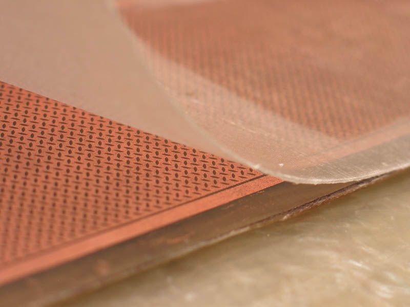

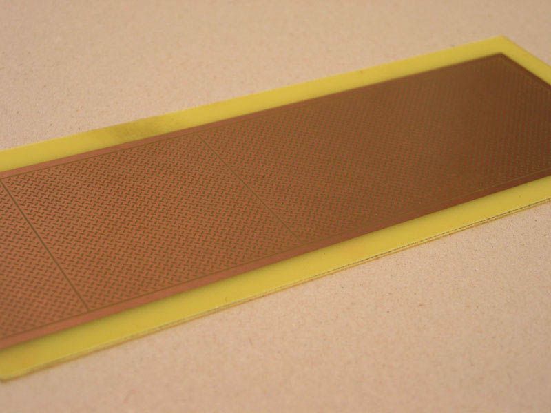

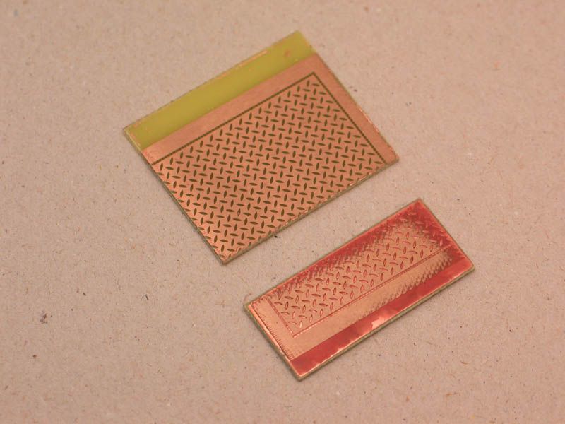

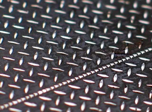

Hotový pozitivní plát potřeme pájecí kapalinou, nanesem bokem hrotové pájky cín a toto je výsledek. Lze zaformovat nebo přímo použít.
Tímto máte hotovou matrici nebo plát paluby.

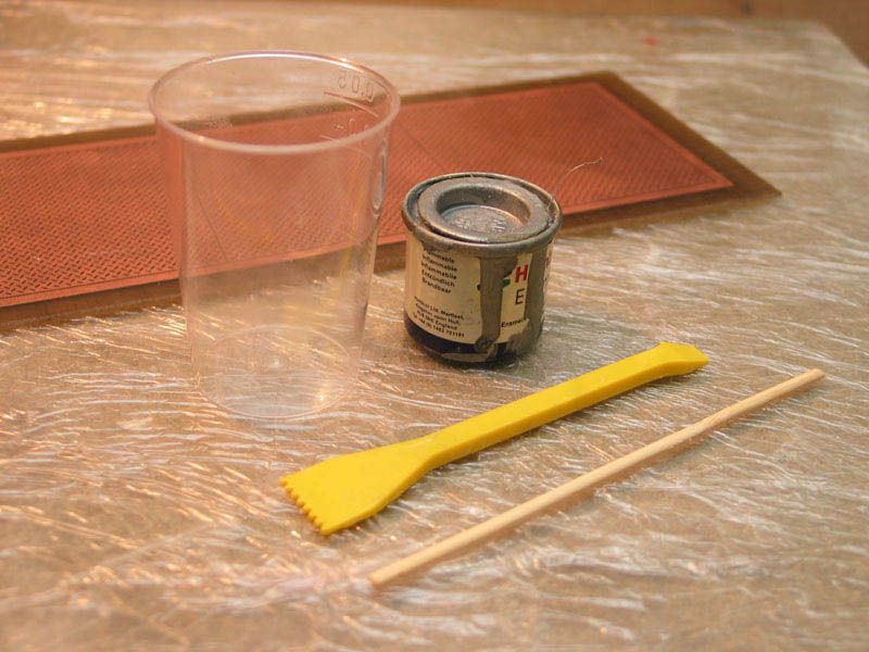

Budeme potřebovat zhotovenou matrici, vazelínu, seříznutý štětec, já používám epoxyd 1200, skelnou tkaninu 35-45 g, dvě tabulky skla, nádobu na míchání epoxydu, špachtličku, něco pro obarvení
epoxydu, třebas humbrolku.

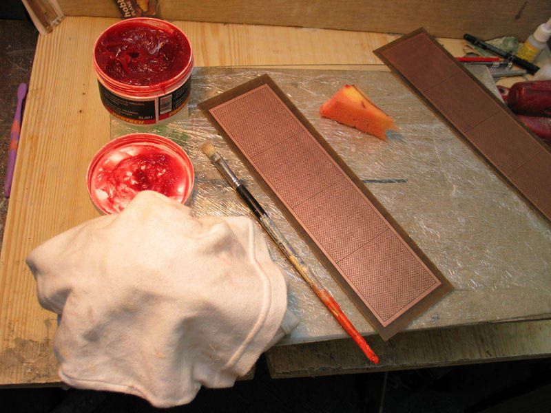

Povrch matrice naseparujete vazelínou pomocí seříznutého štětce. Povrch nesmí být suchý, ale mastný, jinak dojde k přilepení a poškození matrice. Opět doporučuji vyzkoušet na
vzorku. Spodní sklo obalíte potravinářskou fólií. Vrchní sklo potřete vazelínou, hlavně nešetřete. Na skle musí být vidět opravdu mastná vrtsva, není potřeba sklo nějak perfektně leštit, opět
hrozí přilepení. Na desku s fólií položíte matrici. Ustřihnete si ze skelné tkaniny potřebný pás s přesahem 1 cm i více z každé strany než je matrice. Na rovné podložce tkaninu uhladíte a
vyrovnáte, tak aby neměla záhyby. Na matrici o velikost 10×30 cm budete potřebovat asi 25 ml epoxydu 1200. Uvaříte si v konvici vodu. Tu nalijete do větší nadoby a v menší ohřejete
1200ku. Až bude dostatečně tekutá, tak si odlijete 25 ml, přidáte 1,75 ml aktivátoru a smícháte. Pak přimícháte 6 kapek barvy. Na roztírání se osvědčila špachtlička se zoubky, bez té
zůstávali v epoxydu bublinky a pláty nešly použít. Postupně rozlévate epoxyd po desce. Vezměte špachtličku a rozetřete po celé ploše. Položíte tkaninu a tahem do stran vyrovnáte.
Přiklopíte sklem. Sklo lehce přitlačíte tak, aby se epoxyd rozlil všude. Necháte vytvrdit 10 hodin. Po deseti hodinách opatrně odstraníte sklo. Odstřihnete přetečené kraje a hotový plát s matrice sloupnete.
Pokud jste měli namazáno dobře, tak to jde lehce. Vazelínou opravdu nešetřete!!

Pocínuješ povrch, ale ve skutečnosti je ten vzorek stejně mělký.

Jinak vrstva mědi na kuprexitu podle druhu je od 0,035 do cca 0,07mm.

S tím cínem dobrý nápad.Otázka,jak tak velkoplošně nanést cín?
Přema
Nepřihlášený
Jde to krásně hrotovou pájkou + pájecí tekutina, zkoušel jsem to pouze u pozitivních desek, negativní ne.
