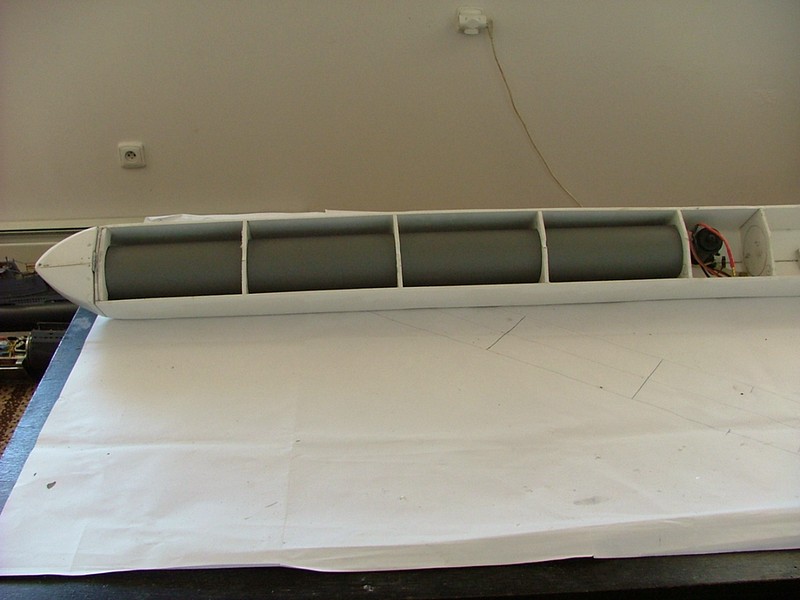

Najskôr som vyrezal rebrá s otvorom pre raketové silo pričom som stavbu prevádzal na výkrese, ktorý som pred tým vytvoril. Materiál teda HP dosky hrúbky 5mm sa prejavili, ako dostatočne tvarovateľne a spoje, ktoré som lepil lepidlom Surefix s aktivátorom sú neobyčajne pevné. Po zlepení rebier s bočnými doskami a prekontrolovaní priamosti konštrukcie nasledovalo lepenie spodných dosiek, ktoré tak ako bočnice sú z dvoch kusov.
Je potrebné aby hrany spojov dna boli zabrúsené pod uhlom približne 45 stupňov čo zabezpečuje v ďalšom kroku vodotesnosť trupu. Tu by som odporučil aby pri lepení spodných dielov bola do rebier zasunutá odpaľovacia komora, ktorú tvorí trubka o priemere 75 mm. Tu som použil odtokovú trubku. Jej dĺžka je 80 mm. Táto zabezpečuje dostatočnú dĺžku k bezpečnému odpalu rakety V-2. Pokiaľ je súosovosť už vytvoreného trupu v poriadku.
Je možné pokračovať ďalším krokom. Tým je zdvojenie zadného čela, ktoré vytvoríme prilepením ďalšieho rebra bez otvoru na už aplikované. V tomto momente je po vybratí raketovej trubky potrebné hustým Surefixom zalepiť spoje bočníc a spodnej časti z vnútra, čím poistíme vodotesnosť trupu .Pripravíme si vrchné kryty trupu a to tak že ich zlepíme v strednej časti bez prilepenia k trupu. Toto nám umožní nahrubo vytvoriť trup, ktorý je ale prístupný z hornej časti, čo je dôležité pre ďalšie pokračovanie v stavbe a osadzovaní technológie. V tomto momente som sa rozhodoval, že Urzel sa nebude ponárať, ako ťahajúca ponorka. Zvolil som vlek na hladine pri maximálne možnom ponore.
Trup tvoria tri nezávislé sekcie. Predná komora, ktorá je zaplavovaná okolo raketového sila a je rozmerovo najdlhšia. Tu je na mieste pripomenúť, že je potrebné, aby rebrá pri ich vyrobení mali v strede lomu otvorí hore a dole, myslím tým v styku medzi vrchnákom a dnom, tak aby voda mohla prúdiť medzi raketovou trubkou .Takto sa zabezpečí úplne zaplavenie prednej balast nej nádrže a zároveň aj jej vyprázdnenie.Za prednou komorou nasleduje srdce riadenia Urzela, riadiaca časť, tu je vlastne jeho celá technológia. Je však pomerne tesná. A to jednak z dôvodu dodržania dĺžky stanoveného merít kom a tiež ohľadom na to, že je to ďalšia časť, ktorá vytvára nezaplavený priestor a teda kladie nárok na ďalšiu zaťáž..Za touto časťou sa nachádza zadná záplavová komora, ktorá je celá využitá ako balast na nádrž.
Po zalepení a dôkladnom vyliatí spojov z vnútornej časti trupu pristúpime k osadeniu raketovej šachty.. Zadná časť tejto trubky je zaslepená a utesnená lepidlom. Ako upchávku som použil kruh z HP dosky. V strede tohto kruhu je vyvŕtaný otvor o priemere 5mm a vlepená mosadzná trubka, ktorá bude slúžiť ako priechodka káblov k palní kom na jednej strane a k spínaču na strane druhej.. Trubka musím mať dostatočnú dĺžku tak aby prešla cez zaslep ku a stenu riadiacej sekcie Urzela. Po tomto vsunieme do trubky kábliky, použil som bežne lankové o priemere 1,5 mm Je však potrebne káblik v trubke utesniť. Dôvodom utesnenia je zabrániť náhodne vniknutej vode do raketovej šachty preniknúť cez trubku do ovládacej sekcie. Ako tesnenie som použil lepiaco tesniaci tmel. Po ukončení prác na raketovej šachte je možne túto vlepiť do trupu, pričom dbáme aby v spodnej a vrchnej časti mohla voda po uzatvorení trupu voľne prúdiť. Spoje som lepil Surefixom. Ďalej je potrebne osadiť do tejto časti trupu káble na osvetlenie Urzela. Jedná sa o predný reflektor a pozičné svetla. Po ich osadení a utesnení pri prechode do ovládacej komory, je možné vložiť teleso predného ventilu do hornej časti balast nej nádrže. Po tomto je možne prilepiť veko prednej balast nej komory trupu. Znova je potrebné dbať na vodotesnosť spojov. Ďalej sa sústredíme na dokončenie zadnej časti trupu, ktorý tvorí zadná balast na nádrž, kde je nutné osadiť ovládacie prvky smerových kormidiel a hĺbkových kormidiel. Priechodky kormidiel trupom tvoria trubky z mosadze o priemere 4 mm. Ako osky sú použitá oceľové tyčky o priemere 3mm. Konce boli obrúsené do plocha z dvoch strán, tak aby nedochádzalo k pretáčaniu kormidiel a tiež ovládacích pák. Tu je potrebne aj utesnenie týchto osiek a trubiek ,z dôvodu vodotesnosti komory. K utesneniu som použil prachovky z bicykla a tesnosť zaistil plastovou škrtiacou páskou. Páky kormidiel sú vyrobené z medeného plechu a zaletované na osky kormidiel. Je dôležite pracovať dokonalé, pretože po uzatvorení trupu nie je ku pákam prístup. Tiahla sú vyrobené s bicyklovej špice a koncovky sú bežné kovové so zámkom Prechodová trubka tiahol do ovládacej časti Urzela je o priemere 10mm a je hliníková. Tesnosť zabezpečuje gumová manžeta, ktorú dostať v modelárskych predajňach, ako náhradný diel. Po pripojení a utesnení tiahol skontrolovaní funkcie navŕtame v zadnom čele v strede na spodnej časti otvor o priemere 10mm. Tento slúži na napúšťanie vody do balast nej nádrže a na jej vypúšťanie.

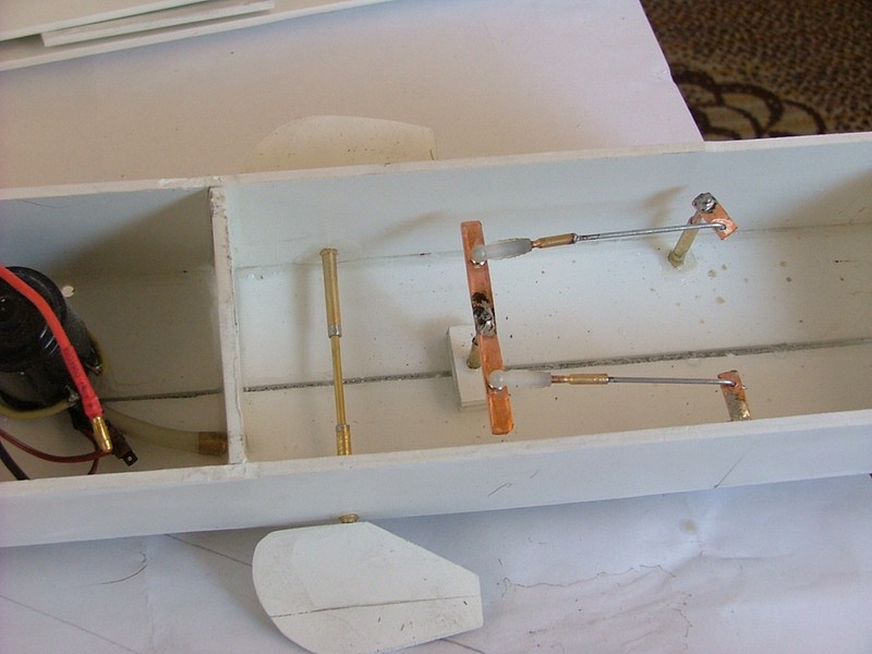

Ďalším krokom je uloženie zadného výpustného ventila v hornej časti komory a jeho pripojenie tiahlom k servu. Po tomto už môžeme balastnú nádrž uzavrieť vekom. Je potrebné znova dodržať zásadu tesnosti spojov. Svoju prácu teraz presunieme na špic, ktorý si najskôr vyrobíme na nečisto s kartónu. Jednotlivé diely po tomto vyrežeme z HP dosky a za pomoci teplovzdušnej lampy ohneme. Takto vytvarované diely zlepíme. Po obrúsení a dopasovaní k trupu v hornej časti zapustíme kovový pánt krídlový, zaistíme ho skrutkami a zalepíme Surefixom. Na vrchnú časť odklopnej špice vyrobíme držiak závažia, ktoré otvára špičku pri vztýčení Urzela. Držiak je vyrobený z mosadzného drôtu o priemere 3 mm a spájaný letovaním. Samotná záťaž je vytvarovaná z olova. Na držiak je prilepená. Váhu olova je potrebné zistiť skusmo mne vyšla na 98 g. Takto zhotovený držiak prilepíme na špic. Je ešte potrebne vyrobiť kryt ovládacej komory a to z HP dosky. Je zlepený z dvoch vrchných dielov a dvoch čiel. Ako pánt som použil trubku s tiahlom na ovládanie kormidiel lietadla. Je vyrobený z plastu. Trubka pántu o dĺžke 1 cm je prilepená na koncoch veka a tiahlo prechádza jeho okrajom. K trupu zatiaľ veko ešte nepripájajme, prekážalo by nám pri montáži ovládacích prvkov.

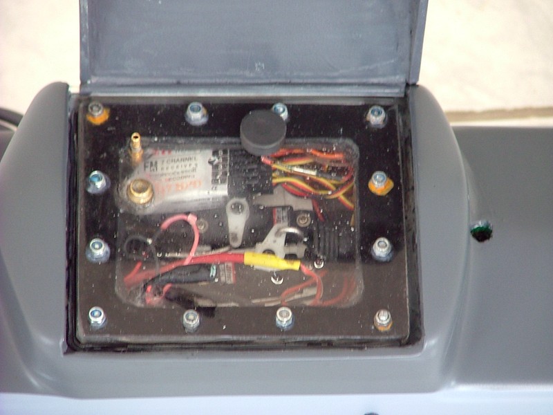

Ovládacie prvky tvoria štyri servá HS-82 MG. Dve sú umiestnené v spodnej časti ovládacej komory. Lôžko serv je vyrobené z HP dosky a priskrutkované na pásky z toho istého materiálu. Pásiky držiace lôžko serv sú prilepené o bočnice trupu. Po namontovaní serv na ovládanie kormidiel a ich pripojení k tiahlam, môžeme začať s montážou vrchných serv na ovládanie predného a zadného výpustného ventila. Postupujeme rovnako, ako v prvom prípade. Je tiež potrebne pripojiť káblik od palníka na spínač. Ja som použil spínač SP-06. Prepojenie som vykonal lustrovou spojkou. Ako zdroj energie som použil Lipol batériu 7.4 volt. Príjmač je použitý 7 kanálový Rex. K pripojeniu akumulátora a jednotlivých odberných zariadení som znova použil lustrovú spojku v zadnej časti prepojenú káblikmi. Ako vypínač som použil posuvný používajú ho výrobcovia na bec regulátorov. Páčku so prevŕtal otvorom 1mm a napojil cez spojku tiahlo, utesnil gumovou manžetou, nasadil na trubku o priemere 10mm prestrčil cez otvor na boku trupu Urzela a trubku prilepil. Kábel vypínača som spojil pomocou lustrovej svorkovnice s káblom plusu akumulátora a druhý som spojil so zbernou svorkovnicou. Tým je zabezpečené prerušenie napájania. K zapínaniu a vypínaniu svetiel je použitý svetelný modul od firmy David. Ovládací káblik/červený/ k príjmaču tohto modulu som prerušil , vložil som medzi prerušené konce spínacie jazýčkové relé. Slúži ako vypínač svetiel, ovládaný je magnetom cez kryt komory. Pokiaľ sme ukončili montáž technológie vyrobíme si za pomoci šablóny s kartónu, rámik krytu komory a kryt. Tieto diely sú vyrobené s priehľadného akrilového skla o hrúbke 5mm.
Po ich vyrobení ich spojíme spolu, pomocou pásky a takto spojené do nich vyvŕtame otvory na skrutky, ktoré budú kryt a rám spájať. Použil som skrutky M3 Rozpojme spojené diely, do otvorov v rámiku zo spodnej časti vsuňme skrutky a zalejme lepidlom. Teraz môžeme vlepiť rámik do trupu. Ako lepidlo som použil v obidvoch prípadoch Surefix hustý. K utesneniu krytu som vyrezal z plochej gumy tesnenie o hrúbke 1 mm Otvory som vysekol dierovačom. Vo veku je potrebne ešte vyvŕtať otvory na anténu ,nabíjacie káble a ventil od bicykla. Všetky prechody týchto časti som utesnil zalepením. Teraz môžeme osadiť veko komory.

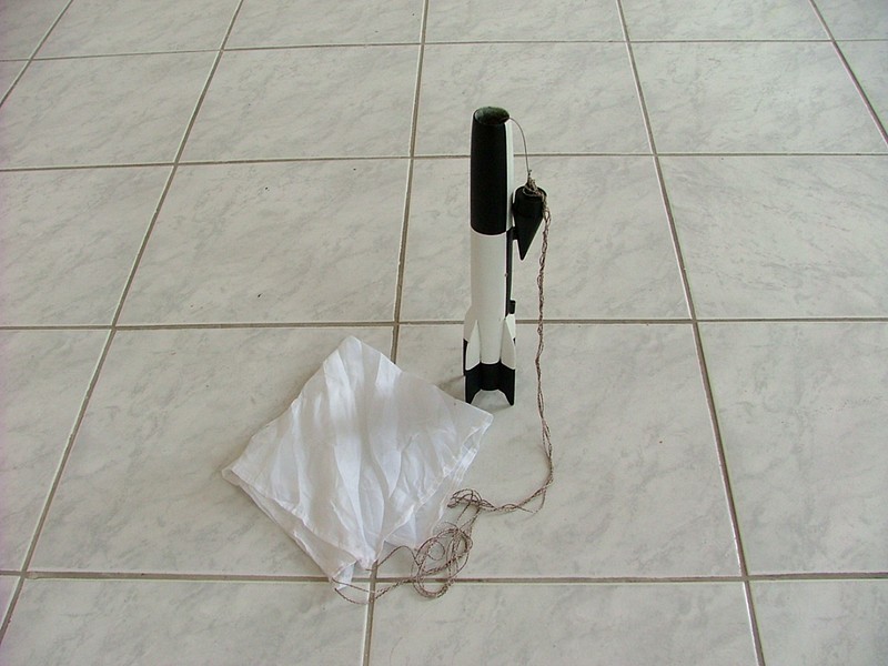

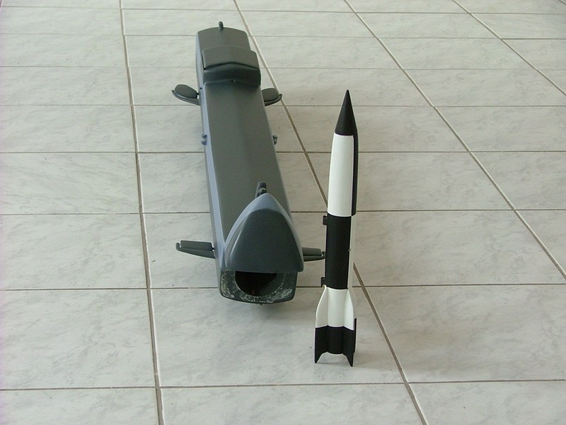

Osobitnou stránkou stavby je raketa V-2. Jej stavba po nakreslení plánku s rozmermi prebiehala nasledovne:
Vyrobil som si tŕň z dreva zmenšený o hrúbku pásky ,tento potrel mazacím tukom a špirálovité som v 8 vrstvách namotával navlhčenú hnedú lepiacu papierovú pásku. Po dvoch hodinách som stiahol trup z tŕňa a orezal na potrebnú dĺžku. Po úplnom vyschnutí som trup napustil bezfarebným lakom asi dva krát. Nasledovalo tmelenie a brúsenie. Špička je vysústružená z polyamidu. Stabilizátory som vyrobil z HP dosky a nalepil na trup. Padák je zošívaný z bavlny a má rozmer 400x400 mm.V strednej časti rakety vedie trupom cez otvor hrazda z oceľového drôtu o priemere 3 mm na ktorú sa pomocou tenkého oceľového lanka pripevní hlavica rakety. Na hlavici je priskrutkované očko používané na obrazy. Do spodnej časti sa vkladá raketový motor. V súčasnosti je to typ RD-ES 1667.Je však potrebné páskou zvýšiť jeho priemer. Musí ísť vložiť do trupu hodne z tuha. Padákové šnúrky pripevníme o hlavicu rakety tak, že ich priviažeme o oko, ktoré je oceľovým lankom spojené s trupom rakety. Raketa musí ísť vsunúť do raketovej šachty voľne a nesmie zadrhávať. Teraz sa máme možnosť rozhodnúť, či dokončíme povrchovú úpravu rakety a Urzela, alebo budeme testovať. Ja som dokončil raketu aj s lakom z dôvodu vyváženia a Urzel ostal bez laku. Na trup pred testami je v zadnej hornej časti trupu potrebné pomocou skrutiek upevniť záťažové olovo o hmotnosti 989 g Toto vlastne dopomôže ku kolmému vztýčeniu Urzela.
Prvé skúšky prebiehali v bazéne a vyžiadali si hodne úprav trupu, záťažovej komory, závažia Z dôvodu úspornosti sa k ním nebudem vracať. Článok a fotografie z testov prezentujú už upravenú verziu.
Ďalším testom bolo odpálenie rakety na suchu so zalepenou raketovou komorou s hliníkovou páskou používanou vo vzduchotechnike na spoje. Páska zabraňuje vnikaniu vody do raketovej šachty počas plavby Urzela. Test sa vydaril, Po tomto nasledovali skúšky na jazere a v bazéne. Urzel som ťahal ponorkou VIIA za pomoci lanka, ktoré je na ponorke pripevnené v spodnej časti medzi skrutkami. Urzel ma lanko upevnené v spodnej časti za odklopnou špicou. Myslím, že k realistickej plavbe prispelo aj ovládanie smerových kormidiel Urzela. K ovládaniu Urzela je potrebný ďalší vysielač a druhý kolega.
