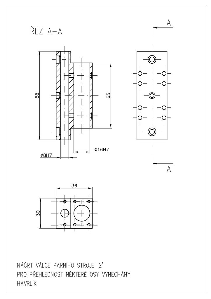

Ale tady je jiný náčrt samostatného těla válce. Celý strojek není nic složitého. Potřebné prostory obklopené kovem, kde je potřeba něco přidržet, další trocha kovu. Jen to vyrobit.

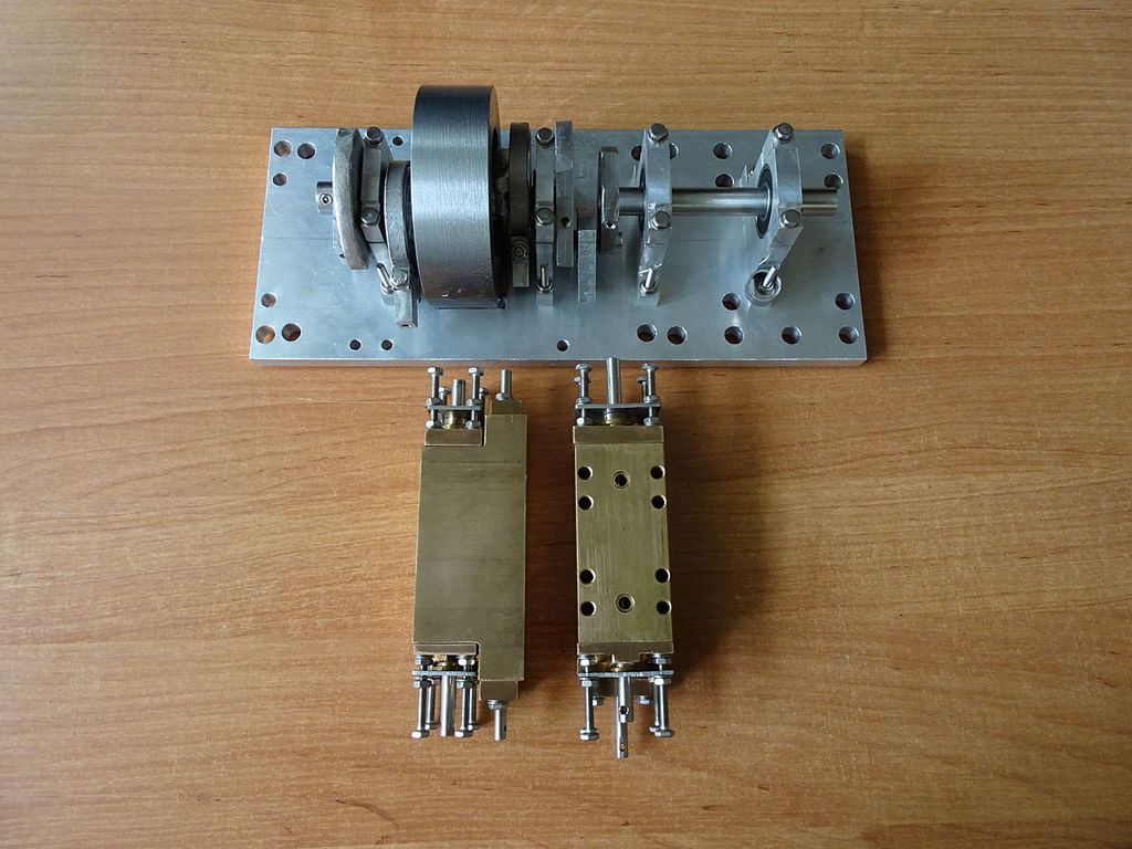

Některé věci záměrně upřesňuji během výroby (například velikost ucpávkového dílu nebo vzdálenost mezi válci - neměl jsem jasno v konstrukci excentru a velikosti setrvačníku) a některé věci měním neplánovaně (například jsem myslel, že mám polotovar čtvercovou tyč 35, ale byla to 36, nebo se mi nepodařilo vyrobit víka válců na soustruhu, tak jsou z plechu a vyfrézované).
U vík válců bych se rád zastavil. Ty mě potrápily nejvíc (no když přehlédnu přesnou výrobu ploch píst - válec). Nemám k dispozici přesný soustruh. Jednou jsem na soustruhu vystružoval průměr 4H7, a vzniklo z toho cca 4,4 mm místo max. 4,012 mm.
Původně jsem chtěl, aby na víku bylo osazení, které by přesně zapadlo do válce a s přesně soustřednou dírou pro pístní tyč, by se tím zajistila přesná poloha pístní tyče a tedy i pístu. Tudy cesta nevede, ať bych to jakkoli navrtával a vrtal, i s dokonale přesným koníkem (koník je opravovaný, proto ty nepřesnosti) stejně by se i ostrý vrták určitě uhl a soustřednosti bych v domácích podmínkách a bez zkušeností nedosáhl.
Vzal jsem tedy šestku bronzový plech a ve frézce ho kolmo upnul do svěráku. Vystružoval jsem jednu díru za druhou. Kolečko s navrtáváčkem, vrtákem, výstružníkem a dvoubřitou frézou průměr 18 mm (respektive 10 mm) pro vyfrézování mělké 0,75 mm díry, do které zapadne těsnící Ó-kroužek 16x1 (respektive 8x1). Potom díry pro šroubky. Poté stačilo ručně vyříznout jednotlivá víka a ofrézovat plochy po pilce.
Při montáži musím utahovat víko postupně a pohybovat s pístem do krajních pozic. Bojím se, že během chodu strojku stačí relativně malý radiální tlak a víko ujede. Nadzvedává ho stlačený těsnící kroužek, tlak páry, případný olej snižuje tření, nerezový šroub M3 v mosazném těle válce nelze dotáhnout silou.
Tělo válce je z mosazi, písty se doporučují bronzové. Mám strach, aby měkčí válce nevyběhaly tvrdší bronzové písty, zkusil jsem tedy dural, bronzové můžu udělat vždycky. S těly válců je to horší, na těchto dvou součástech jsem dělal minimálně týden, závitníky se polámaly, cena materiálu. Příště bych rád zkusil tělo válce z bronzu a píst z mosazi.

Obrábět nerezovou ocel to je vždycky horor. Součásti kliky jsou z 6mm ploché tyče. Na hřídeli je zajišťují červíky. Hřídel je pod válci průměru 8 mm, na výstupu průměru 10 mm. Obě hřídele mají po dvou ložiskách a záměrně nejsou pevně spojeny - obě mají vlastní axiální zajištění, vzájemné pootočení samozřejmě nehrozí.
Kuličková ložiska jsou obyčejná, levná. I tak se prodražily, protože jich je hodně. Snad hned nezkorodují od vody v lodi.
Čepy mezi ojnicí a pístní tyčí jsou dvojka a trojka tyč, z obou stran závity. Abych ušetřil na šířce, na jedné straně je jen jedna matice a rozmáčklá, ta se už nevyšroubuje.
Pájení vůbec nepoužívám.
Těla válce mají otvory pro uchycení tyčemi průměru 4 mm zajišťující pevnost a stabilitu při jakýchkoli případných silách.
Hodně součástí bylo vyrobeno na frézce. Při lehce jednodušším stroji by stačila dobrá vrtačka, já mám k dispozici velmi nedobrou vrtačku.
