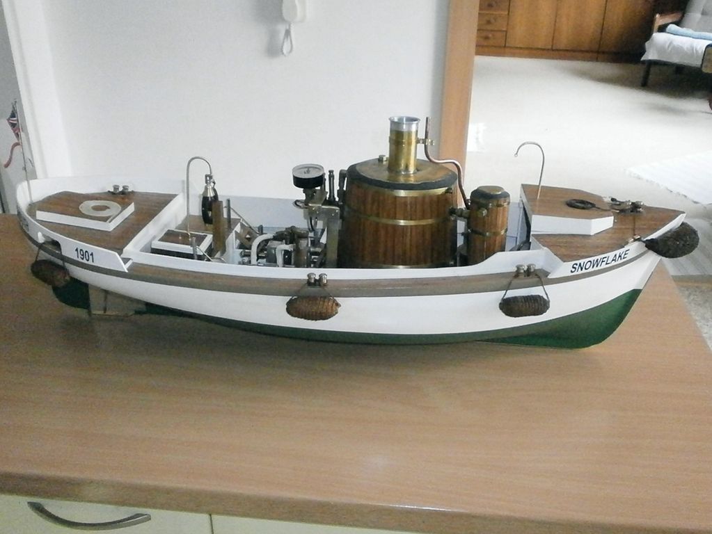

Koupil jsem nejdříve od kamaráda Petra Stejskala trup lodi s názvem Borkum - moc se mi ta lodička líbí. Dal jsem mu za to asi stejnou sumu v knížkách, co jsem si časem navozil ze světa a jak to vypadá, budeme s touhle lodí závodit s Kristinou na našich závodech a když to dobře dopadne, i na mistrovství světa v Bánku.
Jiří Voráček - 70 let
Gratulujeme!
Sice jsem sliboval kamarádům soudcům, že opravím svoje staré (asi necelý rok) lodě korvety Muškát a Cínii a že do nich dám šoupátkové stroje, aby mně dávali lepší hodnocení, ale věci se mění.
Sice obě dostaly dokonalé šoupátkové stroje, dokonce rychloběžné, ale Kristina, když viděla, jak malý Borkum plave, řekla: „Kašlem na korvety a postav dvě tyhle malé, raději jezdím pro radost než čekám na ortel soudců z hodnocení stavby a stroje,“ takže jsem srazil kufry a začal budovat malé lodičky.
Objednal jsem od tvůrce Petra Mikulky další trup a právě včera (poznámka redakce: zasláno 30. 1. 2015) jsem loď Kristiny postavil na poličku a budu dělat na své „kočce“. Ať to stojí, co to stojí. Snad se dám do pořádku a budu moci lodičku dodělat do termínu. Ostatně, už jsem obě přihlásil na to MS, takže mi nic jiného nezbývá.
Pochopitelně, naše Borkumy se budou jmenovat jako korvety - Kristinina je Snowflake, což je Vločka a moje bude holt Cínie.

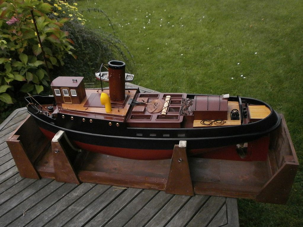

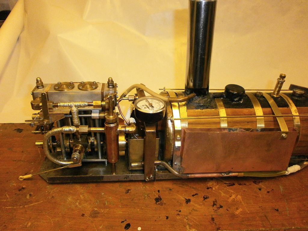

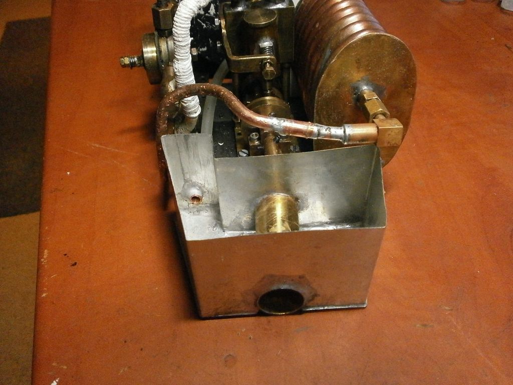

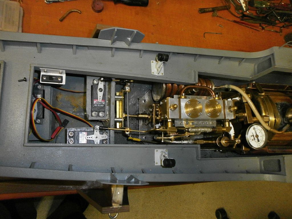

Na přidaných obrázcích jsem jen lehce naznačil, co jsem až dosud dělal - i když to snad ani nepoužiju: Nový tahač Rosegarth (hnědá lodička) - uvidíme do budoucna - plave dobře, ale momentálně mám jiné plány, kompaundní tříválec (musím změnit názvosloví z expansního na právě kompaundní) - přidal jsem prostě expansnímu dvouválci další válec a dva válce dostávají páru přímo a jejich výfuk jde do velkého válce. Popisuji to v článku, který vyjde (snad?) v dubnovém čísle RCM. Pak je tu pohled na rychloběžný strojek v Kristinině lodi Muškát - málo místa, a tak jsem musel obětovat váhu a kolem kotle jsou dvě tenké nádobky na kondenzát - viz pohled do lodi shora a poslední pohled na rekonstruovanou strojovnu se týká Bledule - lapačem kondenzátu jde trubka a v ní je unašeč šroubového hřídele - jiná možnost nebyla… Ale lodička plave taky moc pěkně.
