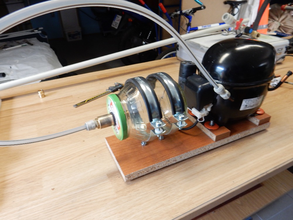

Námi navržené zařízení se skládá ze dvou základních částí: nádoba, ve které se podtlak vytvoří a zařízení, které samotný podtlak vytvoří.

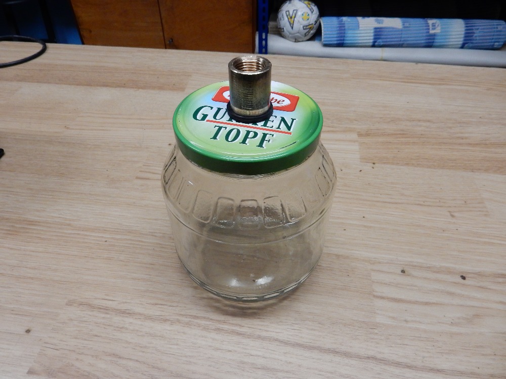

Jako nejvhodnější a v mnoha a mnoha případech vyzkoušenou se jeví skleněná láhev s kovovým šroubovacím uzávěrem. Důvody jsou zcela jasné. Hrdlo umožňuje pohodlné vložení a vyjmutí formy s odlitkem, plechové víčko umožní montáž fitinek pro napojení kompresoru, nádoba je průhledná a vidíme co se děje uvnitř, má dostatečnou pevnost a hlavně je hotová, bez práce a zdarma.

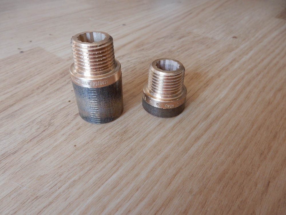

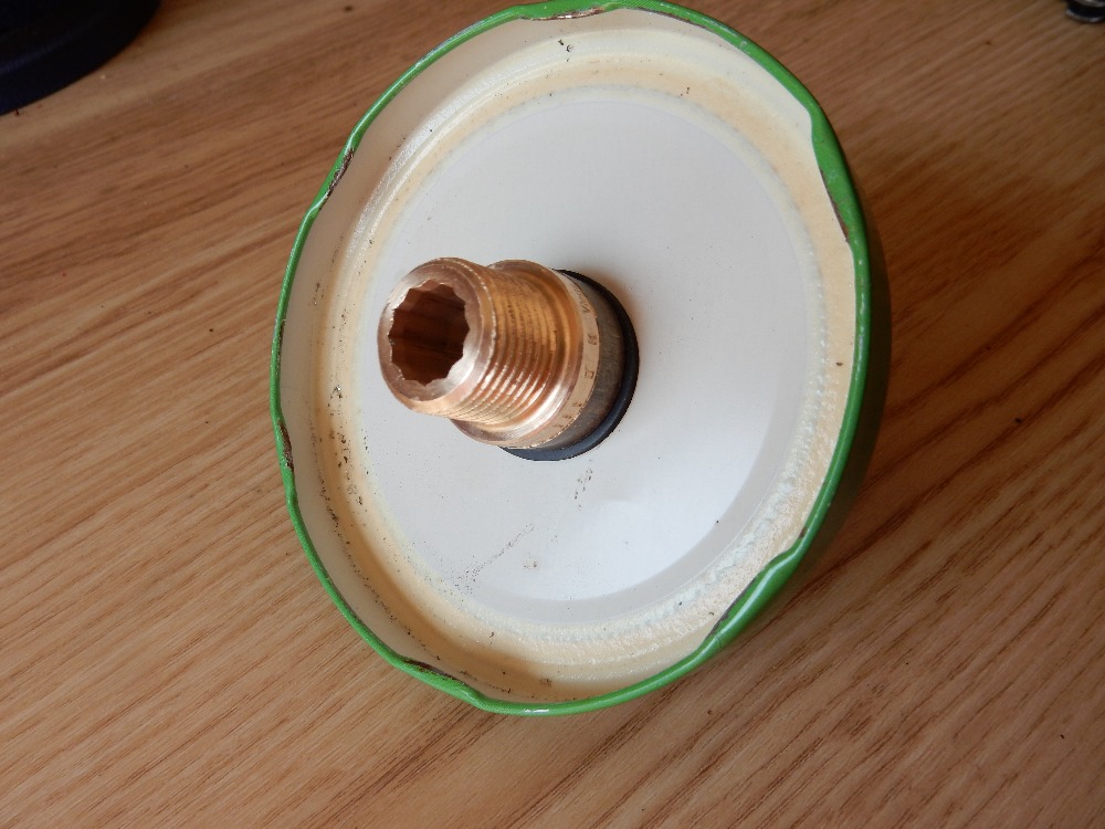

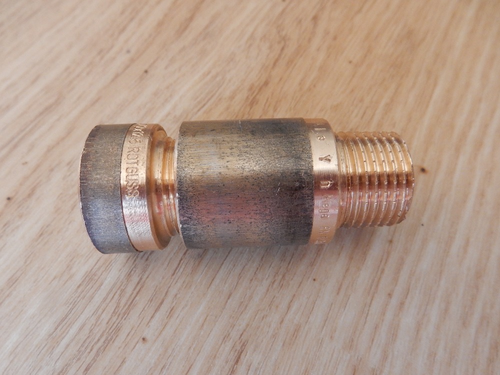

Pro napojení kompresoru, jsem na vstup do plechového víčka použit mosazné fitinky ½”, které se ve vodácké řeči nazývají „prodloužení”.
Tato prodloužení se prodávají v různých délkách a to od 5 mm do 100 mm. Jdou šroubovat do sebe. Já jsem použil 1 ks délky 10 mm a 1 ks délky 30 mm.

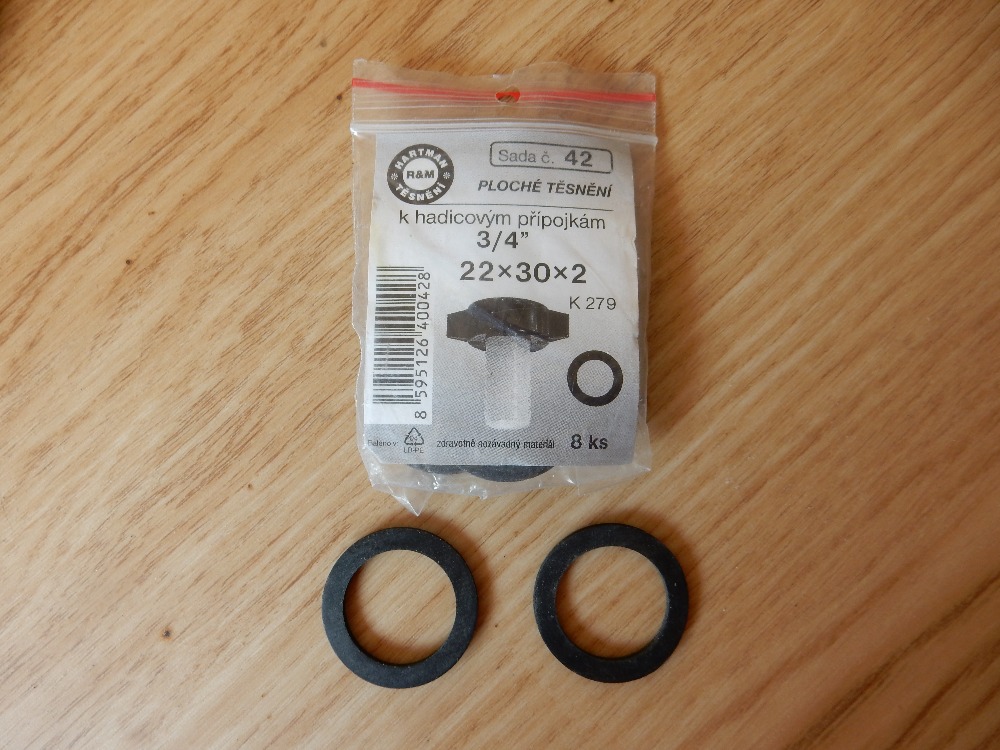

Průchod plechem víčka sklenice, bude nutno z obou stran utěsnit. Na tato ½” prodloužení padne gumové těsnění o rozměrech, které jsou patrné z obrázku níže.

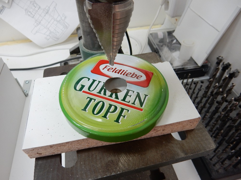

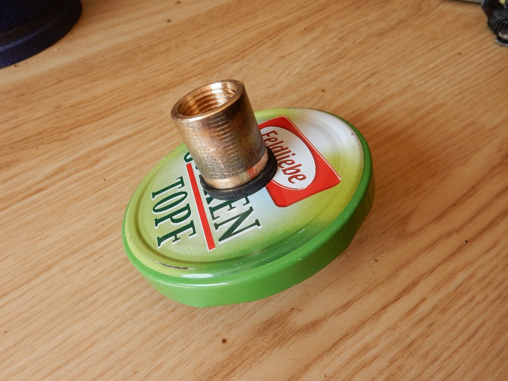

Nyní je nutno plechové víčko provrtat. Pomocí stupňového vrtáku je to sranda. Pro prodloužení ½”, volíme průměr 21 mm.
Teď můžeme víčko zkompletovat. Na prodloužení 30 mm nasuneme 2 ks těsnění, vsuneme závitem do otvoru ve víčku, opět nasuneme těsnění a našroubujeme prodloužení 10 mm.
Nyní vnitřní prodloužení upnu do svěráku a venkovní utáhnu pomocí inbus klíče 12 mm.
Vnitřek prodloužení je pro toto uzpůsoben. Utahujte prosím s citem. Gumová těsnění těsní dobře, guma by se mohla vytlačit bokem, navíc ve sklenici bude podtlak, který sám o sobě přitahuje prodloužení ke gumě směrem do sklenice. V tomto okamžiku jsme s podtlakovou nádobou hotovi.

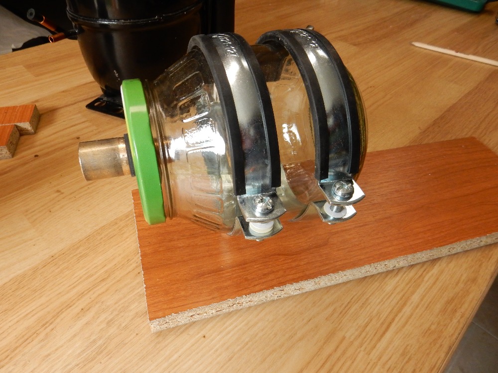

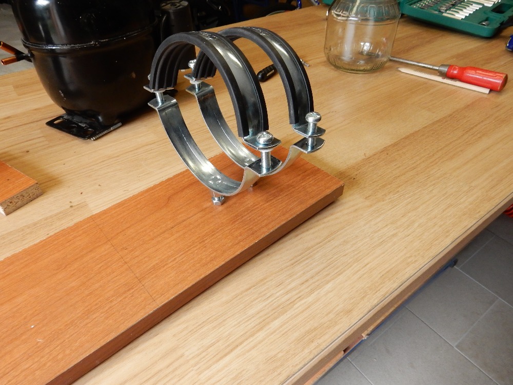

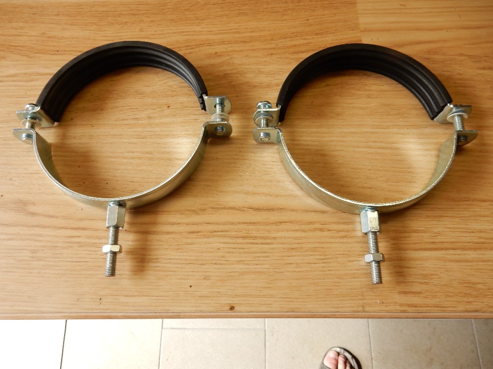

Dalším úkolem je sklenici upevnit na podložku. Způsobů je mnoho, jsme modeláři, tak to není problém. Já jsem nehledal žádná složitá řešení a výroby. Změřil jsem průměr mé sklenice a hledal jsem v komerčně vyráběných objímkách. Tyto objímky jsou tzv. „dvoušroubové s gumou”.
Každá taková objímka má určitý průměrový rozsah použití. Mnou zvolené mají rozsah 121 až 127 mm. I tak se může stát, že o malý kousek objímka nevyhovuje. Lze ji upravit vyndání jedné, nebo i dvou gum. Objímka je opatřena navařenou maticí M8. Stačí uříznout cca 5 cm závitové tyče 2 ks, matice, a objímky jsou hotové.
Upevnění objímek na sklenici samotnou, je očividné.

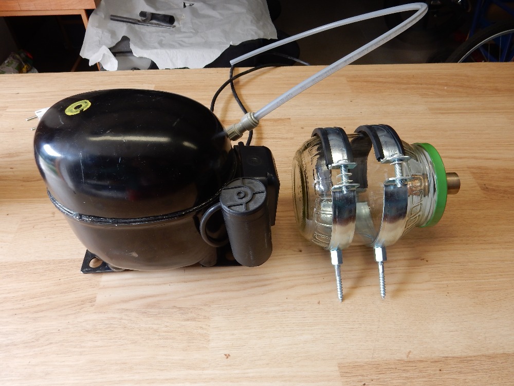

Dalším základním prvkem je zařízení vytvářející podtlak. Stejně jako použití sklenice na podtlakovou nádobu, je zde nejvhodnějším zařízením kompresor ze staré lednice. Jsou dostupné, staré a ještě funkční lednice se sehnat opravdu dají. Servisy chlazení rovněž pomohou.
Využíváme principu kompresoru. Když z jedné strany fouká, musí z druhé strany nasávat. Kompresor je olejový, my jej ovšem nepoužíváme na stříkání, ale naopak ze strany sání, čili nás tento nedostatek olejových kompresorů nezajímá.

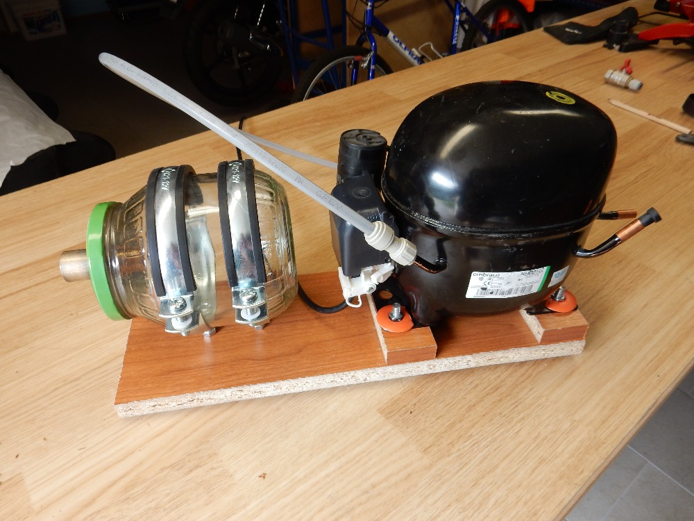

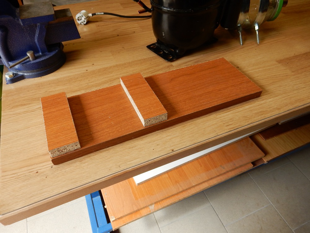

Oba základní komponenty jsem položil k sobě a určil tak rozměry dřevěné desky, na kterou budu celé zařízení upevňovat.

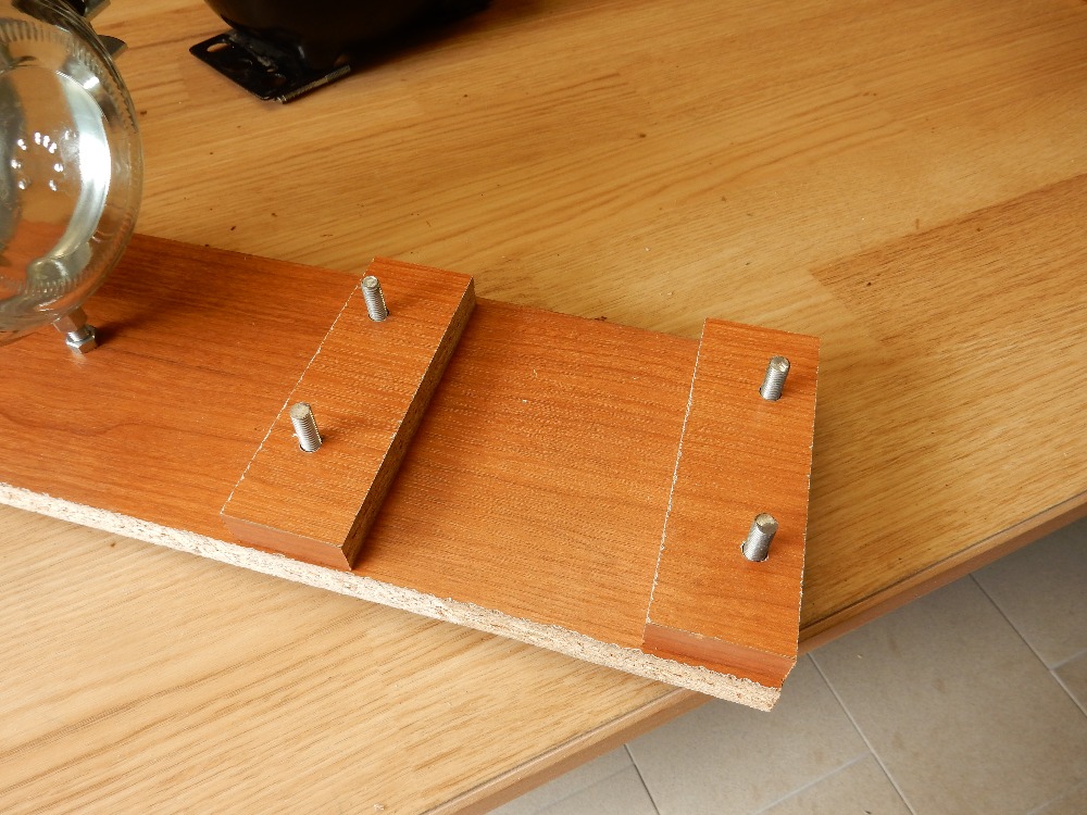

Nyní jsem dřevěnou základnu uřízl a zároveň s ní i dva pásky. Důvodem je skutečnost, že tělo vlastní tlakové nádoby kompresoru je směrem dolů „bachratější”, než jsou jeho upevňovací prvky. Původně je totiž kompresor upevněn na 4 ks silentbloků, které u mého kompresoru nebyly. Získáte-li jej s kompresorem, nemusíte pásky vytvářet.

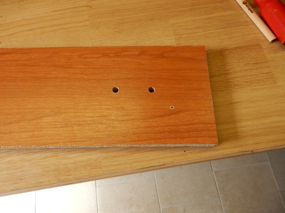

Nyní stačí do podložky vyvrtat 2 ks otvorů průměru 8 mm pro objímky.
Do otvorů zasuneme závitové tyče objímek s našroubovanými maticemi. Dalšími maticemi upevníme ze spodní strany. Následně matice utáhneme proti sobě.
Do objímek vsuneme a pomocí šroubů v objímkách upevníme sklenici.
Nyní označíme otvory v úchytech kompresoru na dřevěné pásky, spolu s podložkou provrtáme a ze spodní strany prostrčíme 4 ks šroubů 8 mm.

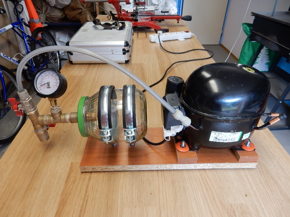

Kompresor přišroubujeme. Tím je hotova základní sestava kompresor – tlaková nádoba.

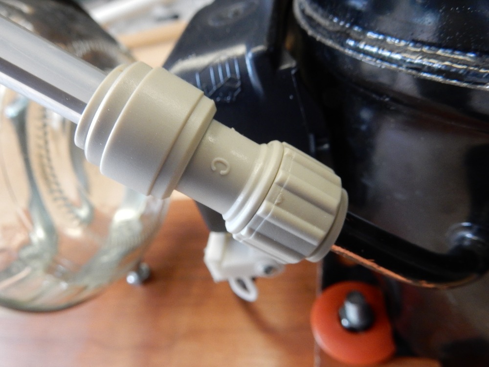

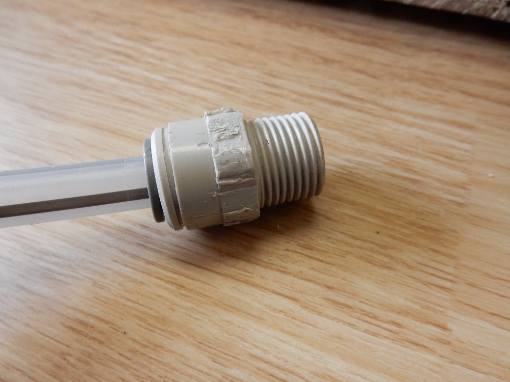

Nyní stačí osadit kompresor narážecí plastovou koncovkou s hadičkou. Vše je např. v sortimentu chlazení a výčepní techniky. Rozměr hadičky je 6,7 x 9,5 mm. Na druhý konec je osazena plastová koncovka se závitem 3/8”.

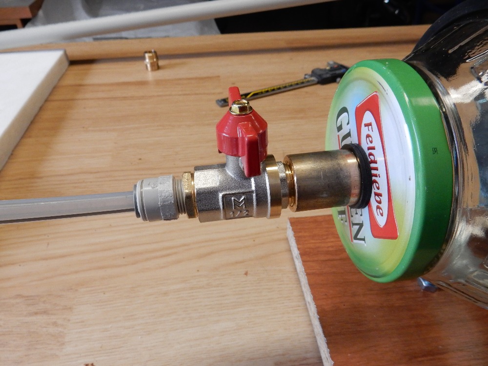

Pokud bychom v tomto okamžiku našroubovali do připraveného prodloužení na víčku sklenice redukci 3/8” – ½” a do ní plastovou koncovku s hadičkou, jsme hotovi. Ovšem v té nejjednodušší podobě. Takto nejsme schopni podtlak ve sklenici sledovat, kontrolovat a při vypnutí kompresoru podtlak přes něj může klesat.
Řešení je opravdu neandrtálské. Mírného zlepšení dosáhneme, pokud mezi plastovou koncovku a prodloužení vložíme kulový uzávěr ½” ve variantě jeden závit ven, druhý dovnitř. V tomto případě můžeme po vyčerpání vzduchu ventil uzavřít a podtlak ve sklenici lépe udržet. Problémem ovšem stále zůstává nemožnost tlak sledovat a problém je i s vypuštěním podtlaku při otvírání sklenice.

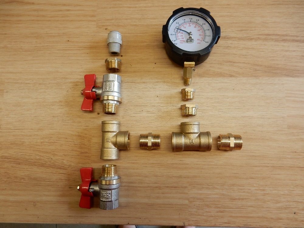

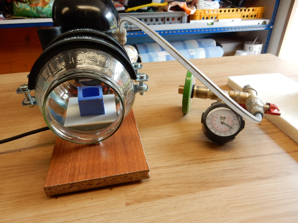

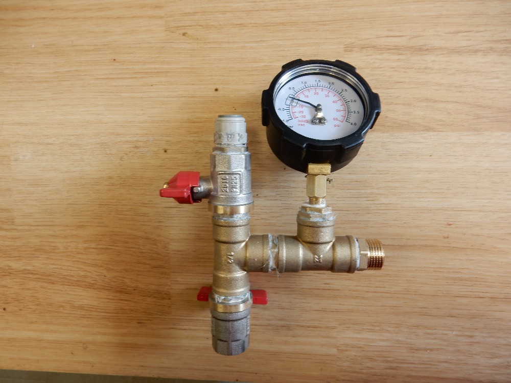

Ukážeme si sestavu, která všechny tyto problémy řeší:
2x T kus mosaz ½”
2x vsuvka mosaz ½”
2x kohout kulový ½” M/F motýl
2x redukce ½” – 3/8”
1x redukce 3/8” – 1/8”
1x podtlakový manometr −1 až +4 bar, bezzávitový s přechodem na závit 1/8”
1x plastová narážecí koncovka 3/8” závit, na trubičku 9,5 mm
Na dalším obrázku je již tato sestava napakována teflonovou nití a „stočena” dohromady.
Celou sestavu natočíme do prodloužení na víčku sklenice, zastrčíme hadičku a jsme hotovi, jak ukazuje poslední z trojice obrázků níže.

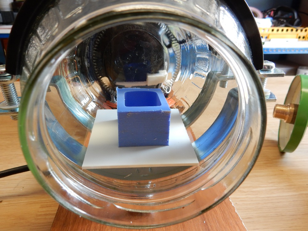

Po otevření víčka můžeme vložit jakoukoli destičku přiměřeného rozměru spolu s formou, uzavřít, vyčerpat vzduch, uzavřít horní ventil, vypnout kompresor a čekat. Pokut podtlak neklesá je možno nechat formu takto vytvrdnout. Pokud klesá malinko, nevadí, protože bubliny opustí formu poměrně brzy a i po ztrátě podtlaku zpět již nevlezou.
Podtlak lze průběžně zapínáním kompresoru udržovat. Nakonec otevřete spodní ventil, vpusťte do sklenice normální tlak, otevřete víčko a formu vyjměte. Závěrečné obrázky uzavírají tuto prezentaci.
