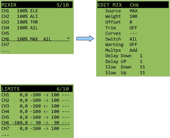

    Zadání
  • Pomalé vysouvání
  • Nastavení koncových „dorazů“
  • Ovládání přepínačem
    Popis
  • Připojíme servo do přijímače - v našem příkladu kanál 6 (CH6)
  • Vstoupíme do editace paměti modelu ve vysílači
  • Vybereme menu MIXER a přidáme mix
  • Zvolíme a aktivujeme přepínač AIL + Source MAX
  • Nastavíme zpoždění reakce na přepnutí Delay 1s
  • Nastavíme rychlost přejezdu serva doraz/doraz Slow 15s
  • Posuneme střed serva v LIMITS na -100
  • Nastavíme krajní polohy, zde jako ukázka použita hodnota 90

Pokud vám při zapojení přijímače škubne servo ovládané přepínačem přes krajní polohu, použijte jinou značku. Ověřena 100% funkčnost se servy Hextronic HX12K a Hitec HS-311.
