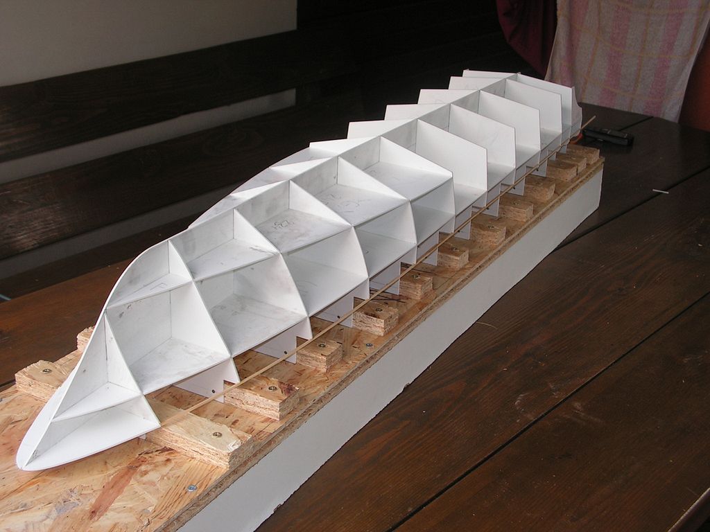

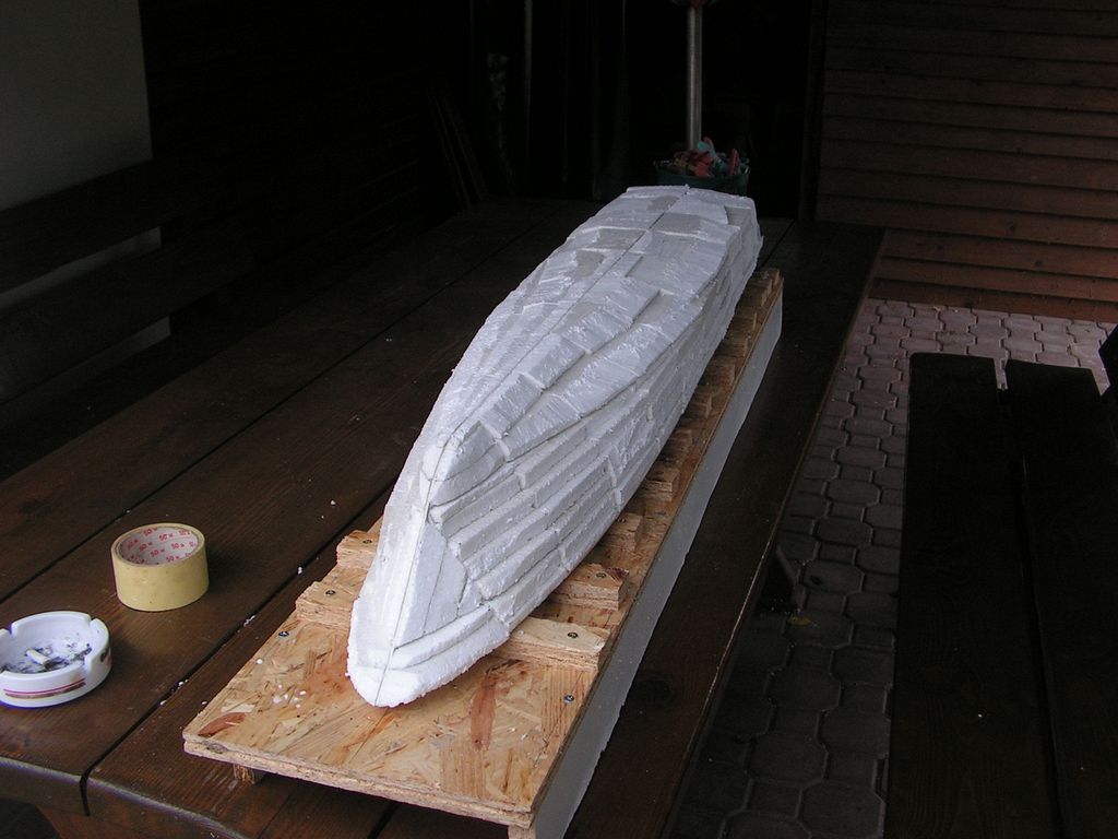

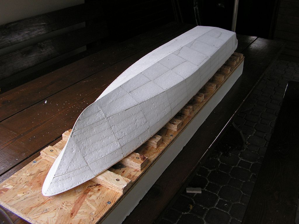

Trup jsem stavěl podobným způsobem, jako v případě Paola-M - kostra vyplněná polystyrenem, poté olaminovaná. Změnil jsem pouze toto: Na kostru jsem použil 2mm plast (kömatex) místo překližky. Lépe se opracovává a práce s ním je rychlejší. Druhým rozdílem bylo použití průhledné lepící pásky na kašírování místo papírové… Důvod je stejný - jednodušší a rychlejší práce.
Laminování

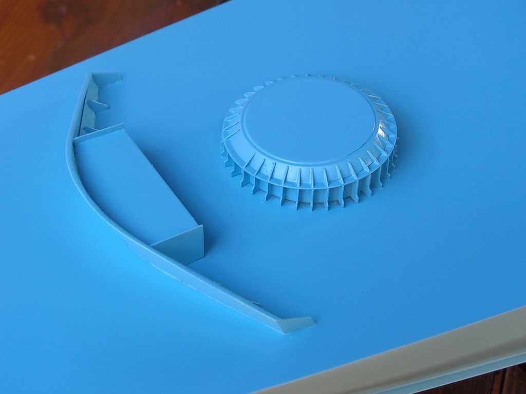

3 vrstvy tkaniny 110 g + letoxit, vše bez zadního čela pro jednodušší vyjmutí kopyta. Po vytvrdnutí laminátu jsem kopyto vyloupl, aby mi zůstala volná skořepina. Vlepil jsem dvě výztužná žebra a zadní čelo s předpřipravenými výdechy plynových turbín
z laminátové desky 0,76 mm a skořepinu zevnitř vylaminoval tkaninou

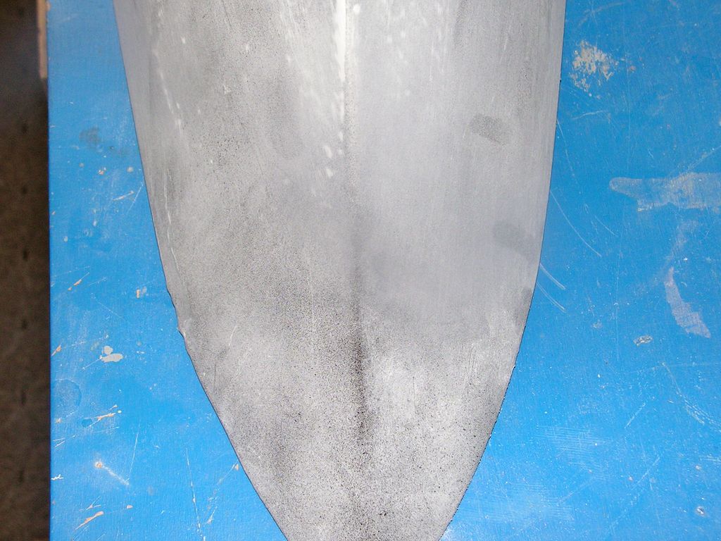

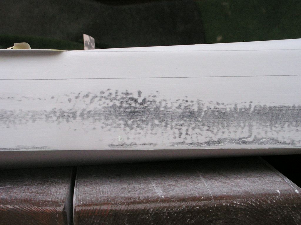

Prvním krokem v povrchové úpravě byl nástřik trupu stříkacím tmelem (palubu jsem vynechal, tam to nebylo třeba). Stříkací tmel má tu výhodu, že je ho možné nanést třeba ve dvoumilimetrové vrstvě, proto na větší plochy v pohodě nahradí stěrkové tmely. Při broušení tmelu jsem si vypomáhal jemným popraškem kontrastní barvy
ve spreji, která lépe zvýrazní nerovnosti. Hodně to pomáhá hlavně při broušení hran. V okamžiku, kdy jsem byl s povrchem spokojen, použil jsem plnič. Poté následovalo nezbytné a velmi zábavné kolečko broušení, plnič, broušení, plnič

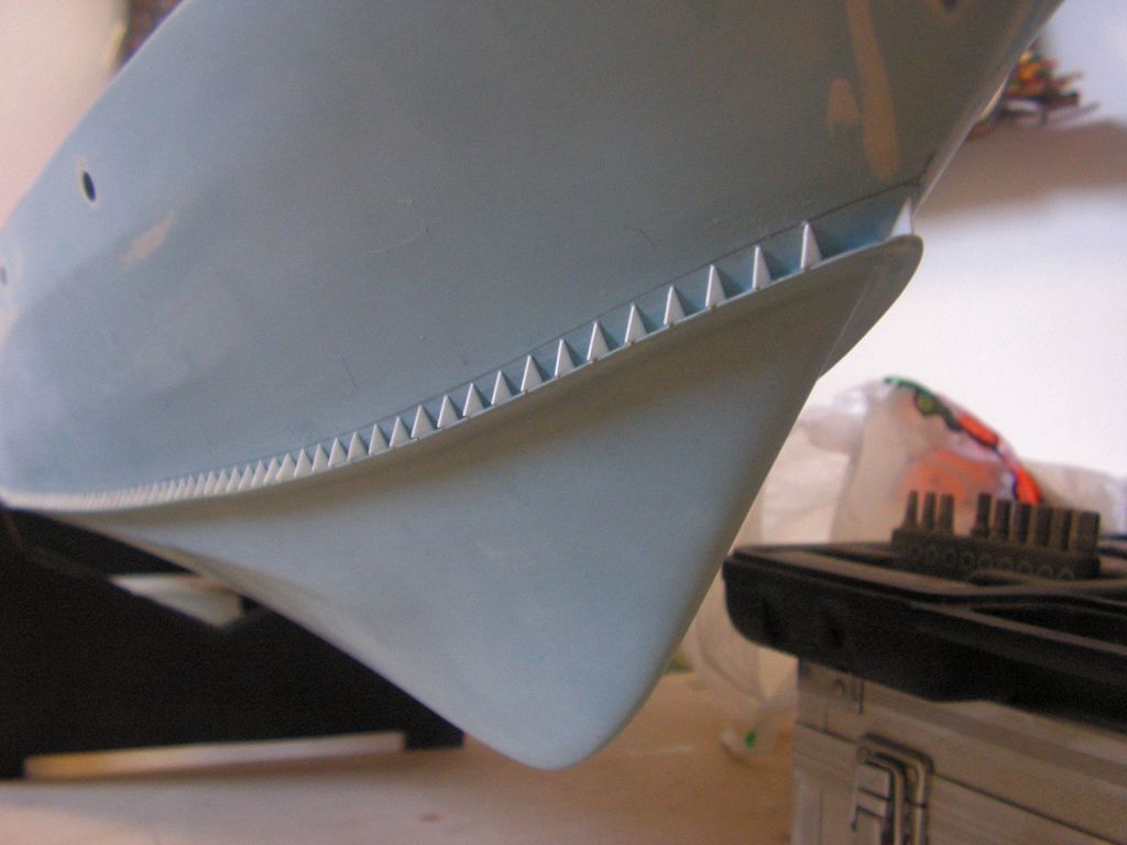

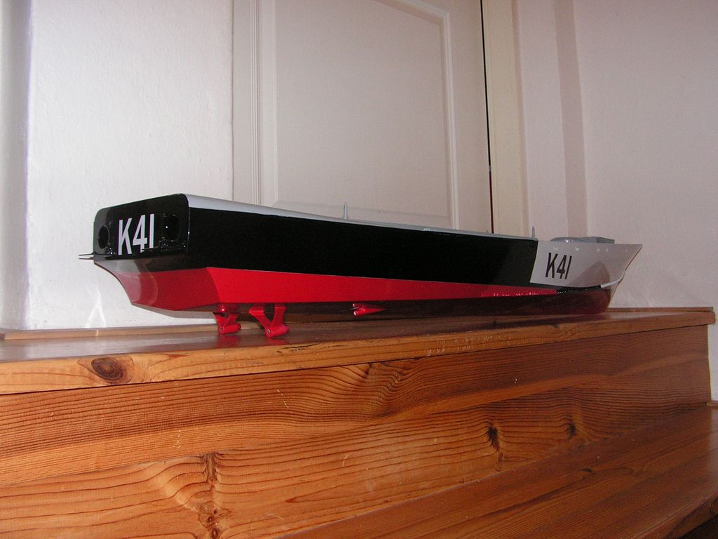

Po dokončení těchto „opulentních hodů“ došlo i na odtrhovou lištu. Vyřezat drážku do hotového trupu bylo hodně o osobní odvaze. Nakonec jsem ji někde v koutku duše našel a zařízl. Šlo to kupodivu lehce a bez větších problémů. Do vzniklé drážky jsem vlepil odtrhovou lištu a celou ji ještě pojistil zevnitř trupu letoxitem

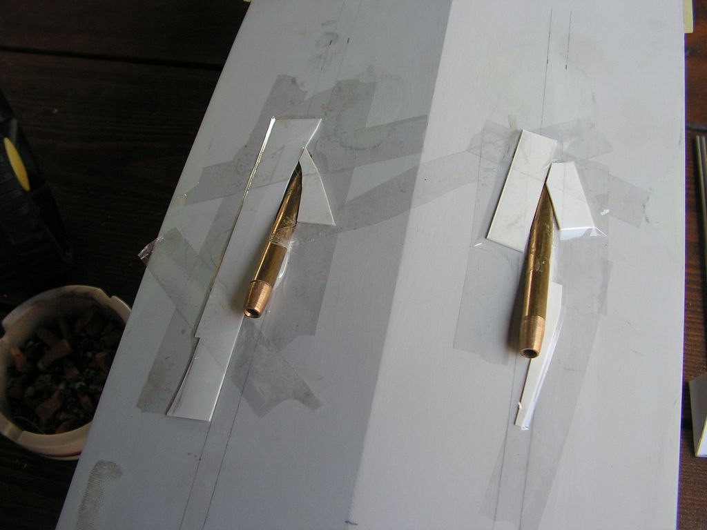

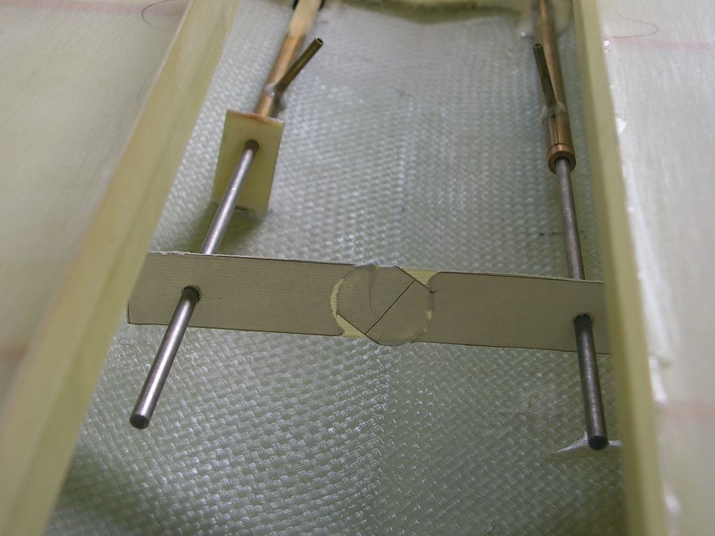

s příměsí mikrobalónů. Další věcí, která mi na trupu chyběla, bylo vlepení pouzder hřídelí, kozlíků a pouzder kormidel. Posílen z úspěchu na odtrhové liště jsem si už počínal daleko odvážněji.
Po těchto operacích byla výroba trupových oken a jejich okapnic pouhou formalitou…
Teď mě čekalo nové kolečko plniče v okolí nově nalepených dílů. V okamžiku, kdy jsem byl s povrchem okolo odtrhové lišty spokojený, nalepil jsem na ni trojúhelníkové výztuhy z plastu 0,5 mm vteřinovým lepidlem.

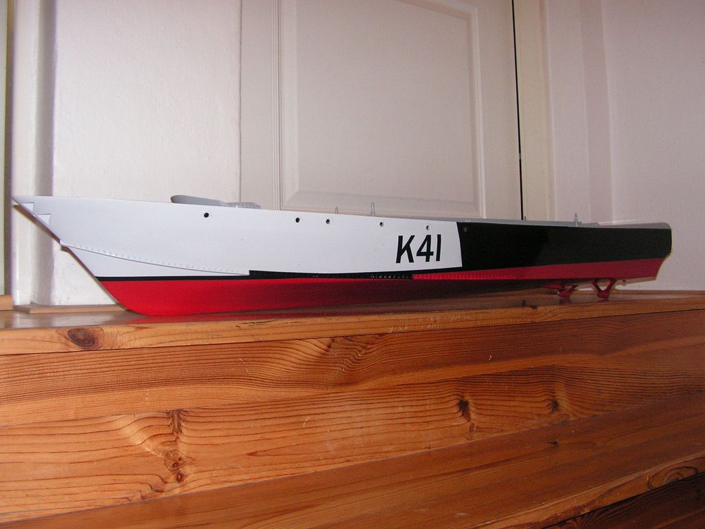

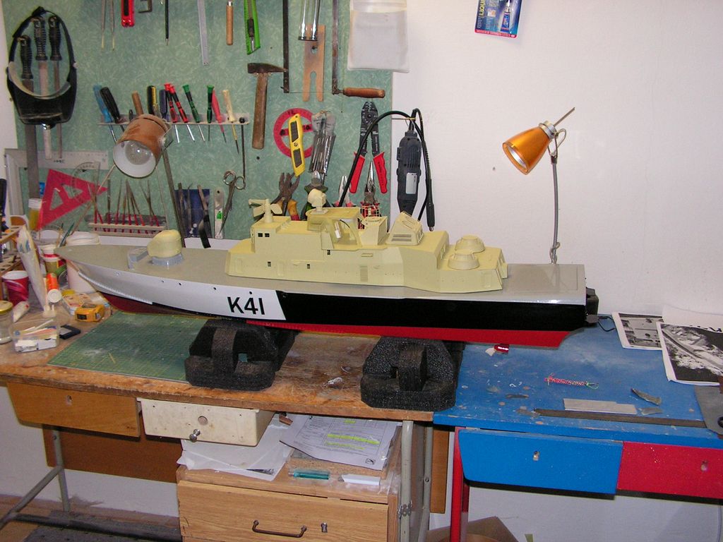

Pro ty, kteří mají to štěstí jako já, že vlastní „venkovní lakovnu“, obklopenou manželčinými okrasnými stromy nemusím vysvětlovat, že jsem se do konečného lakování odhodlával opravdu dlouho. Není nic lepšího, než nasedaný prach, jehličí a různí živočichové v čerstvém laku… Pro mně to znamená nalakovat, přebrousit brusným papírem pod vodou, přeleštit a na závěr přestříkat polomatným čirým lakem… Výsledky mého snažení jsou vidět na fotografiích.
Polomatný lak ještě nanesený není, protože si pořád v hlavě pohrávám s myšlenkou mírné patiny, kterou bych uzavřel právě lakem. Podle fotek ale předloha vypadá vyleštěná jako psí k…y, takže ještě váhám… Nejsou ještě přilepené výplně oken a stupnice ponoru - to až těsně před lakem.
