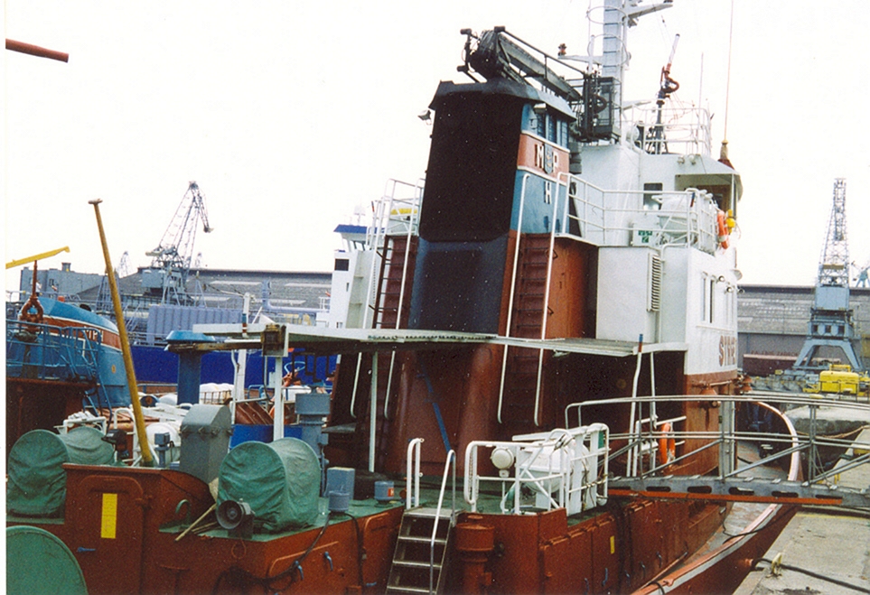

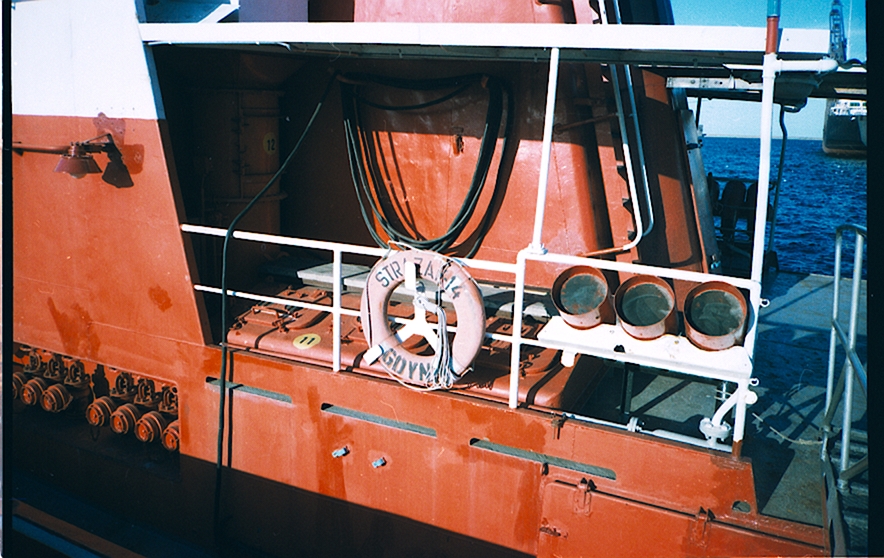

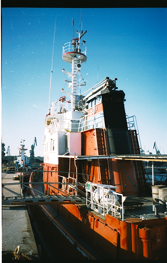

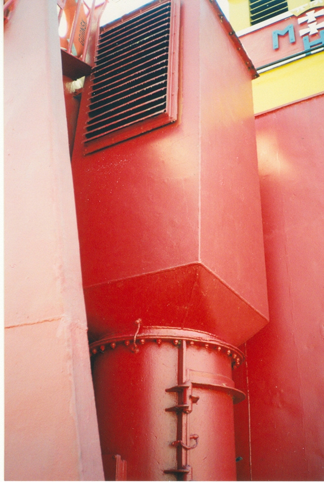

Ten Jedlička nelhal. Bylo ale potřeba dodělat nějaký ten detail na Odysovi, zaopatřit syna slušnou maketou, a tak když jsme za rok vyrazili na mistrovství světa do polské Ilavy, měl jsem pouze trup v hrubé stavbě. V půlce mistrovství jsme si odskočili do Gdaňska a s Tondou Kinclem se dostali až do Půlnočního portu a tam stál Stražak 5 v celé kráse. Posádka nás ochotně pustila na palubu a nechala fotografovat jako o život.
Sezona tehdy končila, jak jinak než v Bakově, a tam mi Ota Holan věnoval dvě fotky ze Štětína, zase Stražaka 25. Doma jsem si to v klidu začal dávat dohromady a vyšlo mi z toho, že opravdu existují tři sesterské jednotky, ale bohužel každá trochu jiná a já jako naschvál mám vyfoceno něco jiného, než je na plánu. Přemýšlel jsem o stavbě podle fotek, ale naštěstí jsem si to rozmyslel a dodělal jen trup podle plánu a věnoval se jiné maketě.
Asi za rok nebo dva jsme opět, tentokrát ale se Standou, vyrazili zase k Baltu a dostali se i do Gdyně, kde měl stát Stražak 14. Ze známého vyhlídkového nábřeží mezi civilním a vojenským přístavem nebyl ovšem vidět. Tak jsme hledali dál. Ostraha přístavu nám řekla, že by mohl kotvit u některého z vnitřních nábřeží, ale dovnitř nesmíme, neb je neděle a není nikoho, kdo by nás tam pustil (oblékni člověka do uniformy a dej mu funkci...). Teď již to nešlo vzdát, když jsme byli tak blízko cíle. Další cesta vedla přímo na kapitanát portu. Službu mající námořní šarže nám ochotně sdělila, že stojí na Duňském nábřeží a pokud seženeme velitele ostrahy a ten dá rozkaz podřízeným, tak nám to domluví. No a tak se z nás stala oficiální „Česká delegace“ mající za úkol zdokumentovat Stražaka 14. Nakonec z toho nebylo jen focení, ale i projížďka po přístavu na palubě Stražaka 11. Hlavně to byl zážitek pro syna, který si to z větší části odkormidloval. Znovu jsem se na něho dostal v roce 1997, kdy jsem dofotil ještě některé potřebné detaily a od pana kapitána dostal na památku námořní vlajku Polska přímo ze Stražaka.

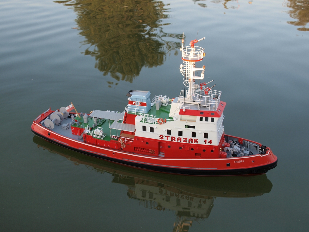

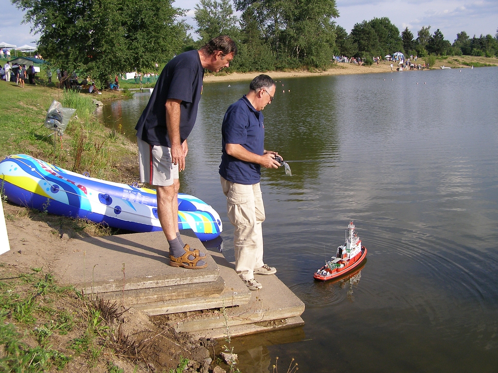

Na to, že to v Pirně byl opravdu první ostrý start na trati mezi bójemi, jsem nedopadl zrovna nejhůře. Dokonce jsem svedl i čistou stovku. Při hodnocení si komise samozřejmě všímala toho, co tam podle ní nebylo, a ne toho, co tam podle plánů bylo navíc. Jak jsem psal jinde, princip hodnocení, tak jak je popsán v pravidlech organizace NAVIGA, byl většině rozhodčích zcela cizí.
Již při prvních jízdách jsem usoudil, že jízda, sic maketová, je dost pomalá a tak těch 7 minut na projetí tratě mi jen tak tak stačilo. Bylo potřeba trojúhelník dost „řezat“ kolem bójí. Jinak ovšem pohoda. Na to, jak je to vysoká loď a jak má malý ponor, sedí na vodě jak kačena a nekýve se okolo podélné osy ani ve větru, natož okolo při zatáčení.

Po Pirně na mne padla nějaká modelářská lenost (drží mne doposud) a tak jsem jen jednou vyrazil se Stražakem na vodu.

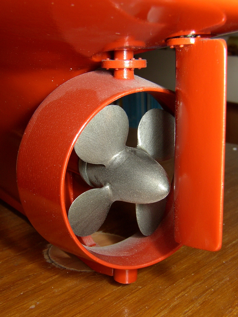

V Polsku jsem odpočíval při akci „Loučení s létem“ v Dobrodzieniu. Tam při pózování fotografům jsem musel dost velký kus s lodí couvat a uvolnila se mi plechová objímka přidržující motor, a šroub vytáhl celou sestavu motor + převodovka + hřídel + šroub z pouzdra hřídele ven. Zastavilo se to až o kormidlo za Kortovou dýzou. Pro mě to znamenalo celou sestavu rozebrat, udělat novou motorovou přepážku a zase vše vložit do trupu. Současně jsem vyměnil převod v převodovce na motoru, ten je nyní 1:3,1 a rychlost je o poznání větší. Účinnější řešení by bylo větší stoupání lopatek, ale do výroby nového šroubu se mi zatím opravdu nechce. Také jsem přehodil rádio a starou 40 jsem nahradil 2,4GHz aparaturou. Tak jsem mohl odstranit i prutovou anténu přijímače, která ne zrovna moc esteticky trčela na zádi z paluby.

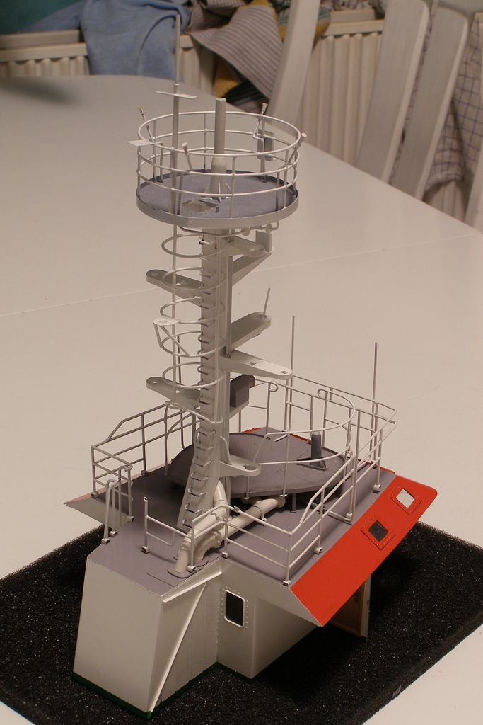

Teď mi zbývá již jen dodělat požární plošinu, ale ta lenost a taky ta plošina je maketa v maketě. Ovšem i ty dny a hlavně noci jsou nějak kratší než dříve. Ale je to potřeba dodělat, neb mám v dílně již nachystaný další trup, zatím sice jen v plaňkách, ale Clyde Puffer je nádherná stará loď a tam vidím svou budoucí modelářskou činnost. Dále u příležitosti mého přechodu do kategorie „kremačního věku“ mi mé hodné děti daly moc pěkný dárek. Ale to by mělo být překvapení až na některou následující sezonu, pokud dožiju, jak říká má žena.

Prototyp Stražak 5 byl postaven v roce 1976, a další dvě jednotky Stražak 14 a 25 o rok později. Stražak 5 kotví v Gdaňsku - Půlnoční port, Stražak 14 v Gdyni a Stražak 25 ve Swinoujšcie.

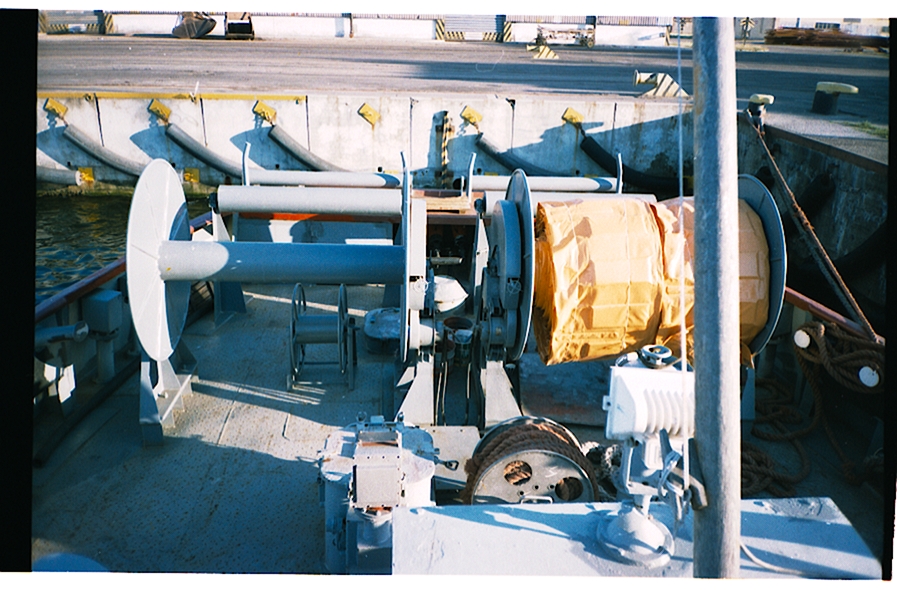

STRAŽAK 14 má výtlak 276 BRT, celá konstrukce je svařovaná z ocelových plátů, loď je poháněna hlavním motorem - zážehový Fiat B 3012 SS o jmenovitém výkonu 2700 kW. Dále je tam motor pohánějící čerpadla na vodu, hydromotory atd. Hlavní motor pohání lodní šroub přes převodovku AUS P3 s poměrem 1:1,4. Převod je přímo ve stavitelném lodním 4lopatkovém šroubu CP 68. Šroub je v Kortově dýze spřažené s kormidlem umístěném za dýzou. Pracují v poměru 1:2. Dýza se vychyluje +- 35° a kormidlo +- 70°. Kotevní naviják typu WK IV30 ovládá dvě 500kilogramové Hallovy kotvy. Kotevní řetěz, samozřejmě s rozporkami, je pro každou kotvu dlouhý 110 m.

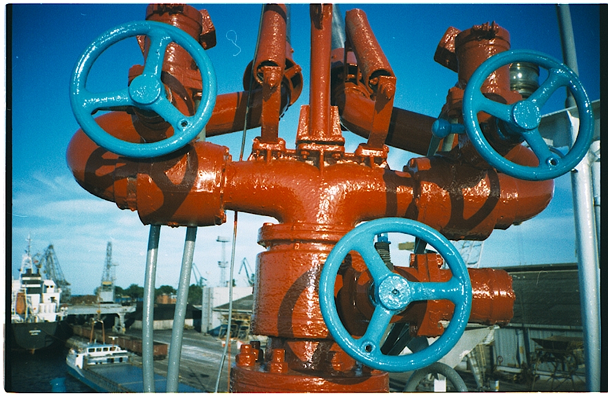

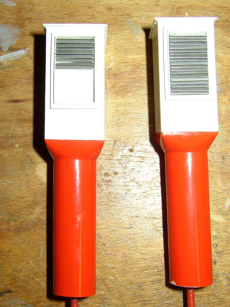

Požární výzbroj tvoří 4 děla voda/pěna, 12 chrličů pěny (4 skupiny po 3 ks - příď, záď a oba boky) a 29 dýz pro vytváření vodní mlhy. Tuto výzbroj doplňuje již výše zmíněná požární plošina s jedním dělem. „Stříkací“ děla jsou obsluhována dálkově pomocí hydromotorů nebo přímo ručně.

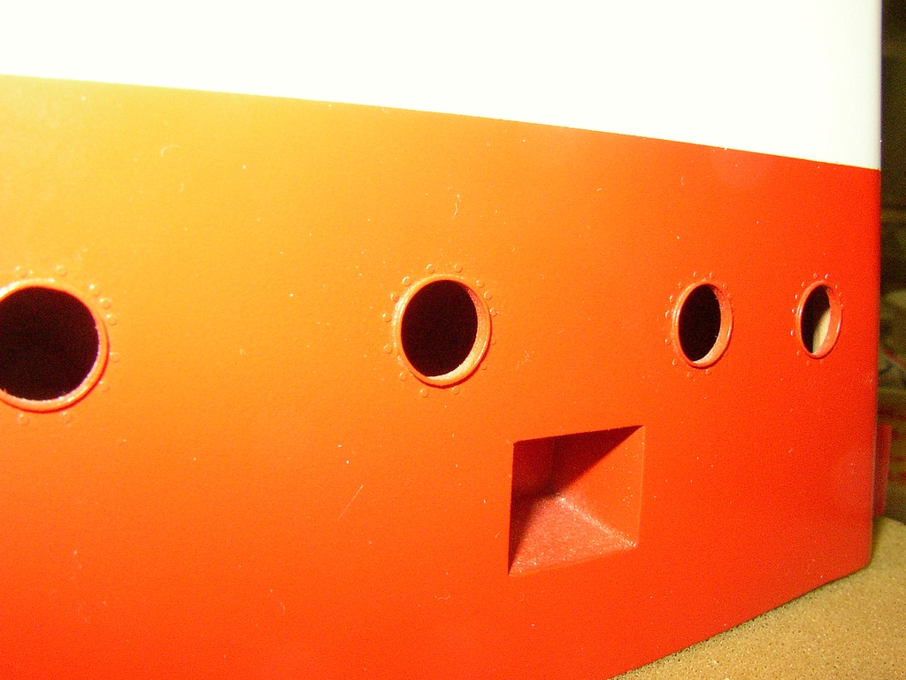

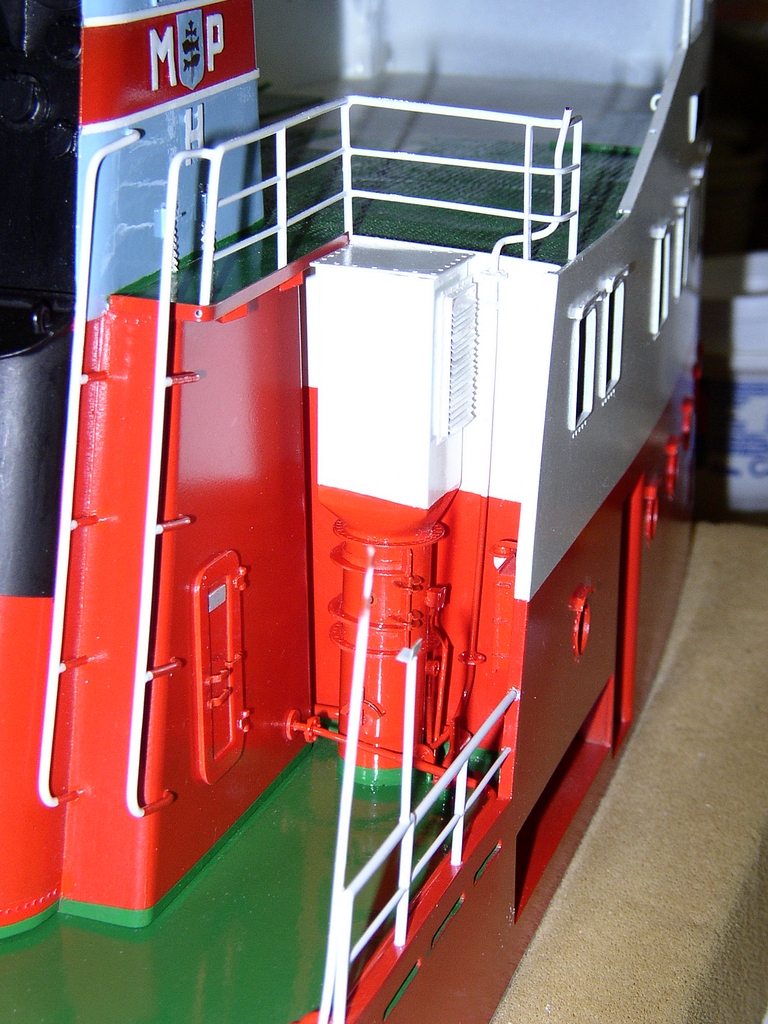

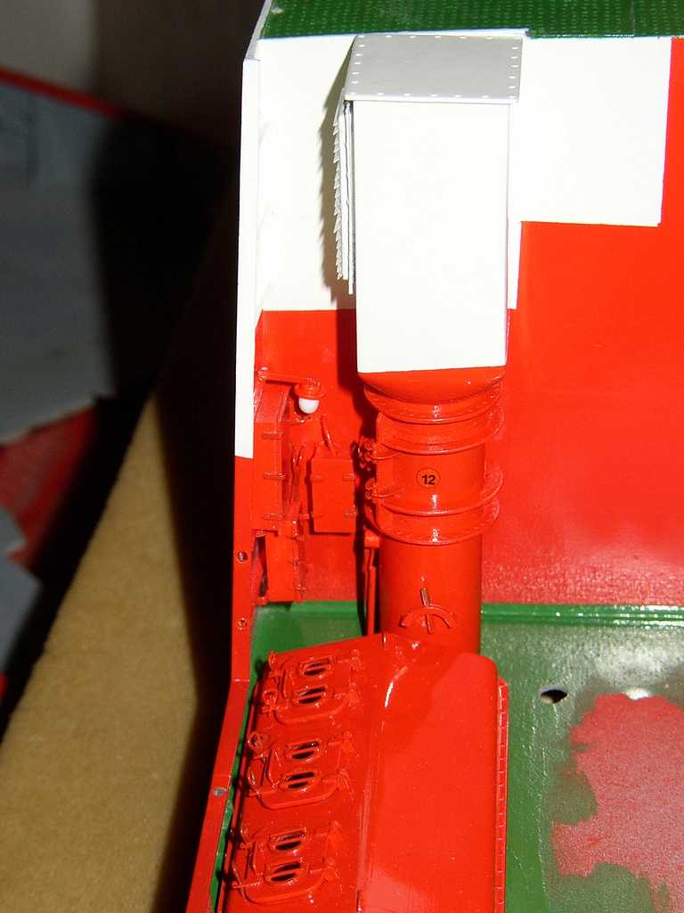

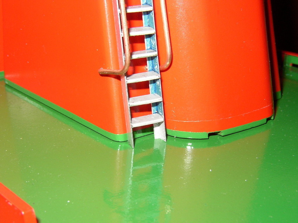

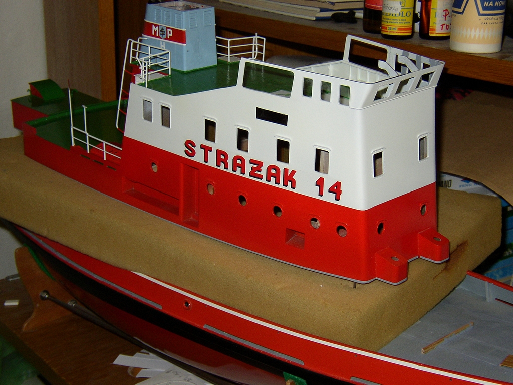

Trup je plaňkován smrkem 2 až 3 mm x 2 až 15 mm. Lepeno Kanagomem k žebrům z překližky ti. 4 až 5 mm. Samozřejmě stavba probíhala kýlem vzhůru. Příď i záď je vybroušena z lipového bloku přilepeného a přišroubovaného na první a poslední žebro. Po hrubém vybroušení plaňkování následovalo napuštění ředěným epoxidem, vně i uvnitř trupu. Pak laminování skelnou tkaninou a starou zatracovanou CHS 1200. Opět broušení, základní nátěr a tmelení klasickým tmelem na karoserie, neekologickým „C“ (nástřik tehdejšími autospreji). Bort je laminován na pozitivním kopytu a vlepen do předem připraveného usazení v trupu a palubě. Ta je plaňkovaná, tmelená a nakonec polepená jednotlivými kroplovanými pláty (také laminát, ale z negativní formy). Nástavba je slepena z laminátových desek tloušťky 1 mm. Tvar je definován dvěma žebry, vodorovnými s vodoryskou. (Paluba má podélný i příčný prošlup.) „Ochlupení“ celé hrubé stavby je již tradičně záležitost měděného drátu, mosazného plechu, papíru, hnědé lepicí pásky, tyčinek od lízátek a kdoví čeho ještě. Stříkáno a natíráno akrylem nebo humbrolkami.
Pohon obstarává starý Mabuchi 550 s převodovkou Horst, původně převod 1:4 a něco, nyní 1:3. Hřídel je ze 4mm svářecího drátu, toho nerez s mosaznými futry. Mazáno - potravinářská vazelína + na konci, co je ve vodě, nějaký „špeciál“ od kamaráda Karla. (Ten mi také zajistil docela bezchybnou vlajku. Sice jsme ji věšeli až v Pirně před hodnocením, ale je stejná jako ten origoš, co mám doma.) Zdroj je pětičlánek NiCd 7,2 V/2700 mAh + čtyřčlánek 800 mAh pro kormidelní servo a přijímač. Regulátor je, světe div se, starý dobrý „Zlatý Hitec“ vytažený ze Snowberry, která je již na odpočinku. Protože přístup do trupu je víc než obtížný, nabíjím vše v lodi.
