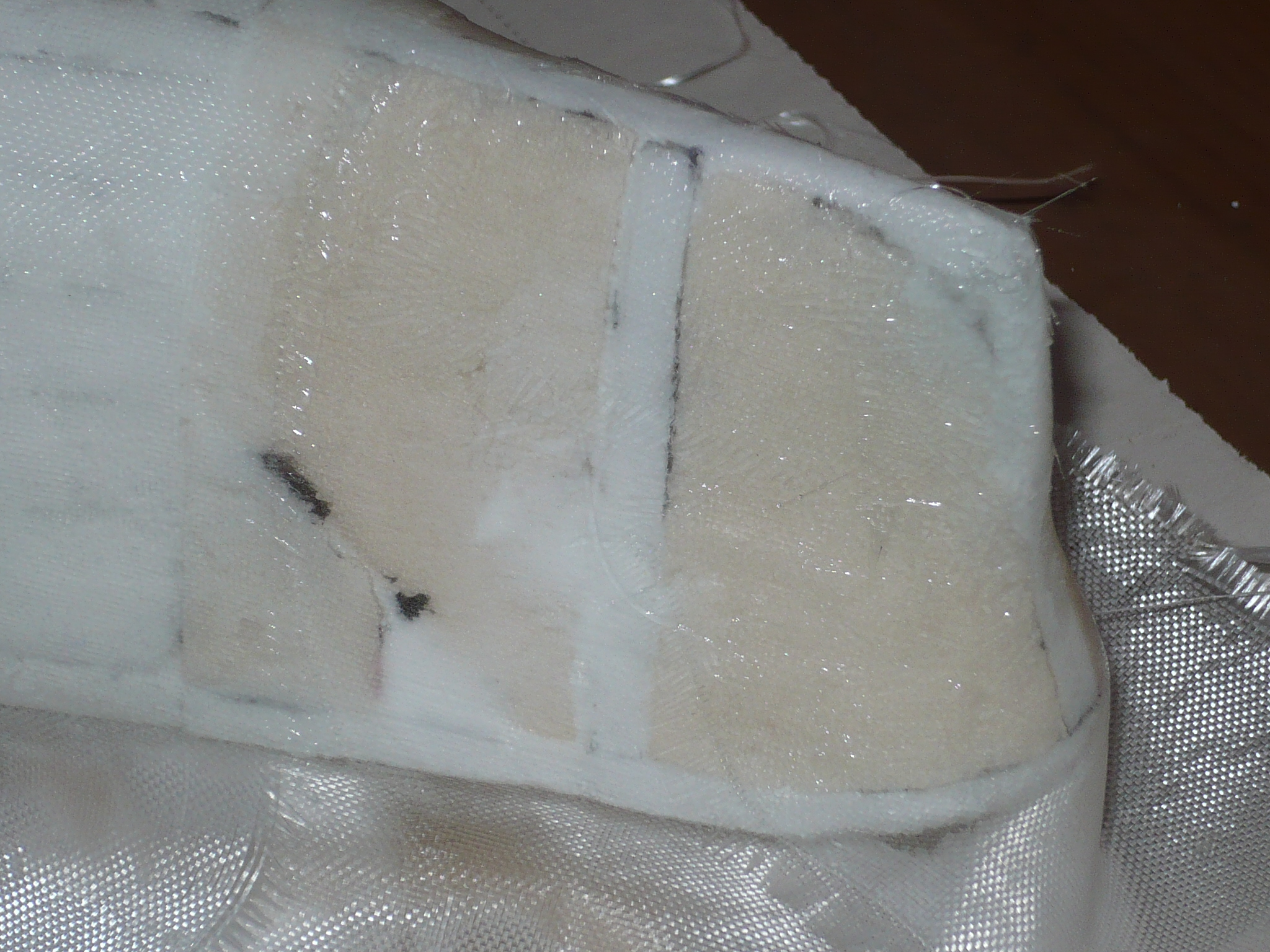

Metoda laminování se poněkud podobá kašírování, její podstata rovněž spočívá v pokrývání kopyta vrstvami materiálu, které ve výsledku vytvoří tuhou skořepinu. Použité komponenty jsou ovšem jiné. Místo papíru a lepidla jsou to skelná tkanina a laminovací pryskyřice. Aplikace laminování v lodní modelařině má z teoretického hlediska dvě podoby. První je vytvoření vnější vrstvy na trupu zhotoveném jinou technikou za účelem zajištění ochrany proti vodě a mechanickému poškození (v tomto textu uváděno jako olaminování). Druhou je zhotovení samonosné skořepiny trupu pomocí formy či alespoň obšívky trupu při některé kombinované technice (v tomto textu uváděno jako laminování). Laminovat se dá jednak na pozitivní formu (kopyto), jednak do negativní formy. V dalším textu bude popisována pouze první možnost. Druhá je už „vyšší dívčí”, vyžaduje více zkušeností a odborných znalostí. Pro začátečníky tedy není příliš vhodná.
Olaminování trupu je hojně používáno a vřele doporučováno z několika důvodů. Prvním je zajištění dokonalé voděodolnosti. Každý trup postavený z materiálů, které vlhkosti neodolávají (dřevo, papír), nutně potřebuje ochranu proti vodě. Ta se dá zajistit buď impregnací vhodným lakem či samotnou laminovací pryskyřicí, nejoptimálnější je však olaminování. Lak či epoxid může svou funkci plnit dobře a vydržet, ale v mnoha případech může též popraskat a propustit vodu. Jediný laminát představuje dle širokých a dlouhodobých modelářských zkušeností zaručenou, spolehlivou a trvanlivou ochranu. Dalším důvodem je pevnostní hledisko. Pokud je obšívka tenčí a z méně pevných materiálů (papír, balza), je vhodné její vyztužení proti pružení. Pevnost laminátu je blahodárná též jako ochrana proti mechanickému poškození (poškrábání, promáčknutí apod.), to platí zejména pro větší (hmotnější) trupy a měkčí materiály. Posledním důvodem je homogenizace povrchu trupů postavených kombinací různých materiálů a prevence proti rozlézání spojů apod. Např. dřevěný trup potažený na rovných částech překližkou, na zakřivených lištami, na přídi a zádi broušené špalíky. Bez olaminování by časem pravděpodobně vylezly spoje mezi různými sektory obšívky i mezi jednotlivými plaňkami. Laminát vše pevně spojí dohromady a udrží.
Olaminování trupu postaveného jinou metodou je obecně snazší než kompletní laminování samonosné skořepiny trupu. Obvykle postačí jedna až dvě vrstvy tenčí tkaniny, což je méně náročné na dovednost, čas i materiál. Nezkušeným začátečníkům lze tedy olaminování doporučit spíše než laminování. Olaminování dávají před laminováním přednost i mnozí zkušení modeláři, které k tomu vedou v zásadě dva důvody. Jednak preferují práci s tradičními materiály jako je dřevo a dále považují klasické plaňkování za metodu přinášející kvalitnější výsledek, než jiné techniky používané k přípravě kopyta pro laminování.
Laminování skořepiny trupu (na pozitivní formu) probíhá obdobně jako olaminování hotového trupu s tím rozdílem, že není (kromě kopyta) k dispozici žádný podklad či opora pod laminátem a celá obšívka se kompletně vytvoří ze skelné tkaniny prosycené laminovací pryskyřicí. K dosažení potřebné pevnosti je nutná dostatečná tloušťka laminátu. Tenčí laminát je už sice pevný a houževnatý poměrně dost, ale nedosahuje patřičné tuhosti a stálosti, naopak pruží a promačkuje se. Hodně záleží na konkrétním tvaru, nejhůře jsou na tom větší rovné plochy, naopak výrazněji zakřivené vykazují větší tuhost. Tenčí laminátová obšívka tedy vyžaduje podobně jako kašírovaná výztuž v podobě kostry, části kopyta ponechaného uvnitř apod. Plně samonosná laminátová skořepina potřebuje dostatečnou tloušťku stěn (u většího trupu až několik mm), čehož se dá dosáhnout jedině větším počtem vrstev tkaniny. Pevnost laminátu závisí především na obou povrchových vrstvách, vnitřek je méně podstatný, jeho funkcí je především zajišťovat potřebnou tloušťku. Pro urychlení práce je možné aplikovat na vnitřek laminátu menší počet vrstev hrubší tkaniny a jemnější ponechat na vrstvy vnější. Pevnosti pomáhá, pokud jsou jednotlivé vrstvy tvořeny většími kusy tkaniny (ideálně jeden kus, ovšem vzhledem ke komplikovaným tvarům většinou obtížně dosažitelné). Dále je vhodné, pokud je laminátový výrobek monolit, tedy vyrobený najednou na jeden pokus (což může být zvláště u větších a složitějších trupů problematické). Pevnost laminátu závisí především na výztuži (tkanina), proto není vhodné aplikovat příliš velké množství pryskyřice (pojiva). Alternativou k tlustšímu laminátu z více vrstev tkaniny je sendvičová struktura, kdy se obšívka trupu o určité tloušťce zhotovená jinou metodou z jiných materiálů olaminuje z obou stran, čímž rovněž vznikne velmi pevná struktura.

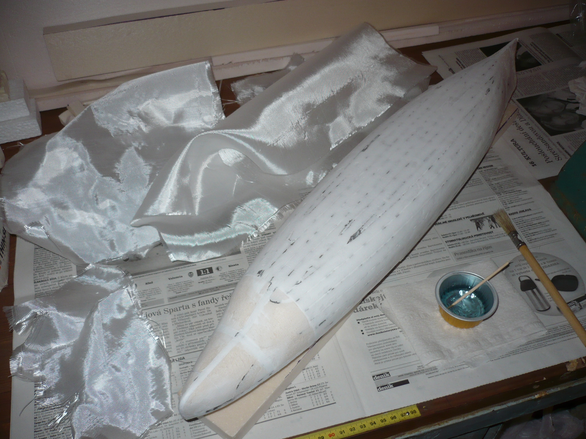

Když je přichystána tkanina a rozmíchána pryskyřice, je možno celou operaci zahájit. Kopyto se natře pryskyřicí a přiloží se první vrstva tkaniny, která se přitlačuje a uhlazuje, dokud bezpečně nepřiléhá k povrchu a není dostatečně prosycená (pozná se to tak, že tkanina zprůhlední). Vše je možno dělat s pomocí běžného štětce, efektivnější je však použití válečku k roztírání pryskyřice a uhlazování tkaniny. Existují speciální laminovací, ale postačí i běžný natěračský molitanový. V kritických situacích to zachrání ruka. S pryskyřicí nemá smysl plýtvat, pokud se tkanina neprosytí ihned, obvykle stačí chvilku počkat a uhlazovat, teprve poté eventuelně přidat. Pokud není možné položit vrstvu z jediného kusu tkaniny, může pomoct její nastřihávání či rozdělení na více kusů. Tenčí tkaniny lze překládat přes sebe, uvnitř to není znát a na povrchu se to přebrousí. U silnějších tkanin to však vhodné není, protože vzniknou hrby. Když je položena první vrstva, hned se pokračuje další, postup je stejný. Pokud tkanina někde nechce držet, může se připíchnout či jinak šikovně přichytit. Jednotlivé kusy a vrstvy tkaniny by se měly dobře překrývat a provázat, nikde by neměly vznikat spáry, ani na hranách jako na přídi apod. Práce je dokončena v momentě, kdy je položen stanovený počet vrstev. Polotovar se posléze nechá dobře vytvrdit. V ideálním případě se vše stihne najednou, dřív než pryskyřice začne tuhnout. Ne vždy se to ale povede. Zejména nezkušeným začátečníkům, kteří ještě nemají patřičný cvik, může operace trvat příliš dlouho. Potom je možné postup přerušit a v pokládání dalších vrstev pokračovat později po vytvrzení předchozích. Laminování na etapy sice není zrovna ideálním postupem, nicméně se nejedná o nic zcela zapovězeného a není třeba se bát nadměrných negativních důsledků. Po vytvrzení laminátu se zevnitř skořepiny odstraní kopyto. Ohledně ponechání či odstranění výplně trupu platí to samé jako v případě kašírování.

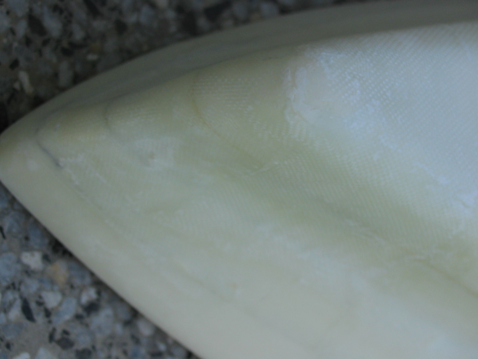

Nepříjemnou vlastností vytvrzeného laminátu je jeho vroubkovaný povrch daný strukturou tkaniny, který je potřeba zatmelit a vybrousit do hladka. Na tento problém se při stavbě modelu narazí často, neboť většina trupů bývá stavěna buď přímo z laminátu, či alespoň olaminována. Přímé broušení bez předchozího tmelení není vhodné, protože hrozí probroušení svrchní vrstvy laminátu. Pokusy o tmelení struktury laminátu stříkacími tmely nevedou k úspěchu, nebo jen za cenu enormní spotřeby. Potřeba je tmel stěrkový. K tmelení laminátu se obvykle využívají běžně dostupné polyesterové tmely. Na rozdíl od lepení epoxidem na polyesterový laminát je tato kombinace osvědčená a drží na sobě dobře. Tmel je vhodné nanášet s citem a v tenké vrstvě pokud možno tak, aby pouze zaplnil vroubky na laminátu, ale netvořil na povrchu větší hrby. Jinak se přidělá spousta práce při následném broušení. Alternativní cestou může být využití improvizovaného tmelu připraveného zahuštěním laminovacího epoxidu vhodným plnivem (pudr, sádra, křída, aerosil atd.). Plnivo musí být dostatečně jemné bez hrudek. Hustotu je třeba odhadnout akorát, tak aby tmel byl ještě dost tekutý na to, aby se dal nanášet štětcem a na povrchu se rozléval do hladka, ale hustý natolik, aby držel na svém místě a nestékal. Takové improvizované tmely však disponují řadou negativních vlastností (zejména špatná brousitelnost), takže před nimi někteří zkušení praktici varují a doporučují se držet osvědčených polyesterových tmelů. Další alternativní možností, jak se vypořádat s hrubým povrchem laminátu je využití speciální strhávací tkaniny. Ta se při laminování položí jako svrchní vrstva a po zatvrdnutí strhne. Díky ní se na povrchu udrží vrstvička pryskyřice pouze jemně vroubkovaná podle struktury strhávací tkaniny, kterou lze posléze vybrousit (téměř) do hladka a která nepotřebuje tolik tmelení jako běžný povrch laminátu.

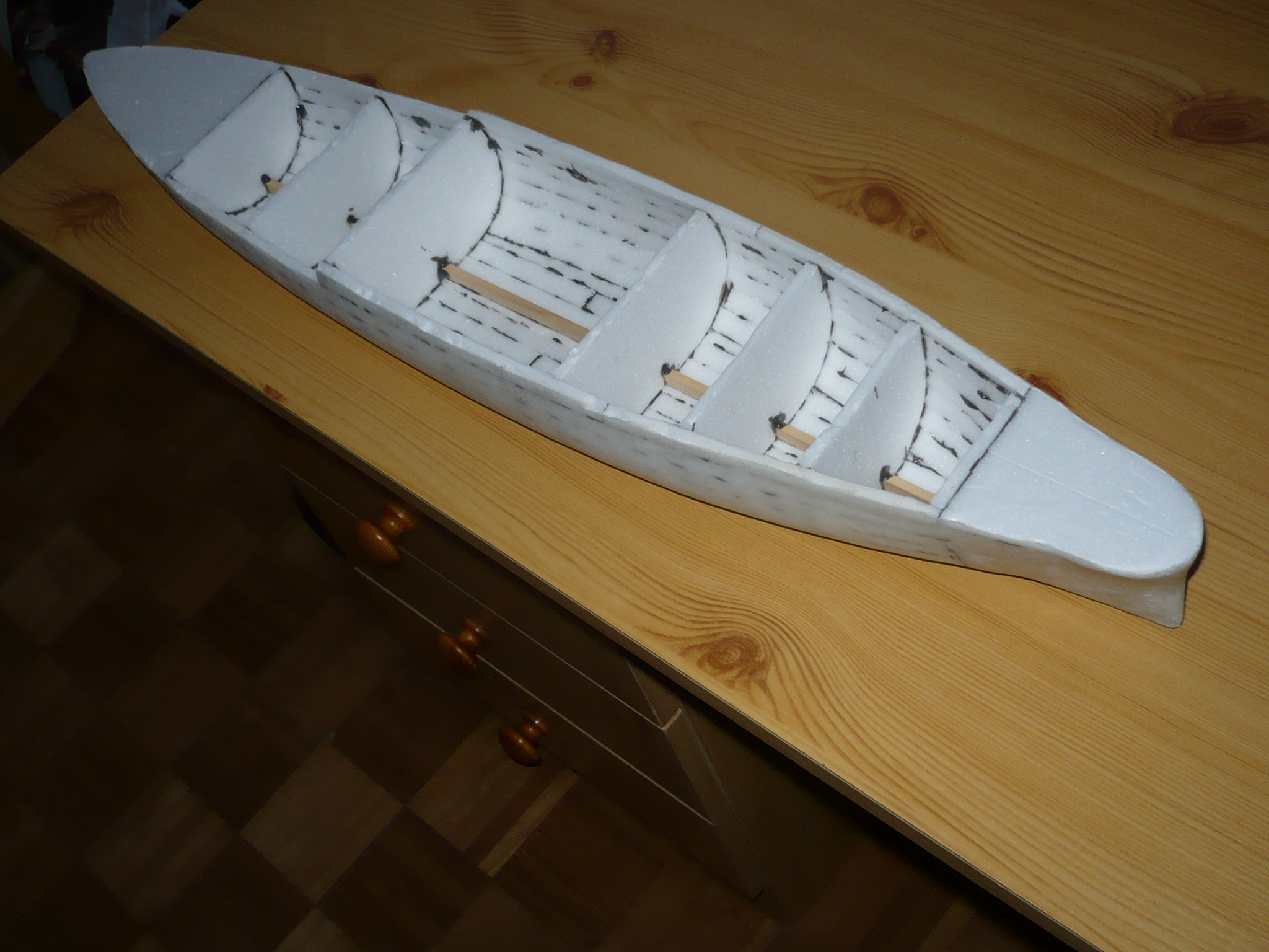

Zmíněná náročnost plaňkování se dá obejít využitím techniky vyplňování kostry trupu. Znamená to, že se do prostoru mezi jednotlivá žebra aplikuje vhodný materiál a obrousí podle žeber do požadovaného tvaru. Tento postup se používá ve většině případů klasické stavby jako doplněk plaňkování v exponovaných místech na samotné přídi a zádi. Rozšířením tohoto postupu na celý trup se potom dostáváme k nyní popisované technice. Materiál výplně je možno volit buď tvrdý, nebo měkký, stejně jako v případě opracování celistvého bloku. Nejčastěji tedy balza, pěnový či extrudovaný polystyren. Pro zhotovení nikoli samotného trupu, ale jeho kopyta, se též používá výplň ze sádry. Speciálním materiálem obzvlášť vhodným na výplně kostry je díky svému způsobu aplikace PU pěna. Jednotlivé materiály lze i navzájem vhodně kombinovat. Např. hrubé zaplnění prostor mezi žebry pěnovým polystyrenem a následné dostříknutí mezer PU pěnou. Tvrdá balzová výplň má za výsledek pevný trup, který může zůstat tak jak je, následné laminování má už pouze dodatečnou ochrannou funkci. Měkká pěnová výplň z polystyrenu či PU pěny však okašírování či olaminování nutně vyžaduje k vytvoření tuhé obšívky trupu (analogie s technikou opracování bloku materiálu).
Materiál se krájí na kousky podle velikosti mezer mezi součástmi kostry a vlepuje na své místo. Nepříjemné, že je třeba postupovat s poměrně velkou přesností, pokud se materiálu nedostává, vznikají mezery, pokud přebývá, hrozí deformace. Materiál je možno vlepovat pouze po obvodu žeber tak, aby co nejlépe kopíroval povrch budoucího trupu a jen drobně přesahoval. Takový postup je pracnější, avšak spotřeba materiálu je při něm výrazně nižší a ušetří se též námaha při opracování výplně a dlabání prostor uvnitř trupu. Druhá možnost je materiálem zaplnit (téměř) celý prostor trupu a vně nechat dostatečné přesahy, což je rychlejší ale má za následek více úsilí (a též odpadu) při následném opracování. Jaký způsob zvolit závisí především na materiálu. Balza je tužší a značně dražší než pěnový polystyren, je pro ni tedy vhodnější první možnost, pro polystyren naopak druhá. Při opracování se materiál postupně ubírá a zarovnává až na hranu žeber. Tady je značná výhoda proti opracování celistvého bloku bez kostry, jelikož existuje lepší prostorová orientace a výsledný tvar se tak dá dosáhnout rychleji a přesněji. Daní za to je však nutnost stavby kostry. Hlavním problémem při broušení je dosažení spojitých křivek trupu a vyhnutí se probroušení materiálu pod úroveň žeber. Tento úkol je tím obtížnější, čím dále jsou žebra od sebe. Vhodnější jsou tedy jejich menší rozteče, případně aplikace alespoň několika podélníků představujících vodítko pro brusný nástroj.
Kostra může být jednak v masivní podobě jako při plaňkování. V takovém případě tvoří i pevnostní výztuhu trupu a dovoluje užití slaběji dimenzované obšívky. Při této technice stavby lze však s úspěchem využít i kostru slabší, snazší na zhotovení. U menších modelů může být třeba i z kartonu (inspirace z vystřihovánek), jinak třeba z desek homogenního plastu (tvrzený polystyren, ABS), extrudovaného polystyrenu či laminátu. Taková kostra má za funkci převážně jen tvarové vymezení trupu spíše než jeho vyztužení. V případě užití měkké výplně se přísně vzato nejedná přímo o kostru trupu, ale pouze kostru jeho kopyta. Určité minimální požadavky na pevnost však přesto zůstávají, protože jinak hrozí deformace kostry už při její stavbě i při následném vyplňování. Stavbě kostry je samozřejmě třeba věnovat náležitou pozornost, jelikož na její přesnosti záleží výsledná kvalita celého trupu.
Zajímavou a efektivní technikou je vyplňování kostry trupu pomocí montážní polyuretanové pěny. To co při použití pevného materiálu trvá hodiny, lze takto zrealizovat v pár minutách. Na první pohled velice lákavá představa ovšem i v tomto případě platí, že všechno má svá pro a proti. PU pěna je běžně k dostání v obchodech se stavebními potřebami, drogeriích apod. v podobě sprejů. Její aplikace je velice snadná a rychlá, pěna se prostě nastříká na své místo a nechá ztuhnout. Pěna tuhne působením vzdušné vlhkosti, proto není vhodné ji jakkoli zakrývat. Při aplikaci je dobré dávat pozor na tloušťku vrstvy. Pokud je příliš velká (více než několik cm) tak hrozí, že pěna uvnitř neztuhne a při následném opracování bude dělat potíže (zalepení řezného a brusného nástroje). Větší trupy je tedy lépe vyplňovat na několikrát, anebo pěnu aplikovat pouze po obvodu žeber. Pěna se při tuhnutí značně rozpíná a díky tomu vyvíjí na své okolí určitý tlak. Deformací kostry se však není třeba příliš bát, protože tlaky působící z obou stran přepážky se navzájem vyruší a navíc má pěna možnost expandovat mimo trup do volného prostoru. Vzhledem ke značnému nárůstu objemu je vhodné pěnu aplikovat zdrženlivě, aby se předešlo zbytečnému množství odpadu. Vytvrzená pěna má jemně porézní strukturu, bohužel se však v ní často vyskytují větší bubliny. Jejich přítomnost lze údajně omezit zamačkáním čerstvě zatuhlého povrchu pěny do ještě plastického vnitřku. Jinak lze díry v pěně zaplnit její opakovanou aplikací, menší nerovnosti pak tmelem. Nejvhodnější k tomu je zřejmě tmel šlehaný.
Aplikace PU pěny svádí svou jednoduchostí a rychlostí, avšak má i své stinné stránky. Na rozdíl od pevného materiálu se těžko odhaduje množství potřebné k aplikaci (kolik ještě zbývá ve spreji se dá alespoň přibližně odhadnout pomocí váhy) a snadno může dojít k situaci, že uprostřed práce dojde pěna. Další potíž nastává v případě, že se nespotřebuje celý obsah spreje. V takovém případě je potřeba důkladně propláchnout trysku i aplikační trubičku ředidlem - odstraňovačem PU pěny, jinak je zatvrdlá pěna spolehlivě zalepí a další aplikace je nemožná. Nezatuhlá pěna nepříjemně lepí, na všem ulpívá a jde se jí zbavit pouze pomocí zmíněného odstraňovače. Vytvrzenou pěnu lze zlikvidovat už pouze mechanicky. Tuhnutí pěny nějakou dobu trvá, minimálně pár hodin, lépe je počkat před dalších zpracováním do druhého dne. Vytvrzená pěna se poměrně dobře řeže, brousí i dlabe a práce s ní je celkem bezproblémová. Není však pěna jako pěna. Podobně jako v případě extrudovaného polystyrenu mají i různé druhy pěn od různých výrobců, různých barev atd. rozdílné mechanické vlastností. Některé jsou tvrdší a křehčí (a tedy vhodnější na broušení), zatímco jiné jsou pružné, gumové a obsahují více děr. Chce to otestovat a následně se držet osvědčeného typu. Existuje i speciální nízkoexpanzní instalační pěna, avšak významnějšími rozdíly ve vlastnostech vůči levnějším obyčejným pěnám nedisponuje.
