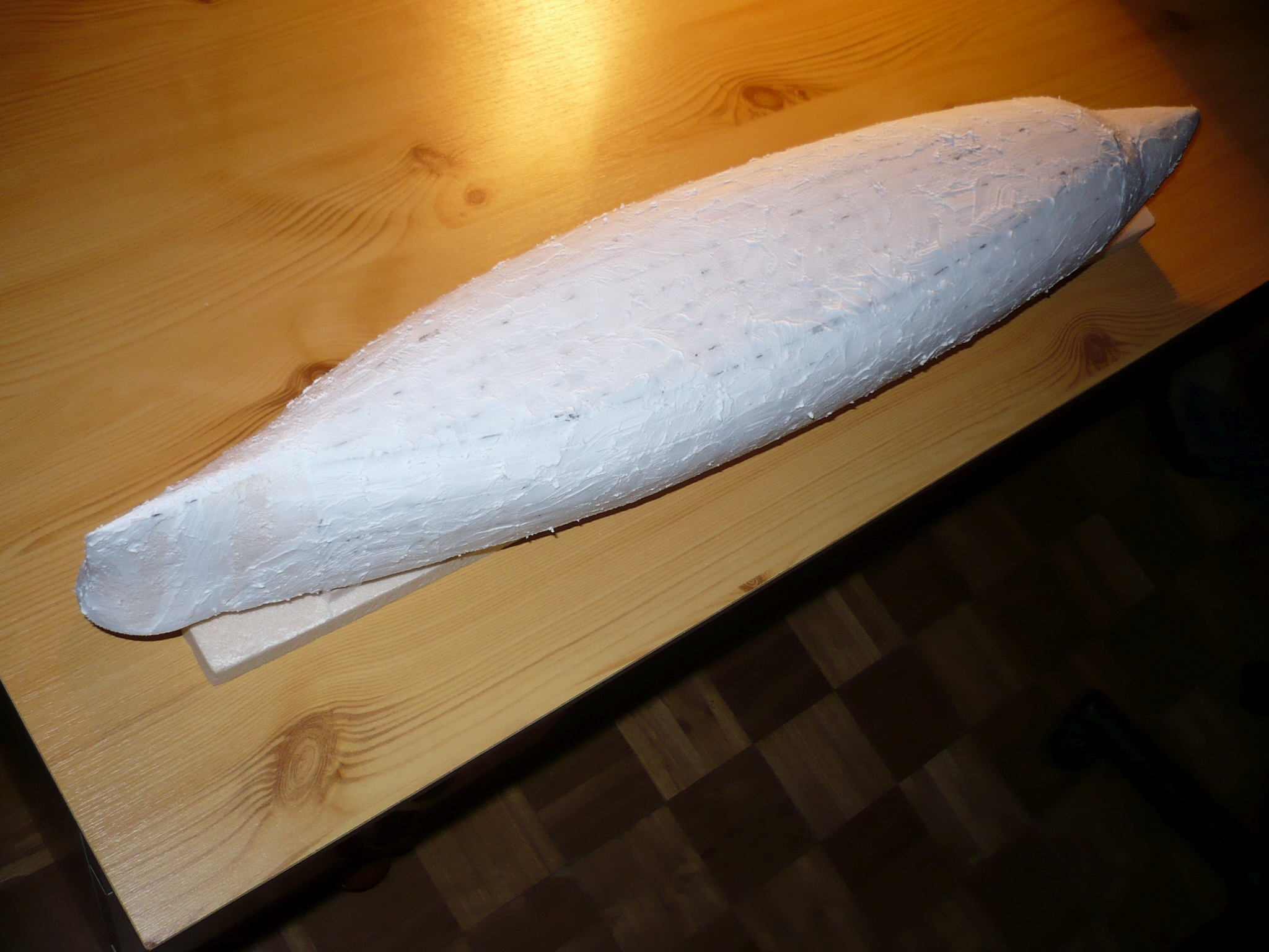

Většina technik stavby trupu má za výsledek hrubý povrch, který je třeba dále upravovat tmelením a broušením do hladka. K tomuto účelu se běžně používají dostupné polyesterové tmely. Další možností jsou různé improvizované podomácku připravované tmely na bázi umělé pryskyřice, lepidla, laku apod., zahuštěné plnivem (pudr, sádra, křída, aerosil atd.). Pro tmelení dřevěného trupu před laminováním lze použít různé tmely určené pro dřevo. Pro tmelení kopyta trupu zhotoveného z pěnových materiálů (polystyren, PU pěna) se nejlépe hodí šlehaný tmel.
Jedním z materiálů převzatým pro využití v modelařině ze stavebnictví je vedle různých druhů pěnového a extrudovaného polystyrenu též montážní polyuretanová pěna. Její použití je podobné zmíněným pěnovým materiálům, zejména jako výplně kostry při kombinovaných technikách stavby.

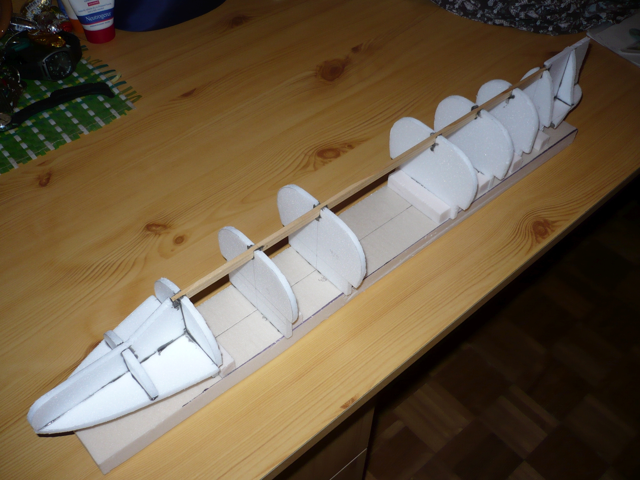

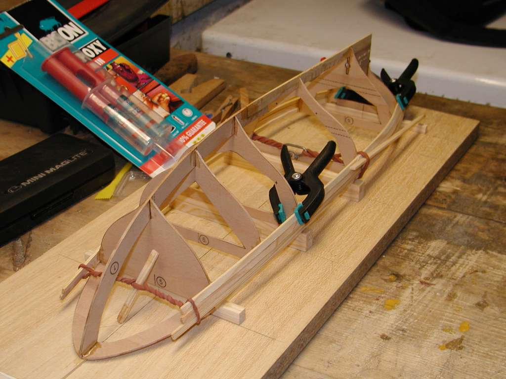

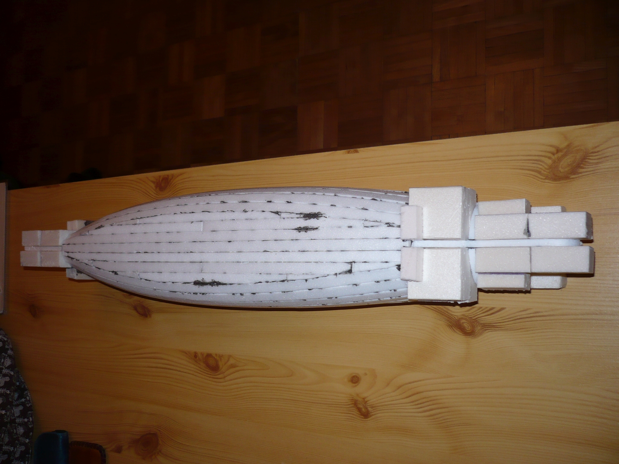

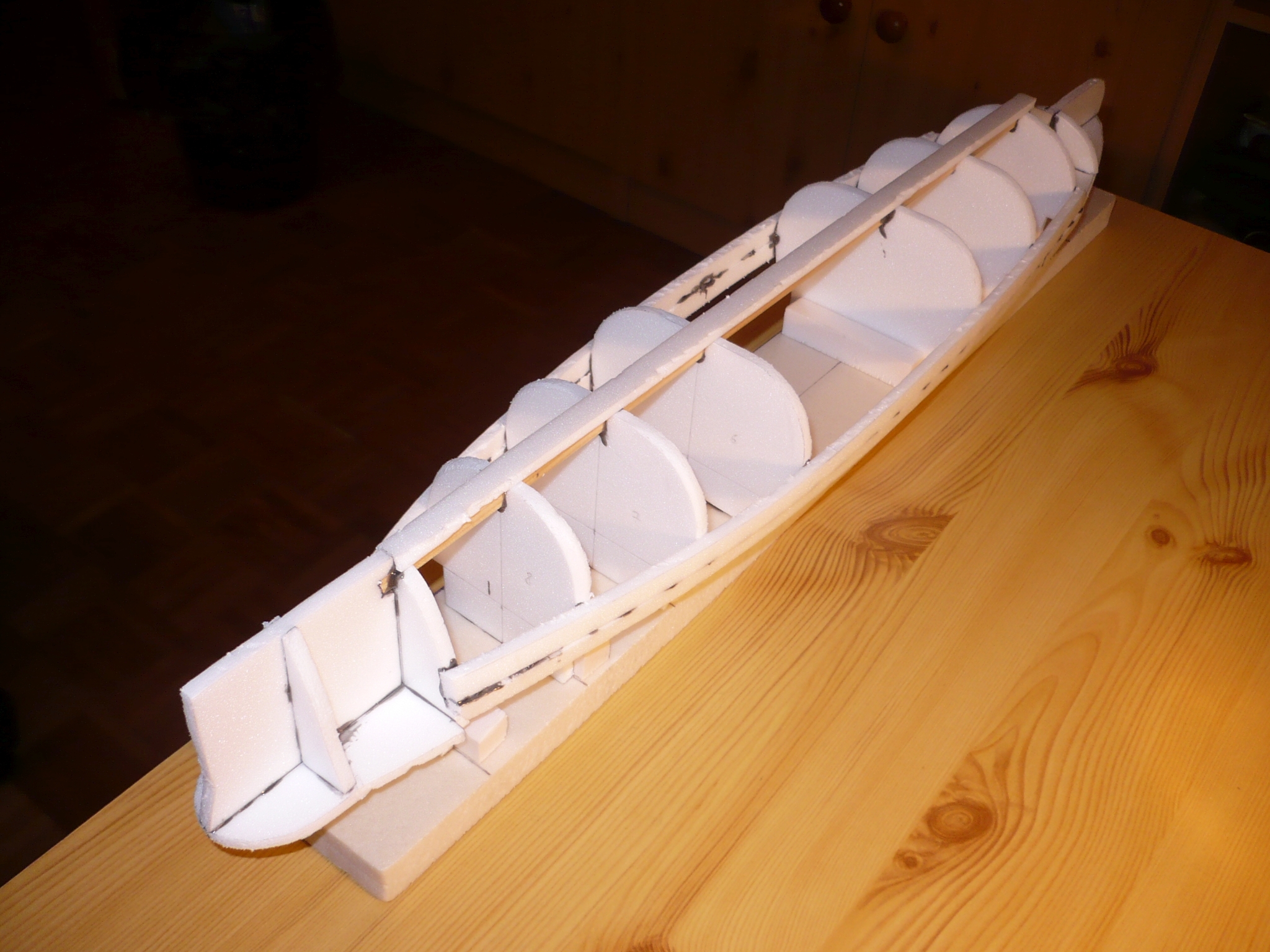

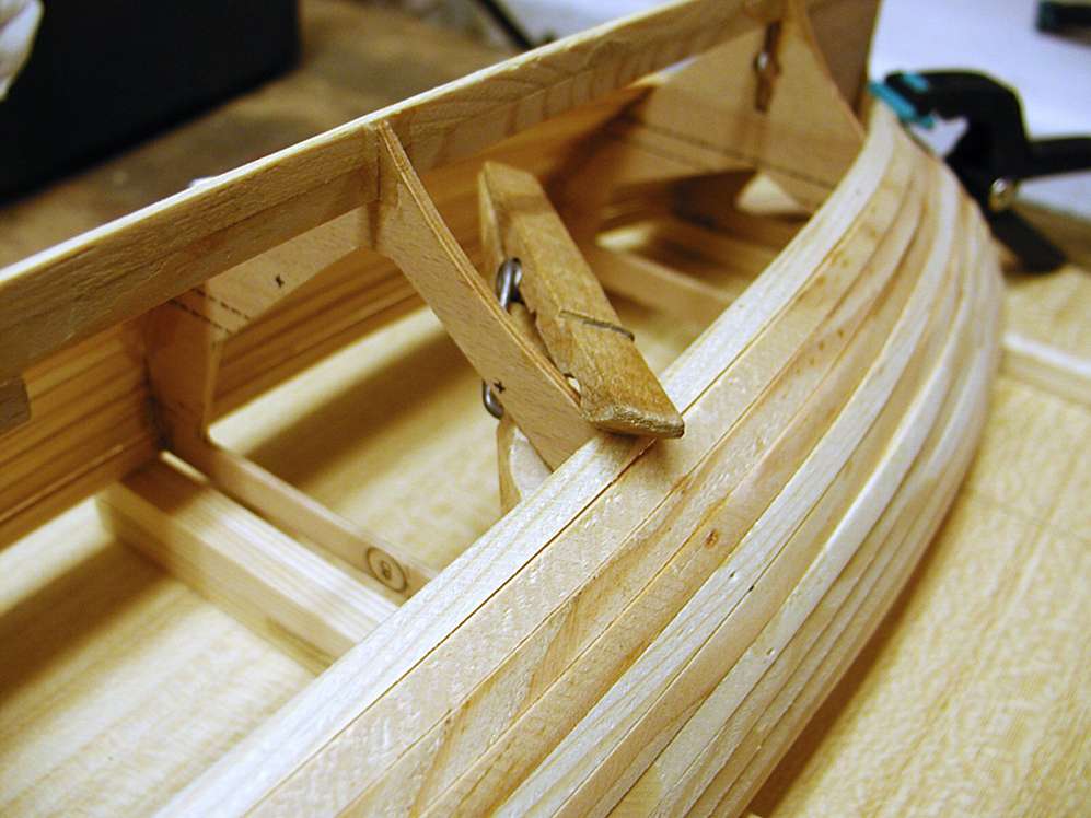

Plaňkování

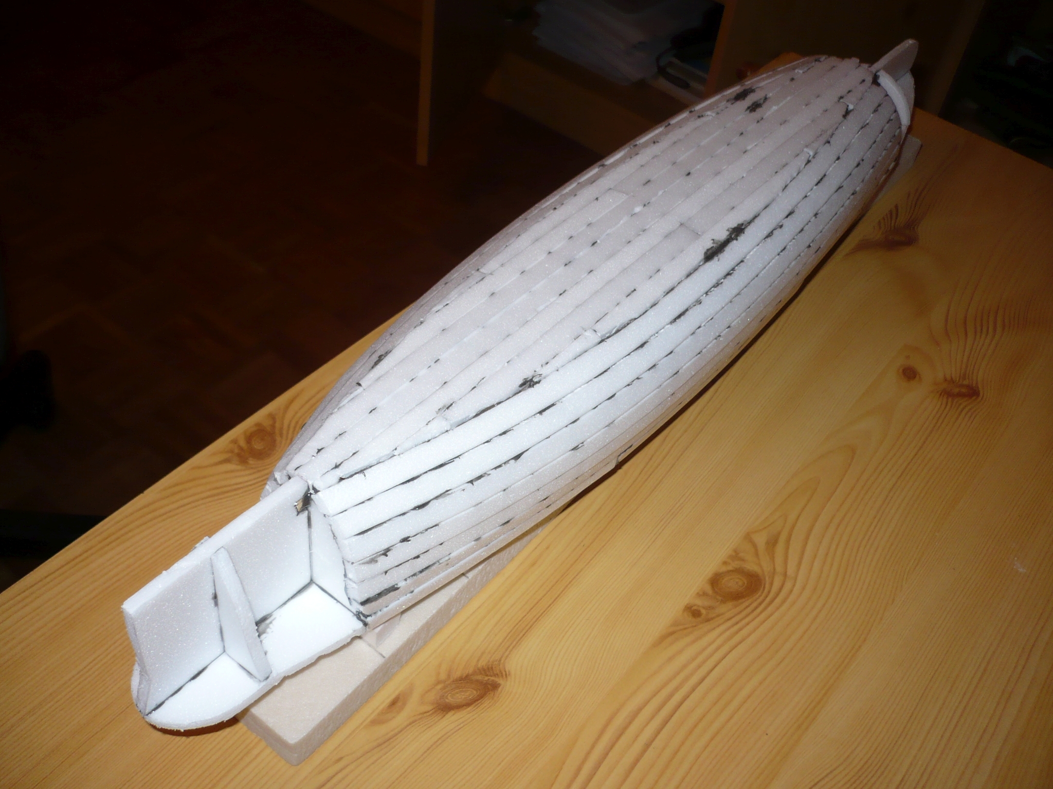

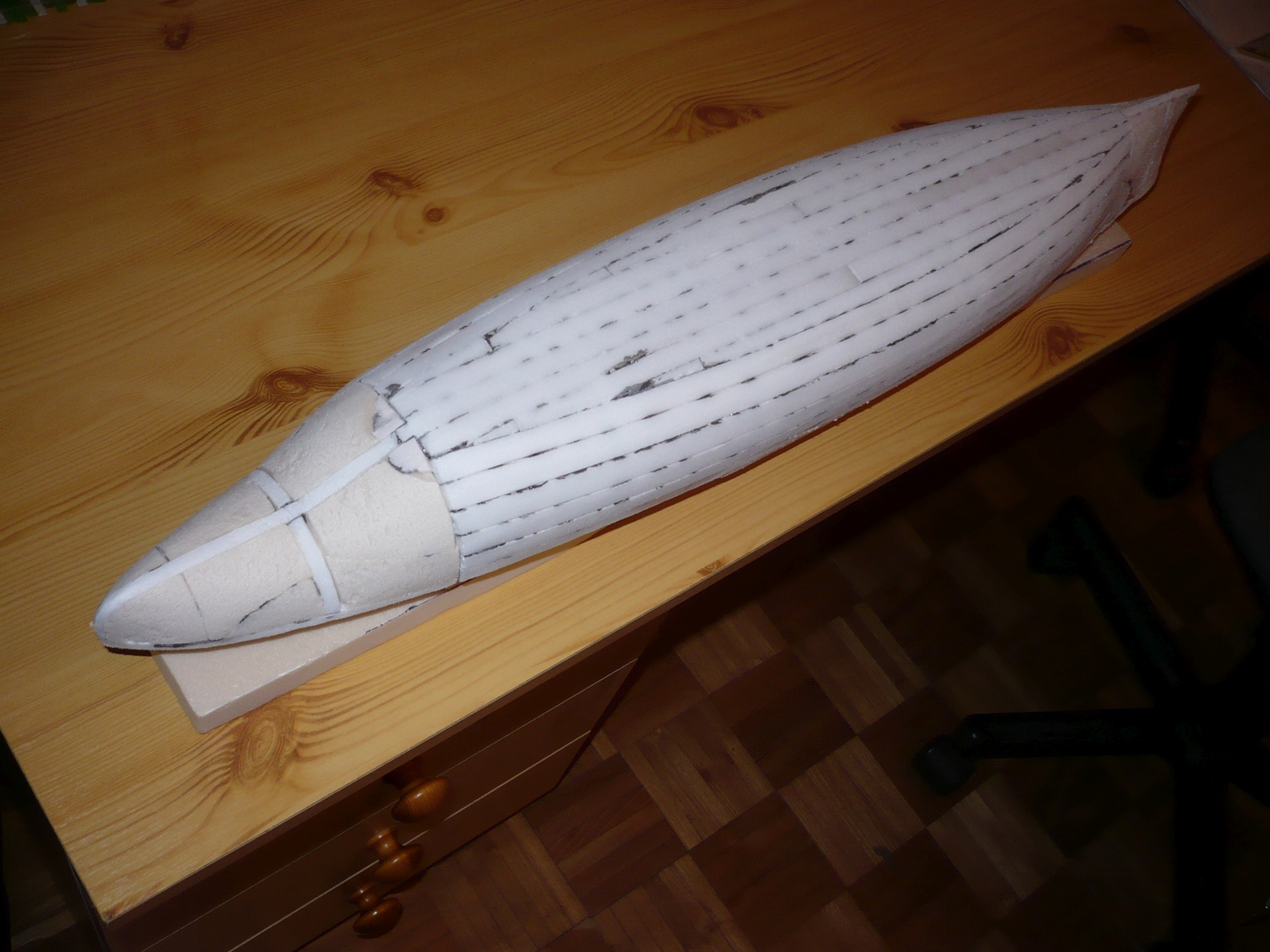

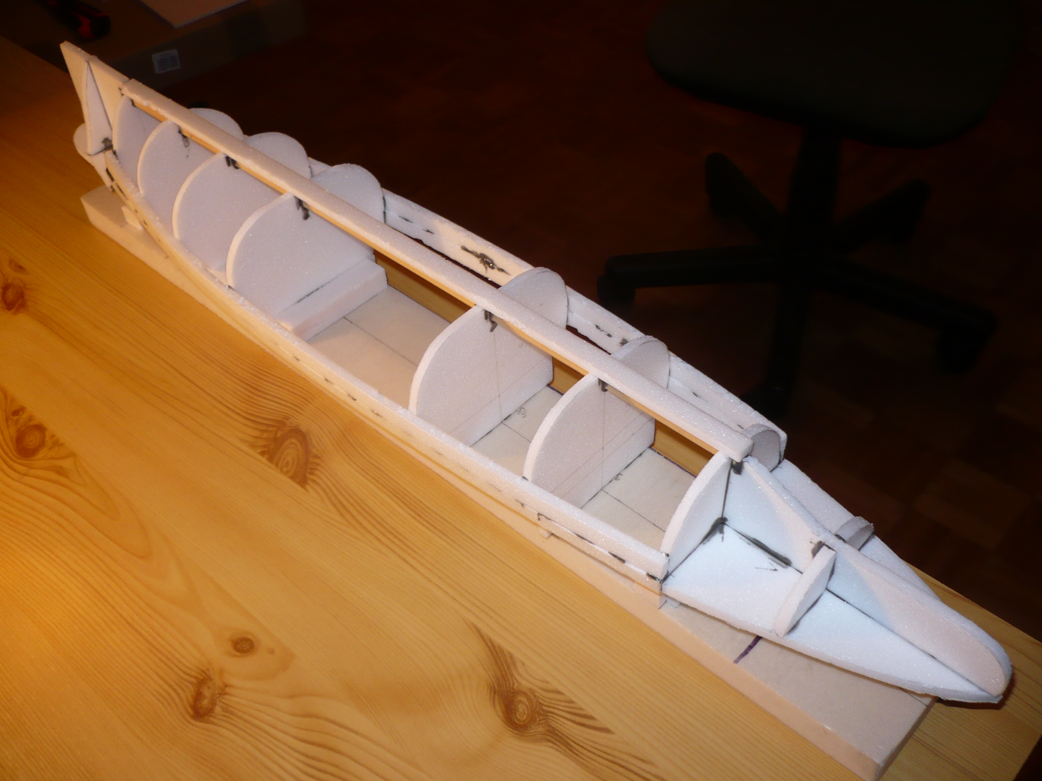

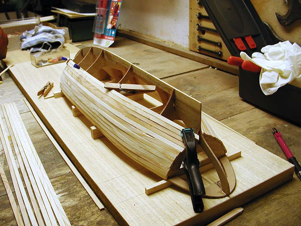

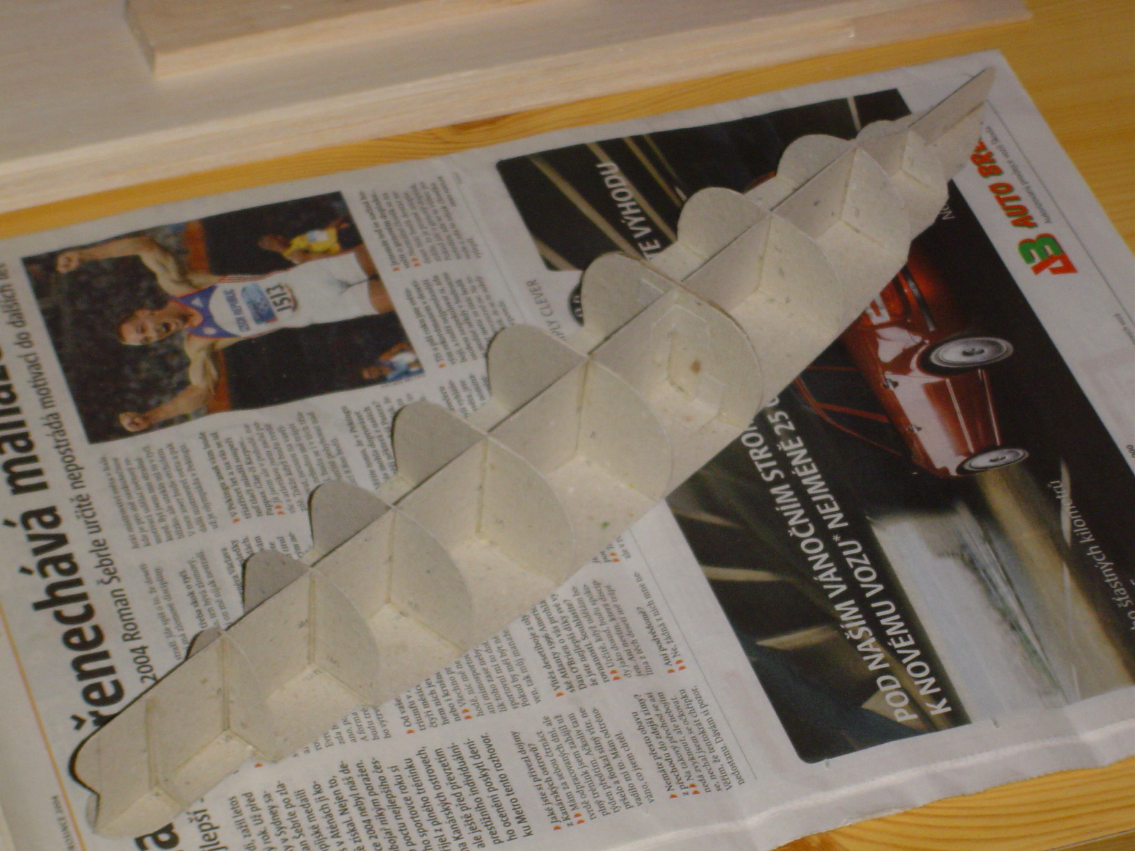

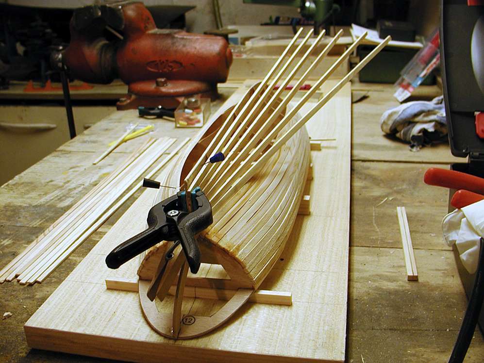

Potahování překližkové kostry pomocí dřevěných lišt běžně nazývané plaňkování je velmi starou a tradiční metodou lodního modelářství. Tato technika se dodnes používá nejen z konzervativních motivů, ale i pro určité praktické přednosti vůči jiným technikám. Metoda je však rovněž dosti náročná a přináší řadu úskalí. Pro začínajícího modeláře tak nemusí být dostatečně zvladatelná.

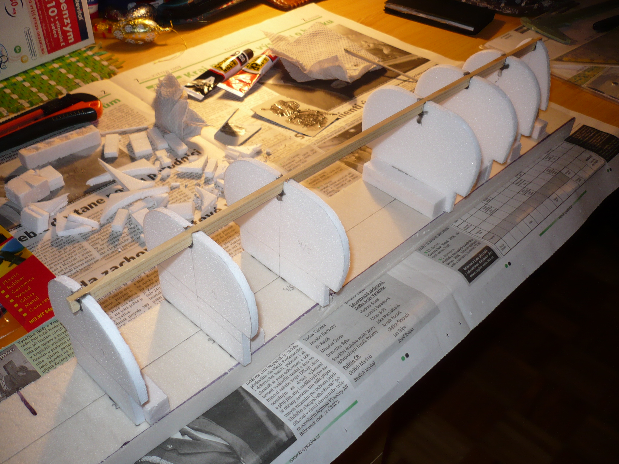

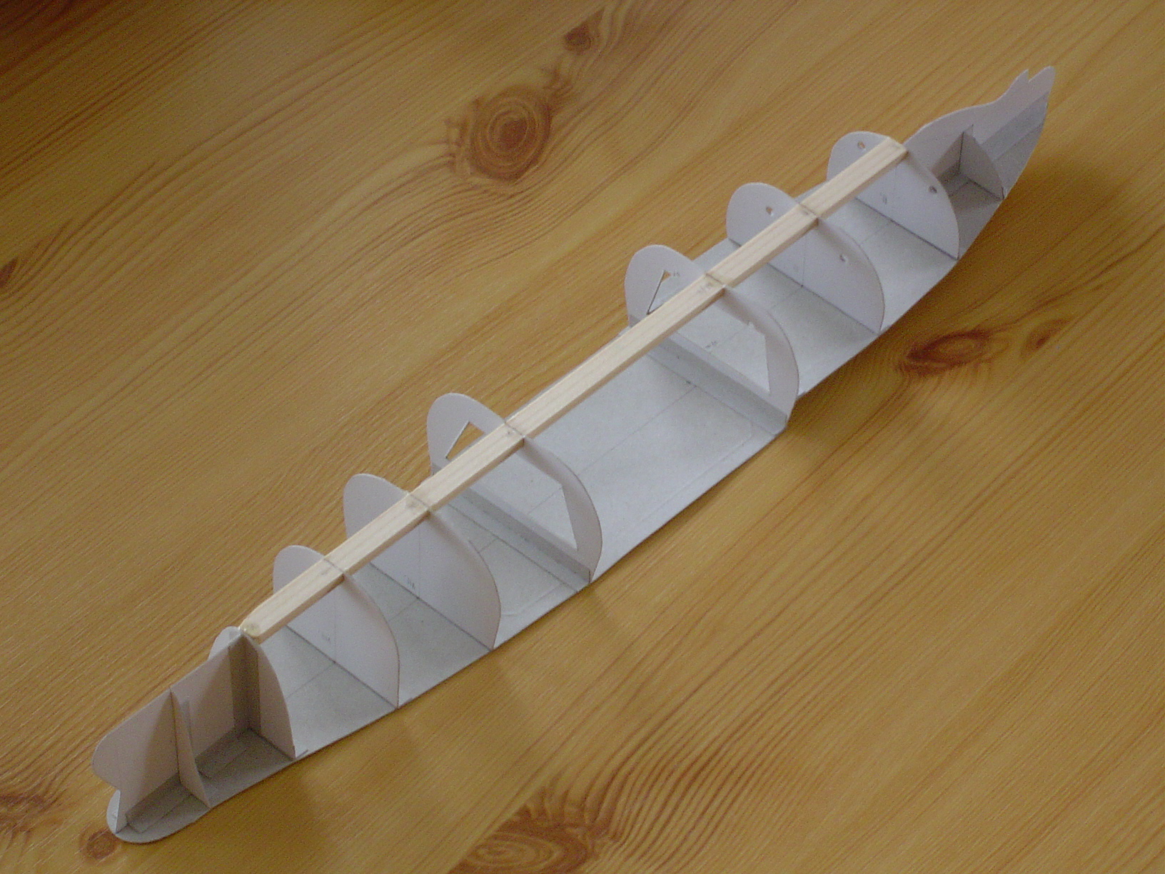

Stavba plaňkovaného trupu se zahajuje vyřezáním žeber/přepážek z překližky. Ta by měla být dostatečně silná jednak kvůli pevnosti a jednak kvůli dobrému spojení s lištami obšívky. Důrazně se doporučuje provést sestavení kostry trupu dnem vzhůru s žebry připevněnými na montážní desce (pozor na rovnost, trup postavený na křivé základní desce bude též křivý) na vyznačených pozicích. Obvykle se na pracovní desku připevní dřevěné hranolky a k nim pomocí výstupků samotná žebra. Velikost výstupků na žebrech je taková, aby zajistila správnou výškovou polohu žebra. Kromě nejjednodušších trupů totiž obvykle nebývá paluba v jedné rovině a nemůže tak sama sloužit jako pracovní deska. Poté se doplní kýl a další prvky, vše se důkladně překontroluje s ohledem na přesnost a zalepí. Kvůli pevnosti nejlépe epoxidem. Hotová kostra se posléze potahuje dřevěnými lištami lepenými na jednotlivá žebra a mezi sebou navzájem.
Má se postupovat pomalu, trpělivě a souměrně z obou stran, aby se zamezilo nežádoucím deformacím trupu. Při potahování se projevuje největší přednost plaňkování – samovolné vytvoření ideálních křivek trupu díky přirozené pružnosti dřeva (při jiných technikách se křivky trupu vytváří broušením a při tom se snadno způsobí nežádoucí hrby a díry). Každá věc je ale dvousečná a ta samá pružnost současně působí potíže tím, že plaňky nechtějí na povrchu žeber držet a musí se všelijak zajišťovat a přichytávat (špendlíky, svorky, gumičky apod.). Při komplikovanějších tvarech už nemusí být ohyb vůbec možný a hrozí zlomení planěk. V takovém případě může pomoct předběžné ohýbání v horké vodě či páře, což někdo doporučuje a jiný naopak ne. Vzhledem ke křivkám trupu nesvírají plaňky se žebry vždy pravý úhel (zejména na přídi a zádi) a pro zajištění jejich plného styku a tedy náležité pevnosti lepeného spoje je potřeba hrany žeber zbrušovat do šikma. Další problém pramení z proměnlivého obvodu žeber v závislosti na poloze (uprostřed trupu jsou žebra větší, na koncích menší). Z toho důvodu je třeba lišty seřezávat tak, aby se směrem ke koncům zužovaly a všude se jich vešel stejný počet. Jiný postup spočívá v kladení neztenčených lišt od paluby směrem ke kýlu, dokud to jde, poté od kýlu směrem k bokům a lišty se seřezávají dle potřeby pouze na rozhraní obou sektorů.
Obecně platí, že tvarově jednodušší plošší povrchy se dají potahovat lištami o větší šířce a naopak. Přes všechnu snahu však můžou na některých místech zůstávat mezi plaňkami mezery. Ty lze vyplnit klínky z lišt či dřevěnými špalíčky a zabrousit do úrovně planěk. Stejně tak samotný konec přídě a zádě (za prvním a posledním žebrem) se obvykle neplaňkuje, ale dobrousí z dřevěných bloků (často balza, ale v případě obšívky z tradičních smrkových lišt lépe též tvrdší druhy dřev). Hotový trup je třeba zatmelit, vybrousit a nejlépe rovnou olaminovat, případně alespoň vhodně impregnovat. Ochrana proti vodě je třeba též zevnitř trupu. I tam se může vlhkost snadno dostat. Plaňkování je obecně dosti pracná záležitost. Usnadnit si práci lze třeba použitím měkčí a poddajnější balzy jako materiálu obšívky (a výplní na koncích trupu) místo tradičních smrkových lišt.
Plaňkování má své specifické kouzlo a při správném provedení poskytuje vysoce kvalitní výsledek. Z důvodu pracnosti se však řada lodních modelářů uchyluje k rychlejším a méně náročným technikám popsaným dále.

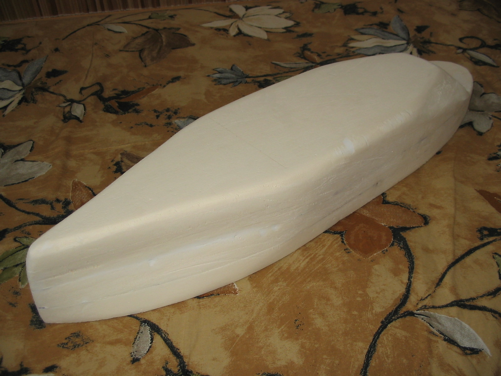

Opracování z bloku materiálu

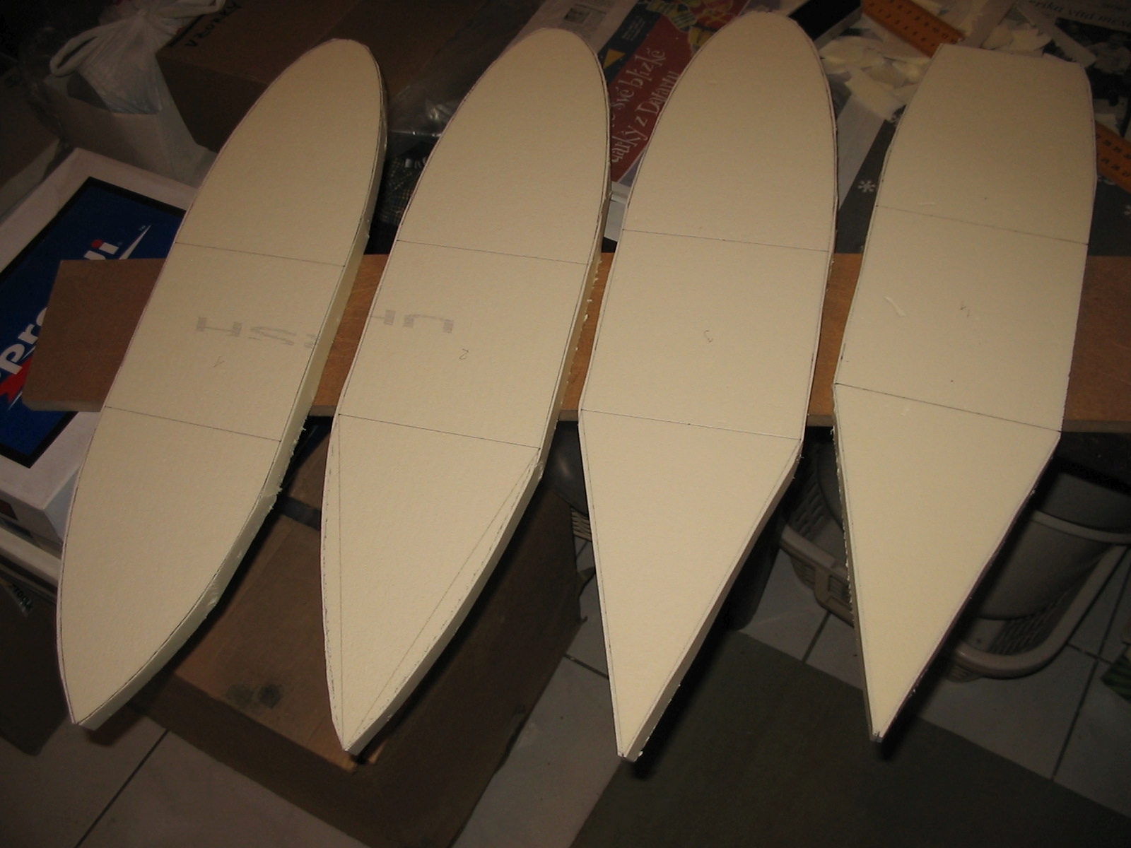

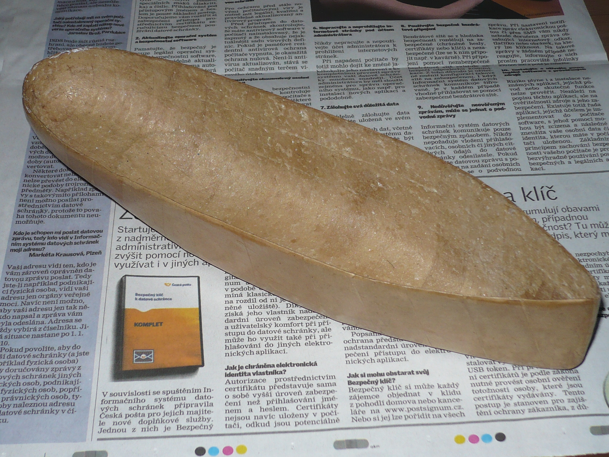

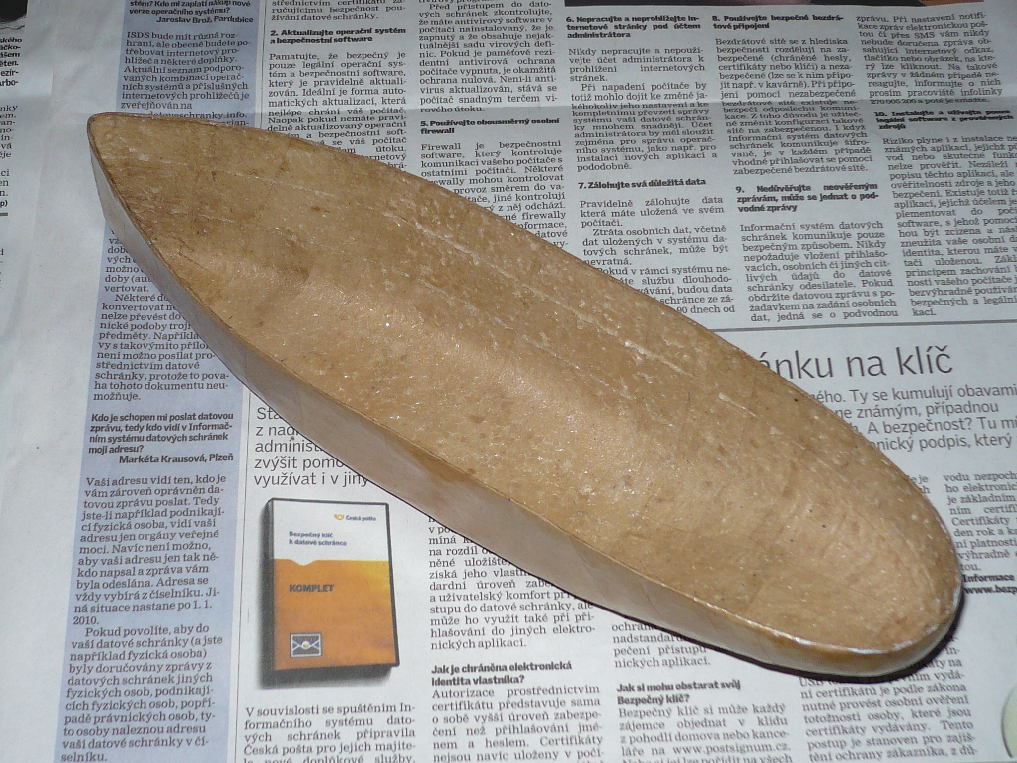

Nejpřirozenější a nejsnáze představitelnou metodou zhotovení složitě tvarovaného tělesa, jakým je lodní trup, je pro laika jeho opracování z kusu vhodného materiálu. Ten je možno volit buď tvrdý, dostatečně pevný pro vytvoření tuhé obšívky, nebo měkký, který je posléze nutno ještě pokrýt vnější vrstvou pomocí techniky kašírování a/nebo laminování (příprava jednorázového kopyta). Mezi první skupinu materiálů patří dřevo. Nejčastěji se používá balza, která je sice již relativně měkká, ale svou tuhostí dostačující a lépe se opracovává než tvrdší druhy dřev, jež se vyplatí použít spíše při přípravě trvanlivého kopyta na opakované použití. Její povrch je však velmi vhodné chránit před poškozením, nejlépe olaminováním. Do druhé skupiny patří především pěnový či extrudovaný polystyren a podobné porézní materiály, které jsou relativně snadné na opracování, avšak nedostatečně tuhé a jejich povrch je následně nutné okašírovat a/nebo olaminovat.

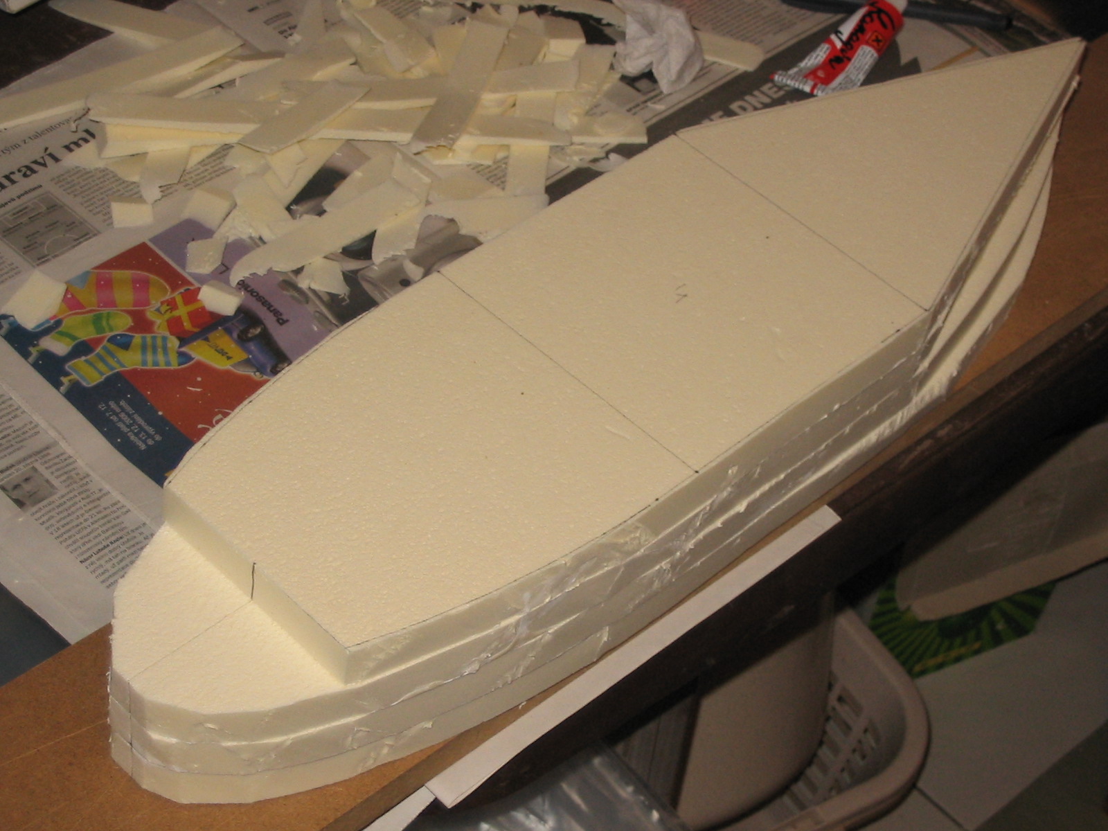

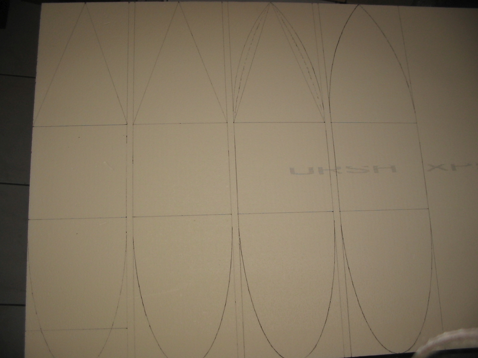

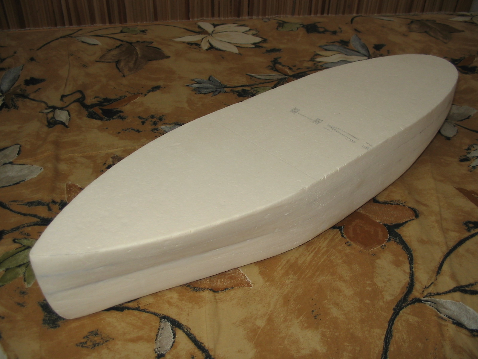

Práce se zahájí přípravou bloku materiálu o požadovaných rozměrech. Pokud není po ruce vhodný masiv, je třeba slepit dohromady více desek (prkének). Na blok se následně vyznačí půdorys a bokorys budoucího trupu a ořízne se. Dále se podle žebrorysek připraví šablony profilů trupu (např. z kartonu). Poté je možno přikročit k vlastnímu opracování. Materiál se z bloku odbrušuje a dosažení požadovaného tvaru kontroluje přikládáním šablon na vyznačené pozice na trupu. Hodně jednoduché trupy lze takto tvořit i jen tak od oka, větší shoda se vzorem je však bez šablon stěží myslitelná. Zakřivené tvary je vhodné brousit brusným papírem drženým volně v ruce, brusnou houbou či podobným poddajným nástrojem. Při použití tvrdého rovného brusného hranolu hrozí srovnání křivého povrchu do roviny. Hranol je naopak vhodný pro broušení větších rovných ploch (dno či boky u některých trupů). Aby byl takto zhotovený trup použitelný, je třeba uvnitř zajistit prostor pro instalaci vnitřního vybavení. Toho se dá dosáhnout buď následným vydlabáním trupu, anebo přípravou výchozího bloku v podobě duté „bedničky”.
Efektivnější metodou než prosté opracování bloku materiálu je důmyslnější technika, při které se před broušením zhotoví polotovar sestavením desek materiálu vyříznutých dle křivek trupu. Desky lze vrstvit buď podélně, horizontálně či vertikálně, anebo příčně podle žebrorysek (příklad aplikace zde). Po sestavení vzniknou „schody” přibližující se konečnému tvaru trupu. To usnadňuje následné broušení, jelikož stačí zarovnat vystupující hrany do spojitého povrchu. Technika však má též několik háčků. Předně je náročnější projektová příprava, jelikož je třeba mít k dispozici správné křivky trupu v závislosti na tloušťce použitého materiálu a způsobu vrstvení, případně je třeba materiál naopak přizpůsobovat plánům (oříznutí na potřebnou tloušťku). To je alespoň v omezené míře obecně nutné, jelikož málokdy výška / šířka / délka trupu odpovídá násobku tloušťky vrstev, řada lodí nemá palubu v rovině či jedné úrovni atd. Další možnou potíží je zajištění přesnosti sestavení jednotlivých vrstev (souosost), což se dá ošetřit např. pomocí značek na materiálu, nasouváním na tyč, sestavováním na pracovní desce, palubě či jiné vhodné základové rovině apod.
Nezkušenému se může metoda opracování bloku zdát ve srovnání s plaňkováním jako velice snadná a rychlá, avšak zdání klame. Tato úvaha je opodstatněná v případě jednoduchých tvarů trupu, ale složitější křivky se broušením netvoří vůbec snadno. Práce vyžaduje poměrně dost zručnosti, citu a především trpělivosti. Dá se přirovnat k „sochařskému umění”. O poznání snazší, rychlejší a přesnější je opracování polotovaru sestaveného z desek vyříznutých dle křivek trupu („schodová” metoda popsaná v předchozím odstavci), případně opracování výplně podle kostry (jak je uvedeno dále). Další nevýhodou metody opracování je vysoký podíl práce v podobě broušení, což je nepříjemné a způsobuje velký nepořádek (balzový prach, kuličky polystyrenu apod.).

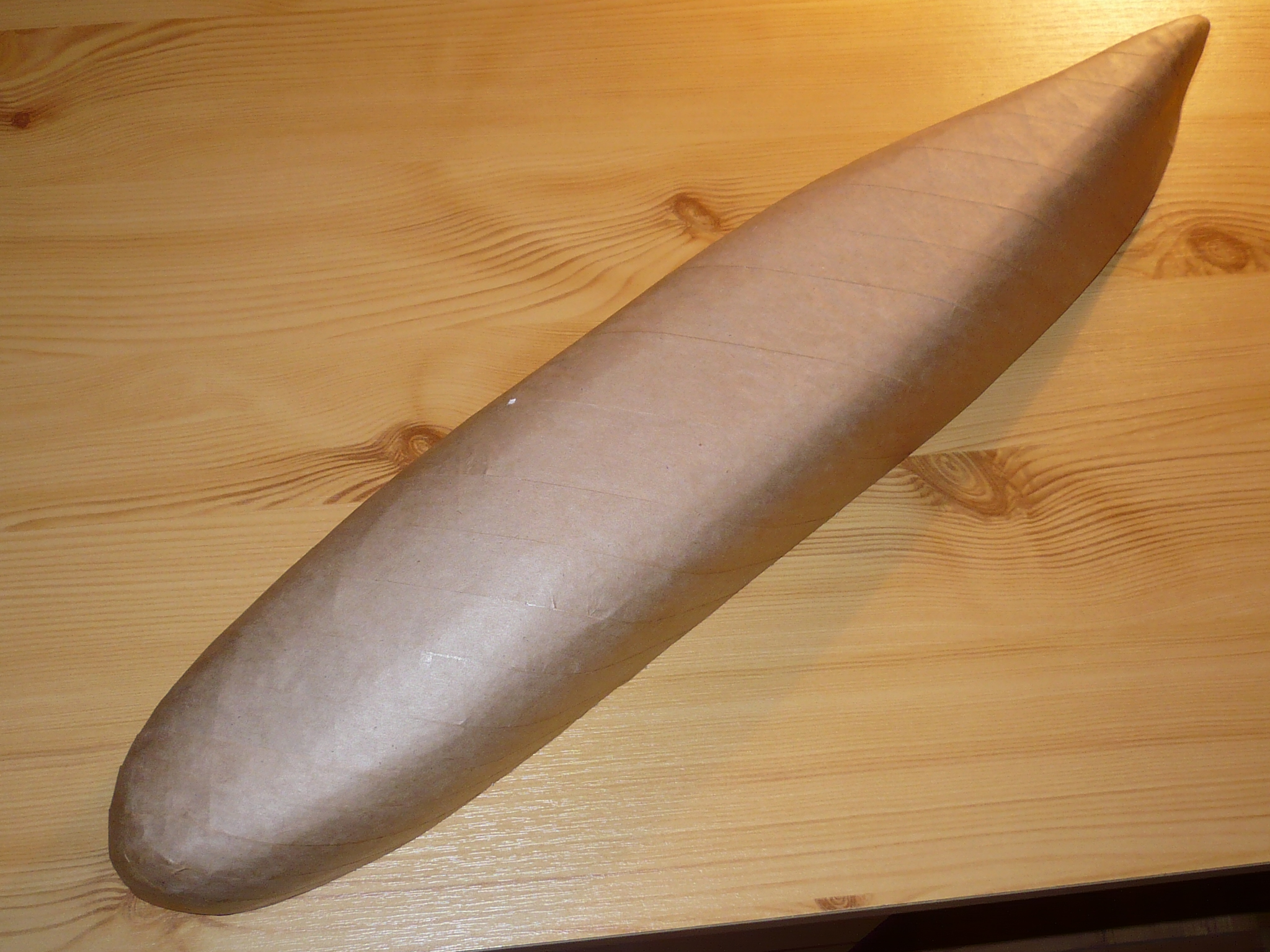

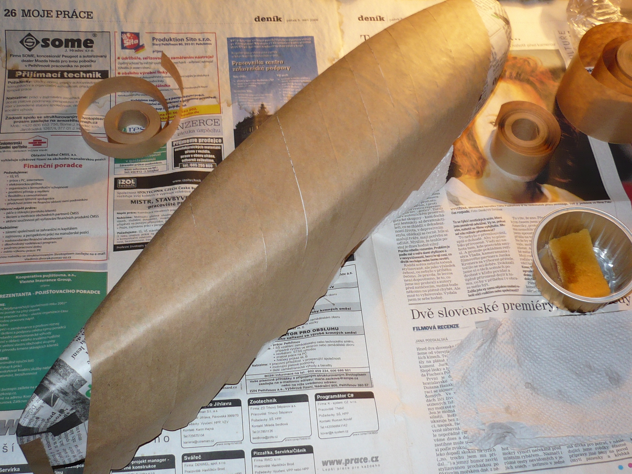

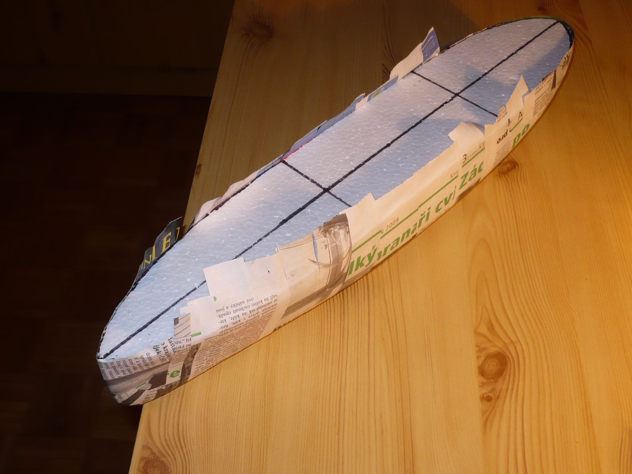

Kašírování

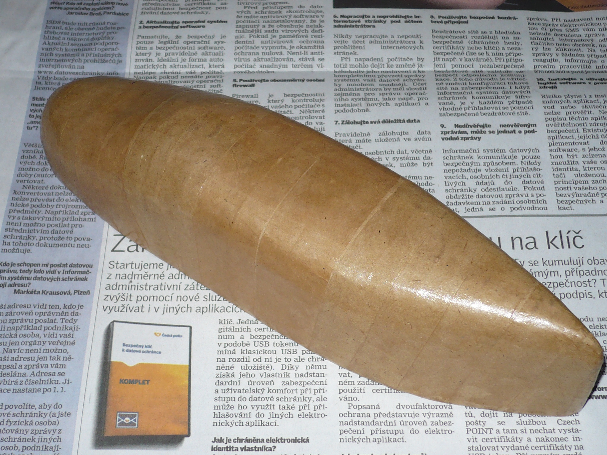

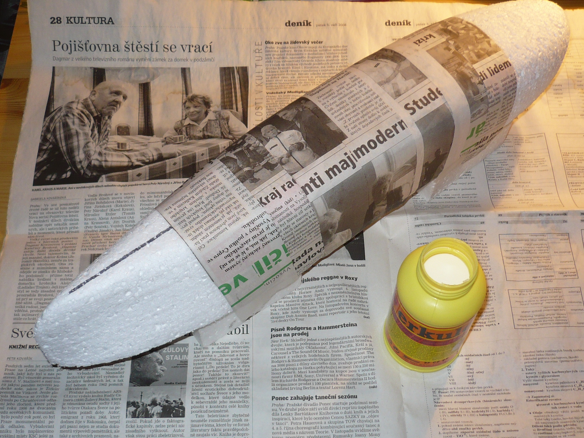

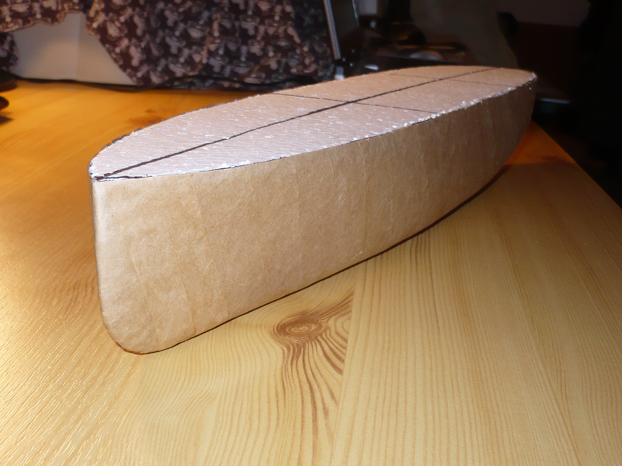

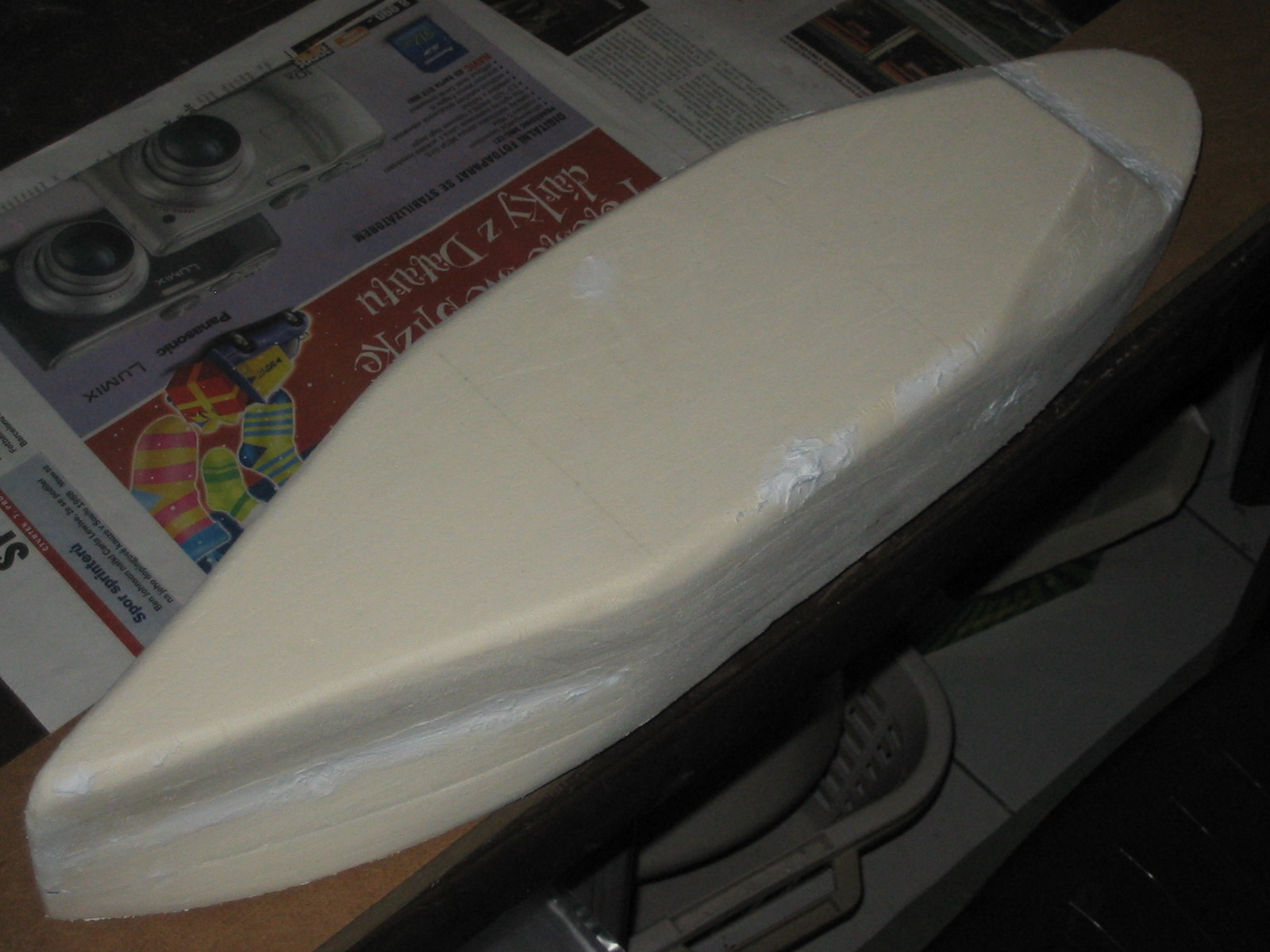

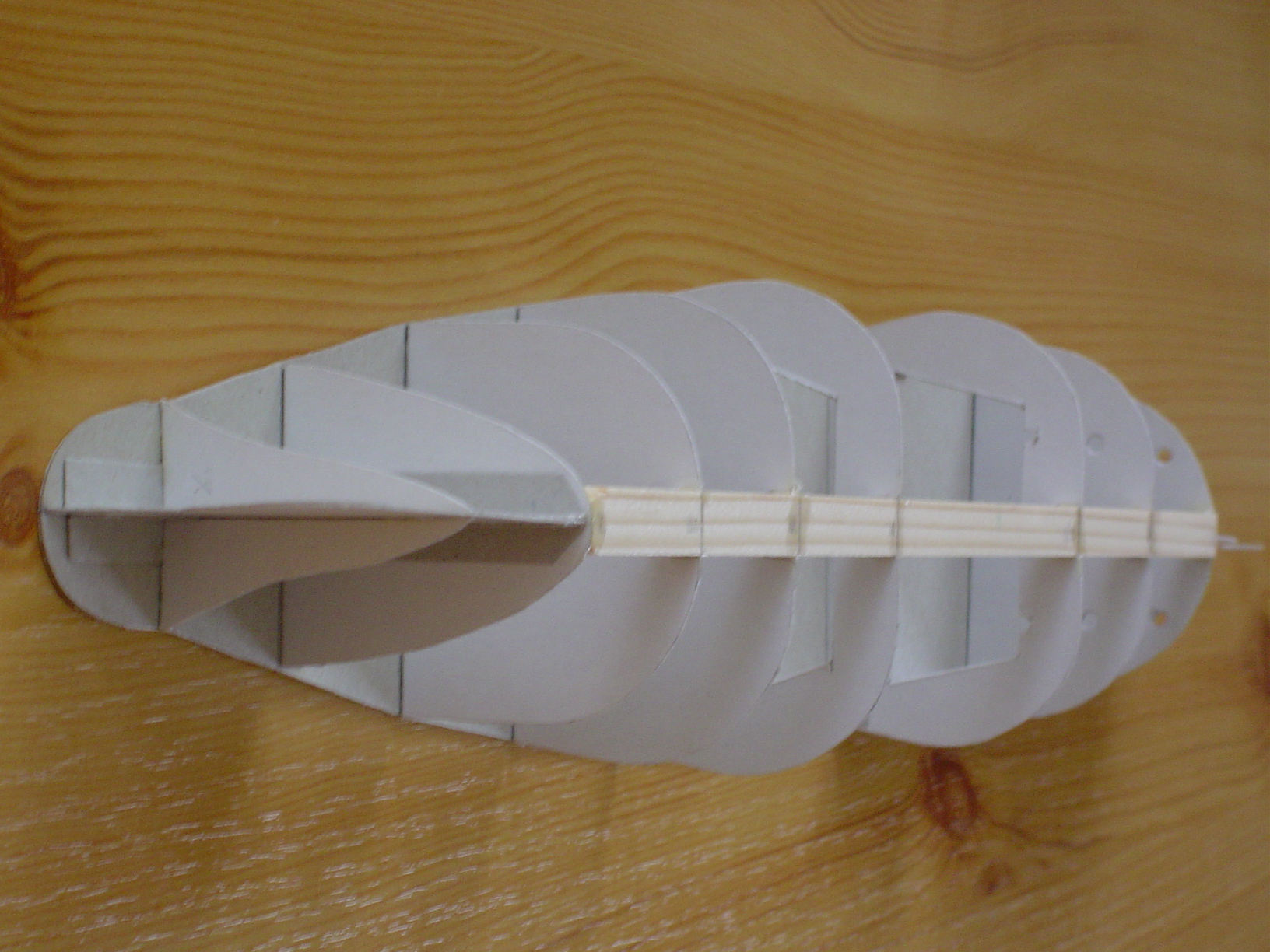

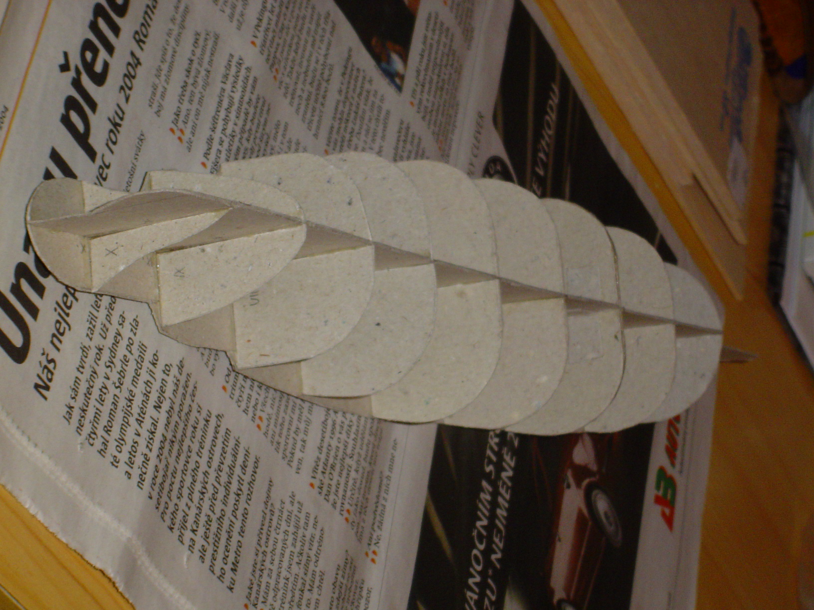

Kašírování je vedle plaňkování další stará tradiční modelářská technika, využívající místo dřeva pro změnu papír. Její podstatou je polepování kopyta papírovými proužky ve více vrstvách tak, aby se vytvořila pevná skořepina. Ta se posléze z kopyta sejme (pevné kopyto), anebo se kopyto uvnitř odstraní (polystyren). Pevné trvanlivé (dřevěné apod.) kopyto má smysl při výrobě více stejných trupů, jinak je zbytečným luxusem. Mnohem častější je využití jednorázového kopyta z pěnového polystyrenu apod. Pevné kopyto je třeba separovat, aby z něj šel hotový trup sejmout, jednorázové kopyto se z hotového trupu jednoduše vybourá.

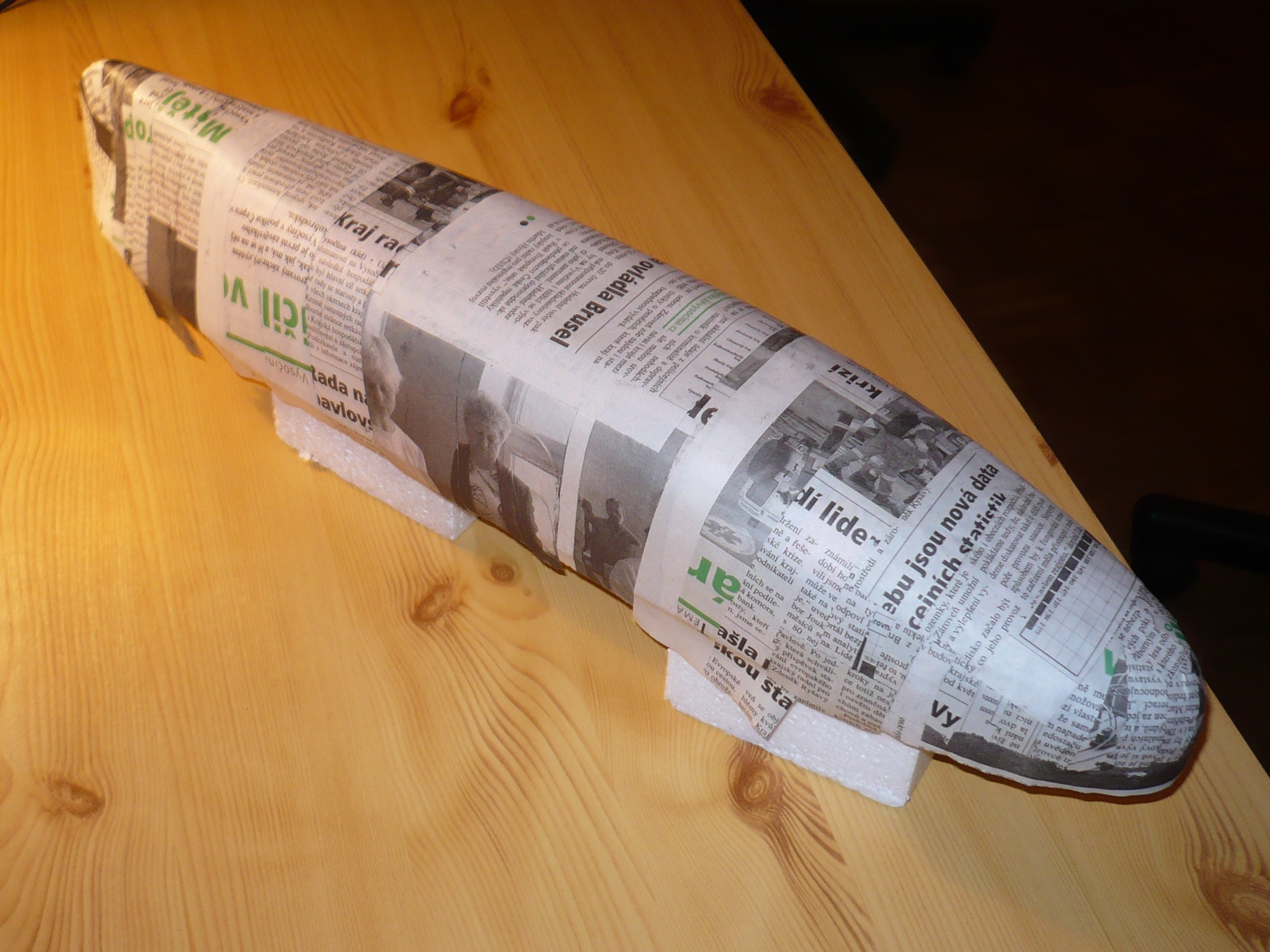

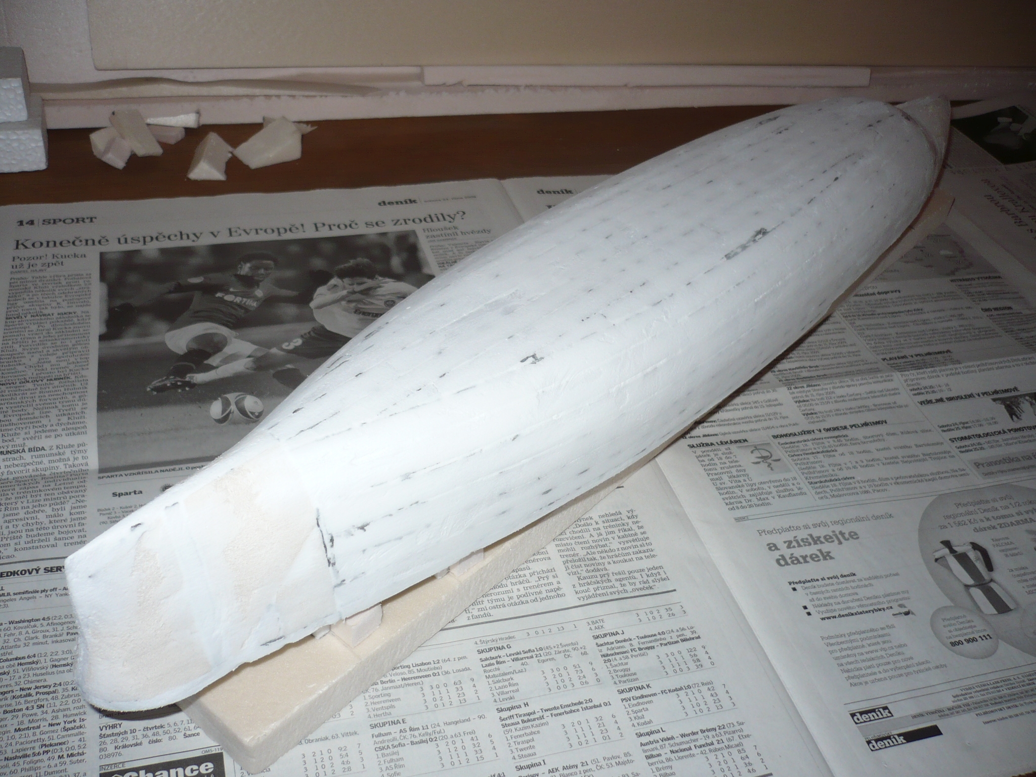

K tomu aby papír dobře přilnul k podkladu a tvarově se přizpůsobil, je potřeba, aby byl dostatečně měkký, savý a poddajný a aby byl navlhčený. První podmínky se dosáhne výběrem vhodného materiálu. Obecně se dá použít leccos, ale v praxi se obvykle dává přednost dvěma hlavním typům papíru. Prvním jsou obyčejné noviny, které představují velice ekonomický materiál (získané zadarmo jako odpad). Stačí je nastříhat na proužky vhodné velikosti a přilepit pomocí Herkulesu či podobného lepidla. Druhým typem je hnědá papírová lepicí páska, která se dá sehnat za pár korun v papírnictví apod. v různých šířkách. Stačí pouze ustřihnout či utrhnout požadovanou délku, navlhčit a přilepit. Při použití novin se vlhkost do papíru dostane z vodou ředitelného lepidla. Noviny mají výhodu, že jsou jemnější a poddajnější, díky lepidlu také na podkladu lépe drží. Práce s papírovou páskou jde zas rychleji od ruky, protože není třeba proužky stříhat a natírat lepidlem. Páska je též tužší, takže stačí méně vrstev k dosažení požadované pevnosti. Na druhou stranu páska mívá větší potíže s přizpůsobením na tvarově komplikovanějších místech. Druhy papíru lze i různě kombinovat. Výhodná je např. technika zahájení pomocí novin (díky větší poddajnosti a lepidlu lépe přilnou k podkladu) a pokračování s papírovou páskou (díky prefabrikaci a větší tuhosti přibývá práce rychleji).
Proužky papíru se kladou na kopyto ve více vrstvách a uhlazují (nejlépe přímo rukou), aby dobře přilnuly k povrchu a netvořily se nerovnosti. Je vcelku jedno jak, dá se lepit šikmo, napříč, dokonce i podélně, hlavní je aby se proužky v jednotlivých vrstvách navzájem křížily a tím nejlépe provázaly. Nejlépe se však zřejmě pracuje při pokládání pásků šikmo k ose trupu. Nejlépe proužky lepit těsně jeden vedle druhého, ale když to nejde a překryjí se, vzhledem k jejich tloušťce se nic nestane. Střed trupu bývá obvykle bez větších problémů, ty nastávají na tvarově komplikovanějších místech na přídi a na zádi. Tam je třeba použít užší proužky, případně natrhané kousky. V případě potřeby lze proužek na obtížném místě rozdělit a nastavit, případně natrhnout apod. Hranu přídě je třeba přelepit, aby se oba boky dobře propojily a spoj se nerozpadal. Při pokládání více vrstev je dobré dělat přestávky a počkat na vyschnutí vrstev předchozích. Papír se při vysychání smršťuje a vypíná, což má na jednu stranu blahodárný účinek (vytvoření hladkého povrchu), na druhou stranu však může vést k nežádoucím deformacím. Nezřídka se stane, že se trup prohne jako luk (pokleslá příď a záď, zdvižené dno ve středu trupu). Jako prevenci je možno uplatnit postupné přidávání vrstev, aby jich nevysychalo víc najednou (tah se přitom zvyšuje), či polepování kopyta ze všech stran (proužky papíru přesahují z boků přes okraj a lepí se i k palubě), aby se tah z různých stran navzájem vyrušil. Deformacím brání též přichycení kostry trupu k montážní desce (kašírování trupu stavěného metodou vyplňování kostry) a obecně jakákoli vnitřní výztuž kopyta. Samotný polystyren bez výztuže je dost pružný a zdeformuje se snáz. Masivnější a zavalitější trup pochopitelně odolá snáz než dlouhý a tenký. Po vyschnutí poslední vrstvy se ořízne papír přesahující okraje paluby a trup je připraven k dalším operacím.
Pomocí kašírování lze stavět lodní trupy poměrně snadno a levně, meze jsou však dány mechanickými vlastnostmi papíru. Ten sice pěkně ztuhne a vytvoří překvapivě pevnou skořepinu, na plast či laminát to však pochopitelně nemá. Teoreticky by mělo být možné takto zhotovit i poměrně velký a masivní trup. To by však vyžadovalo položit enormní množství vrstev, což není ani tak problém technický jako časový. Plně spoléhat na kašírování je tak reálné pouze u menších modelů. I tak je však vhodné využít vnitřní podporu kašírované obšívky (kostra, jiná výztuž, ponechání části výplně v trupu). Pevnost kašírované obšívky se dá též zvýšit „zalaminováním” gázy pomocí lepidla mezi papírové vrstvy. Papír je pochopitelně třeba důkladně chránit před vodou impregnováním, nebo ještě lépe olaminováním. Ochraně je třeba věnovat pečlivou pozornost, protože při proniknutí vlhkosti do vrstev papíru hrozí jejich rozlepení a rozpadnutí trupu. Kombinace kašírování a laminování je ostatně velmi vhodná z více důvodů (názorný příklad použití zde). Nejlépe se laminuje na hladký pevný povrch, což kopyto z pěnového polystyrenu či PU pěny příliš nesplňuje. Takový povrch se kromě tmelení nejsnáze zhotoví právě okašírováním. Při laminování polyesterovými pryskyřicemi leptajícími polystyren je navíc potřeba povrch kopyta vhodně separovat. Vytvoření dostatečně tuhé laminátové skořepiny vyžaduje podobně jako při kašírování položit více vrstev. S jejich počtem se však zvyšuje pracnost a časová náročnost operace laminování. Při použití tuhého kašírovaného podkladu se tak dá na laminátu něco ušetřit (sendvičová struktura papír - laminát). Kašírování lze díky určité příbuznosti obou metod využít též jako základní trénink laminování pro začátečníky.
Poslední otázka, co nakonec s kopytem, zda ponechat či odstranit (případ kopyta na jedno použití zhotoveného z pěnového polystyrenu či podobného materiálu). Minimálně část se musí odstranit vždy, aby se vytvořil prostor pro vnitřní zařízení. Co přímo nepřekáží je však možno ponechat z několika důvodů. Ušetří se práce, zajistí se podpora obšívce (která se pak tolik nepromačkuje a může být slabší) a získá se nepotopitelný trup. Všechny pěnové materiály dobře plavou, problém je však v jejich nasákavosti. Touto nectností netrpí pouze extrudovaný polystyren. PU pěna pouze když je zachován její hladký povrch, po seříznutí a odhalení porézní struktury saje vodu stejně jako pěnový polystyren. Jelikož sušení je problematické, lépe se buď bez ponechané výplně v trupu obejít a nepotopitelnost zajistit jinými způsoby, anebo výplň zakrýt tak, aby k ní z vnějšku nemohlo nic proniknout. Odstraňování polystyrenového kopyta jde poměrně snadno, buď mechanicky, teplem (trafopájka apod.), či rozleptání ředidlem. PU pěnu lze odstranit pouze mechanicky.
Kašírování je metoda velmi stará a již dávno překonaná laminováním. Přesto má i dnes něco do sebe a může oslovit určité skupiny lodních modelářů, zejména začínající v mladistvém věku. Metoda je totiž velice nenáročná, jak materiálně, tak na potřebné vybavení a zručnost. Na rozdíl od laminování se jedná o čistou práci, při níž hrozí maximálně lehké upatlání lepidlem. Není tedy třeba dílna, ale pracovat lze klidně třeba doma v pokoji. Rovněž se dá bez problémů kdykoli přerušit a později navázat dle časových možností. Achillovou patou je však závislost na přípravě vhodného kopyta a výše zmíněné riziko deformací.

broušení jádra
Ivos
Moje zkušenost z broušení polystyrenového jádra do oválného proudnicového tvaru, a to od prken na winsurfing po metrové trupy plachetnic, je lehce odlišná. Po oříznutí bloku materiálu do půdorysného a bokorysného průmětu jsem brousil delším kusem smirku vždy na pevné podložce, aby nevznikala lokální podbroušená místa. Důležité bylo brousit po délce trupu, vždy symetricky z jedné a druhé strany. Takže každé broušení vyrobilo takovou "fazetu" tečně k budoucímu povrchu - podobně, jako když ořezáváme dřevěnou tužku. Těch broušených fazet bylo co nejvíce, až téměř zmizely hrany mezi nimi a vznikl oblouk tvořený velkým množstvím rovin, ten se až ve finále "dorovnal" finálním přebroušením do tvaru. Kontrola pomocí obrysových šablon je stejná. Pracoval jsem venku na zahradě a obrus z polystyrenu byl opravdu všude...
Re: broušení jádra
PetrP
Dík za reakci, může být užitečná. Určitě si nedělám patent na rozum a jiní modeláři mohou mít jiné zkušenosti a osvědčené postupy.
Jestli správně chápu, tak tvé polystarenové výbrusy byly vesměs čistě konvexního (vypuklého) tvaru. Taková tělesa se obecně brousí znatelně lépe, než konkávní (vyduté) tvary, které se často vyskytují na trupech větších plavidel (typicky boky na přídi). Právě tvarově komplikovanější trupy u nichž se prolínají části s konvexním a konkávním povrchem, případně ještě s rovnýma plochama (což je obvyklé pro větší námořní plavidla, zejména válečná, co mě jako předlohy primárně zajímají) jsou pro výrobu broušením nejnáročnější a nikdy se mi přes všechnu snahu nepodařilo dosáhnout optimálního výsledku. Ani se šablonami jsem si moc neporadil, lepší to bylo při broušení výplně kostry (mělo by se objevit v pokračování článku), ale snadno došlo k podbroušení a vystupuvání žeber. Nejvíc hladký a spojitý povrch jsem dosáhnul při broušení jen tak od oka, ale pak zase byly problémy s tvarovou přesností a souměrností. Lépe než s pěnovým (kuličkovým) PS se mi pracovalo s extrudovaným, ale chtělo to vybrat takový, co nebyl moc gumový. Každopádně při každém broušení je nepořádek veliký.
PetrP
Dík ladousovi za vydání článku, který se tak po všech peripetiích a po více než 10 letech od započetí jeho psaní přeci jen dočkal zveřejnění. Přiznám se, že jsem na něj od našeho posledního jednání na dané téma (před cca 3 lety) docela pozapomněl a jeho vydávání už ani neurgoval. Předtím to celé dlouho viselo na mě, jelikož jsem několik let nebyl schopný dodat vhodné ilustrace. Ani ty nakonec použité nejsou zdaleka ideální (vesměs z mých skromných pokusů), ale snad svůj účel splní. Pokud jsem dohledal něco kvalitnějšího, přiložil jsem do textu příslušné odkazy.
Po dlouhé době se tak na Monaku opět objevuje teoretický článek. Právě takové (od Keby) jsem osobně velice ocenil v počátcích existence Monaka (zrovna v počátcích svého lodně modelářského snažení), tedy doufám, že můj text snad také může trochu pomoci někomu začínajícímu pro základní orientaci v problematice. Prezentované informace částečně pocházejí z mé vlastní experimentální zkušenosti, ale z velké části se jedná o převzaté znalosti a informace nastudované v průběhu let (zdaleka ne vše jsem zvládl a stihl osobně vyzkoušet). Nedělám si tedy patent na rozum, jiní modeláři mohou mít jiné znalosti a zkušenosti, tedy jedině dobře, když přidají vlastní připomínky, případně pokud někdo napíše vlastní článek s obdobným tématickým zaměřením.
Ivos
U surfových prken byl paluba kovexní, ale dno konkávní. Dno jsem brousil zase delším špalíkem opracovaným do vypouklého tvaru podle příčného řezu. Jenže délka skoro 3 metry vyžadovala hlavně zmiňovanou plynulost v podélném směru. U metrové plachetnice byl trup čistě vypouklý a bez prudších změn tvaru - tady se hodně liší od válečných lodí. Myslím, že pro začátečníka je vybroušení jádra docela obtížný úkol a volil bych spíš kostru. Kolegové zkoušeli brousit trupy s pomocí šablon vypálených laserem z nerezového plechu tl. 1mm, ale ani tak nebyla přesnost jádra na požadované úrovni.

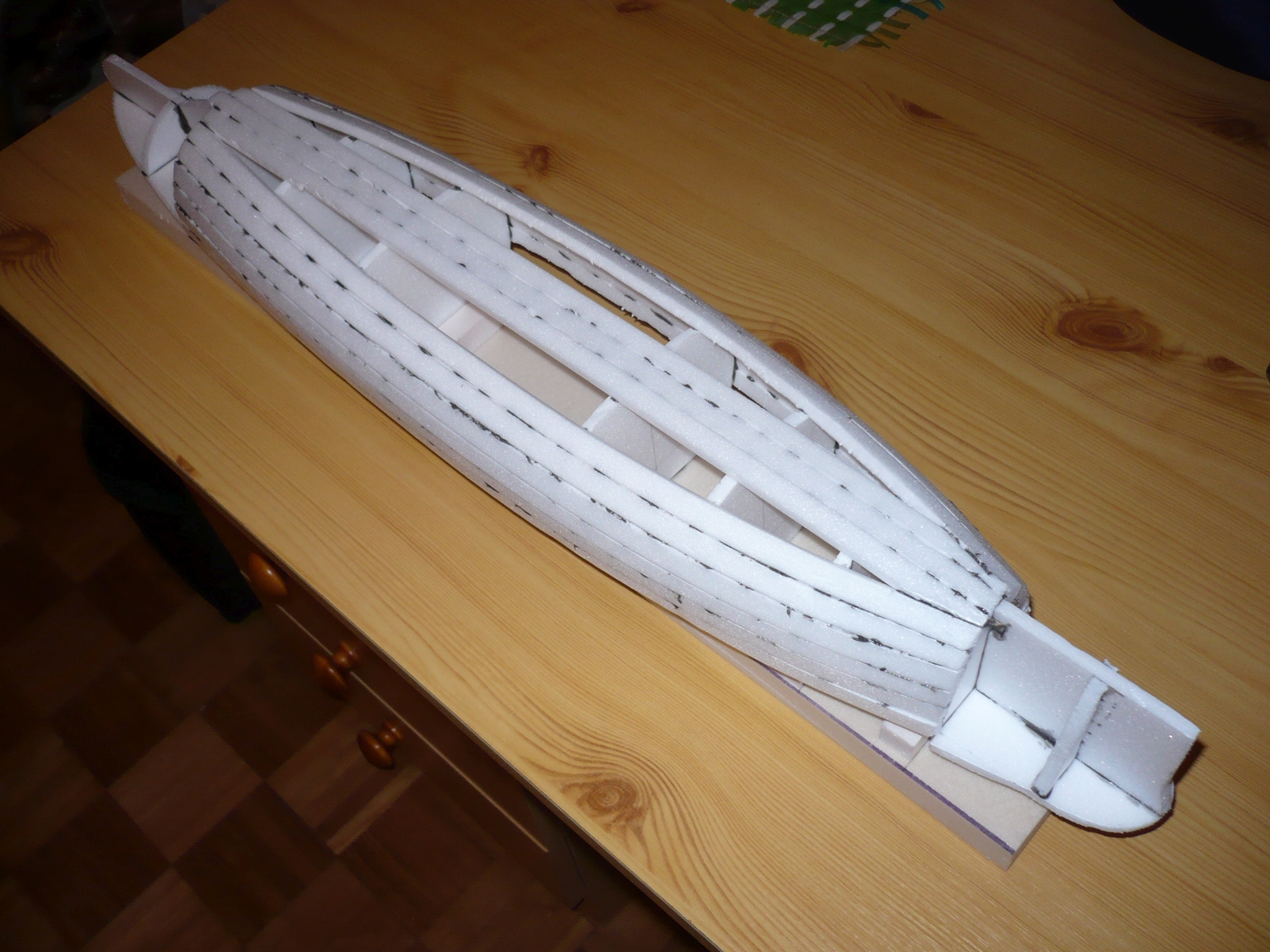

Ještě mě napadá k metodice opracování, že zřejmě nejpřesnější způsob zhotovení kopyta bude CNC obrábění (případně snad i 3D tisk). Jenže to je pro mnoho modelářů nedostupné, či drahé, anebo prostě dávají přednost vlastní ruční práci.
Zase k trupům
Klomfar
Souhlasím plně s Vašimi názory. Samozřejmě je důležité, jak daleko "maketově" jde modelář při stavbě trupu. Hodnotící rozhodčí na soutěži není schopen ohodnotit správné rozměry a tvary trupu. Pokud to není do nebe volající. Mnoho let jsem sháněl trupové podklady pro trup Prinz Eugen, právě proto, že jsem viděl mnoho "Eugenů", kteří jimi nebyli. Nebude trvat dlouho a uveřejním další článek, který bude končit fází kopyto.
Dovolte mi další připomínky k článku. Připadají mi žebra z plastu zbytečně silná. A dobrá pomůcka je při dobrušování zvenčí na tvar žeber, vnější hranu žeber obarvit. Potom je ihned vidět, když si na ní šmirglem sáhnete. S pozdravem Jarda Klomfar.
Re: Zase k trupům
PetrP
Na pokračování článku o stavbě Prinze Eugena budu zvědavý.
Žebra z plastu máte zřejmě na mysli u toho příkladu plaňkovaného trupu z extrudovaného polystyrenu? Jedná se o dřívější experiment blíže popsaný zde http://www.mo-na-ko.cz/php/portal/viewtopic.php?id=2733 Není to můj nápad, ale převzal jsem od Petra Hájka (ufona), před těmi 10 roky otestoval, ale teprve nyní snad skutečně využiji pro ostrou stavbu modelu. Ten trup byl jen pokusný, hotový model z něj nevznikl. Na experiment jsem použil materiál, co byl zrovna doma po ruce (tloušťka 6 mm). Pravda, že by se spíš hodil na něco většího a na dotyčný trup (délka cca 70 cm) je to zřejmě zbytečně moc, stačilo by i 3 mm (pevnost se stejně dosáhne olaminováním z obou stran). Akorát otázka, zda by takové pásky (plaňky) nebyly už příliš měkké pro vytvoření plynulých křivek (musel bych vyzkoušet). Žebra se dělají tlustší i v případě překližky, jednak pro pevnost, jednak pro větší styčnou plochu s plaňkami. Ale u EPS trupu je to zřejmě jedno.
Trik s obarvením hrany žeber mi přijde dobrý.
