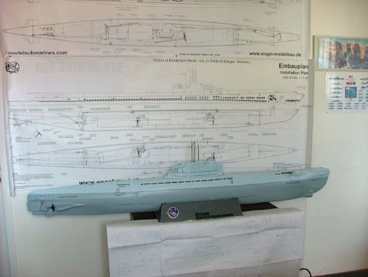

Ďalšou ponorkou v Ponorkovom Klube Žilina sa stal typ XXI U-2540 od firmy Robbe.

Trup
Model stavebnice bol konštruovaný ako dynamický ponárajúci a to už samo o sebe bola pre mňa veľká nevýhoda pri stavbe. Stavebnica má však po konštrukčnej stránke ešte ďalšie nedostatky. Rozhodol som sa stavebnicu upraviť a niektoré diely vyrobiť úplne nové. Pri prestavbe som zo stavebnice použil v celku iba vonkajší plášť trupu. Jeho úprava však tiež bola nutná. Rozhodol som sa, že ponorka sa bude ponárať aj staticky a to za pomoci piestovej balastnej nádrže. Z tohto dôvodu som zo stavebnice nemohol použiť pôvodnú tlakovú rúru, rozmerovo jednoducho nevyhovovala. Musel som teda použiť iný typ tlakovej nádrže a tá si vyžiadalo rozrezanie vonkajšieho trupu v čiare ponoru, tak aby vznikla spodná časť trupu a vrchné odnímateľne veko. Rozrezať trup nebolo tak jednoduché nakoľko sa jedná o plastový výlisok 1 mm hrubý a navyše ešte skladajúci sa z niekoľkých dielov. Najskôr som musel zlepiť jednotlivé diely vytvárajúce pravo bok a ľavo bok spolu a takto spojené diely rozrezať ostrým nožom v čiare ponoru. Zadná časť je však nižšie, pretože konštrukcia stavebnice počítala s týmto prvkom, ako odnímateľným Predná časť je výšia inak by tlaková nádrž nemala potrebný objem a nemohol by som do nej umiestniť všetky komponenty, ktoré je potrebné uchrániť pred vodou. Po rozrezaní trupu na vrchnú a spodnú časť som dve spodné polovice zlepil dohromady a vznikla tak spodná časť. Tak isto vzniklo aj veko, respektíve vrchná časť trupu. Nasledovalo vlepenie rebier slúžiacich k vystuženiu oboch časti. Použil som pôvodne zo stavebnice, ale musel som rozšíriť vnútorný otvor vzhľadom k tomu že som mienil použiť iný typ tlakovej nádoby. Okrem tejto úpravy bolo rebrá potrebne ešte rozrezať aj na výšku, tak ako som rozrezal vonkajší trup.

Pokiaľ by som ma zhodnotiť úroveň stavebnice tak jej vzhľad a vernosť oproti originálu je na dobrej úrovni. Ak Vám postačuje dynamický ponor, tak aj tu je mechanické prevedenie na dobrej úrovni. Ja som však nechcel len dynamický ponor a tak som musel stavebnicu zásadne prepracovať. Tiež si myslím, že výrobca by mal už do stavebnice štandardne dávať striedavé motory na pohon. Schránka na servá predných kormidiel dodávaná v stavebnici je úplne nevyhovujúca. U-2540 však svojou veľkosťou a jazdnými vlastnosťami stoji za trocha námahy.
