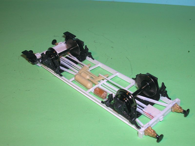

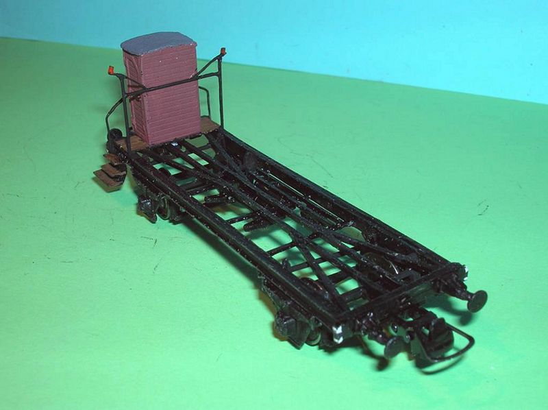

Na stavbu kostry spodku vozu je použito evergreenu. Rozsochy a brzdařskou budku jsem koupil na burze od BV-modelu a lept nárazníků od Detailu. Rozvor je přesně 4 metry. Předtím jsem upravil rozsochy a dodělal jsem ložiskové domky.

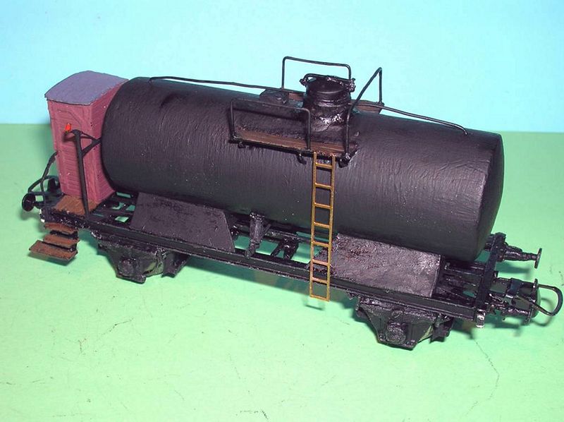

Kotel pochází z dřívější zásoby od firmy Piko. Podélné lávky se zábradlím na jímce, montáž plnícího otvoru a žebříku pro přístup k podélným lávkám.
Domádo obtisky a konečné zbarvení.

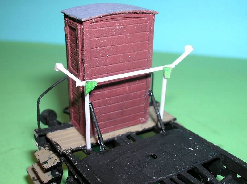

Brzdařská budka od BV-modelu, zábradlí a rám na návěstní svítilny.

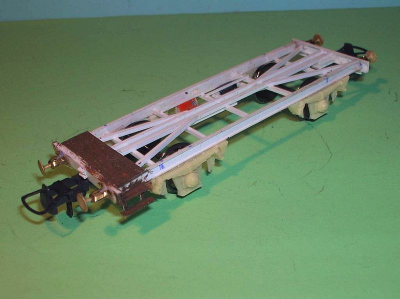

Rozvor tohoto vozu je 5 metrů. Stavba rámu je udělána z evergreenu, a to čelník (L – 1,5mm), podélník (U – 2,5mm), podélná výztuha, příčník a šikmá vzpěra (1,0 x 1,0mm). Brzdařská budka byla koupená na burze od BV-modelu a též dvojpatkové nárazníky jako odlitek.
Upraven spodek rámu kotle a stavba podélné lávky se zábradlím na jímce, montáž plnícího otvoru a límec otvoru je z moduritu a montáž žebříku pro přístup k podélným lávkám.
