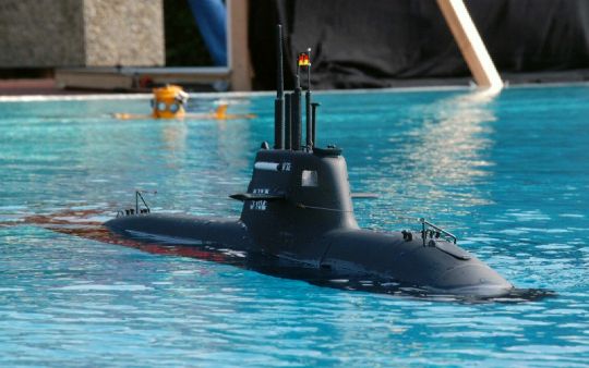

Po dvoch rokov sme sa opäť stretli v rakúskom mestečku, aby sme porovnali výsledky svojej práce od posledného stretnutia. Ponorkový klub Žilina sa na tomto stretnutí po prvý krát oficiálne predstavil. Priviezli sme štyri modely a to U-31,U-32,U-47 a V-6 Urzel. Stretnutie sa konalo v čase od 19.9 do 20.9.2009. Zúčastnilo sa na ňom modelári z Rakúska, Nemecka, Holandska, Maďarska, Česka, Slovenska, Švajčiarska a Francúzka. Do miesta konania sme pricestovali už v piatok večer a naše prvé kroky smerovali samozrejme k bazénom, kde usporiadatelia dokončovali posledné úpravy pred sobotňajším začiatkom. Nasledovalo ubytovanie v deväť kilometrov vzdialenom penzióne.

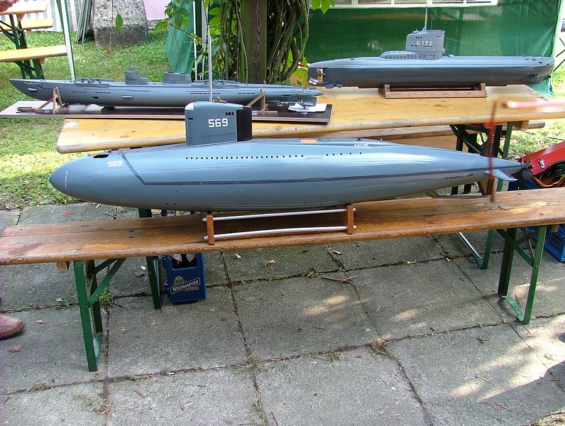

Sobotné ráno začalo presunom do Neulengbachu, kde na deviatu hodinu bolo stanovené slávnostne uvítanie účastníkov s neodmysliteľnými organizačnými pokynmi. Po tomto nasledoval voľný program v podobe jázd jednotlivých účastníkov. Môj kolega to využil a ako prvý brázdil vody bazéna so svojou U-32. Ja som sa snažil prezrieť si tohtoročné novinky. Z historických modelov ma zaujal prototyp rakúskej ponorky z obdobia pred prvou svetovou vojnou, ktorú priviezol nemecký účastník. Model je plne funkčný a jeho maketové vyhotovenie spolu s dobrými jazdnými vlastnosťami nenechali chladných ani usporiadateľov a zaradili ho do súťaže o putovný pohár. Historické modely zastupovali na stretnutí prevažné rakúske a nemecké ponorky, ktoré sa buď zúčastnili bojov prvej svetovej vojny, alebo boli len prototypmi. Až na malé výnimky to boli prevažné plávajúce modely, ktoré boli vybavené statickým ponorným zariadením.
Obdobie druhej svetovej vojny zastupovali prevažné nemecké ponorky, medzi ktorými kraľoval typ VII. Tu bola zastúpená aj naša ponorka U-47, ku ktorej sme priviezli raketový kontajner V-6 Urzel, nesúci v svojich útrobách raketu V-2.Tento systém mal na konci vojny ostreľovať s Atlantiku mestá v USA. Plne funkčný model však nemohol v bazéne uskutočniť odpal rakety V-2. Nechýbali ani modeli ponoriek typ XI a XXIII. S ty mýto modelmi pricestovali nemecký modelári. V tejto kategórii prevažovala mierka 1:72 čo bolo v dôsledku prevahy stavebníc Robbe. Pokiaľ sa týka systému statického ponoru tak tu bol zjavný posun v prospech piestového na úkor vzduchového prípadne čerpadlového. Ojedinelý bol systém na kysličník uhličitý od Ota Gerža z Čiech. Medzi modelmi bolo vidieť zjavnú snahu o maketový vzhľad a vyhotovenie. Dôraz bol tiež kladený na realistický jazdný prejav vrátane statického ponoru.

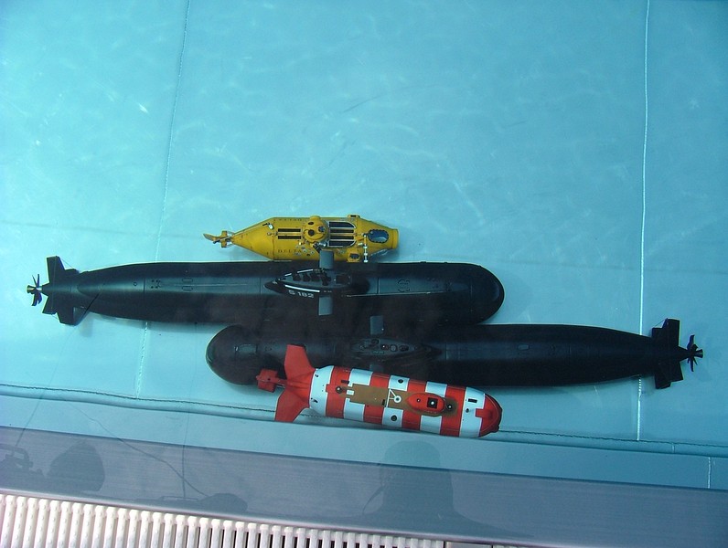

V českej výprave bola neprehliadnuteľná záchranná ruská ponorka Mir a to nielen svojou pestrou farbou, ale aj technickým riešením pohonu a statického ponoru. Bolo použité zubové čerpadlo z ostrekovača automobilu Pri plavbe v bazéne svojou realistickou pomalou jazdou vzbudzovala záujem prítomných divákov. Vyskúšali sme pri tejto príležitosti aj záchranu našich dvoch ponoriek U-32 a U-31. Pridala sa aj výskumná ponorka Delta rakúskeho kolegu.

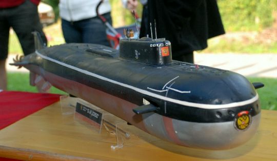

Ráno o 10 hod. začal druhý deň stretnutia a to opäť voľnými jazdami ponoriek. Ja som prešiel k švajčiarskym kolegom, kde som spozoroval model ruskej balistickej ponorky Typhoon, ktorú som mal možnosť vidieť na jar v Gossau. Model ašpiroval na víťaza súťaže o putovný pohár. Jeho maketové vyhotovenie a jazdné vlastnosti boli v skutku veľmi dobré. Mal som možnosť nazrieť aj do útrob a tu ma upútalo technické riešenie riadenia smeru ponorky pozostajúce s dvoch priečnych pohonov, jedným vpredu a druhým vzadu. Toto riešenie prispelo k výraznej obratnosti a neobyčajné malému polomeru otáčania. Ako systém statického ponoru boli použité dve piestové balastné nádrže. Pohon obstarávala dvojica jednosmerných motorov rady 600 sprevodovaných pomocou prevodovky do pomalá.
