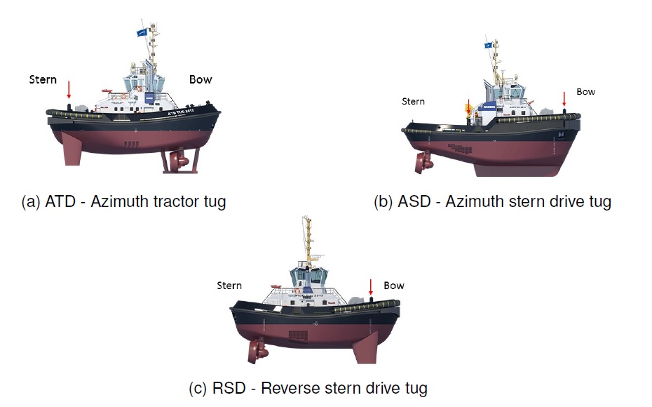

  • Typy doprovodných remorkérů, které lze nalézt v přístavech po celém světě, se vyznačují čtyřmi aspekty: typem a umístěním pohonu, umístěním skegu (skeg je výběžek trupu, na kterém je uchyceno kormidlo, chrání kormidlo a zvyšuje jeho pevnost) a umístěním vlečného bodu. Hlavní typy, které vyrábí DAMEN, jsou znázorněny na obrázku. Umístění tažného bodu je na obrázku označeno červenou šipkou.

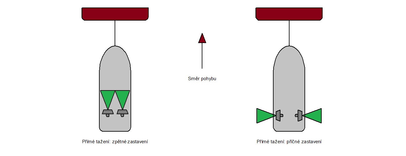

V režimu přímého tažení je přítlačná síla přímo aplikována pro vytvoření síly vlečného lana, přičemž hydrodynamické vztlakové a odporové síly nehrají žádnou významnou roli. Tato metoda se používá, když je ke zpomalení doprovázeného plavidla zapotřebí pouze brzdná síla.
Dvě přímé metody jsou zpětné zastavení „reverse arrest“ a příčné zastavení „transverse arrest“.
  1. Pozice = Zpětné zastavení - Z pohony působí silou přímo proti směru pohybu
  2. Pozice = Příčné zastavení - zahrnuje orientaci Z pohonu kolmo k toku, aby bylo dosaženo toho, že oba usměrňují vodu směrem ven pod úhlem 90°. To je vysoce efektivní při vyšší rychlosti.

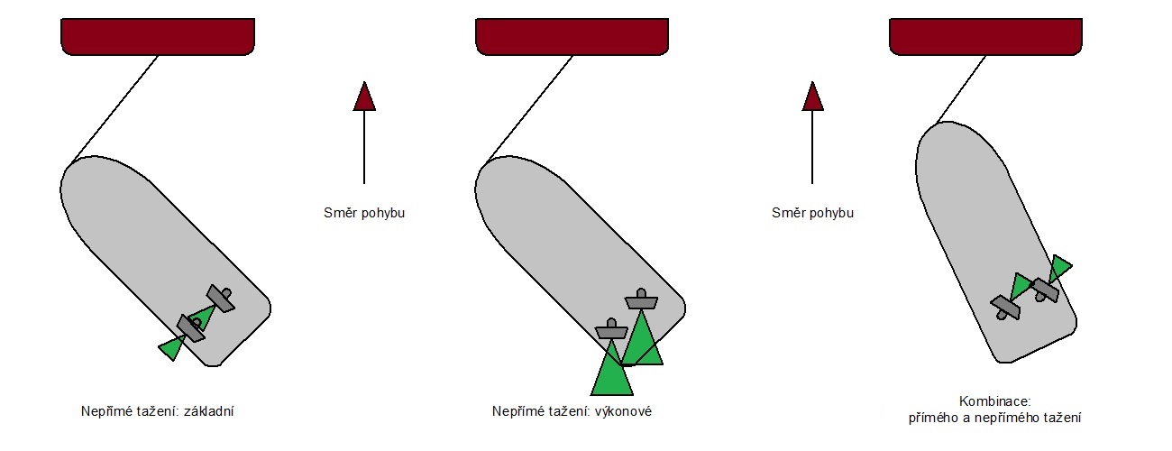

Režim nepřímého vlečení je metoda, jak aplikovat síly řízení a brzdění na doprovázenou loď, zejména při vyšší rychlosti. Tradiční režim zahrnuje využití hydrodynamických charakteristik trupu a přívěsků remorkéru ke generování vztlakových a odporových sil orientací remorkéru pod nenulovými úhly vybočení ke směru pohybu (také označované jako úhel driftu).
  1. Pozice = Základní - v nepřímém režimu je síla vlečného lana generována primárně hydrodynamickými silami působícími na trup a skeg, přičemž tah slouží výhradně k udržení požadovaného úhlu snosu.
  2. Pozice = Výkonové - v nepřímém režimu se příčná složka tahu používá k udržení požadovaného úhlu snosu, zatímco významná podélná složka tahu je aplikována v dopředném směru remorkéru a zvyšuje sílu řízení. Tento režim se obvykle používá k vytvoření maximálních řídicích sil při vysokých rychlostech.
  3. Pozice = Kombinace - je kombinací přímého a nepřímého režimu. V kombinovaném režimu je použit stejný princip jako u výkonového režimu, kromě toho, že podélná složka tahu je aplikována spíše dozadu než dopředu. Tento režim se často používá při vysoké rychlosti pro vytvoření vysokých brzdných sil.

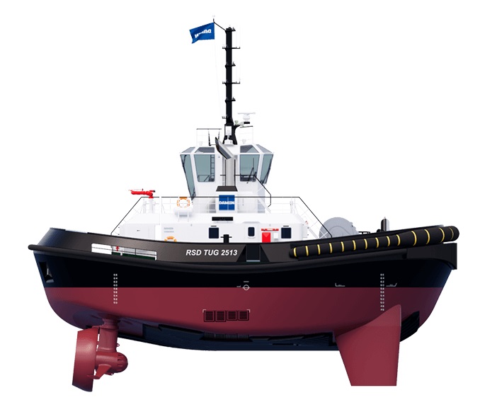

RSD Tug 2513 je výsledkem let výzkumu a vývoje společnosti DAMEN. Design kombinuje prvky remorkérů ATD a ASD a vytváří třídu plavidla, které má speciálně navrženou příď, což mu umožňuje vždy ovládat příď jako první. Výsledkem je remorkér, který je stejně účinný při přídi a zádi.
Na přídi jsou umístěny dva velké profily ve tvaru křídla, známé také jako ploutve. Plavidlo je vybaveno dvěma Z pohony umístěnými na zádi plavidla. Tyto tlačné jednotky mají schopnost otáčet se o 360° kolem své osy z, a proto mohou poskytovat plný tah v jakémkoli požadovaném směru.

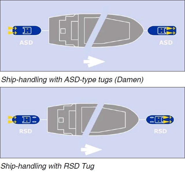

Porovnání manévrů pro ASD a RSD remorkéry
  • Obvyklým způsobem, jak tuto operaci provést, je remorkér ASD nebo konvenční vlečné tažení přes zadní palubu, ale toto představuje zvýšené riziko kvůli zakopnutí. Alternativou je pro tuto operaci použít druhý typ plavidla, jako je ATD.
  • Nicméně remorkér ASD nebo ATD, které plují zádí, mají tu nevýhodu, že záď není navržena jako „příď“, která by mohla ovlivnit výkon vlečení v důsledku vodní tříště, vln nebo vody na palubě.
  • Koncepce RSD je navržena jako dokonalý remorkér pro manipulaci s lodí, který lze provozovat účinným a bezpečným způsobem během pomoci na přídi a přídi plavidla vplouvajícího do přístavu.

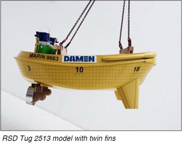

Model remorkéru z uhlíkového kompozitu byl vyroben v měřítku 1:12,2.
Výsledky těchto testů ukazují, že konstrukce dvojité ploutve je velmi účinná pro zlepšení manévrovatelnosti kompaktních remorkérů pro manipulaci s lodí.
Bylo to demonstrováno již u ATD Tug 2412, ale nyní se také ukazuje, že teorie stále platí s jiným designem trupu. To zdůrazňuje, že RSD Tug 2513 je bezpečný a snadno ovladatelný remorkér, který dokáže zajistit vysoký tah a předvídatelnou ovladatelnost.

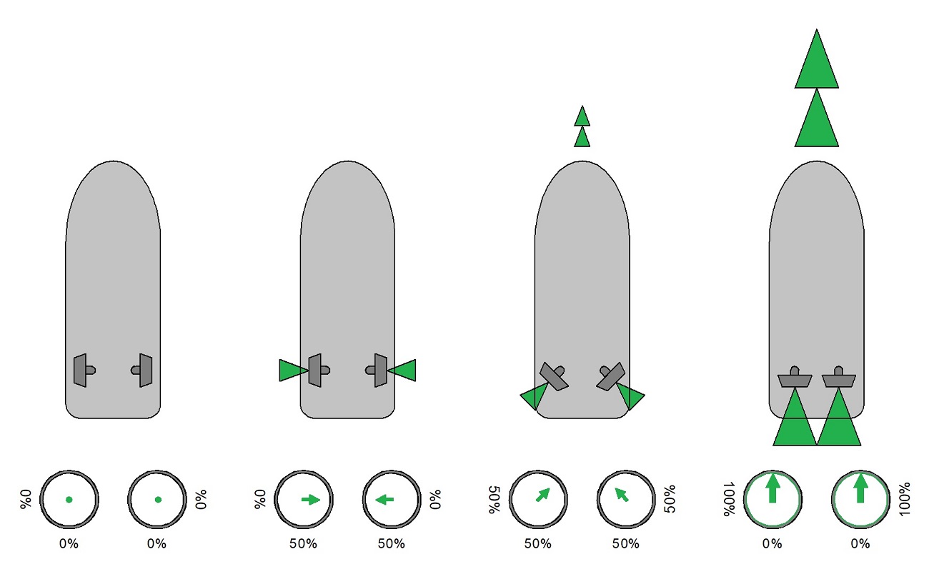

Model bude vybaven jako skutečný remorkér dvěma Z-pohony. Lodní šroub se bude točit jenom jedním směrem. K reverzaci bude sloužit otočení Z-pohonu. Z-pohon bude řízen krokovým motorkem podle vychýlení kniplu na vysílači. Každé pohonné ústrojí bude řízeno nezávisle.
  1. Pozice = Výchozí pozice - obě páčky kniplu na vysílači jsou v klidu / motory stojí / remorkér stojí
  2. Pozice = Pracovní pozice - obě páčky kniplu jsou posunuty do středu vysílače, remorkér čeká na změnu směru vpřed nebo vzad / motory se otáčejí na 50% / remorkér stojí (pokud budou na obou motorech nastaveny stejné otáčky)
  3. Pozice = Pohyb dopředu - obě páčky kniplu jsou posunuty dopředu pod úhlem 45° a nastaveny na 2x 50 % / motory se otáčejí na 50 % / remorkér se pohybuje dopředu, dopředný výkon remorkéru bude 2x 35 %, protože dochází ke skládání rychlosti
  4. Pozice = Max. výkon dopředu - obě páčky kniplu jsou posunuty dopředu a nastaveny na 2x 100 % / motory se otáčejí na 100 % / remorkér se pohybuje dopředu, dopředný výkon remorkéru bude 2x 100 % jedná se o maximální rychlost remorkéru
