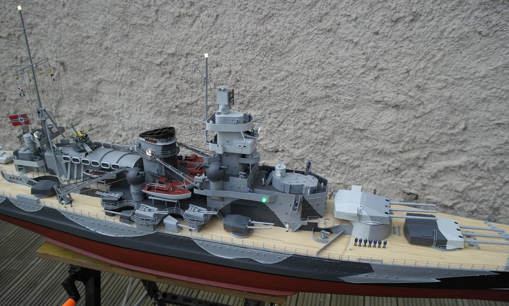

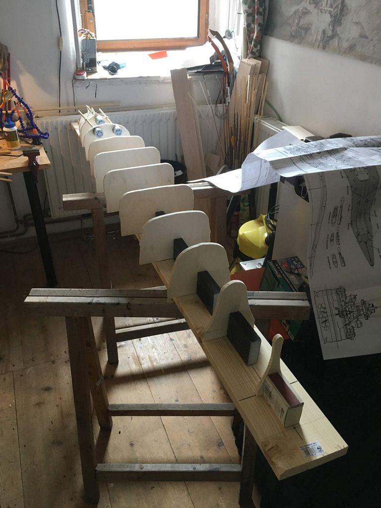

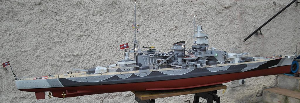

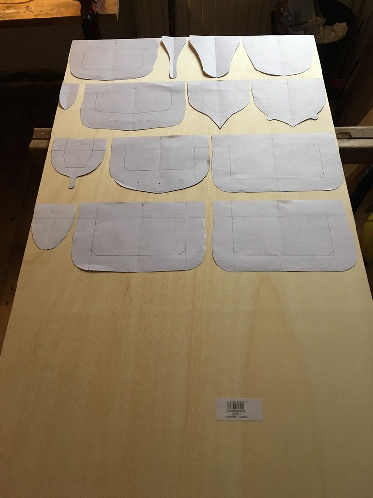

Když loni na jaře začala tahle bláznivá doba, bylo jasné, že budeme spoustu času trávit doma. Z toho vyplynulo rozhodnutí zas se pustit do stavby něčeho „většího”. Po stavbě IJN Mogami (už jsou to tři roky od dokončení) padlo rozhodnutí na stavbu lodi Scharnhorst. Měřítko bylo jasné 1 : 115 – jako Mogami, z čehož vychází celková délka cca 205 cm. Plán jsem měl doma již nějakou dobu schovaný, bohužel jen v měřítku 1 : 200. bylo nutné nazvětšovat žebrorysky (při délce 2 m+ vychází šířka na cca 30 cm).

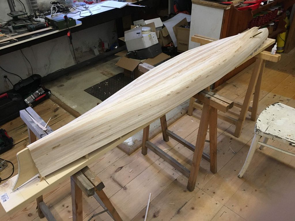

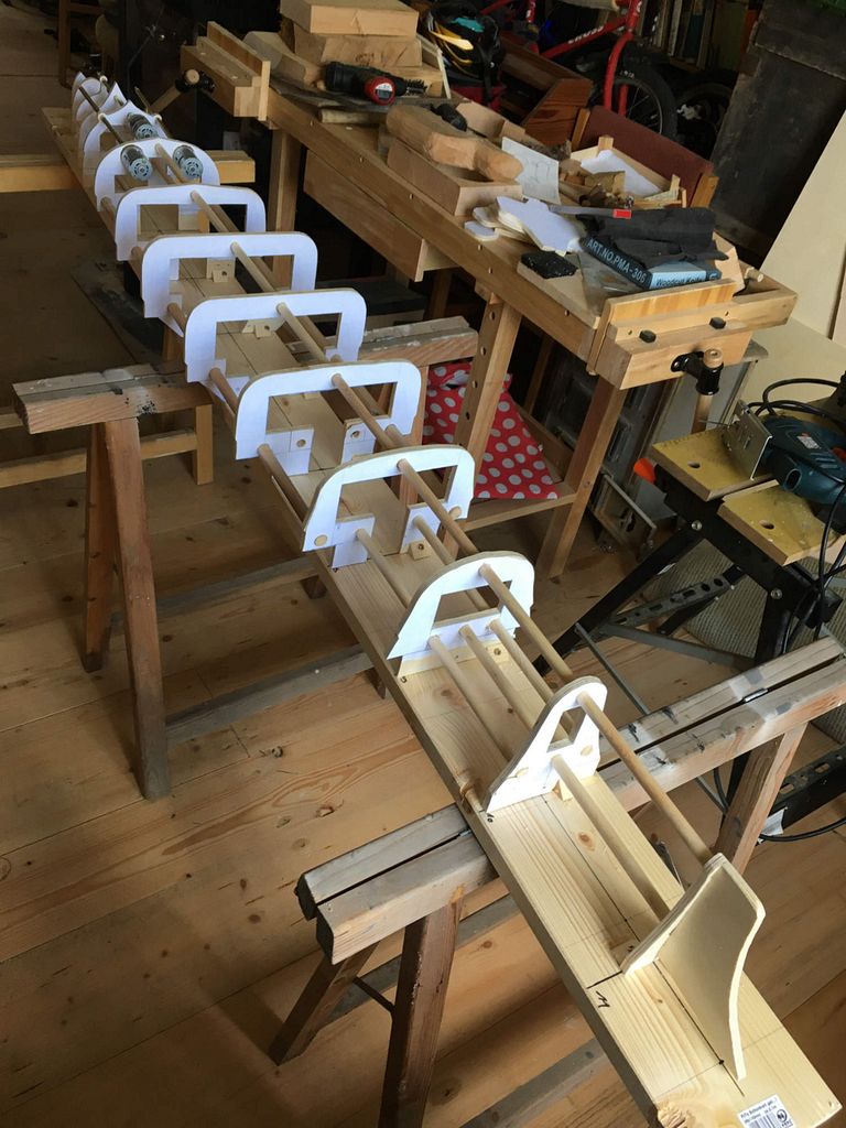

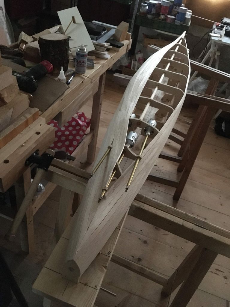

Samotná stavba již probíhá klasicky: překreslit žebra na překližky tl. 8 mm, svrtat otvory pro nosné kulatiny a celou kostru umístit na pracovní desku – v mém případě spíš pracovní fošnu. Následně došlo k umístění hřídelí a motoru. V modelu jsou tři kusy MIG 500 Turbo 12V na hřídelích MP JET s přírubou – dle mého nejjednodušší a nejspolehlivější řešení. Asi nejoblíbenější část stavby následuje– oplaňkování balsou tl. 4 mm, po kterém loď konečně dostane tvar. Posléze nahrubo zatmeleno, obroušeno a přes balzu dvě vrstvy lamina. Pak přichází naopak nejneoblíbenější část – tmelení a broušení.

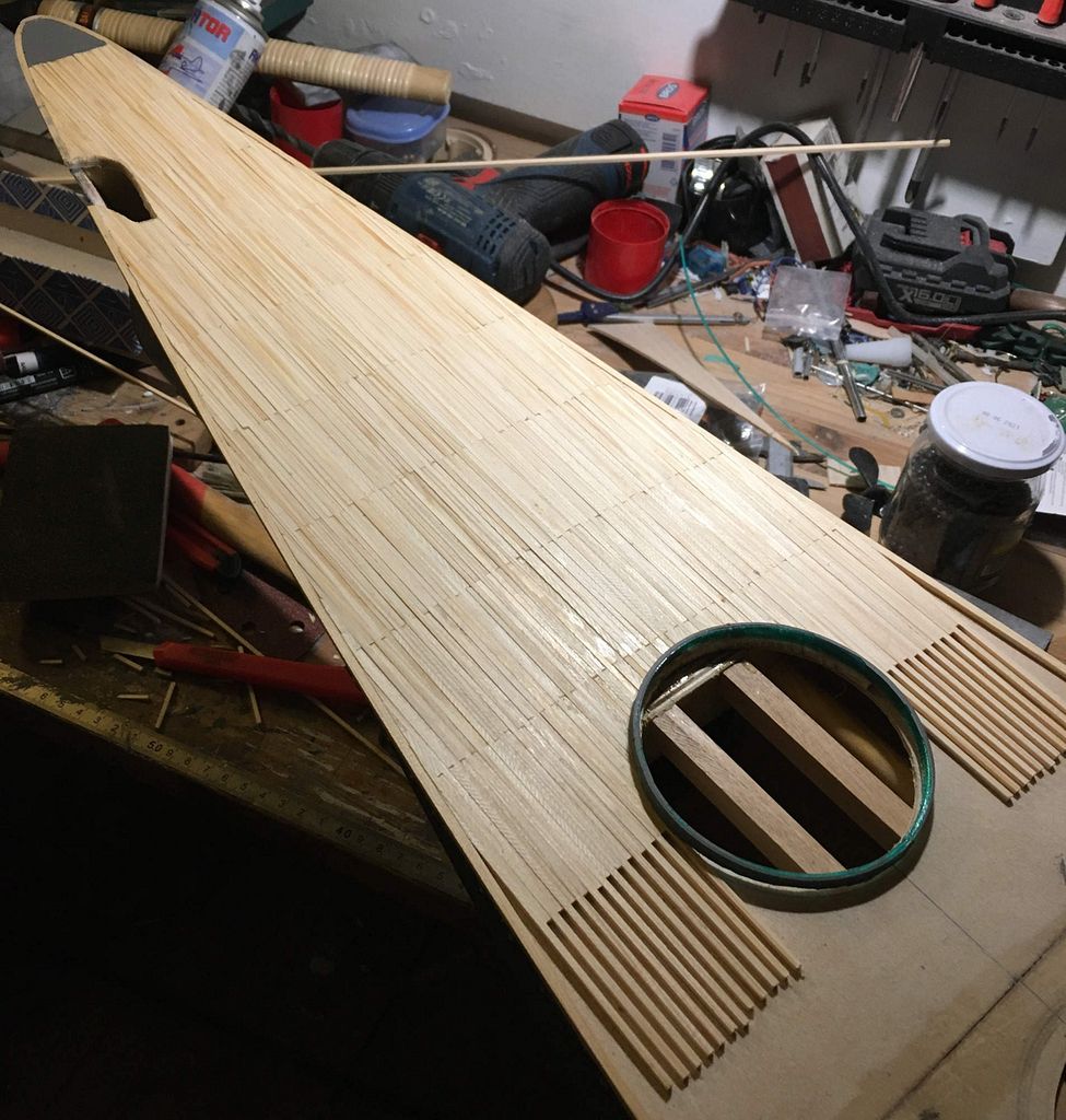

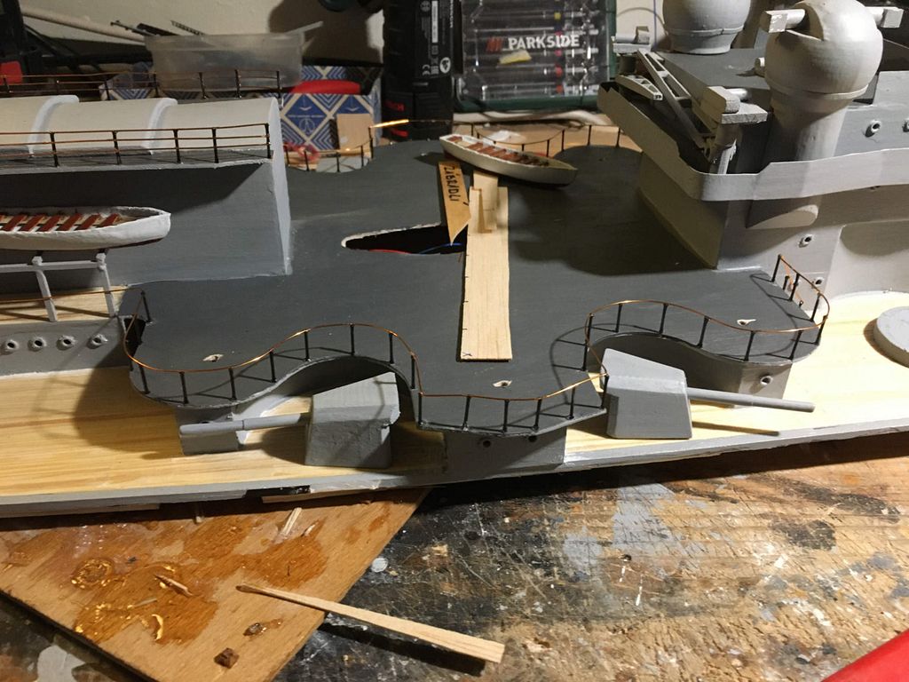

V průběhu řešení všech funkčních prvků na lodi docházelo k postupnému dodělávání paluby, ta je celá seskládána ze smrkových lišt 2x2 mm délky 10 cm, celkem na palubu padlo 140 metrů. Další poměrně dlouhou činností byla výroba zábradlí. Sloupky jsou z uhlíkové kulatiny zavrtané a zalepené do paluby (přeci jen se jedná o nejčastěji ulámaný detail na lodích) a vodorovné žbrdlení bylo proti původnímu plánu (režná nit) uděláno z měděného drátu z důvodu vytvarování oblých částí.

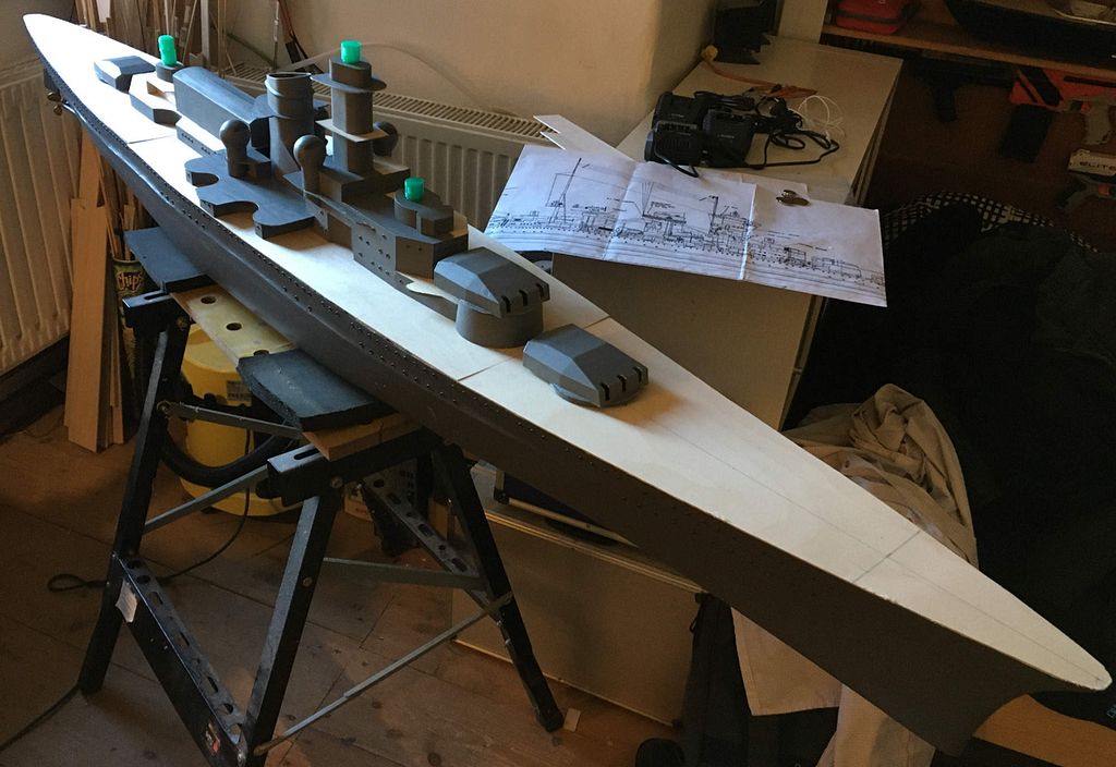

Hlavní část nástaveb je z překližky tl. 1,5 mm, kde bylo zapotřebí komplikovanějších oblých tvarů došlo na 3D tisk (barbety, komín, velitelský můstek).

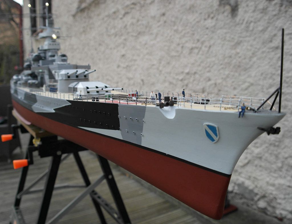

K nátěru používám barvy Balakryl, na detailní doladění barvy od Revellu. Pro oživení modelu je na lodi kromě vlajek také asi 70 figurek – bohužel výrobci na východě považují měřítko TT za 1 : 100 a tak jsou panáčci větší.

Hezké, po delší době se tu zas objevuje model podle mého gusta. Po Mogami další WW2 legenda. A rovněž obdiv k výkonnosti autorových "loděnic". Dvě takové velké lodě v rozmezí pár let je slušný výkon. I když je zřejmé, že se zrovna nejedná o super detailně propracovanou soutěžní maketu, stejně si stavba jistě vyžádala spoustu času. Na detailních záběrech jsou sice znát určitá zjednodušení a nedokonalosti, ale z mého pohledu to vůbec nevadí, sám bych to nesvedl lépe a celkové pojetí modelu se mi (stejně jako v případě Mogami) docela zamlouvá, za mě takový vhodný kompromis. Účelem není model zkoumat pod lupou, ale obdivovat při plavbě a při ní bude jistě na hladině působit dostatečně impozantním dojmem. Rád bych se dozvědel ještě více, než je uvedeno v článku, ale to by bylo na delší debatu. Nejlépe vidět naživo na nějaké akci. Tak doufejme, že se to letos na Lužinách povede.
Klomfar
Dobrý den,
gratuluji k výběru krásné lodi. Je ale škoda těch atypických palubních svastik. Možná že by neškodilo palubu trochu namořit. Ve skutečnosti teak je hodně tmavý. Tohle dost svítí.
Ale dobré. Možná že při chvilkách by šla loď dodělat na maketu.
