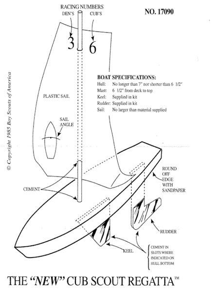

Jak již bylo řečeno, soutěžním nástrojem je model plachetnice, přičemž se obejdete jak bez RC soupravy, tak i bez vanoucího větru. V této soutěžní disciplíně jde totiž o to, jak výkonné máte plíce a jak rychle dokážete foukáním do plachty popostrčit svou plachetnici k cíli. Ale nebojte se, nejde o žádný metrový kolos, nýbrž o malou plachetnici délky 6 a půl až 7 palců (165 až 178 mm) se stěžněm vysokým 165 mm. Pro lepší stabilitu může mít plachetnice kýl a pevné kormidlo pro rovnou jízdu.

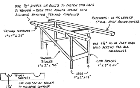

Soutěžní dráha je jednoduchá. Jedná se o okapový žlab o délce 10 stop (305 cm), resp. dva žlaby položené vedle sebe, neboť spolu vždy soupeří dvojice plachetnic. Američtí skauti používají předepsané stavebnice, aby byly podmínky co nejvyrovnanější. Modely se položí na start, zazní startovní výstřel a letité kamarádství jde na chvilku zcela stranou. Rychlejší postupuje do dalšího klání. Vyřazovacím způsobem se počet soutěžících tenčí, až ve finále zvítězí ten nejlepší.
Nároky na pořadatele jsou jasné. Musí zajistit stůl apod. konstrukci, na kterou se položí dva okapové žlaby. Zbývá nalít vodu a vše je připraveno. Ideální kratochvíle do zimních kluboven s krbem za zády. Vedete-li nějaký kroužek, jistě si s přípravou závodiště i soutěžních modelů hravě poradíte a po akci okap zase vrátíte nad vchodové dveře, odkud jste si jej v nestřežené chvíli půjčili.
Pokud podobně jako já potřebujete vymyslet jak závodiště přepravovat v malém autě, dostanete se do slepé uličky, protože musíte vyřešit problém, jak konstrukci rozebrat na metrové díly a zajistit, aby po složení jednotlivých kusů voda nevytékala. Nabízí se použít folii a okap z ekonomických důvodů nahradit něčím levnějším.

Nešly by použít seříznuté odpadní trubky dostatečného průměru? Těsnění už mají a při seříznutí o méně než 50% obvodu by možná i mohlo držet.
Re: koryto
Je to jedna z možných cest.
Rozříznout odpadovou PVC rouru je nejjednodušší a hlavně nejlevnější řešení.
Jen je třeba použít PVC rouru aby šlo zalepit záslepky na konce, gumové těsnění nedrží ani omylem.
Největší problém, je oložení těch žlabů na neviklavé stoly. Pokud se do nich drcne a any se viklají, tak vlna jdoucí žlabem po nárazu na konec spolehlivě vyšplouchne ven. Ono to vůbec není moc záležitost na vnitřní použití a určitě ne do tělocvičen na parkety... na to pozor.
Jinak se dají ty roury v pohodě přepravovat vevnitř běžného auta...
