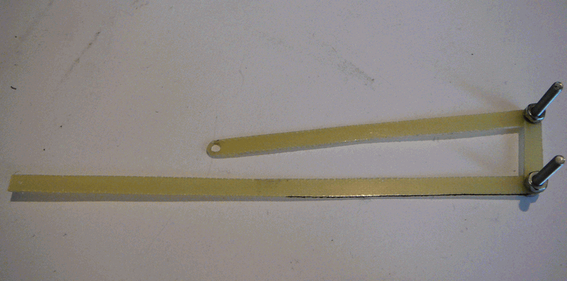

Když jsem byl na soutěži TT v Protivanově, bavil jsem se s Vítkem o tom, jak udělat bort a jeho podpěry. Poradil mi
snadného pomocníka na zjištění úhlu podpěry bortu.

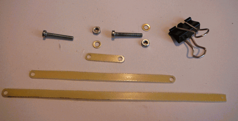

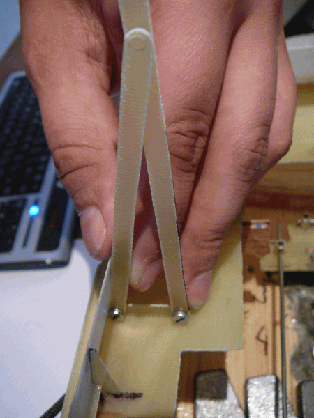

Tato podpěra se skládá ze tří částí. Udělal jsem si je z laminátové desky 1mm, je dostatečně pevná a nedochází k
nežádoucímu ohýbání. Délku jsem zvolil podle velikosti bortů a hlavně aby se s pomůckou dobře pracovalo, spodní část jsem
udělal nejkratší, jednak z důvodu zaoblení paluby, abych co nejvíce eliminoval špatný sklon, tak i z důvodu již nalepených
lišt u otvoru kde je nádstavba, delší by se mi tam nevlezla. Na koncích jsem vyvrtal otvory pro spojení pomocí šroubků a
následně jsem je zakulatil.

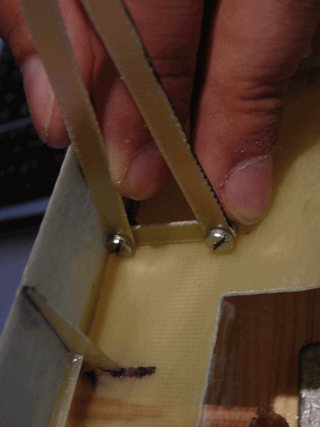

Tyto tři díly jsem spojil pomocí dvou šroubů, dva konce jsem nechal nesešroubované, abych mohl měnit úhel. Nenašel jsem žádné
kratší šroubky, ale na účelnosti to nevadilo.

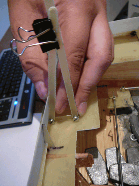

Měření úhlu spočívalo v pouhém přiložení a přesnému opsání paluby a bortu, následně jsem zafixoval dva pohyblivé konce
svorkou, proti možnosti změny úhlu.

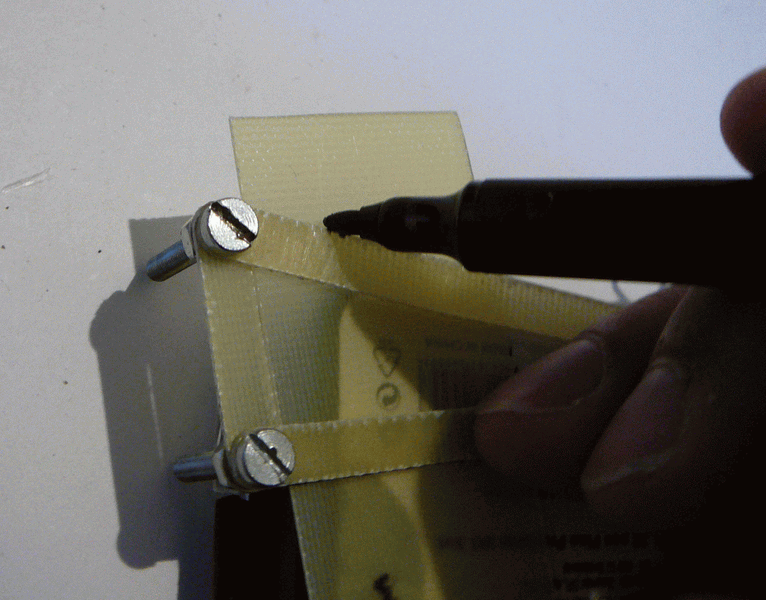

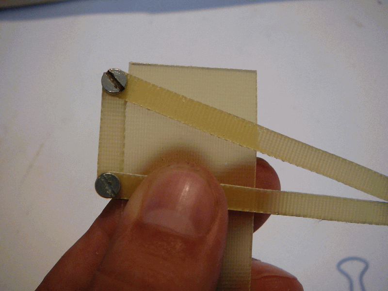

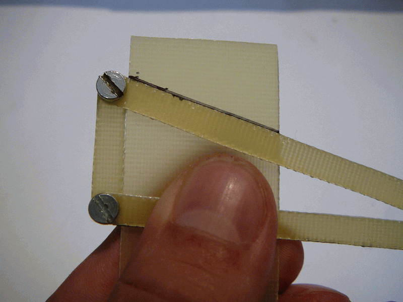

Po změření úhlu jsem přiložil pomůcku k materiálu, který byl určený na podpěry a obkreslil úhel. Pak jsem pouze dokreslil
ostatní rozměry a podpěru vyřezal.

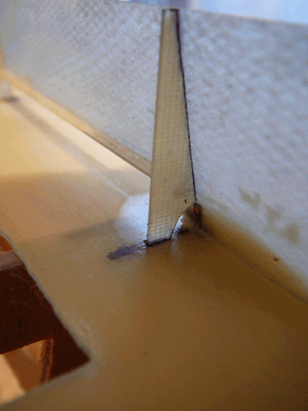

Z naměřeného úhlu jsem udělal vždy dvě podpěry, které jsem použil na obou stranách bortů, aby se mi oblouk a úhel bortů
shodoval.
Výsledná podpěra již přilepená k bortu a palubě.
