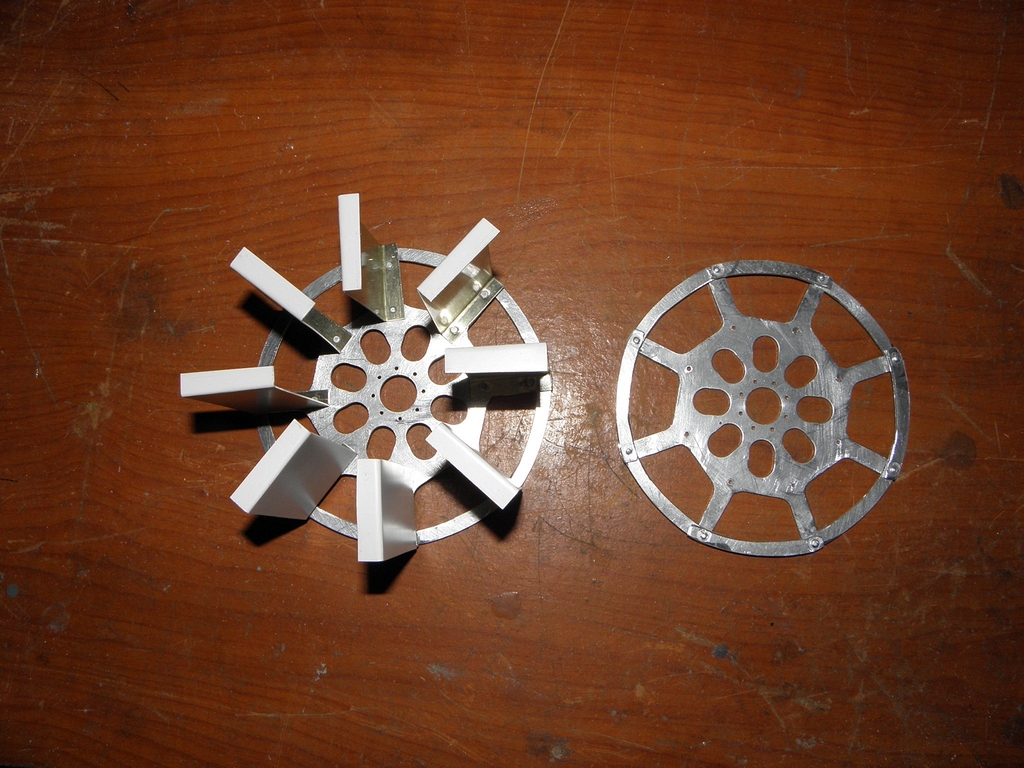

Kolesa byly skoro do poloviny potopené a to není nic moc. Slabý strojek nedokázal točit kolesy tak, aby to bylo zajímavě rychlé a tak jsem pro strojovnu nakonec vyrobil něco lepšího.

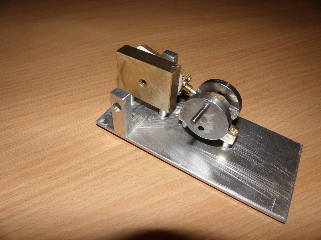

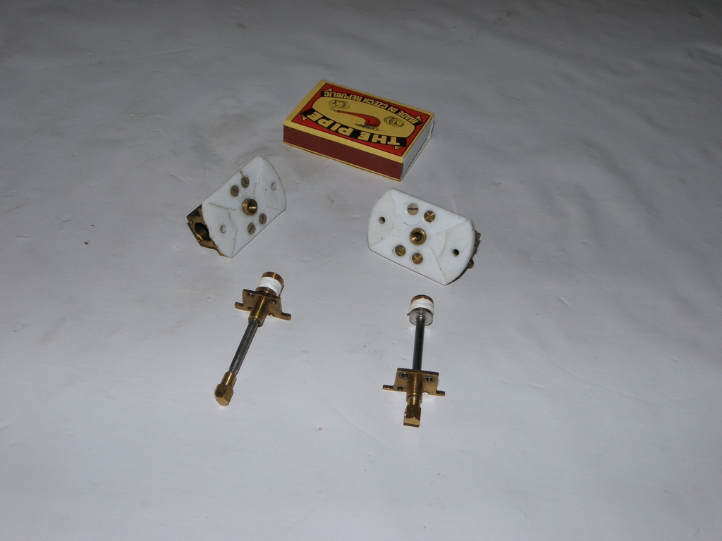

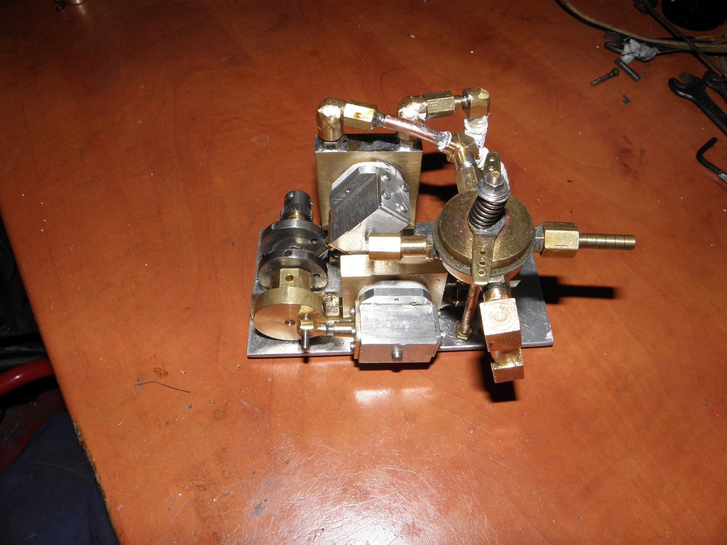

Našel jsem dva malé oscilační válce s 8mm písty a s třecí ploškou z teflonu, nepříliš těsné. Válce jsem otevřel, vytočil širší a hlubší drážku na písty, namotal teflonovou instalatérskou pásku stočenou do tenkého provázku, a ejhle, trochu se to zlepšilo.
Malý kousek mosazi na tělo strojku, kliku jsem „ošulil“ udělátorem z kotoučků, co mi zbyly z nějaké předchozí akce, ale dal jsem čípky ne z 2mm drátu od kola, ale jehličky 3x15 mm z nějakých ložisek.
Už míň vidím a větší měřítko je řešení.
Vývod točivé síly je unašečem s drážkou, ložisko je trochu bokem, ale jinak to nešlo, velké ozubené kolo s asi 190 zuby na malé s 25 je převod do pomala, ložiska jsem měl z nějaké předchozí akce, a tak jsem podložkami vypodkládal sloupky, až se kola dostaly do vhodné pozice a ozuby do sebe zapadly.
Kotlík je z kousku vlnovce, kdysi byl jako ukázka možnosti pohonu malého zadokolesáku (to už je také historie) a je v něm asi 180 cm3 vody. Mělo by to stačit na 10 minut plavby.
Není to samozřejmě na závody, jen pro radost, ale to je i Vltava. S takovou lodí se už těžko strefím do "dvanáctky“, když je uprostřed nástavba s kolesnicemi 38 cm místo 17 cm samotného trupu.
Obrázky jsou snad názorné, plánek žádný na to nebyl potřeba. Jen jsem vypodkládal, spojoval, izoloval... Muselo se to samozřejmě točit, ale to snad každý dokáže.
Malý strojek se při rozjezdu díky odporu vody určitě bude točit pomalu, ale na vodě, až lodička získá rychlost, kolesa se mohou točit rychleji a to bude nádhera.

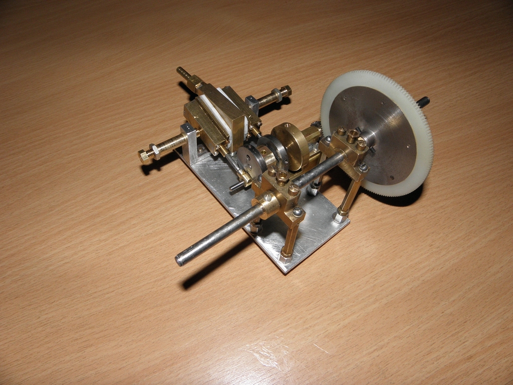

Jen bych rád upozornil na blok strojku, ložisek, mazničky, přepínače páry a přívodů pro strojek - už je to docela pohromadě a vzhledné. Moc se mi to líbí.
Ještě to tedy musím spojit s kotlíkem, dát hořáček a plynovou bombičku. Snad se to do lodičky vejde bez problémů, prostě uvidím, jak si s tím poradím.
Zhruba v těchto místech článek končil, jenže o pár dnů později dorazilo do redakce pokračování... |
Ještě, nakonec jsem to nevydržel a zkusil na stole v ideálních podmínkách. Podívejte se: Zatím to není zaběhlé a seřízené, páří to jako mrcha, rozbíhá se to dobře dozadu a dopředu tomu musím pomáhat, ale snad to časem ovládnu.

Bylo jasné, že nový strojek nesmí být o moc větší, protože kotlík se strojkem 2x8 mm jakž takž pracoval, takže jsem vymyslel pístečky 9 mm, ale menší krok 2x7 mm.

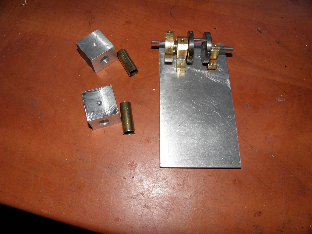

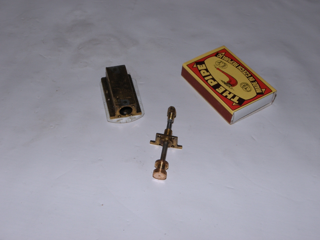

Obvyklou mojí metodou jsem vyrobil duralové hranolky, vyvrtal do nich díry, do nich zasunul a zalepil Ms hlazenou trubičku 10/9 mm délky 27 mm - obsah tohohle válce by měl být úměrný původním 8mm na 20mm a navíc jsem vyrobil malou klikovou hřídelku 4 mm se dvěma ložisky. Původní „klika“ byla jen náhražka 13 mm široká s excentry na obou koncích - to bylo špatné.

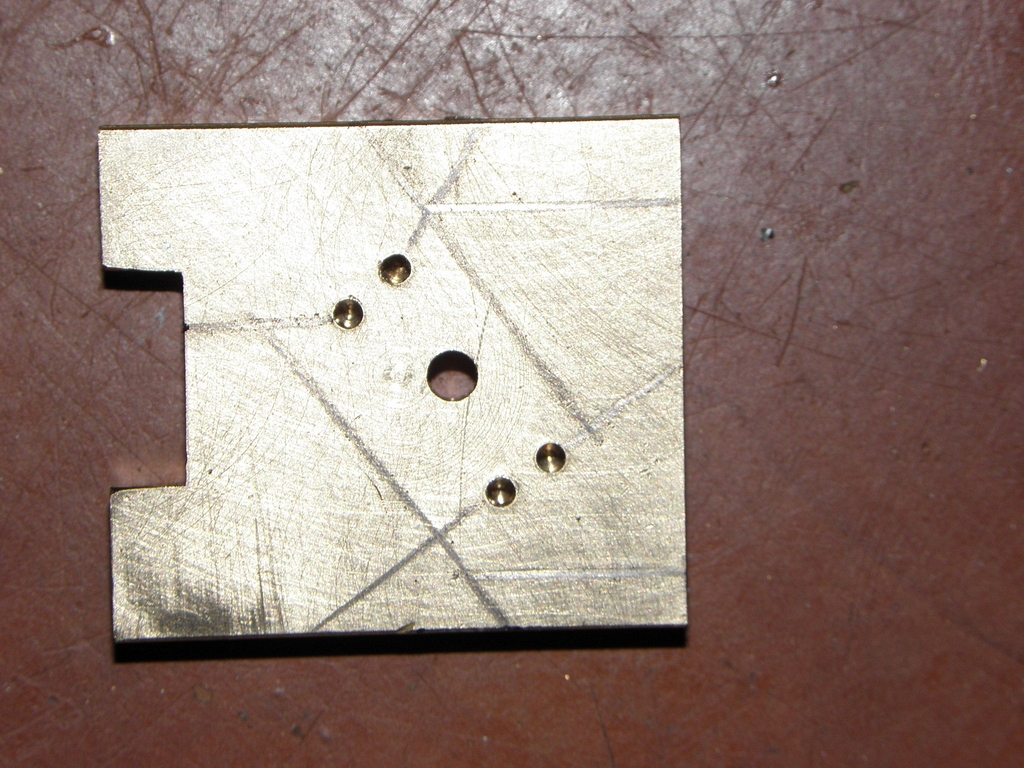

Bohužel díky malému rozkročení nové kliky se přepouštěcí otvůrky 2 mm (poměrně velké - kolegové by asi dali max. tak 1,5 mm) dostaly příliš blízko k sobě a pára by vnikla do válce, ale hned by vyfukovala ven, což je špatné.
Měl jsem dvě tělíčka s už vyvrtanými technologickými otvory. Chtěl jsem zbytečné zaslepit a udělat nové na menší rozkročení. Naštěstí, nebo naneštěstí, jsem při vrtání jednoho ze dvou tělíček z tvrdé mosazi zlomil vrtáček a bylo to - škoda práce, chtěl jsem využít to, co mi zbylo z předchozí práce na strojku do lodi Léchalas. Ale osud tomu nechtěl.
Neumím vyndat zalomený vrtáček z tvrdé mosazi a tak jsem vzal nový kousek měkké mosazi, označil si přepouštěcí otvůrky a vyvrtal je každý o chlup dále od osy než by měl být, takže celkem o asi 1 mm, což pomohlo. Mezi otvůrky je už ploška dlouhá skoro jako otvůrek, což znamená, že strojek může vykonat alespoň nějakou dráhu pod tlakem a tím tedy i práci... Uff.
Bohužel, díky mému konstruování jsem nemohl dát válce vedle sebe. Udělal jsem je docela vysoké, aby se vodící otočný čep mohl do čeho zavrtat, navíc to nabylo o 4 mm silnou destičku z bílého teflonu na snížení tření a rázem tu byl problém - málo místa. Takže mi nezbylo nic jiného, než druhý válec dát na výšku, čili trochu jako strojek do V s tím rozdílem, že moje V není 90° ale jen asi 45°, což funkci nevadí - klika je samozřejmě těch 90°.
Neumím si to předem nakreslit, neboť mně to zatraceně nebaví, takže to dopadlo takhle.
No, bylo s tím hromada práce a úprav - všechno původní (nové) zase předělat a pasovat to do omezeného prostoru. Opravdu žádná sláva.
Každé tělíčko má dva přívody, takže použít další šroubení, propojení, celé se to do malé lodičky pasovalo zatraceně mizerně, ale když jsem se do toho zakousnul, nechtěl jsem přestat.
Samozřejmě jsem musel nové a upravené úchyty v lodi na šasi strojku urazit, odbrousit epoxidové ulepence a vše znovu, navíc bylo nutné posunout zadek nástavby, protože se strojovnička natáhla o 4 cm a do malého otvoru se nechtěla vejít, musel jsem posunout servo na strojek dozadu a zdvihnout ho, ale to jsou běžné potíže...
Strojek má kupodivu velké otáčky. Malé rozkročení kliky tohle umožňuje, což není na závadu. Předtím jsem totiž dal další převod do pomala, aby se strojek točil dozadu jako dopředu díky vloženému ozubenému kolečku, takže výsledek je docela dobrý. Lopatky buší do vody docela vekou silou a lodička by měla být rychlá.
Udělal jsem na velkém ozubeném kole čárku a odhadoval jsem, kolikrát se za vteřinu otočí. Vyšlo mi asi 2x za sekundu, což je 120 otáček za minutu, což odpovídá realitě, no a při převodu celkem 1:10 má tedy strojek asi 1200 otáček. To je na moje pomaluběžné strojky z minula docela výkon.
