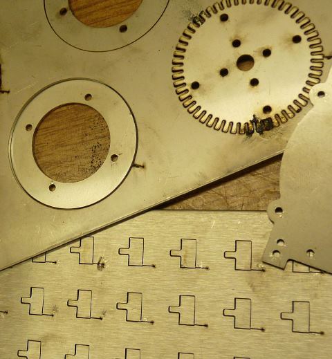

Nejjednodušší způsob je turbínový disk vyrobit z plechu – odvrtáním otvorů po obvodě a následným nastřiháním lopatek – s tím má zkušenost Jirka Voráček a podrobně to popsal v časopise RC revue 1 a 2/2011. Druhý způsob, který jsem si zase vyzkoušel já, je vyrobit potřebný počet lopatek z plechu (obr. 1), nabrousit náběhy a naohýbat. Takto připravené lopatky pak zapájet do připraveného disku (obr. 2). Článek o tom také najdete v časopise RC revue 12/2002 až 4/2003. Nejlepší je obrobit celé turbínové kolo z jednoho kusu materiálu na CNC stroji, ale kdo má k tomu přístup za rozumný peníz.

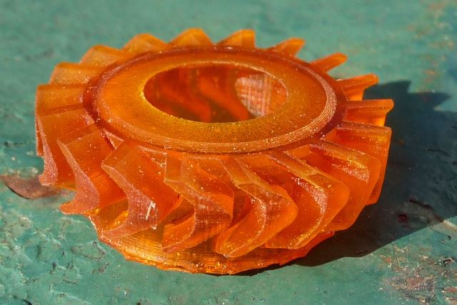

Poslední turbínová kola jsem vyráběl odléváním z kovu metodou ztraceného vosku. Byla to kolektivní práce, první krok udělal kamarád, se kterým jsme vytvořili 3D tiskárnu pro zlatnické účely. V počítači vytvořil model turbíny, ten se speciálním programem „rozřezal“ na plátky tlusté půl desetiny milimetru. Tyto řezy se pak v oné tiskárně promítají obyčejným dataprojektorem do kapaliny, která po osvícení modrým světlem tuhne. Po každém osvitu tiskárna posune vznikající výrobek právě o půl desetiny mm.

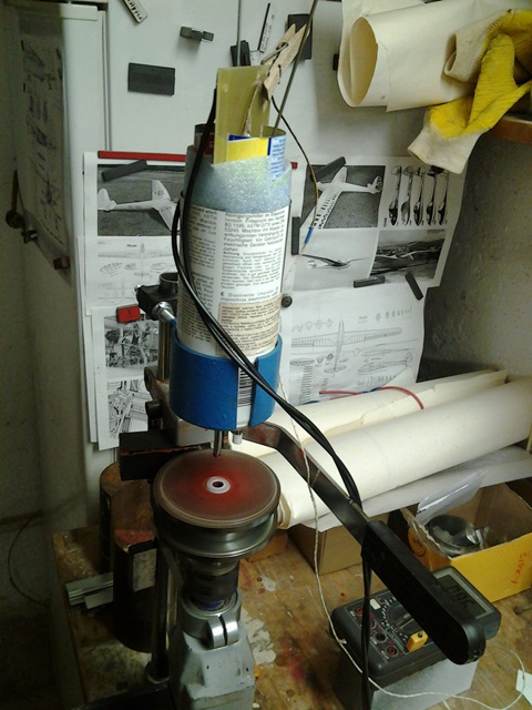

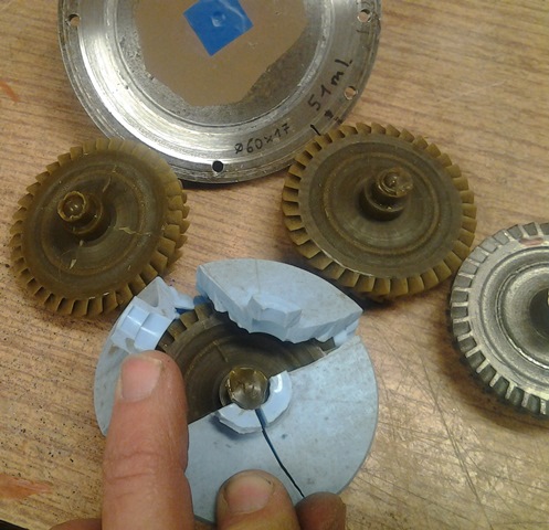

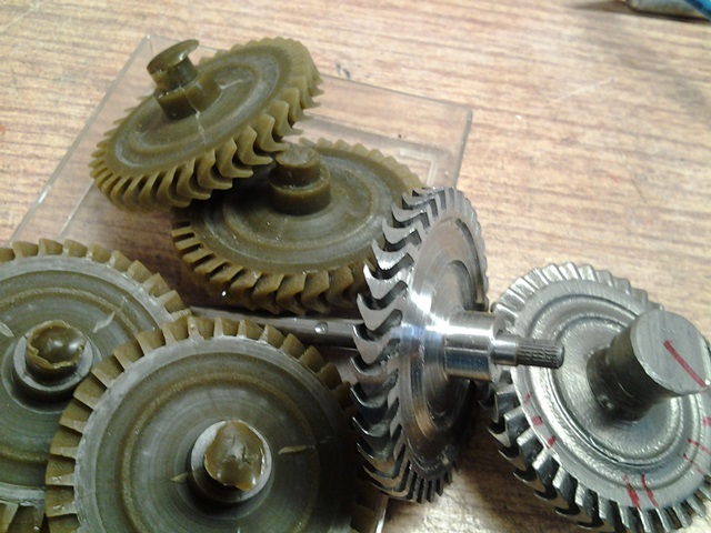

Vzniklý model (obr. 3) se zaformuje do lukoprenu, a máme formu pro lití voskových modelů. Forma se vloží do ocelového pouzdra, upnutého do stojanové vrtačky otočené sklíčidlem nahoru, po roztočení na 2 000 otáček za minutu se do středového otvoru leje speciální vosk o teplotě 95 °C (obr. 4). Po patnácti minutách chladnutí se vyloupne krásný model (obr. 5). Poté nastoupil známý parníkář Tomáš Kočí a modely dovezl do slévárny, kde voskové modely obalí keramickou hmotou, vosk teplem vytaví, zbylá keramická skořepina se v peci vypálí a dovnitř se naleje tekutý kov. Jak to probíhá, můžete vidět zde:
http://www.kdynium.cz/cesky.asp?pid=p2

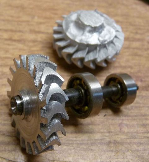

Keramika se odstraní a máme hotový odlitek, velmi podobný původnímu modelu jen o něco menší (o tepelné smrštění chladnoucího vosku a tekutého kovu). Po osoustružení vnějších ploch, vyvrtání středového otvoru a doleštění mezilopatkových kanálů je turbínka připravena na vyvážení. Naše kolečka mají průměr 52 mm, šířku lopatek 6 mm a jsou odlita z nerezové oceli 1.43081.4308 (obr. 6 - vlevo). V plánu máme zkusit dvoustupňovou Lavalovu turbínu,která by měla mít vyšší účinnost a nižší otáčky než ta běžně používaná jednostupňová. Pokud by někdo měl zájem začít s turbínami, tak za cenu nákladů ve slévárně můžeme nějaké kolečko odprodat.

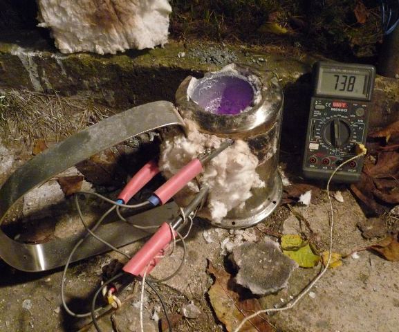

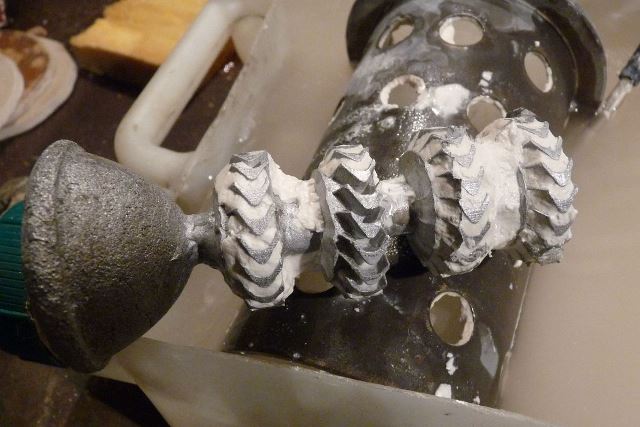

Také jsem si doma zkoušel odlít kolečka o průměru 30 mm z hliníku. Voskové modely jsem zaformoval do speciální zlatnické sádry, která snese vypálení při 700 °C, vosk při tom shoří a do vzniklé dutiny se naleje hliník tavený v improvizované pícce (obr. 7). Na obrázku 8 jsou vidět čerstvě odlité turbínky a pod nimi ocelová kyveta, ve které byla sádrová forma. Kolečko po opracování připravené ke zkoušce (obr. 9).

Ahoj, taveni hliníku mne zajímá, ta pícka je indukční?
tavení hliníku
PetrS
Al jsem tavil v odporové peci: grafitový kelímek posazený do spirály stočené ze dvou topných infra tyčí a to celé je izolováno sibralem. Pro tavení používám spec čistící a krycí sůl, kterou mi dali kdysi ve slévárně, jinak je kvalita odlitku špatná.
Indukční pec jsem také zkoušel ( vlastní konstrukce, zatím slabý výkon) ale není to jednoduché a pro pár kousků se to nevyplatí vymýšlet.
