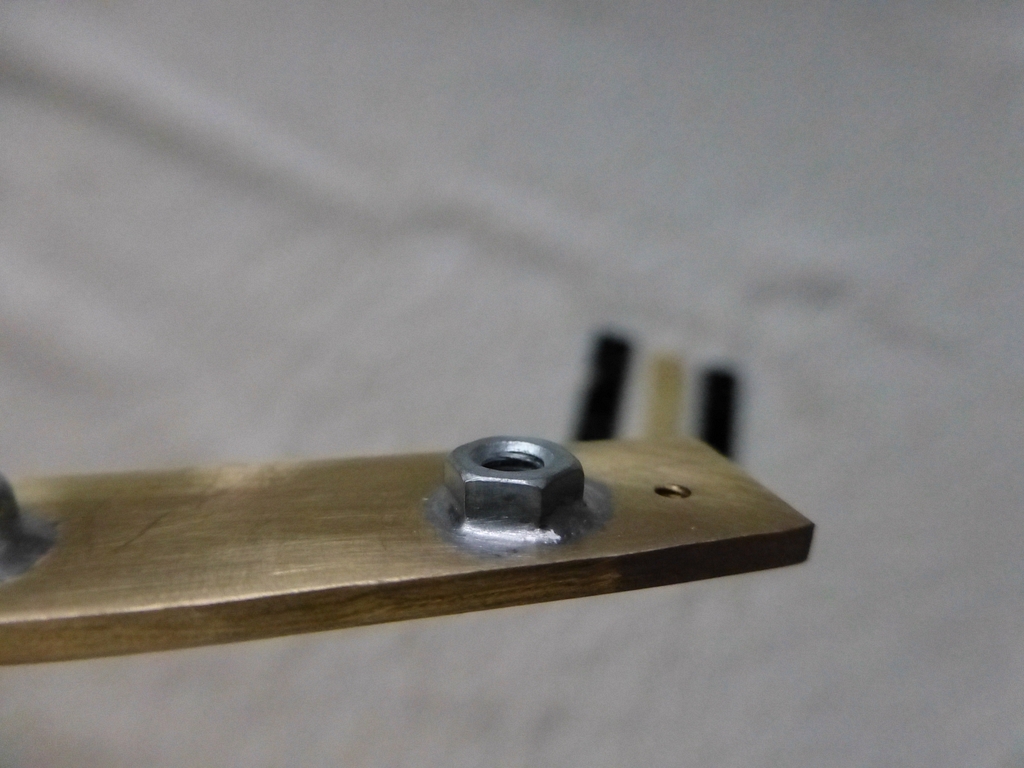

Jistě to znáte. Občas potřebujete připájet matičky na kus mosazného pásku a ne a ne jej málo výkonnou trafo páječkou rozehřát. Jistě by to šlo plamenem, ale pokud ani ten nemáte, nezbude než počkat, až manželka nebude doma a na chvíli si stoupnout ke sporáku. Plynovému. Jistě již tušíte, k jakému účelu jej použijeme.

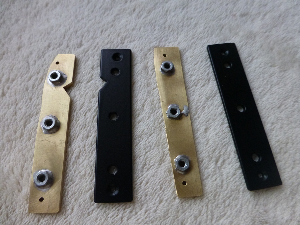

Takový plynový sporák, to je pro nás zdroj plamene, který se dá naleznout téměř v každé domácnosti. I vzal jsem 2mm mosazný pásek, vyvrtal do něj potřebné otvory a k nim přiložil matky. Ty je potřeba po dobu pájení nějak zafixovat na svém místě a zajistit, aby cín nevzlínal do závitu. Lze použít černěné šrouby (ty jsou napuštěny nějakým olejem, kterého se cín nechytá), anebo bambusové špejle, do kterých snadno matkou vyřízneme závit a vycentrujeme je nad otvory. Pak již stačí zapnout sporák a pomocí kleští jednou rukou celek držet nad plamenem a druhou přidávat cín.
Za pár minut je hotovo a výsledek nevypadá nijak zle, pokud jsme použili pájecí kapalinu.

Malá chybička se vloudila. Nejedná se o úpravu plachetnice Dragon Force RG65, ale o úpravu uchycení bočních stěhů na plachetnici Phantom.
