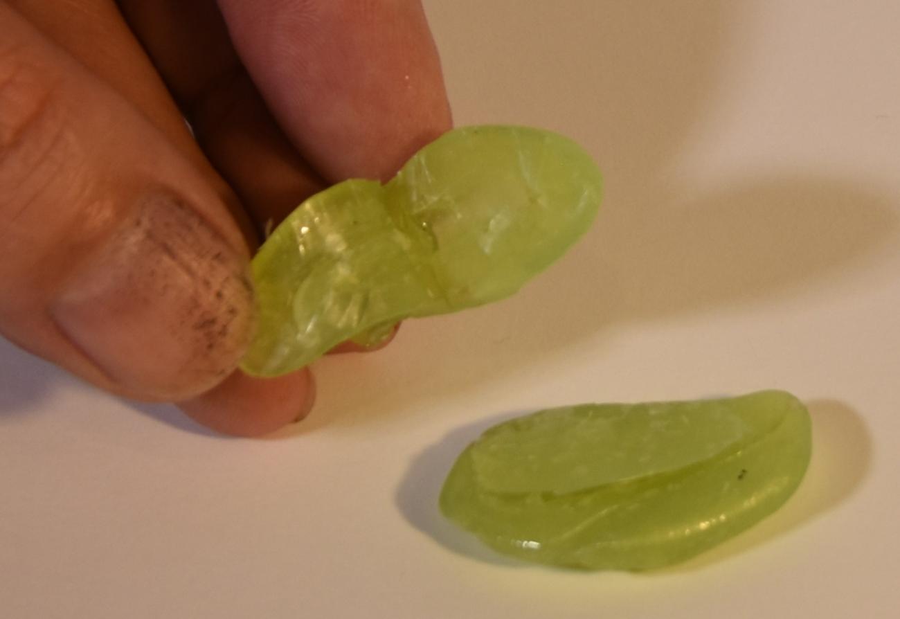

Při výrobě formy hmotu dám do vařící vody, počkám, až se hmota prohřeje a změkne. Vytáhnu ji pinzetou a jako běžnou plastelínou pomocí prstů oplácám model. Z tohoto kroku jsem měl obavy - jak to udělat a nepopálit se -, ale i v tomto ohledu je hmota úžasná. Hned po vytažení z vody ji můžete vzít do prstů, aniž byste se spálili. Pocitově máte v ruce teplou plastelínu, která vůbec nepálí.
Po vychladnutí a ztuhnutí je třeba formu naříznout dělícími rovinami, aby šel model a pak i odlitek vyjmout. Nejlépe se to dělá lámacím nožem nebo skalpelem. Hmota je mírně průsvitná, takže model v ní je vidět, i když to není žádná sláva. Ale jde to. Dělící rovinu neřežu přes celou formu ale jen z jedné strany přes model ale nedořežu ji až do konce. To proto aby odřezávané části spolu ještě držely a části formy byly vůči sobě ve správné poloze. To je nutné, protože není možnost použít středící kolíky. Části formy lze díky pružnosti hmoty snadno od sebe odehnout a model vytáhnout, a tím, že drží spolu, je zajištěna jejich vzájemná poloha. U složitějších modelů se rozřezávání asi nepovede na první pokus, ale to nevadí. Model vyprostím, hmotu hodím zpět do vroucí vody a za 5 minut mohu řezat znovu a lépe. Nebojte se odřezků. Ve vroucí vodě se po dotyku samy spojí, jak by se spojovaly rtuťové kapky. Řekněte, která hmota vám toto umožní?
Když jsem s formou spokojen, rozevřu ji, dovnitř vliji pryskyřici, části formy stisknu přiměřeně v prstech, abych vytlačil přebytek pryskyřice, a stisknutí pojistím kolíčkem na prádlo nebo pružinovou svorkou. Toto je třeba ale dělat s citem, aby se nevytlačilo pryskyřice moc a ta pak ve formě nechyběla. Svorku dávám mimo odlitek tam, kde je forma rozřezaná a není dutina po modelu. To aby nedošlo k deformaci formy. Pokud se odlévá plochý model s jednou stranou rovnou, tyto komplikace s řezáním samozřejmě odpadají.
Po odlití potřebného počtu odlitků je možno formu hodit do vroucí vody a zaformovat něco jiného.
