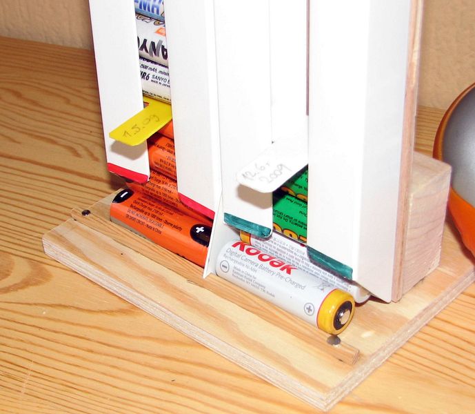

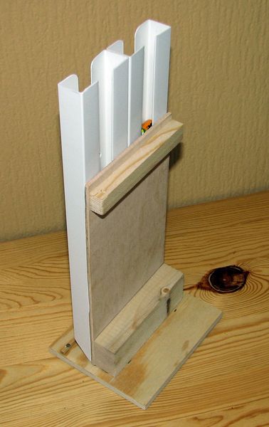

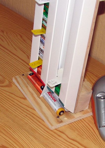

Základ tvoří plastové „U“ profily do které jsou cca o 2mm širší než je průměr akumulátor. Dva profily proti sobě vytváří „zásobník“ do kterých jsou akumulátory naležato uloženy.
Dolní konce profilů jsou seříznuty zhruba pod úhlem 45°, aby bylo možné akumulátor ze zásobníku snadno vyjmout.
Profily jsou přišroubovány krátkými samořeznými vruty k desce z překližky. Menší deska tvoří podstavec. K sobě jsou spojeny v pravém úhlu pomocí dřevěného hranolku.
Aby akumulátory ze zásobníku samy nevypadávaly, je k podstavci přilepena smrková lišta 5x5mm, která vytváří zarážku.

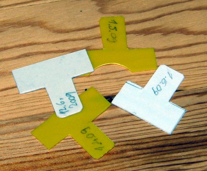

Z kousku plastových destiček jsou vytřiženy štítky ve tvaru „T“, které jdou zasunout do profilů. Na vyčnívající část lze měkkou tužkou napsat datum, kdy byla sada do zásobníku vložena. Nejdříve se vloží akumulátory a na poslední štítek s datem. Tužku jde snadno setřít a štítek opakovaně použít.
Dřevěné části hotového organizéru nakonec nalakujeme bezbarvým lakem a je hotovo.

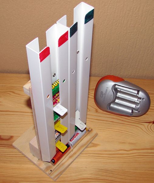

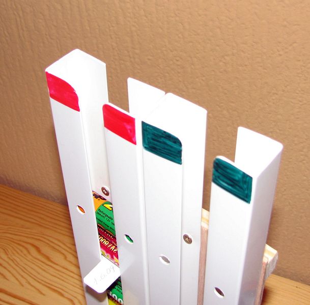

Vybité akumulátory vkládám do zásobníku, který je označený červenou barvou, nabité potom do zeleného. Díky tomu mám teď dokonalý přehled kolik jich mám připraveno k použití a jak dlouho už v zásobníku akumulátory leží. Drobnou nevýhodou tohoto organizéru je, že nemůžu vzít libovolnou sadu akumulátorů, vždy jen tu spodní popřípadě horní), ale zatím jsem to nepotřeboval.
Samozřejmě je možné si udělat organizér oboustranný a nebo závěsný, nebo s více zásobníky a akumulátory ještě třídit podle typu (NiMH / NiCD) a nebo při koupi vhodného profilu mít z jedné strany organizér na akumulátory velikosti AA a z druhé strany velikosti AAA. To záleží na konkrétních potřebách a kreativitě.
