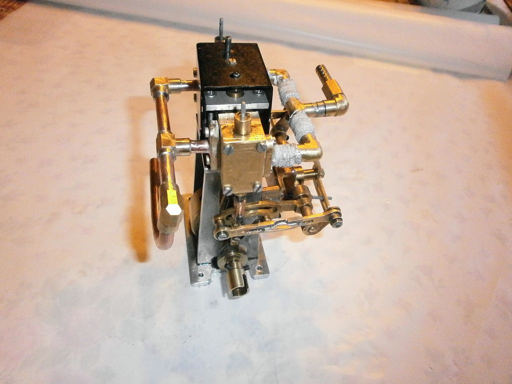

Vzal jsem tedy strojek, vzchopil se a rozebral, co se dalo, a vyrazil zarezlé válečky šoupátek.
Pochopitelně jsem zkusil vyrobit nová válcová šoupátka z bronzu, ale moc mi to nejde. Musel bych si vyrobit nějaké „udělátory”, ale nejsa strojař mám s tím problémy. Takže jsem po týdnu práce nejprve zjistil, že v mých výrobcích navzdory mé snaze jsou sakramentské vůle a s nimi to sice běží, ale nic moc a spotřeba páry přesahuje možnosti mých kotlů, takže jsem nakonec vše udělal podle svého. Stydím se, ale mně to takhle stačí. Uříznul jsem tenké krčky šoupátek a napájel tam stříbrem mohutnější kousek mosazi.
Tímto aktem se ale věc zatraceně zkomplikovala. Původní excentry měl pan Jiroušek ploché a navíc přitažené tenkými matičkami asi M5 těsně ke klice, protože šoupátkové komory nad excentry byly u těla strojku a moje provedení s excentry s vlastním červíkem k snadnému nastavení toto neumožňovalo, takže jsem pracně vyrobil malé excentry s tloušťkou 2,5 mm a ty jsem musel posunout o 7 mm ven z kliky. Bylo to opravdu „knop”, ale podařilo se - na obrázcích je vidět, že to s konstruováním nemám snadné.
Nastavení plochých šoupátek v komoře je při mojí konstrukci podstatně jednodušší - prostě na to vidím, ale s válcovým šoupátkem jsou jen potíže. Navíc, logika válcových a plochých šoupátek je trochu jiná...
Celé to zabralo asi měsíc práce, nejsem už tak výkonný a běžné věci mi už trvají déle, ale snad se nakonec věc podařila.
Třecí ploška pod šoupátka je z bronzu - odříznout z bronzové kulatiny dva kotoučky, stočit je na 2mm tloušťku a zafrézovat asi byla nejtěžší část práce. Komůrky na šoupátka jsou z nějakých Ms obdélníkových podložek do vlnovodů „Made in Tesla” (čili co dům dal). Pak už jen zbývalo opatrně do bronzových destiček tenkou frézkou „pidlit” dírky… Je to náročné na trpělivost.
Excentry jsou tedy o těch asi 7 mm odsazeny od kliky vně, aby byly zhruba pod šoupátkovou komorou, trochu práce bylo s nastavením. Převod na přesun šoupátek podél jsem odkoukal od strojků Saito, kapota na válce, izolace trubiček na přívodní páru, ochlazovač a lapač kondenzátu a kotlík a je to… Není o čem prakticky psát, že?
Naštěstí věc hned napoprvé běžela, takže spustit kompresorek a s olejem zabíhat, až se strojek naučil běžet na obě strany. Sice na druhou stranu běží hůře, ale to bude pro couvání, kterého je při závodech Naviga málo a na našich pretěkách si na couvání prakticky vůbec nehrajeme, protože to každý „hrne” vpřed, co to dá… Takže se budu těšit, až na strojovničku seženu nějaký trup a zkusím s tím bojovat proti plavidlům konkurence, která je podstatně zkušenější a šikovnější. Už se těším.
