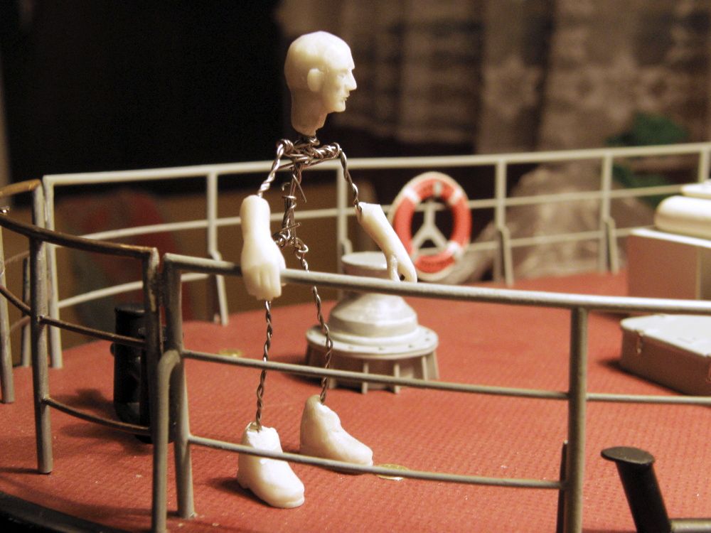

Po mnoha různých zkouškách a pokusech používám při výrobě figurek postup, který by mohl zajímat i ostatní. Figurky dělám z moduritu s drátěnou kostrou. Zkroutíme kousky měkkého drátu - délka asi 10 cm. Podle měřítka zmenšení modelujeme na konci drátků boty - uděláme jich víc do zásoby. Zrovna tak děláme ruce (levé a pravé, ale dají víc práce). Když jich modelujeme víc, tak se začnou dařit.
Stejně hlavy. Tyto polotovary uvařím a mohu je opracovat načisto. Já používám malý skalpel a různá brousítka a škrabátka. Pak si vyberu vhodnou hlavu, ruce a nohy a přímo na obrázku postavy je sestavím.

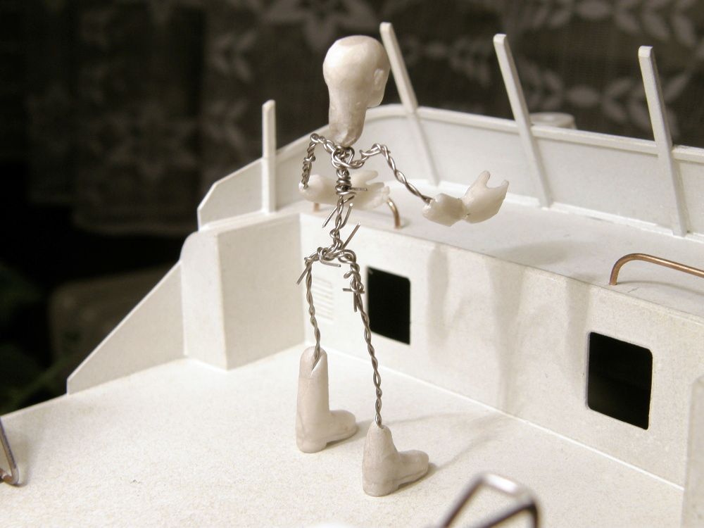

Dráty smotám a ohnu ruce a nohy do požadované pozice. Takto vzniklou kostru již můžeme zkusit postavit (posadit) na předem naplánované místo na lodi.
Podle potřeby nohy a ruce přihneme. Teprve když má figurka- kostra správný postoj domodelujeme z moduritu oblečení (čepici, doplňky). Po uvaření opracujeme načisto.
Nakonec nabarvíme barvami na plastikové modely (matnými). Figurky modelujeme zásadně v klidných pozicích, žádné dramatické postoje! Vypadá trapně, když námořník leze po žebříku a stojí pořád na stejném místě. Nebo s rozmachem hází lano a ani se nehne. Takže kormidelník se drží kormidelního kola a kouká před sebe, ostatní pokud možno nedělají nic.
