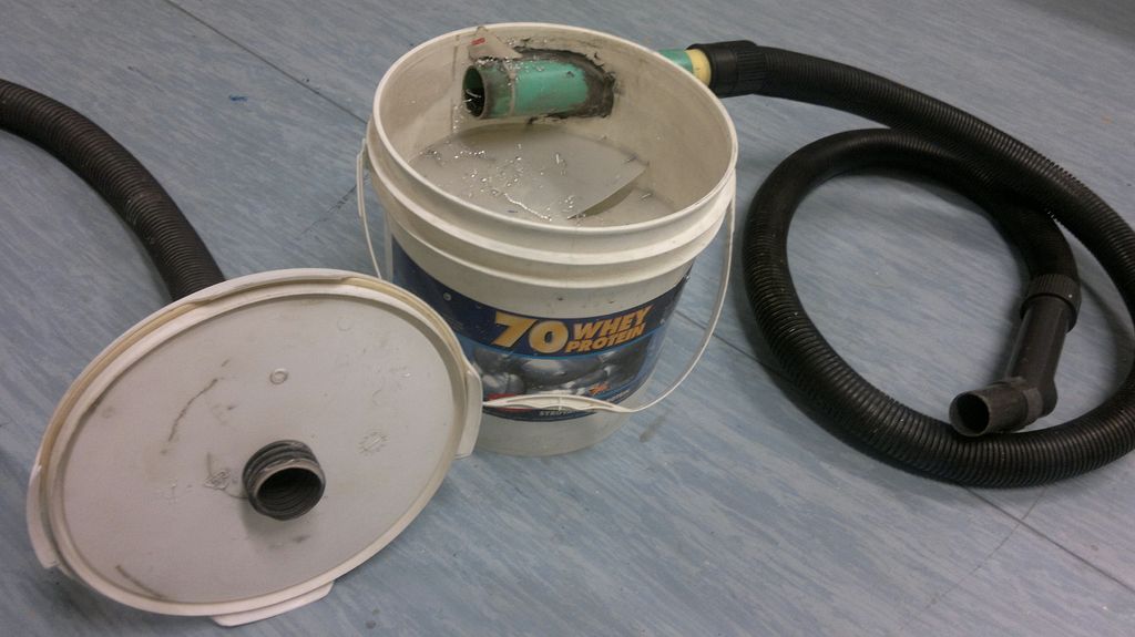

Pro výrobu potřebujeme nádobu s těsným víkem. V mém případě je to kýbl od vitaminových doplňků pro kulturisty
. Zrovna tak ale půjde použít kýbl na malířské barvy, na saláty a majonézy v jídelnách a podobně. Z principu sice víko nemusí držet velkou silou, podtlak v nádobě si ho udrží během práce bez problémů, ale je lepší, když drží dobře kvůli manipulaci s nádobou, když nevysáváme, aby hadice svou vahou víko neshazovala a nevysypával se prach.

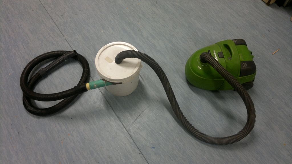

Jako vstup do cyklónu v horní části nádoby skrz stěnu tečně vstupuje novodurová trubka. Řada normalizovaných rozměrů vysavačových hadic a odpadních novodurových trubek se sice mírně liší, ale není to o moc, a několik závitů papírové lakýrnické pásky problém vyřešilo. Větším problémem je ale uchycení trubky k nádobě. Ty jsou obvykle z PE (polyetylén) nebo PP (polypropylén) a tyto plasty se v podstatě nedají lepit. Vyřešil jsem to uchycením dvěma stahovacími pásky přes dírky v nádobě a zamazáním silikonovým tmelem. Ten je tam pouze jako těsnění, sám by trubku ve stěně nádoby neudržel. Omluvte jeho barvu, hnědý byl jediný v danou chvíli po ruce.
Odvod vzduchu do vysavače je výrobně jednodušší - stačí vyvrtat díru o stejném průměru, jaký má menší průměr vlnek na hadici vysavače, a hadici do otvoru drobným násilím zastrčit, případně zašroubovat, pokud vlnky jsou ve šroubovici. Spojení ale není jednoduše rozebíratelné. Pokud by někdo chtěl hadici z víka sundávat, nechť si tam dá stejnou trubku jako na vstupu.

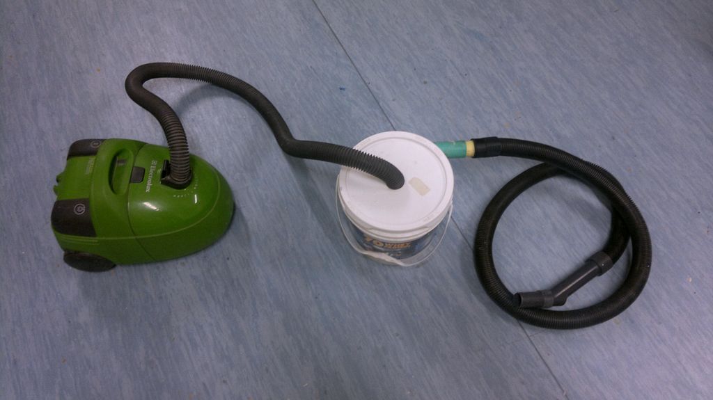

V tomto stavu je cyklón už plně funkční a překvapivě účinný. Myslel jsem si, že bude zachytávat pouze těžké kovové částice, ale kontrolou sáčku ve vysavači jsem zjistil, že odlučuje i dřevěné a plastové piliny. (Sáček vysavače byl úplně prázdný po vysávání.)

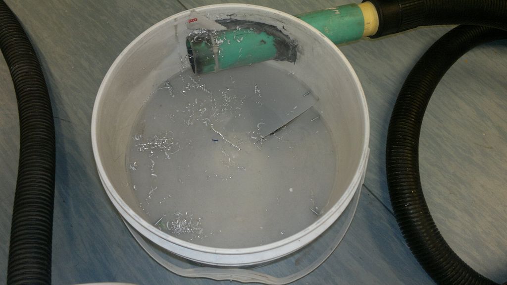

Používáním došlo k dvěma úpravám. Jednak jsem na dno přišrouboval olověnou placku, protože cyklón byl lehký a při práci ho hadice svou vahou převracela. Na toto jde použít cokoliv těžkého, co je po ruce - kus jeklu, plát železa, kus betonu... Já měl po ruce to olovo.

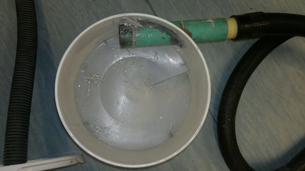

Druhou úpravou bylo zabudování mezipřepážky, která oddělila horní prostor, kde vzniká vír oddělující nečistoty od vzduchu, od dolního prostoru, kde se oddělené nečistoty shromažďují. To proto, že třením nečistot o stěny plastové nádoby se tyto nabíjely statickou elektřinou a takto nabité nečistoty potom držely na stěnách a špatně se vysypávaly. Dalším důvodem bylo, aby nečistoty se zbytečně dlouho nezdržovaly ve víru a nedrolily se na prach.
Mezipřepážku jsem vyrobil z plastového víka jiné nádoby ostřižením na požadovaný rozměr a jejím nastřižením od okraje do středu. Rozměr přepážky může být i trochu větší než je přesný rozměr nádoby v místě zabudování přepážky, protože natlačením do nádoby se přepážka zbortí do kužele, což nevadí. Já přitom měl štěstí, protože v požadovaném rozměru mělo víko osazení, takže upevnění bylo jednoduché čtyřmi samořeznými šrouby. Když osazení nebude, lze si pomoci např. úhelníčky z hliníkového plechu. Mezipřepážka by měla tvořit jeden závit, jak je vidět na fotografii, aby rotující nečistoty štěrbinou mohly propadávat do zásobníku. Přepážka nemusí dokonale těsnit, je tam jen proto, aby oddělila dva prostory. Nevýhodou tohoto řešení je, že pro vysypání budu muset vždy odšroubovat přepážku, ale snad to nebude potřeba tak často.
Nyní je vyčištění soustruhu otázkou několika vteřin. Nejvíc času zabere vytažení kabelu a jeho zastrčení do zásuvky.
Vysavač s cyklónem
