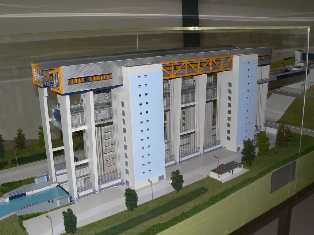

Nejprve jsem zavítal do informačního centra. Tam jsem poprvé zjistil, že se němci rozhodli přistavět nové zdvihadlo, prý k vůli houstnoucímu provozu lodní dopravy. „No, já teda nevím, já viděl jenom hromadu parníčků, které jezdily s turisty sem a tam.“ Na leteckém snímku je vidět staré zdvihadlo a základy pro zdvihadlo nové. V informačním centru byly k vidění makety starého i nového zdvihadla, modely pracovních lodí. Také zde byly fotografie zachycující dopravu zboží na kanále ve všech ročních obdobích. V zimě zde používají ledoborce. Na jedné fotce je vidět, že před zdvihadlem zde byla vystavěna čtyři zdymadla.

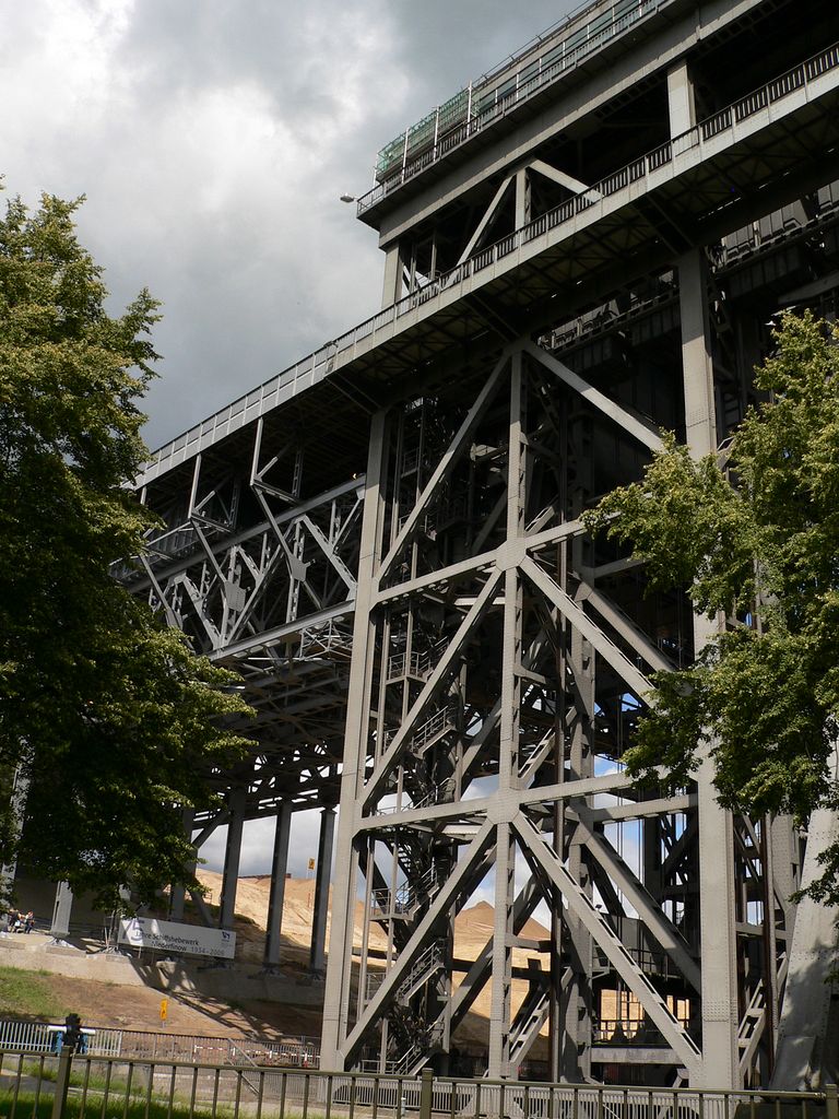

Jak jsem se dozvěděl z internetu, tak stávající zdvihadlo je na hranici své kapacity a již nevyhovuje dnešním požadavkům. Jedná se o jeho rozměry, neboť jeho minimální délka omezena délkou plavidel do 84 metrů. Moderní lodě mají délku až do 110 metrů (jenom pro srovnání, můj tlačák TR-8 je ve skutečnosti dlouhý 25 metrů, délka vany je 71 metrů, max. ponor vany je 2,2 metrů). V roce 2008 se přepravilo ve směru na Berlína 2,2 milionů tun zboží. Nové zdvihadlo je navrženo na kapacitu až 4,4 milionů tun nákladu ročně. Stávající zdvihadlo je v provozu asi sedmdesát let a čeká jej několik náročných oprav. Po opravách by mělo být v provozu ještě do roku 2025.

k vaně je připojeno 256 ocelových lan v průměru 52 mm
lana běží přes kladky průměru 3,5 m o hmotnosti 5 tun
Pohon
4 elektromory o výkonu 55 kW
4 elektromory o celkovém výkonu 1280 kW
Základy
železobeton, 22 m hluboko, základní deska 4 m silná

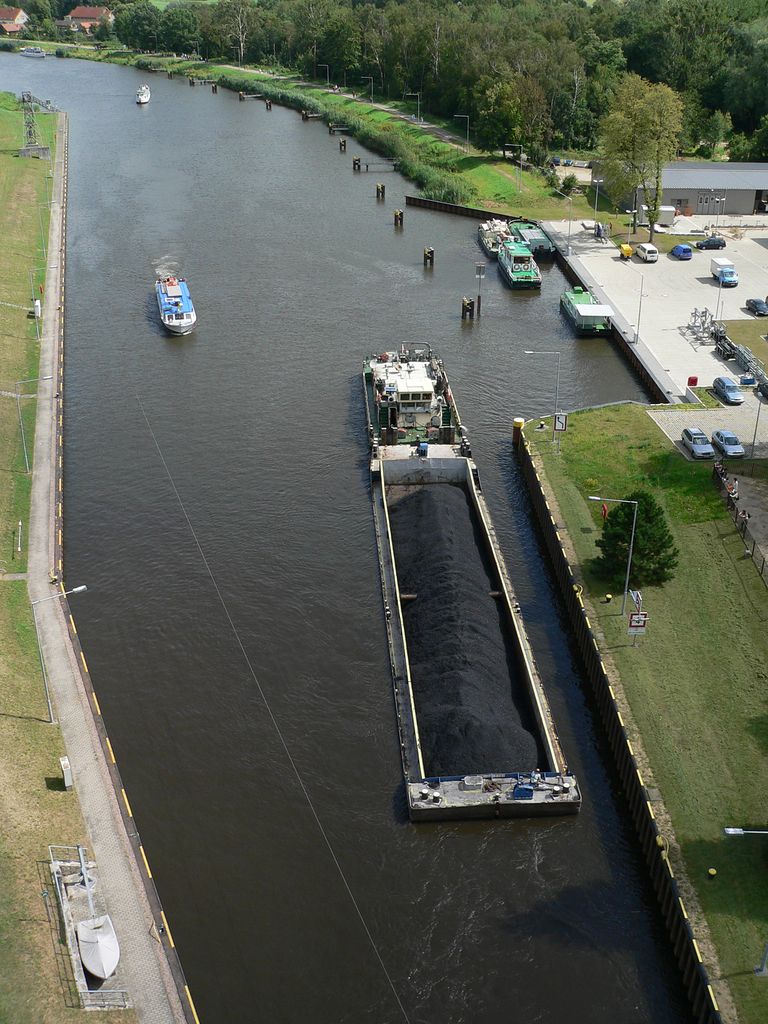

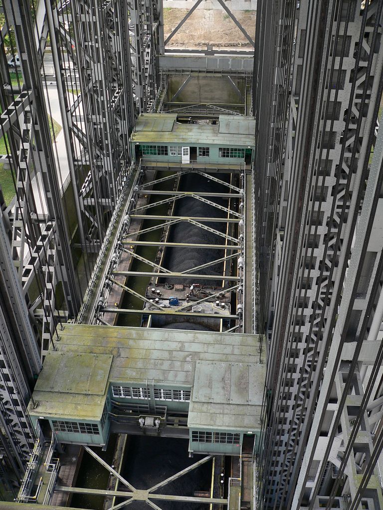

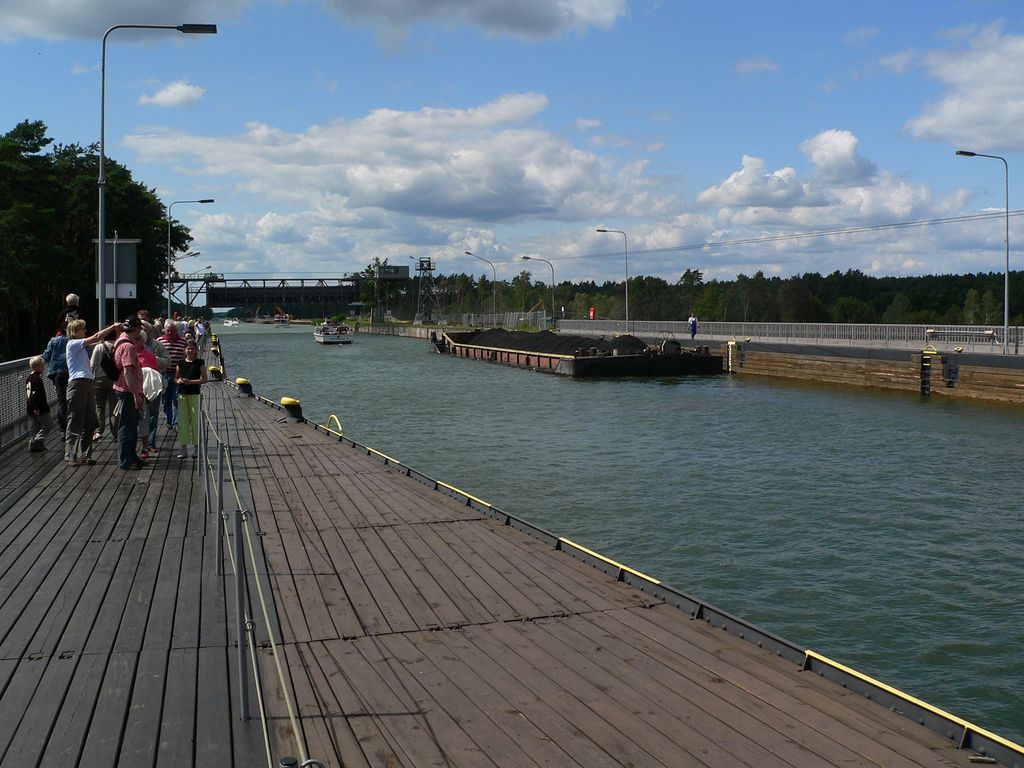

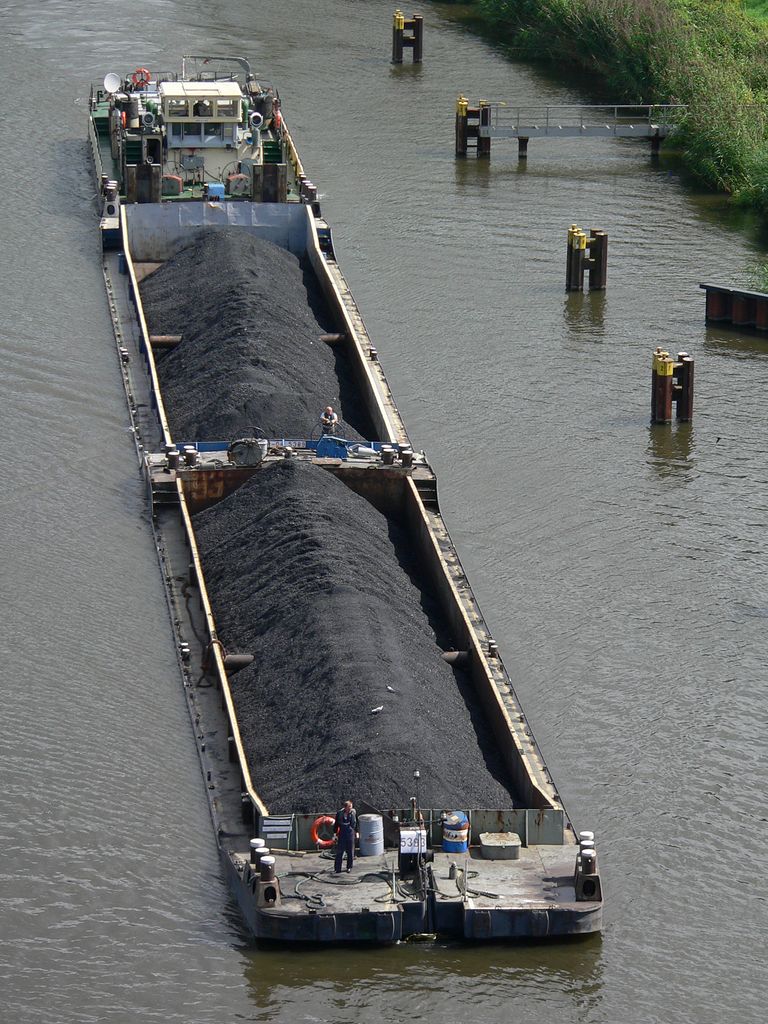

Při návštěvě zdvihadla se mi nakonec podařilo nafotit vplutí tlačného remorkéru s vanami do zdvihadla. Byla to fakt paráda. Tlačné soulodí bylo delší než 84 metrů. Na fotkách je vidět, že celé soulodí vplulo do zdvihadla. Tam odvázali od soulodí první vanu a ta se zdvihla nejdříve. Pak ji pomocí navijáku odvezli ke straně kanálu, kde čekala až se proplaví tlačný remorkér s druhou vanou.

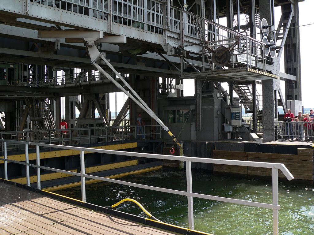

Současný naviják, která vezme vanu a vytáhne jí ze zdvihadla.

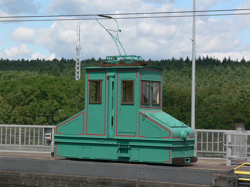

Původní vláček, který vytahoval vanu ze zdvihadla.
