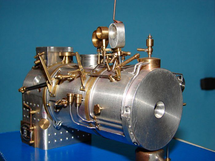

V následujících řádcích následuje stručný popis toho, jak vznikal model lokomotivy Glaskasten. Už se samotnými podklady ke stavbě to byl malý oříšek, jelikož se přirozeně nejedná o český stroj, ale o německý.
Po dlouhém hledání jsem vzal zavděk pár rozmazanými dobovými fotografiemi v knize od firmy ROCCO. Rozměry jsem víceméně dedukoval, když jsem se je snažil odměřit podle sklonu z fotografií a známého rozchodu kolejí.
Hlavním cílem bylo zachovat autentičnost a přirozenost. Rozhodně nestavím modely proto, abych s nimi vyhrával nějaké mistrovské tituly.
Stavba trvala 4 roky každodenní práce po večerech. Jsou použité pouze kovy (mosaz, ocel a hliník) a práci trochu usnadnily fréza a soustruh, ovšem bez CNC řízení. Měřítko lokomotivy je 1:22,5.
V současné době se věnuji stavbě funkčního modelu šoupátkového parního stroje, takže se někdy v budoucnu o své poznatky opět podělím.

nejsem moc velky psavec.s komentařem k modelu mě dost pomohl pan Douša za což jen dik.takže asi takhle.prace asi 2-3tis hod,porovnavani nezřetelnych fotek,některe kusy vyrabeny až 3x-4x aby byla dochovana poměrova velikost.použite stroje freza bf 20 vario ,německa čina,mnohymi modelaři zatracovana,ale to je jina kopitola.soustruh je amatersky upraveny revolver R12 rok vyroby 55,Dremel ,pilnik a metody spojovani šrouby a hlavně pájení,proto pracuji převažně s mosazí.pokud vas zajima vic tak se ptejte.jinak jsem vyučeny jemny mechanik a pracuji v oboru.AHOY R

základ jsem získal od autolakyrnika a je to MOTIP washprimer 1-17 základ s leptavými a pasivujícími vlastnostmi.přidava se tužidlo washprimer 1-12.ředi se ředidlem MOTIP.ale dodava se jen v 5kg balení což je na několik modelařskych životů.drží i na cínu a hliniku.je ale třeba dát několik tenkych vrstev.dale použivam akrylky TAMY.

toto je barva kterou si michate sam podle predpisu vyrobce. ja vice ředim abych nezalil detaily a tento zaklad střikam asi 3-4vrstvy ale schne rychle.muj nastroj HANSA281 to zvlada bez problemu. pokud uhradite ferove poštovne pošlu vam vzorek zdarma asi 10ml což je obsah mych zkumavek.auto primer je pouze na kov.toto je spec na bar kovy.ale zkoušel jsem i syntol 2003 taky je dobry ale nemam trpělivost na dobu schnuti.nehledě na to že k teto barvě přisluši i samostatny odmaštovač myslim k barvě motip-DE BEER. ahoy.pokud vice tak romodel@seznam.cz
