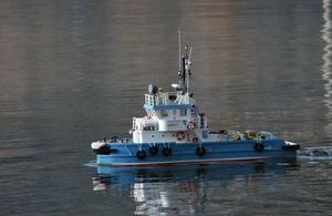

Již dva roky uběhly od návrhu a realizce jednoduchého modelu remorkéru Monako I. Za tu dobu se našlo několik „statečných“, kteří si ho postavili. Prototyp je doposud v aktivní službě a rozhodně nezahálí a jak to vypadá ani zahálet nebude. Účastnil se mnoha setkání lodních modelářů i dvou soutěží v Tug Towingu, které proběhly loni a letos se už chystá do Mostu. Proto jsem se rozhodl podělit se o některé zkušenosti z provozu modelu a drobná vylepšení.

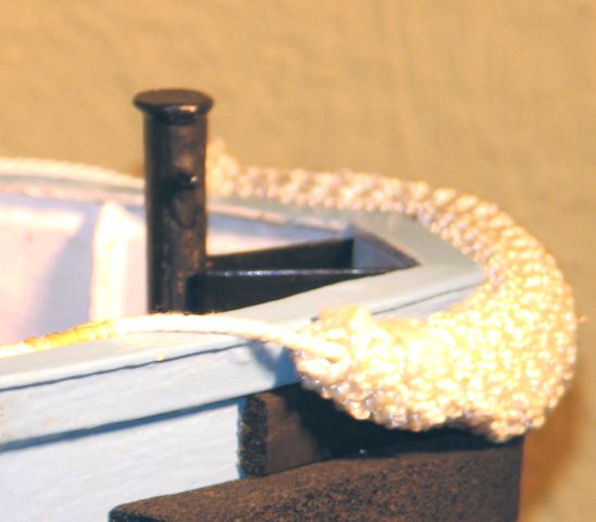

Jak už jsem zmiňoval, prototyp Monaka I. se několikrát účastnil Tug Towingu. Ukázalo se, že jediným problémem při této disciplíne, jsou postraní úvazníky na přídi, které výškově přesahjí horní okraj bortu. Vlačné lano se o ně rádo zachytávalo. Jsou asi tři řešení:
  • úvazníky na přídi neinstalovat
  • zakrátit je na nebo pod horní okraj bortu
  • udělat na úvazníky svodidla
Já jsem udělal svodidla. Stačilo z kousku drátu vytvarovat svodidlo (viz. obrázek) a přilepit na úvazníky. Důležité je, aby konec svodila zasahoval až pod horní okraj bortu. Funguje to spolehlivě. Možností jak svodidla vyřešit je samozřejmě více.

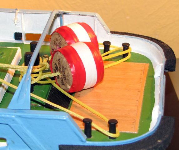

Vyplatilo se vlačné lano vybavit dvěma korkovými plováky (zátky od šampusu). Spolehlivě zabrání potopení vlečného lana a tím sníží riziko, že se lano zamotá do lodního šroubu. Pro lepší viditelnost jsem je polepil červenou a bílou lepící páskou.
