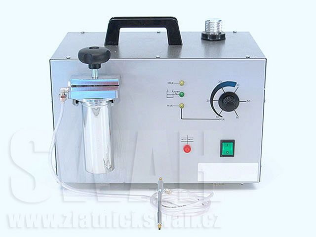

Jako asi poslední možnost, o které vím a vyzkoušel jsem jako schopnou, je vodík. Přibližně před patnácti lety se mi do ruky dostal vodíkový vyvíječ od firny Mikrodis. Byla to novinka v plenkách, ale letovala báječně (exploze tohoto zařízení ukončila naděje na levné letování).
Nicméně vývoj šel dál a soupravy vodíkový vyvíječ + kyslík zaujaly své místo ve zlatnických dílnách a dají se koupit v e-shopech s potřebami pro zlatníky. Zvládnou víc než jen šperky (tady by to chtělo asi konzultaci s výrobcem nebo uživatelem).
Vodíkový vyvíječ s kyslíkem umí 3000 °C.
