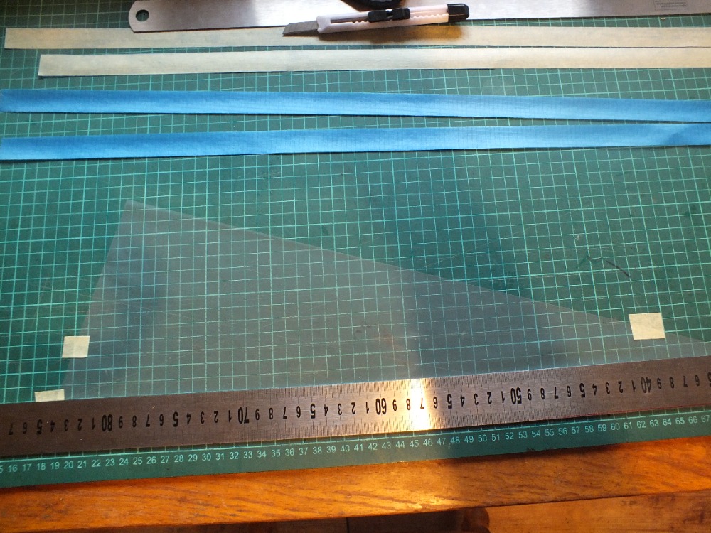

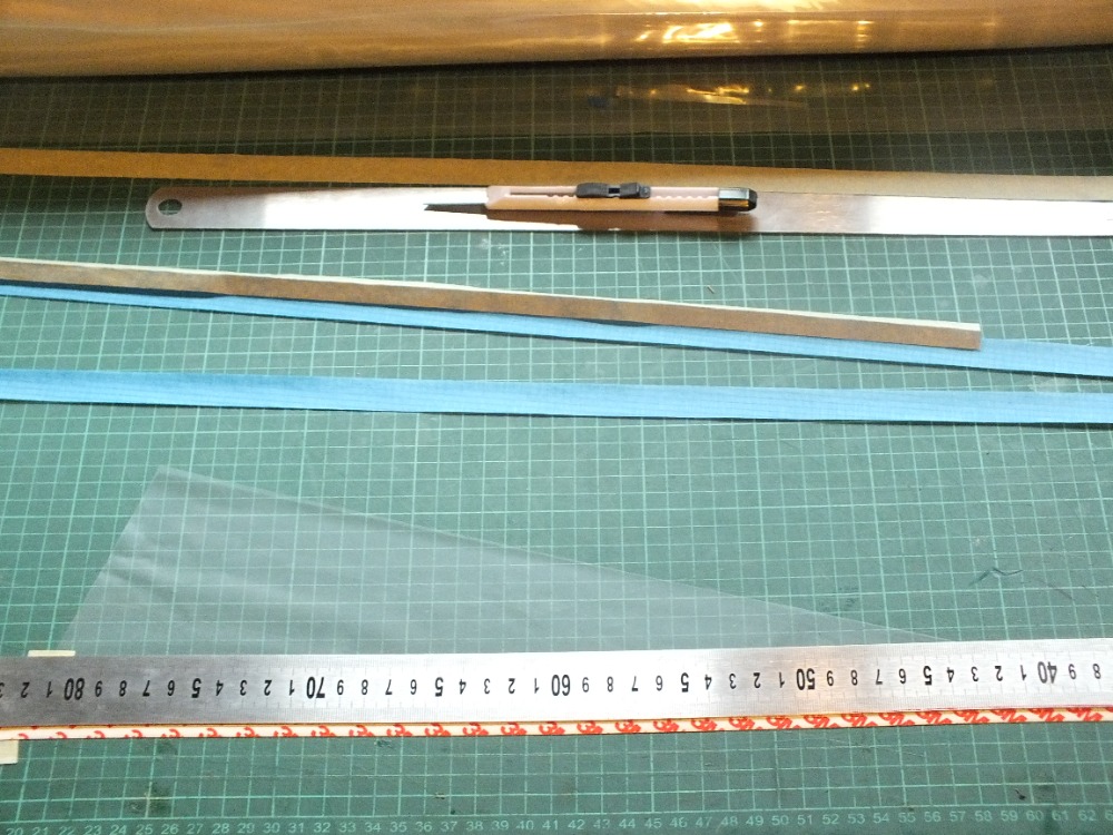

Pár lidí se mě zase ptalo, jak to dělám. Jelikož se jim to moc nedaří, tak to zkusím trošku popsat. Co k tomu bude třeba. Tunel dělám z padákoviny (Skytex), dále je potřeba 6mm oboustranná páska od 3M, kovové pravítko, vylamovací nůž a papírová krycí páska 19 mm široká. Pravítko musí být nejméně tak dlouhé, jako je náběžná hrana kosatky.
Podle pravítka se nebude jenom řezat, ale hlavně slouží jako šablona na lepení.

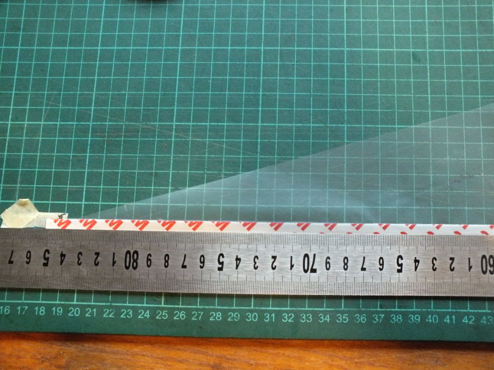

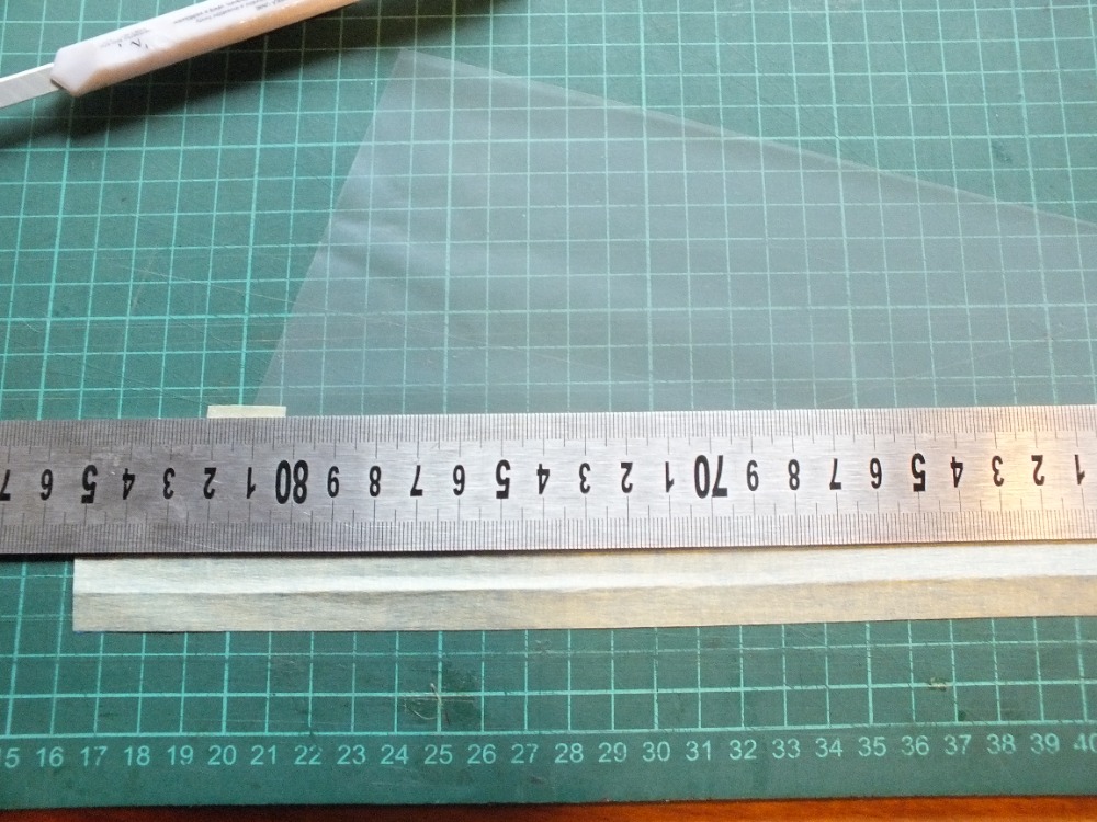

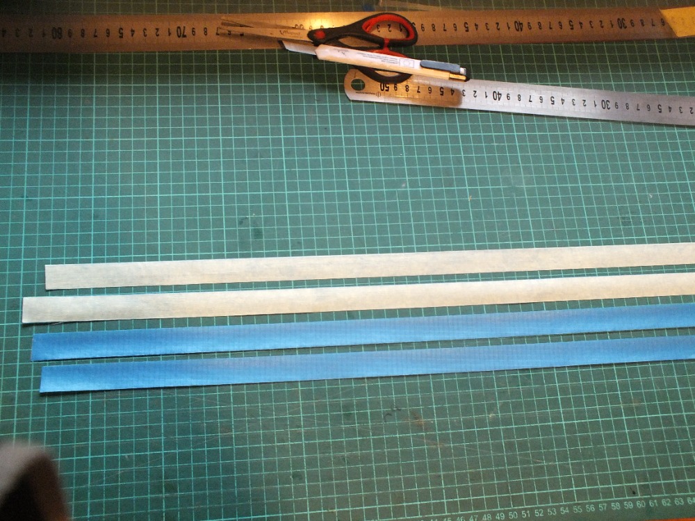

  1. Papírovou pásku nalepíme na padákovinu a vyřízneme pasek o pár centimetrů delší, než je náběžná hrana. Páska padákovinu pěkně zpevní a dobře se s ní pak manipuluje (obr. 1).

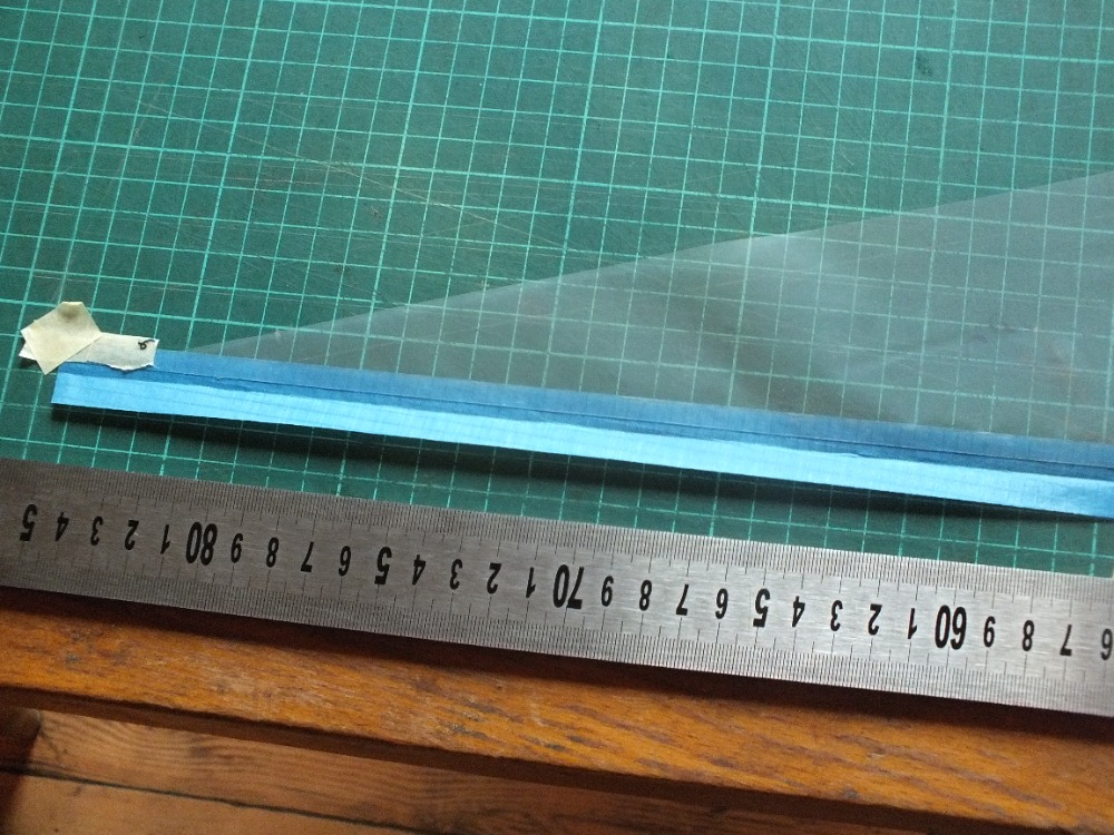

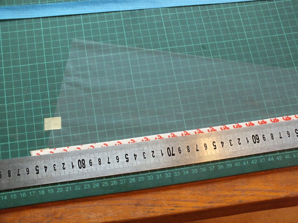

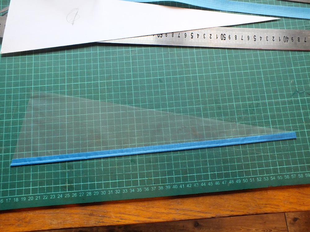

  2. Materiál na kosatku přichytíme k podložce kousky papírové  pásky (obr. 2).

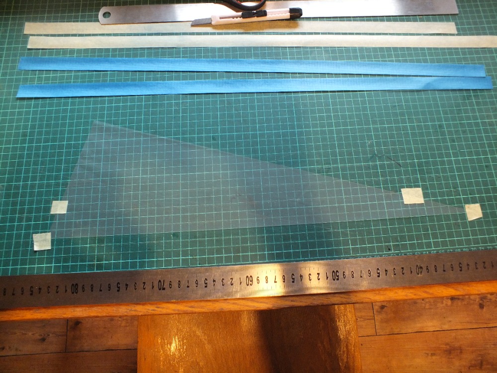

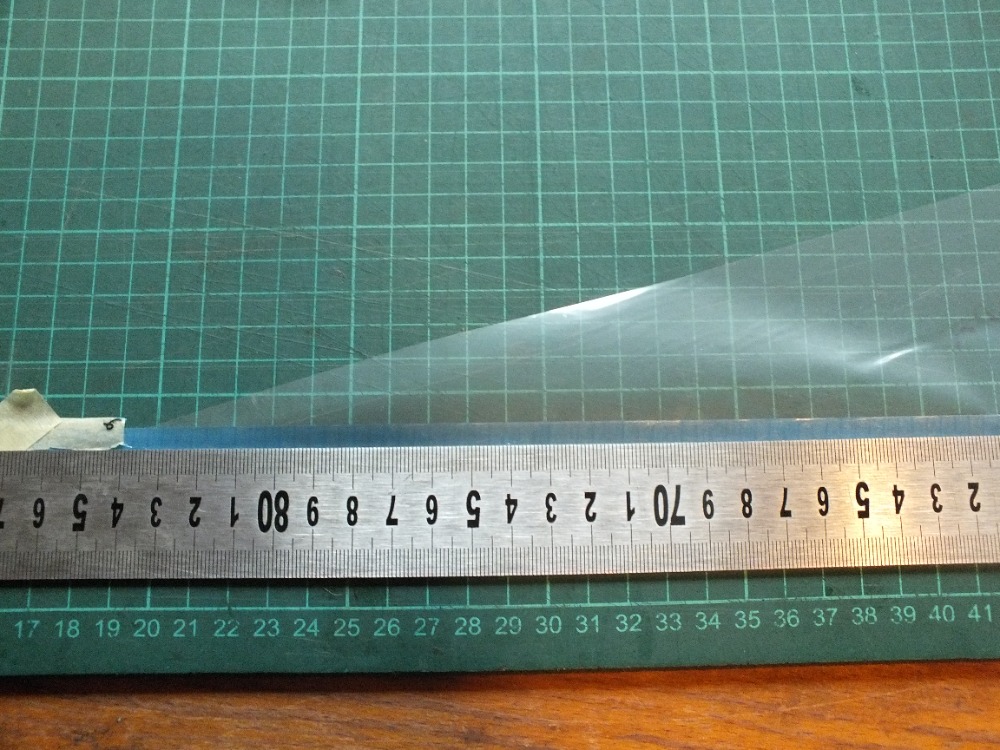

  3. K náběžně hraně přesně přiložíme pravítko a zafixujeme také páskou (obr. 3).

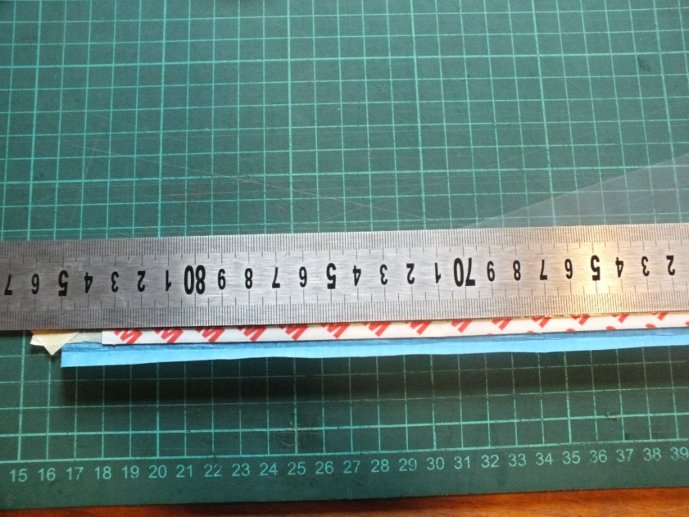

  4. Oboustrannou pásku nalepíme přesně kolem pravítka (obr. 4).

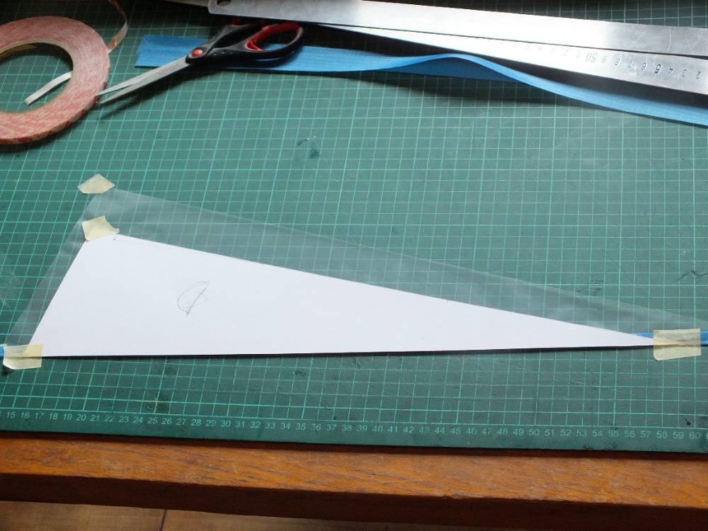

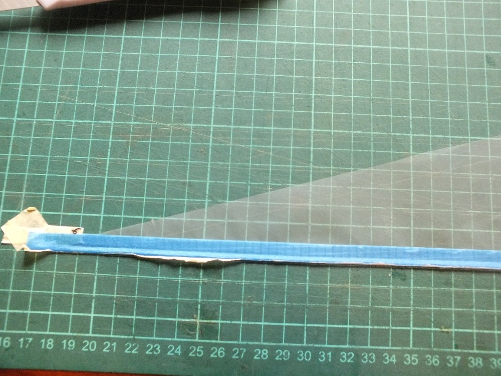

  5. Pravítko dáme z druhé strany oboustranné pásky a znova zafixujeme (obr. 5).

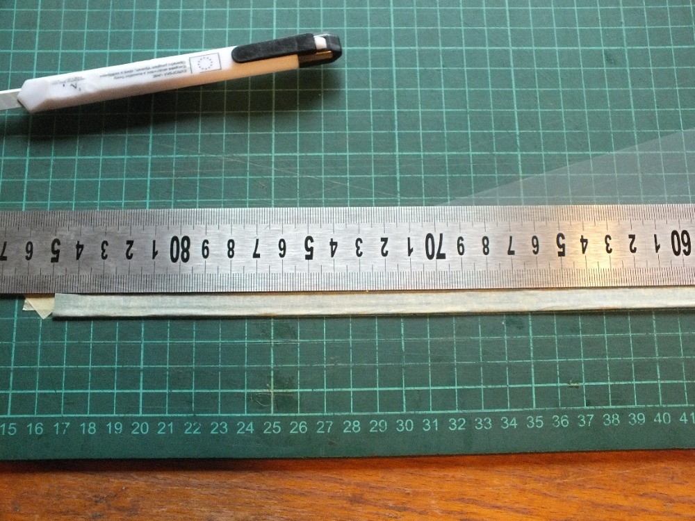

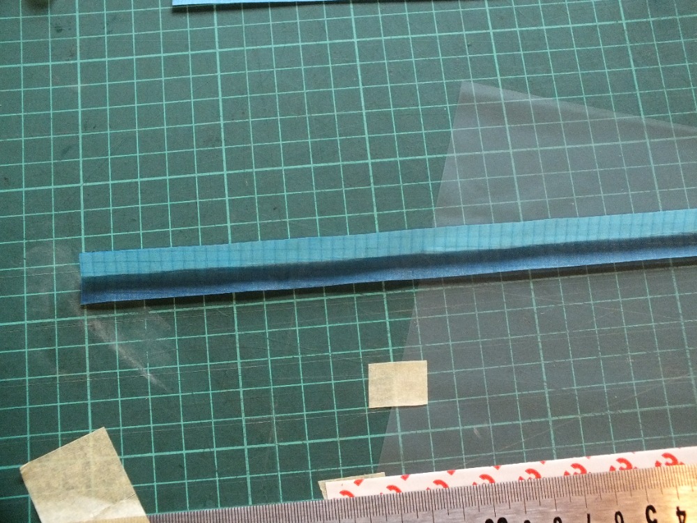

  6. Proužek padákoviny ohneme podélně napůl. Lépe se pak lepí druhá strana (obr. 6).

Na závěr ještě jedna podstatná rada: Nic nenapínejte na sílu, jinak vznikne přepětí a kosatka bude s volánky! A proč se použije 19mm páska? Protože při použití 6mm oboustranné pásky vznikne cca 2mm dírka na šňůru.
