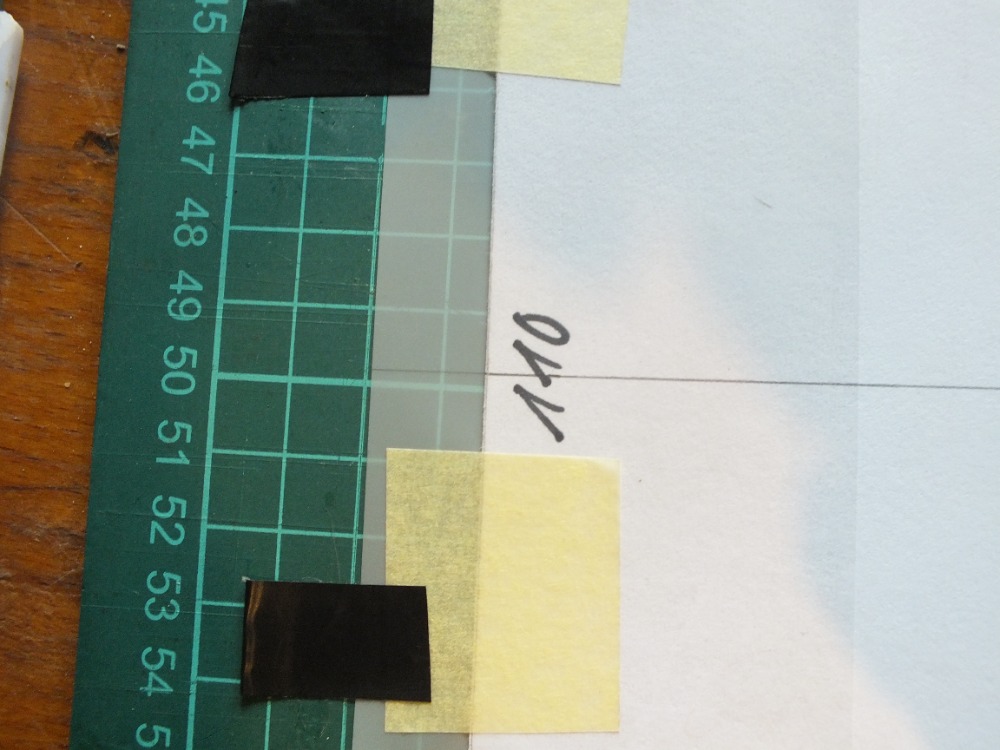

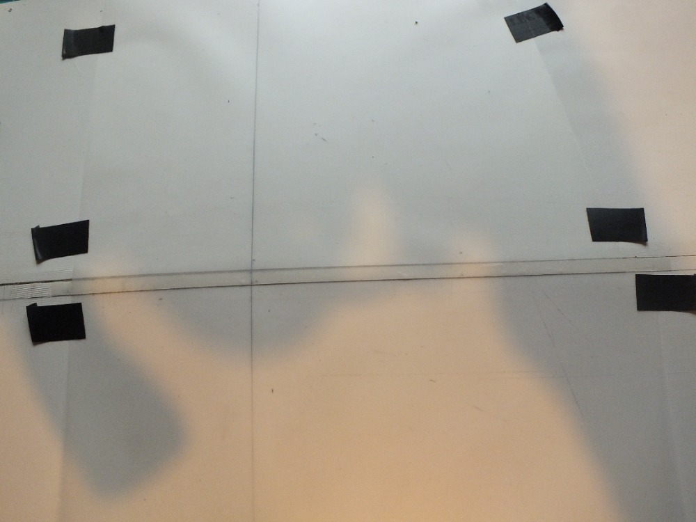

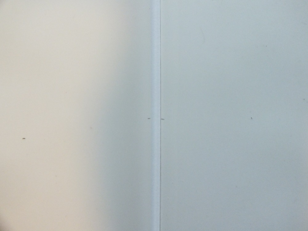

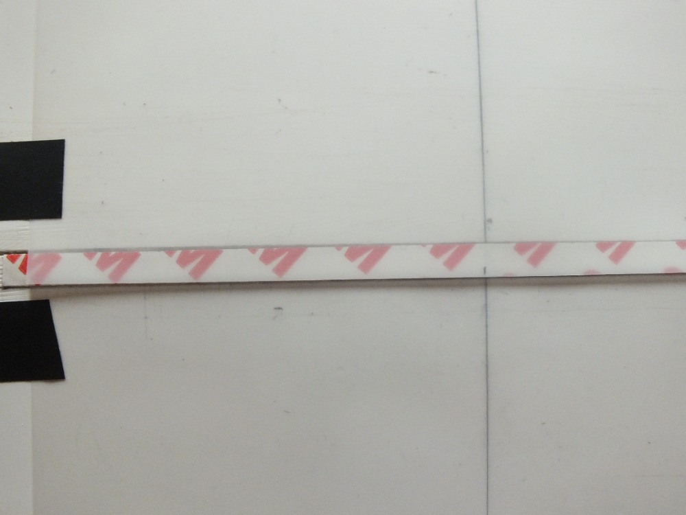

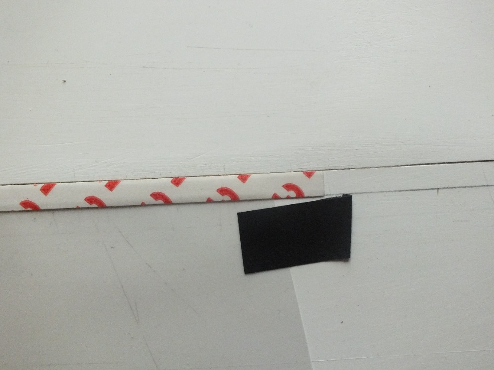

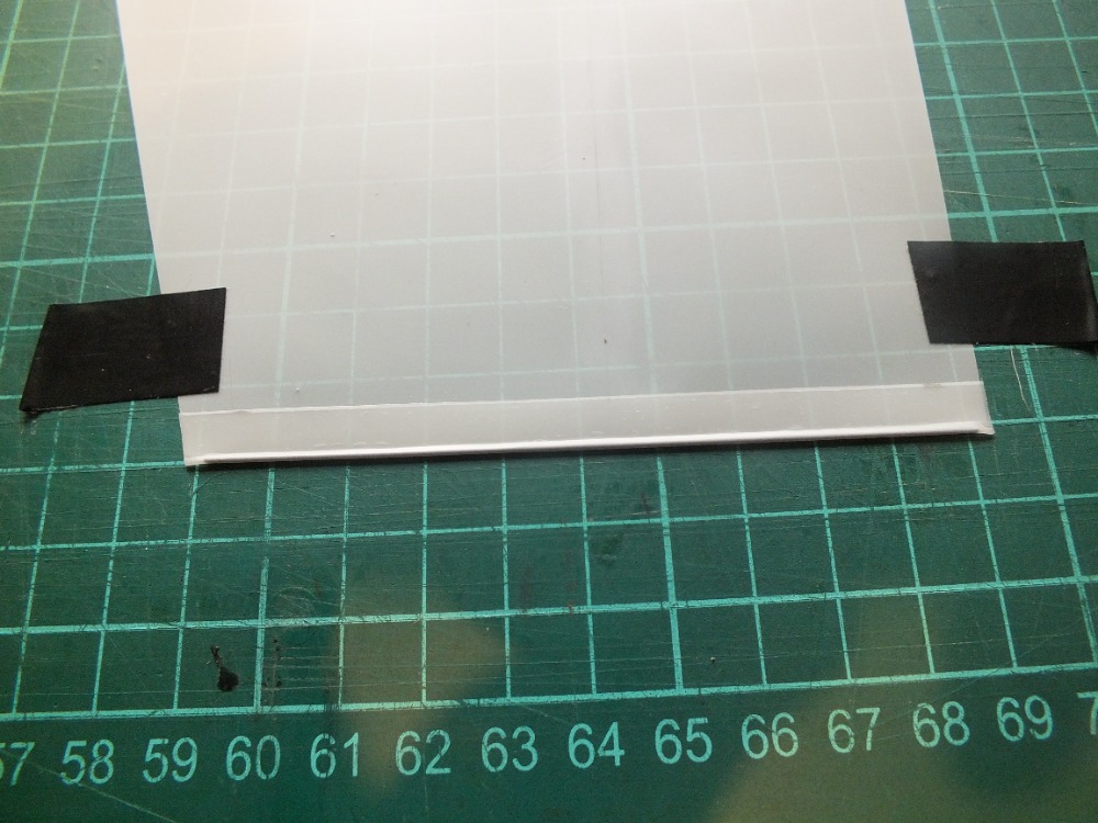

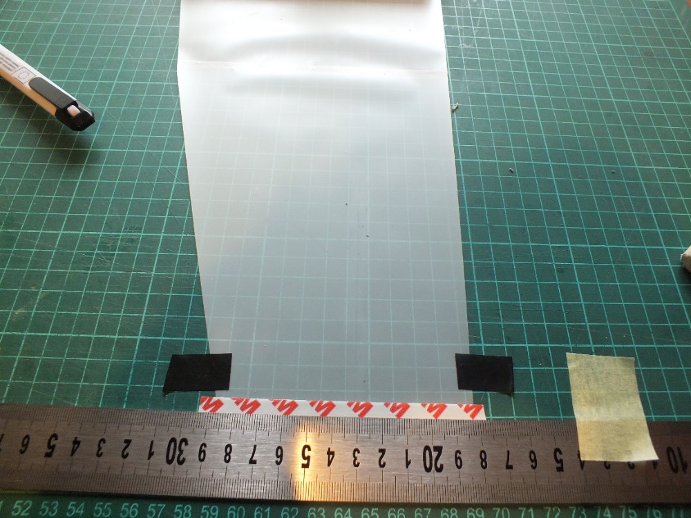

  1. Nejdřív si nařežu mylar na požadovanou velikost. Na výšku o 6 mm víc (šířka 3M pásky), z boku přidám alespoň centimetr na každou stranu, na spodní díl zespoda taky. Na vrchní díl přidávám 2 cm, bude se tam lepit výztuha (obr. 1 a 2).

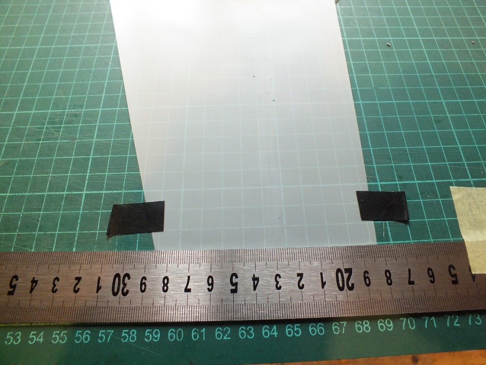

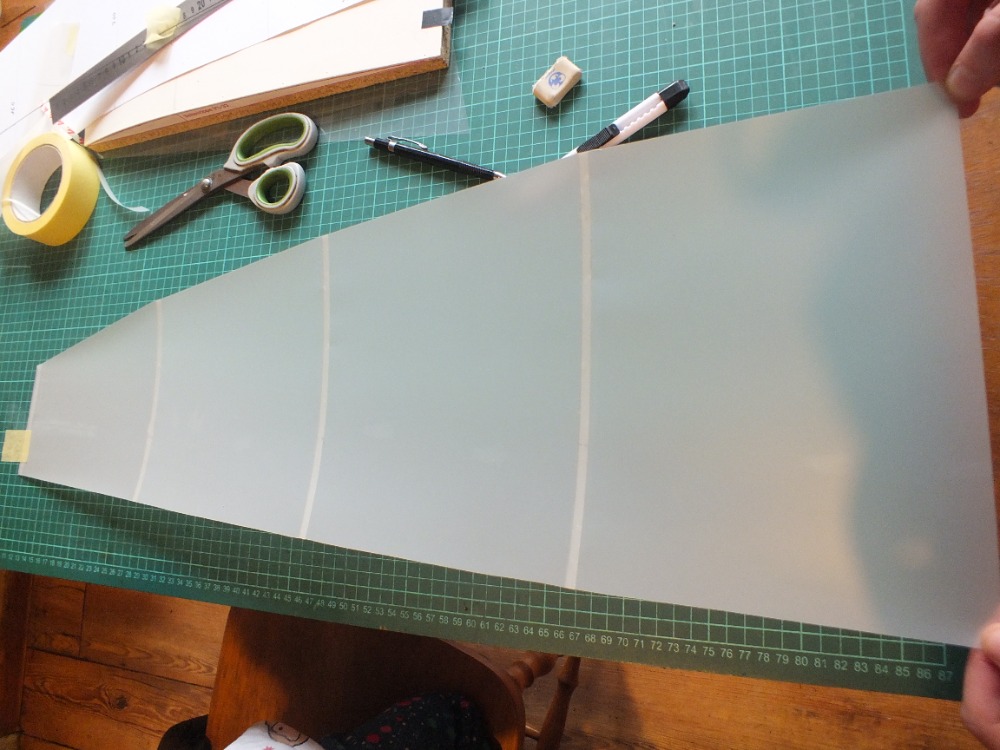

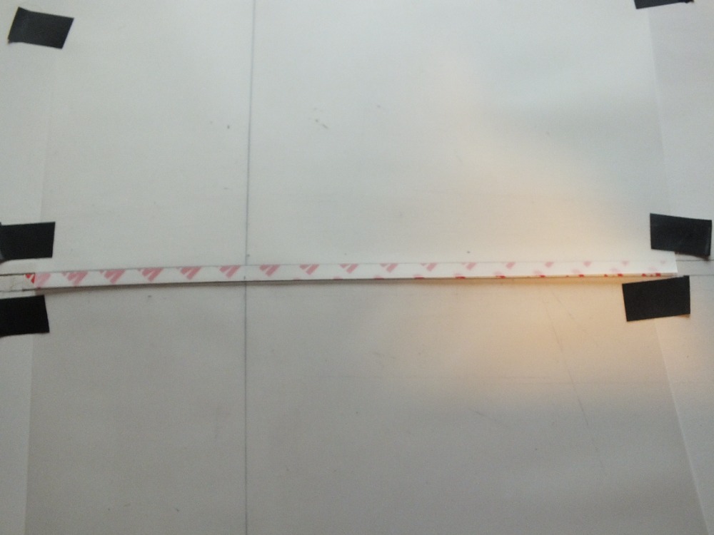

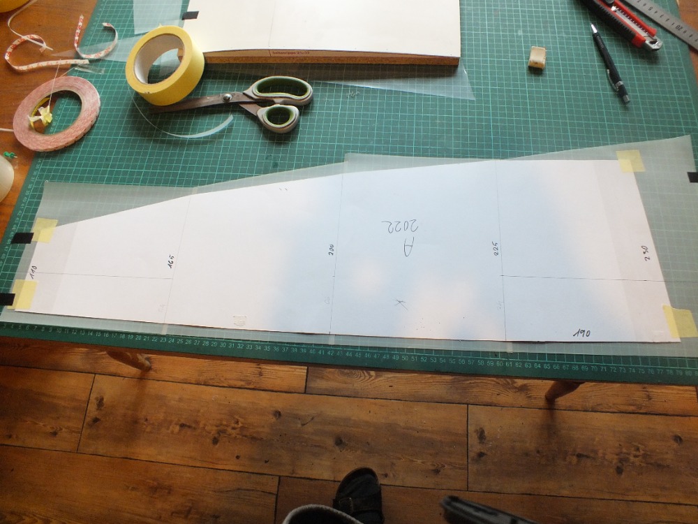

  2. Vyznačím si vrcholy profilu. Stačí jenom body, abych nemusel tolik gumovat (obr. 3).

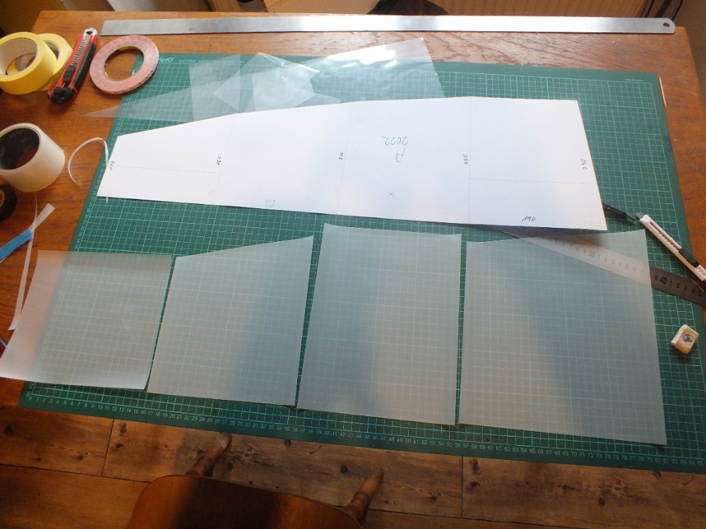

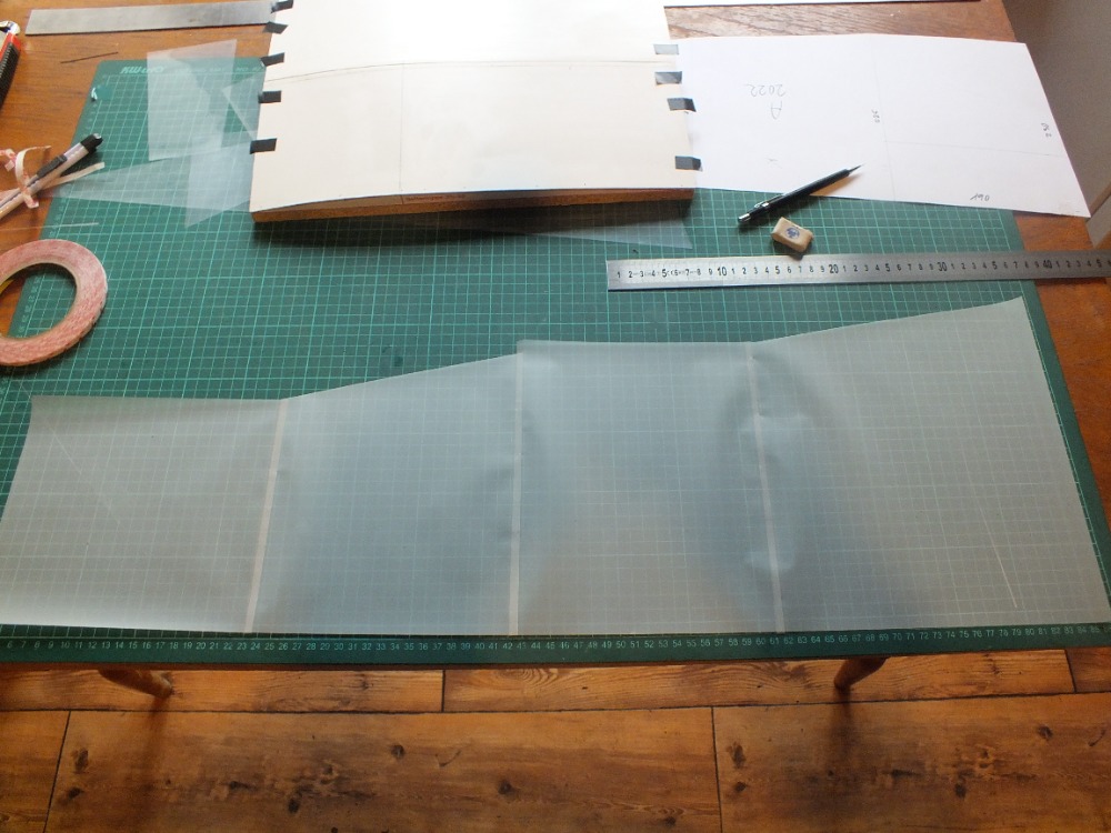

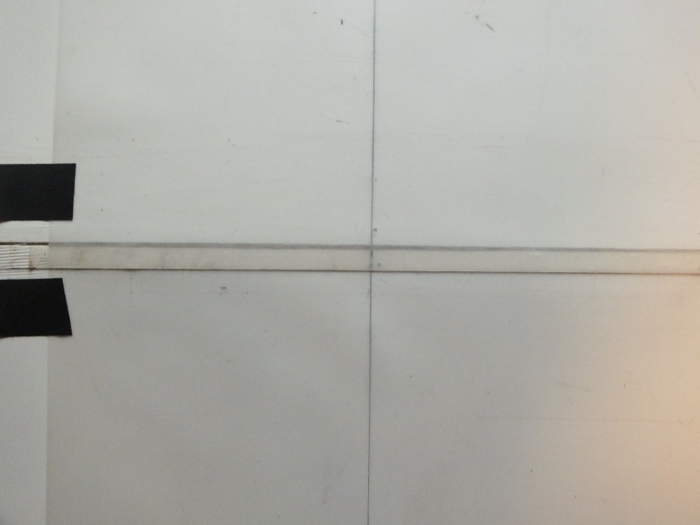

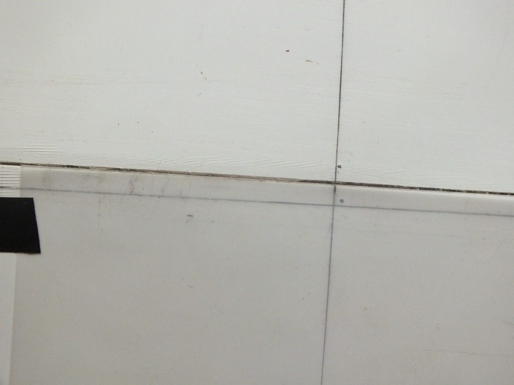

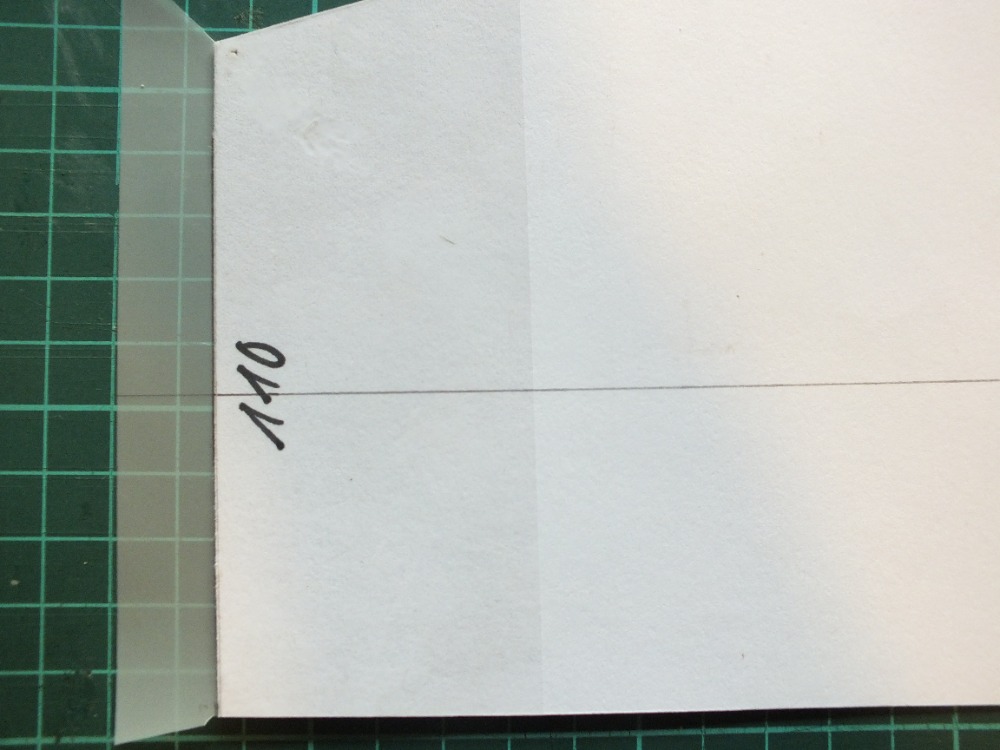

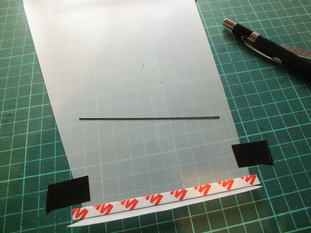

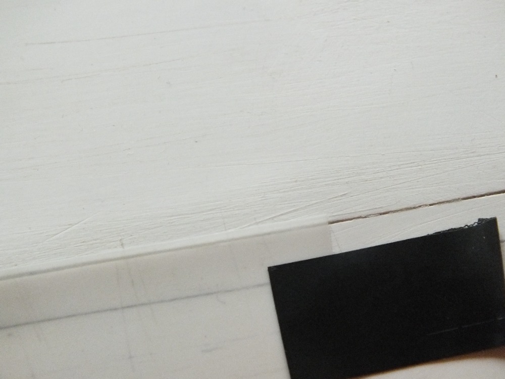

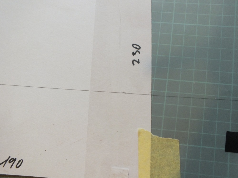

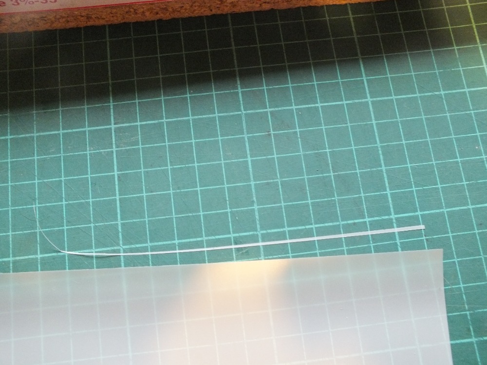

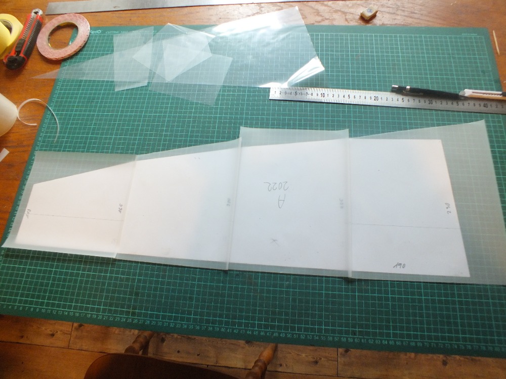

  3. Zkusím dopasovat spodní díl na želvu a případný přesah ořežu (obr. 4 až 6).

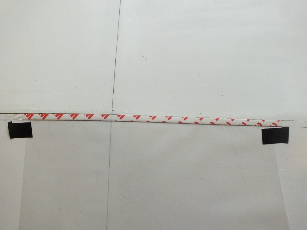

  4. Na místě přichytím kousky pásky a přilepím 3M pásku (obr. 7 a 8).
