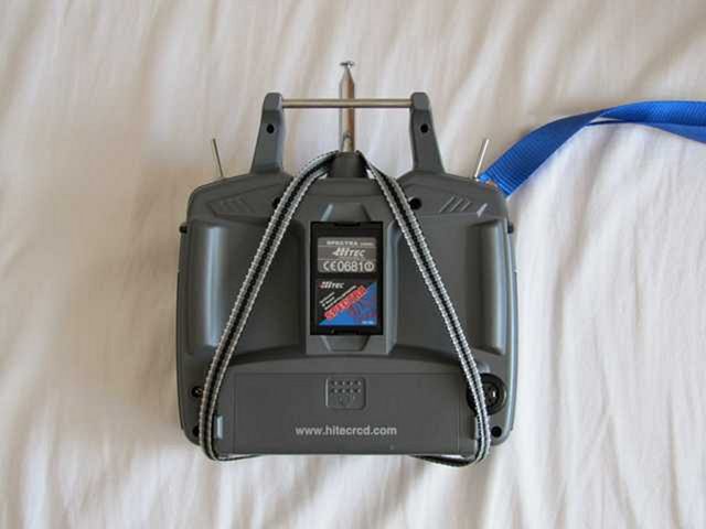

Nebudu zde popisovat konstrukci, ta je myslím z obrázků dostatečně zřejmá a každý bude mít k dispozici jiný materiál. Já jsem nakoupil v galanterii 1 cm široký pásek. Kšandy hlavně zabraňují překlopení vysílače kniply k tělu a tím spuštění motoru. Sklopení anténou dolů je bráněno polohou těžiště. Kšandy jsou hlavně určeny k prvotní částečné fixaci vysílače před vypuštěním modelu.

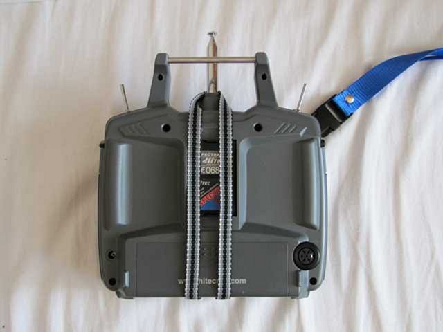

Vedení kšand spodem je možné dvojím způsobem. Přímo, pak je vysílač labilní ještě do stran.
Případně je můžeme roztáhnout přes nožky, tím se zlepší i vodorovná stabilita vysílače. Kšandy, vahou vysílače, za nožkami spolehlivě drží.

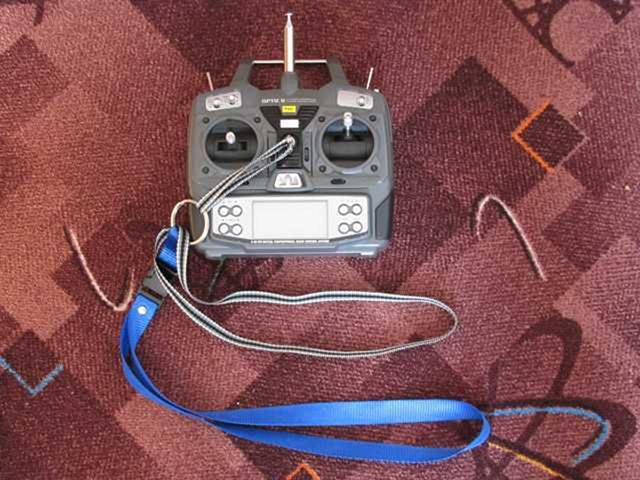

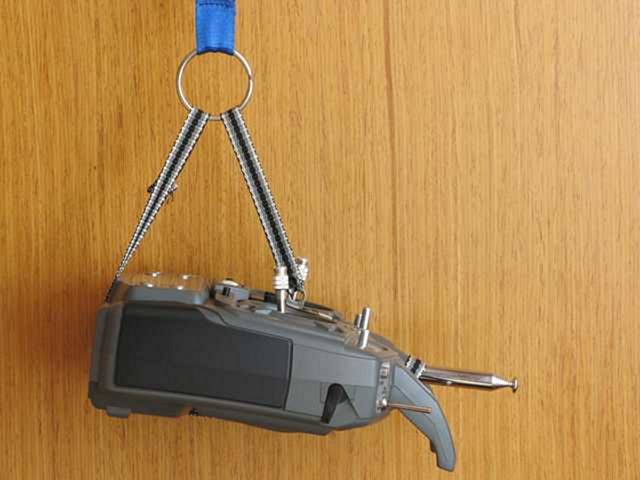

Já vždy vysílač nevědomky mírně přizvedávám a až po delším držení využívám jeho zavěšení kolem krku. Celkovou délku mám nastavenou tak, že se nenaruší zaklesnutí za nožkami, případně není problém prsty vespod vysílače to jednoduše opravit. Pokud potřebujeme s vysílačem volně manipulovat, stačí jej jen trochu více přizvednout, a tím se uvolní z částečné fixace kšandami a můžeme s ním volně manipulovat, otáčet do všech stran.
Ještě je možno nasadit pásek na držadlo, místo na anténu. Pak je možno přizvednutím vysílače a shozením pásku z držadla kšandy zcela uvolnit a vysílač jen visí za původní oko. Tuto variantu aplikuji nyní po upgrade vysílacího modulu na 2,4 GHz.
