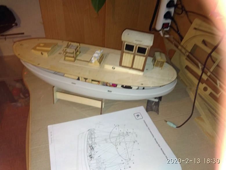

Stavba je vhodná pro mírně zkušené modeláře (stavíte pouze dle obrázků). Díky předříznutým dílcům jde stavba od ruky. Měl bych pouze jednu připomínku: paluba je připravená jako celek na zasunutí do drážky v trupu. Je nutné pracovat velice opatrně. Vše musí být předem provrtáno a osazeno (vnitřní výztuhy) – paluba jde dosti těžko zasunout a ještě hůře vysunout.

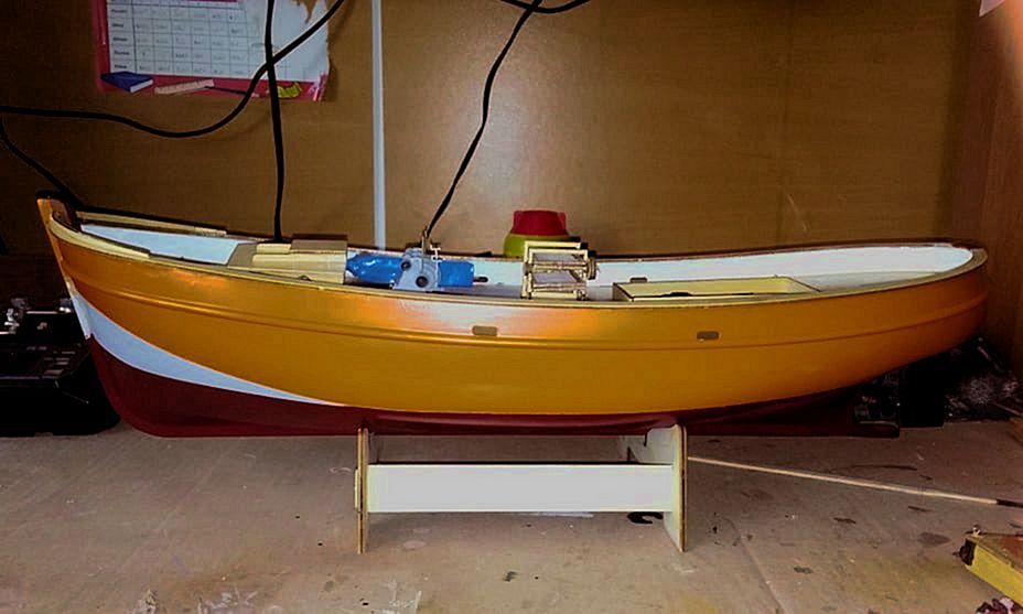

Stavbu jsem začal sestavením stojánku a motorového lože. Všechny díly do sebe perfektně zapadají, stačí pouze přebrousit jemným smirkovým plátnem (použil jsem plátno 400). Po slepení jsem polotovar nalakoval 2x acetonovým lakem. Motorové lože je osazeno motorem (SPEED 400) a servem – jako celek vlepeno do trupu lodi. Kormidlový komplet jsem rovněž vlepil do trupu.

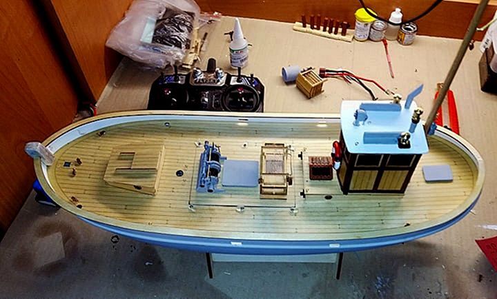

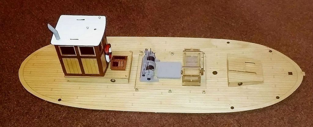

Paluba modelu je z jednoho kusu překližky. Je prakticky hotová, pouze na vnitřní část jsem musel vlepit výztuhy (viz plánek). Opět přebroušeno (velice jemně, jinak zmizí naznačená prkna paluby) a přelakováno z obou stran. Paluba má dva otvory pro uložení vnitřního vybavení lodi (regulátor, přijímač, baterie, případně další serva).
Další otvor jsem vyřízl v přední části paluby (přední světlík), tudy vkládám pohonnou baterii Li-pol 2200 mAh.

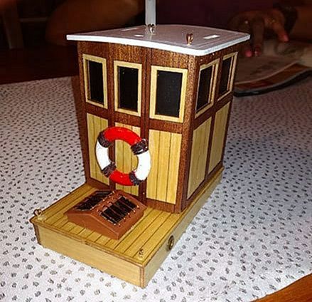

Jednotlivé nástavby (přední světlík, kajuta, naviják, síto) jsou slepeny dle obrázků. Kajuta je osvětlená LED diodami (poziční světla červená a zelená, přední reflektor).

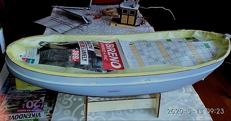

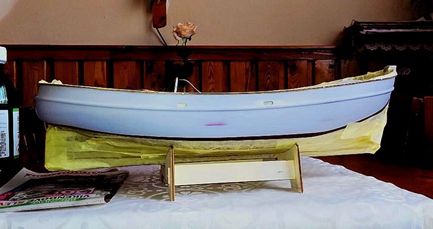

Nástřik trupu lodi
Nejprve jsem celý trup přebrousil (plátno 400). ABS trup je nutno ošetřit „plničem”, použil jsem šedý Surfacer 1200 GUNZE. Barvy – sprej MOTIP (klasický akryl pro auta) odstín tmavě červené, oranžové a bílé. Celkově působí na modelu reálně.

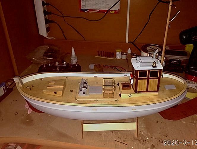

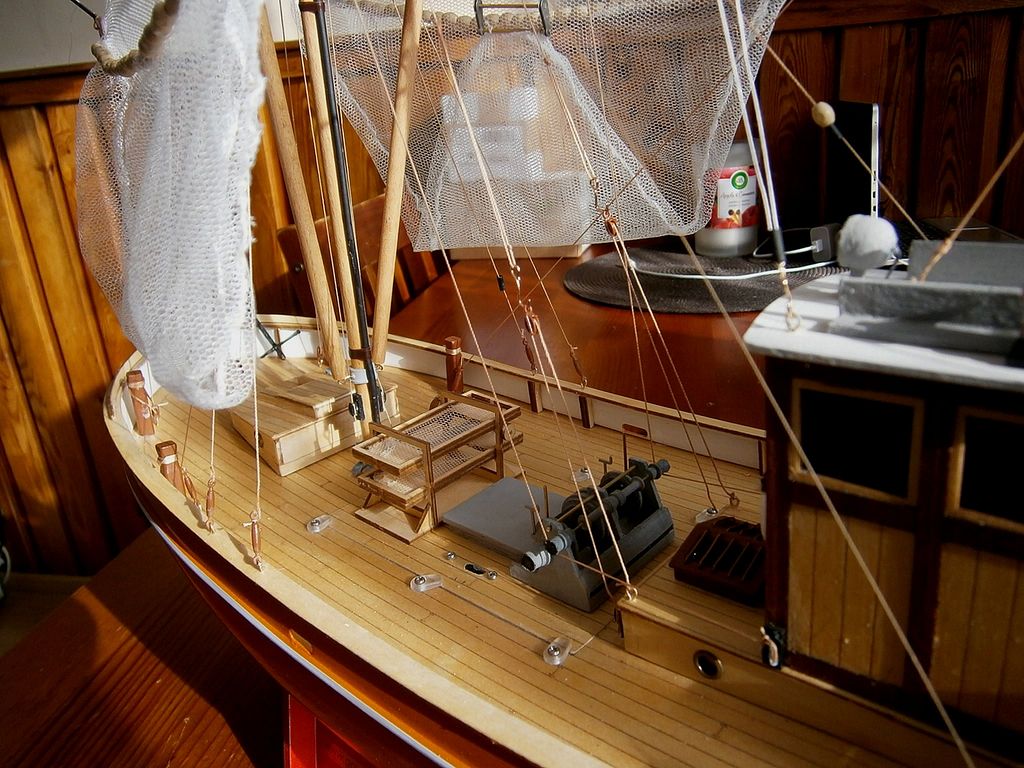

Po zaschnutí a vytvrdnutí barvy jsem palubu a trup spojil v jeden celek. Práce vyžaduje opatrnost a pečlivost, trup je v horní části měkký a paluba po nalakování trochu tvrdší. Při násilné manipulaci hrozí rozlomení paluby nebo prasknutí trupu. Postupoval jsem zpředu nasunutím výřezu a postupně jsem zasouval palubu do drážky v trupu. Pro správný tvar sítí jsem si před jejich vystřihnutím nakreslil papírovou šablonu. Ušité sítě jsem na několika místech zafixoval vteřinovým lepidlem. Nakonec jsem nalepil na zadní část paluby kamna, sušičku a kolem paluby 7 kusů úchytů. Stěžně a lana jsem dohotovil až na sestaveném modelu.
KRABBE TÖN 12 ovládám 6kanálovou RC soupravou FLY SKY i6. Celková váha je 2,4 kg a stavba mi zabrala 90 hodin.
