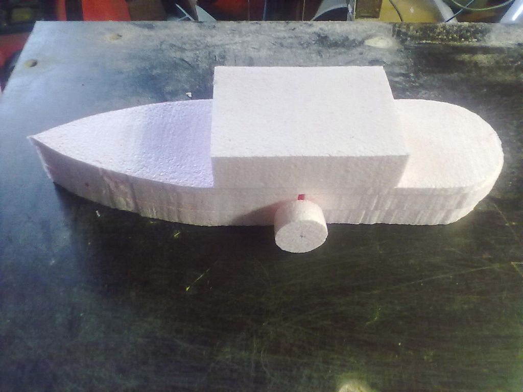

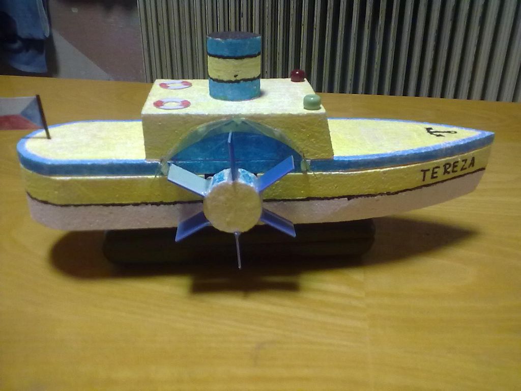

Ahoj, jmenuji se Terezka Seberová, chodím do druhé třídy a s taťkou jsme postavili kolesáček na gumu. Začalo to tím, že taťka našel na http://www.modelmaniak.pl soutěž pro mladé kutily + někdo starší jako pomocník. Inspiraci jsme našli tady a tady. Autorovi bude teď 93 let! Proto se na jeho narozeniny zorganizovala tato soutěž.
Ke stavbě

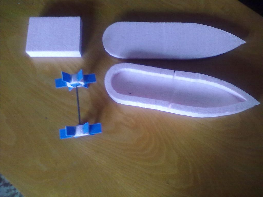

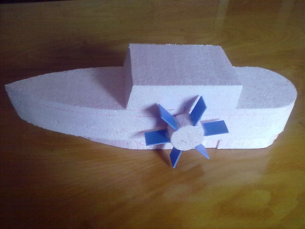

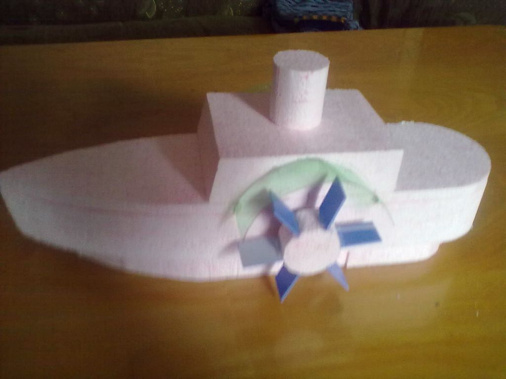

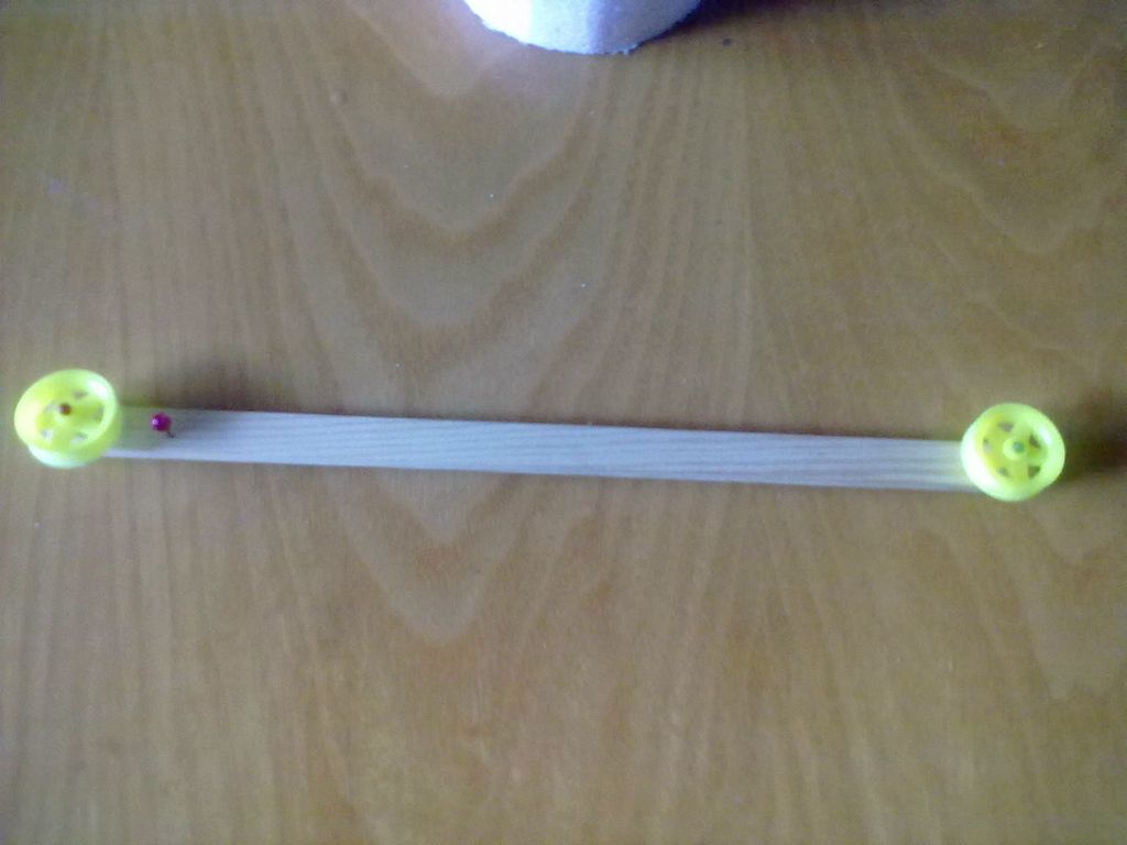

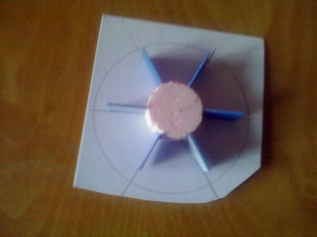

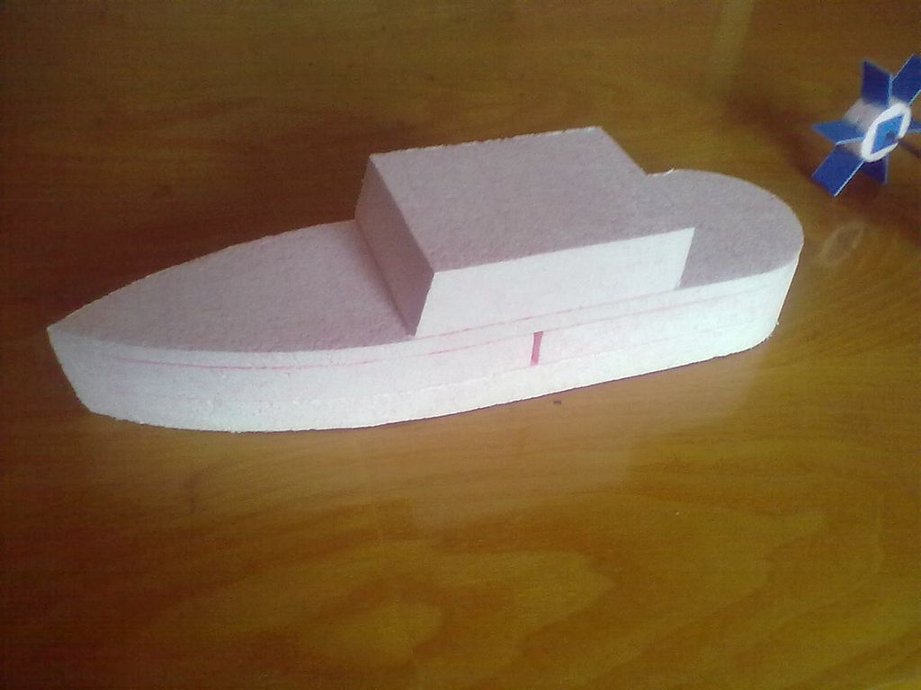

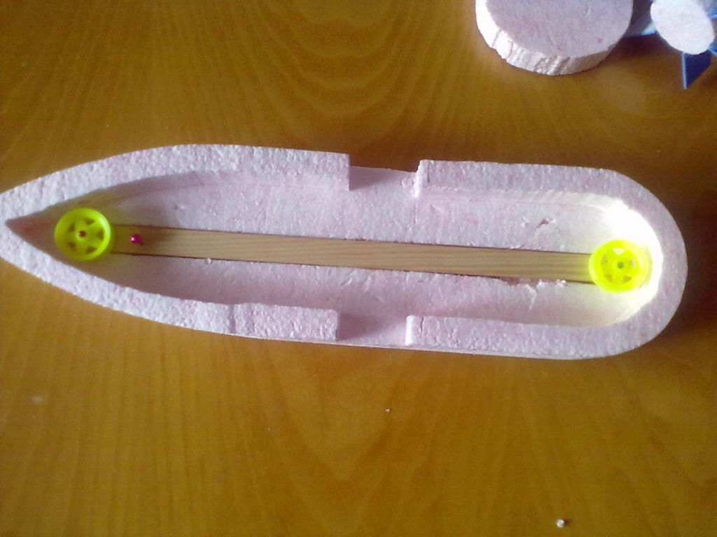

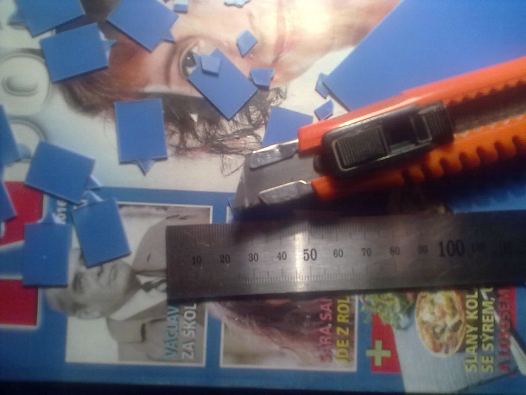

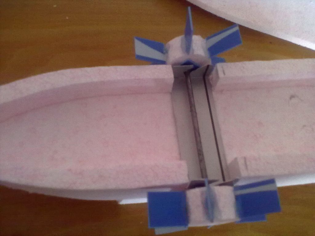

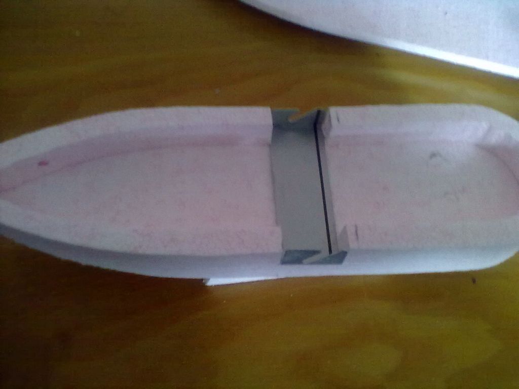

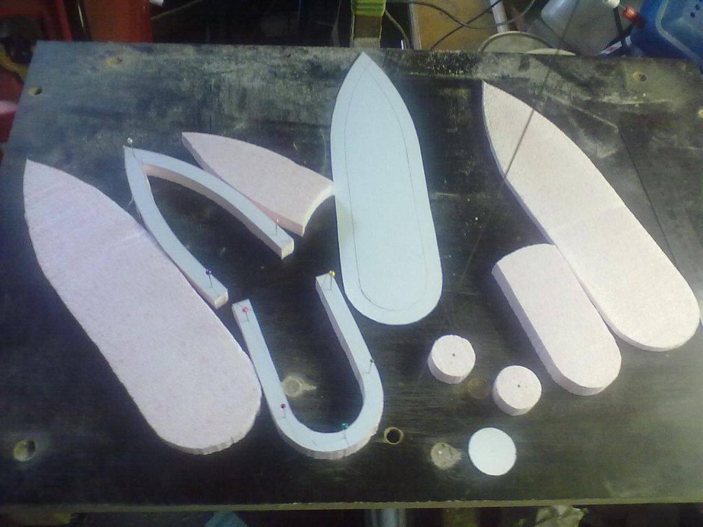

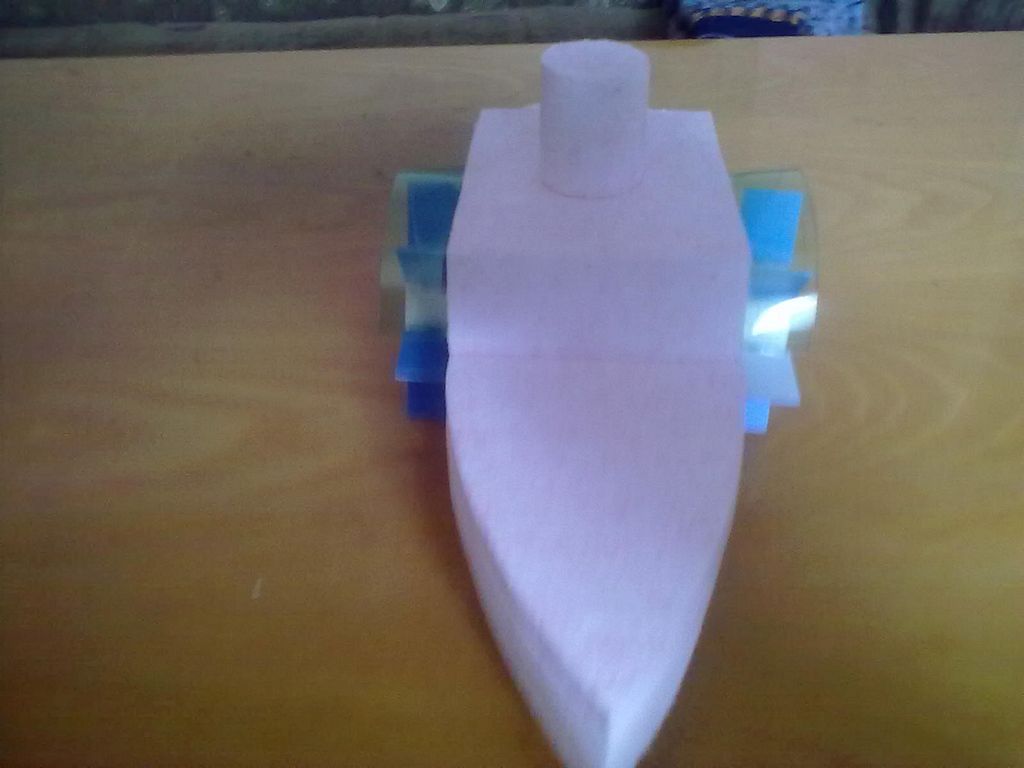

Na výkres jsme namalovali šablony, které jsem pak vystřihla. Děda našel u kontejneru kus tvrzeného polystyrénu a taťka z něho vyřezal všechny díly odporovou pilou. Lepili jsme to tavným lepidlem. Na pohon jsem uřízla 20 cm lišty 10x3 mm, kolečka jsou z nějakého letadýlka, co v životě nelétalo, akorát jsem sundala gumy z ráfku. Osky a kotvicí bod jsou udělané ze špendlíků a zakápnuté sekunďákem. Hřídel je z obyčejného 3mm drátu. Středy koles jsou také z polystyrénu. Lopatky jsou z výstražné tabulky 0,8 mm, lepené také tavným lepidlem. Konzola na uchycení hřídele je z hliníkového plechu cca 0,8 mm. Namalovala jsem ho fixy, tak to trošku barví prsty.
Až přestane sněžit, zajdeme ho vyzkoušet na potok za domem. Ve vaně je trošku málo místa.
