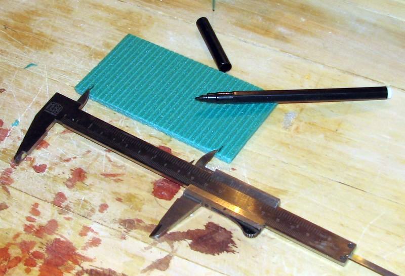

1) Přesně změříme vzdálenost středů os obou hřídelí kormidel.
2) Nejlépe z plastové destičky (jinak postačí třeba "tácpron") vyřízneme obdélník, který bude cca o 40mm delší než je rozteč hřídelí kormidel a zhruba o 20mm širší, než je max. šířka kormidla. Na destičku si nakreslíme profily kormidel tak, aby byly rovnoběžné a vzdálenost os profilů byla rovna vzdálenosti středů os hřídelí kormidel.

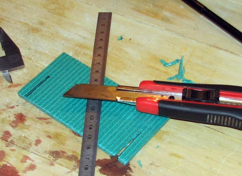

3) Do destičky vyřízneme profily.

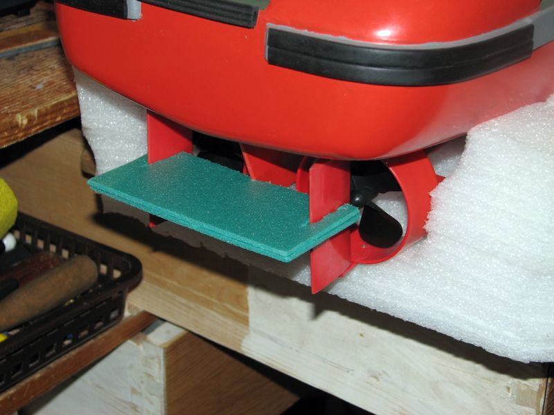

4) Destičku nasadíme na kormidla. Tím se zafixují a můžeme dotáhnout páky kormidel bez toho, žebychom si kormidla vůči sobě náhodně pootočili.
Destičku lze uschovat pro pozdější kontrolu kormidel a nebo pro opětovné seřízení třeba při údržbě. Je dobré si na destičku napsat jméno modelu ke kterému patří. Podobně jdou seřizovat i otočné Kortyho dýzy. Některé konstrukce kormidel neumožní destičku na kormidla nasunout uvedeným způsobem, ale s tím si jistě poradíte.
