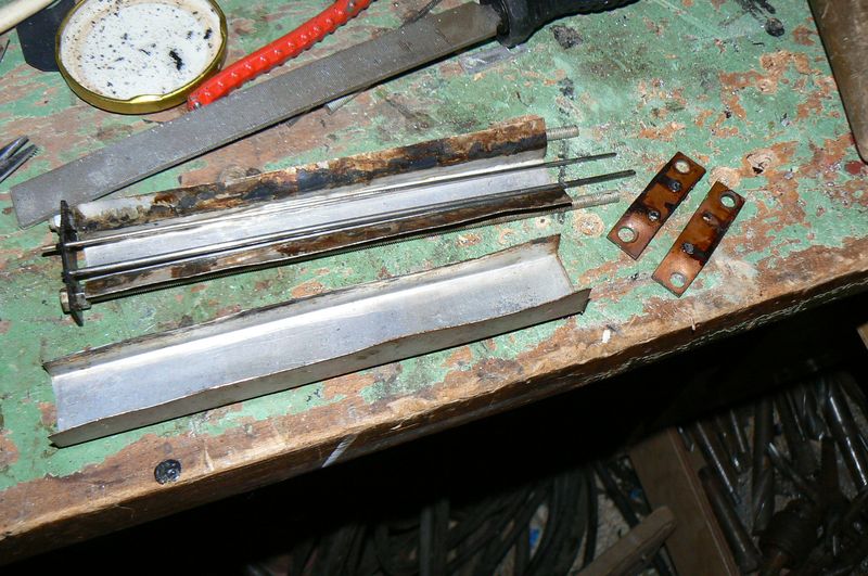

Forma, do které hodláte „odlévat“, by měla být nejlépe kovová, případně z jiných tepelně odolných materiálů. Já osobně mám zatím zkušenosti jen s hliníkovým plechem, duralem, železem a cuprexitovou deskou. Forma by měla být pevně uzavřená bez škvír kudy by plast mohl vytékat, ale na druhou stranu by měla jít jednoduše rozebrat. Zde je příklad mojí formy:
Moje forma je vanička z hliníkového plechu, kterou ze stran svírají dvě cuprexitové destičky a v nichž jsou vložené dvě tyčinky (budoucí prostor pro osu pásu).

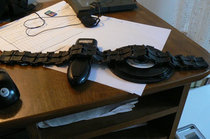

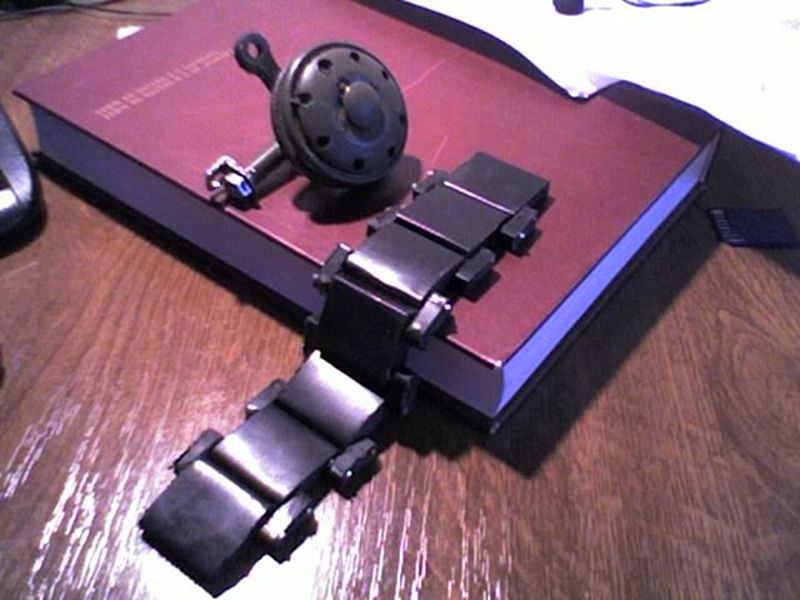

Další postup je zřejmý. Celek se nakrájí na požadované kousky a pospojuje. Výsledný produkt by mohl vypadat třeba takto:

Výsledný surový produkt je takový "štrůdl", který je široký 30mm vysoký 10mm a dlouhé to je 160mm a právě těmi 160mm se táhnou ty dráty -> ty se vytáhnou -> a 160mm se nařeže na 5 x 30mm (10mm je rezerva).
Celý to řežu normálně pilou na železo.
Na fotky se podívám, ale asi takový nemám,.. ale až budu zase péct, tak si vzpomenu. ;)
