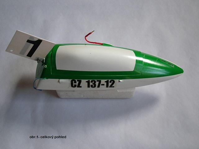

Chtěl bych se podělit o několik poznatků z provozu těchto modelů. Uvedený model se prodává buď jen laminátový plovák
bez vybavení nebo ustrojený model - tj. s vlepenou lodní hřídelí (s přírubou pro uchycení motoru řady 400) a s vlepeným pouzdrem kormidla. Plováky
bývají většinou již barvené z výroby, přesto doporučuji kontrolu těsnosti trupu- předejdete tak možnému problému později (hlavně poruchám RC
soupravy) obr.1 a 2.

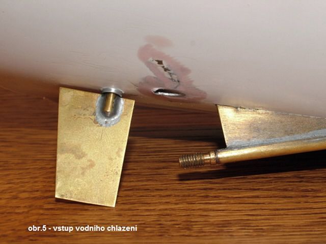

vlastní chlazení stačí i 4 až 5 závitů hliníkové trubičky (obr. 4). Vstupní trubičku vedeme co nejšikměji, stačí aby vyčnívala jenom zadním koncem
mírně ze dna lodi (pokud budou problémy a při jízdě není vidět vodu vytékat zkuste celé chlazení před jízdou naplnit vodou. Jestliže ani to nepomůže,
je nutné vstupní trubičku zvednout nebo přemístit jinam) obr.5. Stávalo se nám, že se vodní chlazení ucpalo (listím a pod.) a nefungovalo, ale

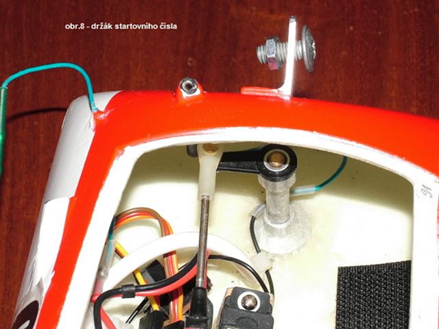

  • model musí obsahovat držák startovního čísla obr.8.

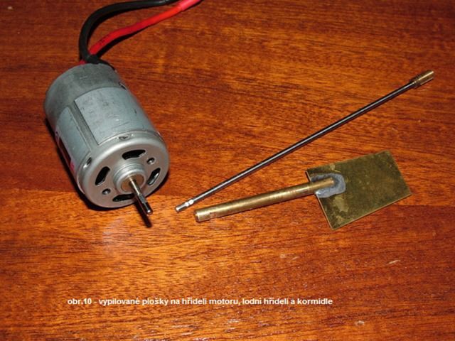

  • nezapomeňte na plošky pro šroubky na hřídeli a na ose kormidla ! obr.10.

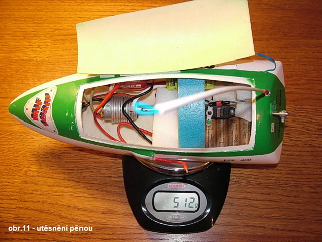

  • tvar horní části trupu způsobí,že při převrhnutí modelu se sám vrátí do správné polohy a můžeme pokračovat v jízdě. Je ale nutné
    zajistit, aby se nám do poklopu nevysypaly baterie,přijímač… Tím by bylo porušena poloha těžiště a loď by se nám sama nepřevrátila zpět. Na
    zajištění příslušenství v lodi se používají hlavně suché zipy a já ještě to jistím kousky pěny- obr.11.

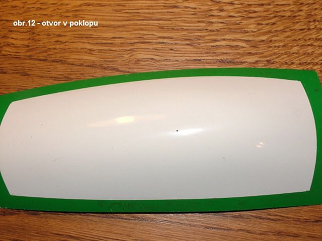

  • do poklopu v nejvyšším místě udělejte malou dírku- nebojte se tolik vody jím do lodi nenateče, ale zajistí, že při jízdě (kdy uvnitř úplně
    uzavřeného trupu vniká určitý podtlak) se nám kolem hřídele nebude nasávat voda do lodi- obr.12. Poklop se lepí izolepou. Doporučuji to vyzkoušet,
    ne každá se hodí do každého počasí!

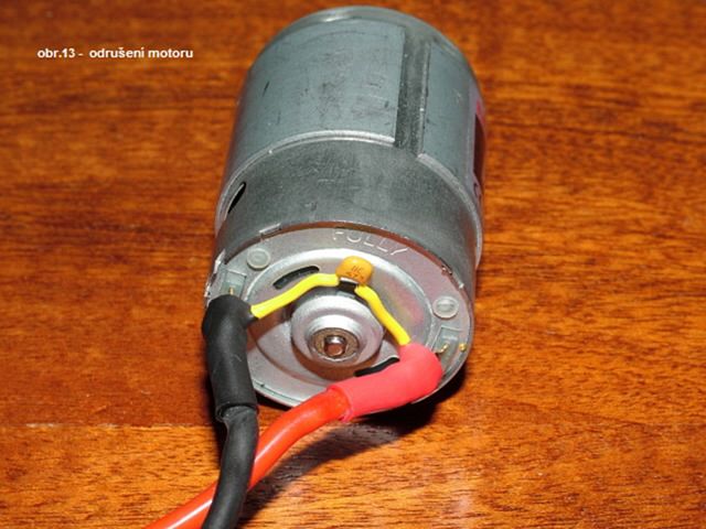

  • přímo v motoru jsou 2 odrušovací kondenzátory. Přidávám ještě jeden mezi + a - přívody obr.13.

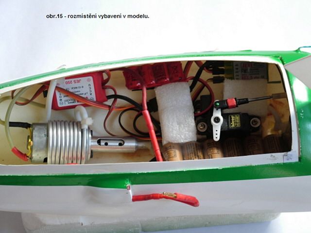

  • rozmístění vybavení v modelu je vidět na obr.15.

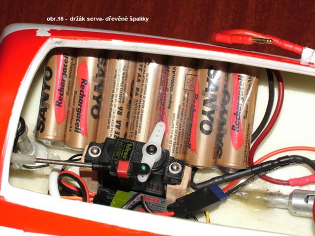

  • serva přišroubuji na dřevěné špalíčky – obr.16.
