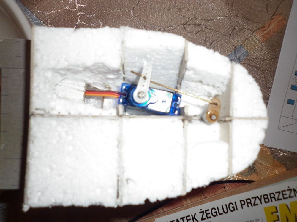

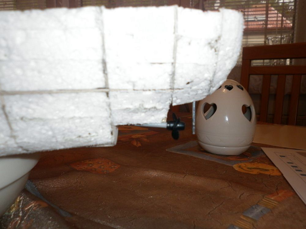

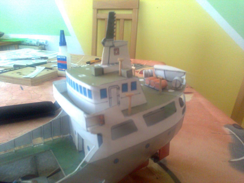

Nechal jsem si v copycentru celou vystřihovánku barevně okopírovat. Dělám to tak. Při případné střihací a lepicí nehodě o žádný díl nepřijdu. Kýl a žebra jsou podlepené milimetrovým kartonem. Po složení kostry nasucho jsem rozvrhnul rozložení hřídelů motoru a kormidla, rozřízl kýl a udělal výřezy v žebrech. Hřídele jsou ze zbytků bovdenů, co používám v modelech letadel. Elektromotor je ten nejmenší, co jsem tenkrát sehnal. Přece jen je to nákladní loď na Balt a Severní moře a to nejsou rychlíky.
Mezi žebra je vlepen obyčejný pěnový polystyren, aby po obroušení byl zachován tvar trupu a lépe se potahovalo díly z vystřihovánky. Trochu se propadá. Měl jsem použít fasádní, ten je přece jen o něco pevnější.

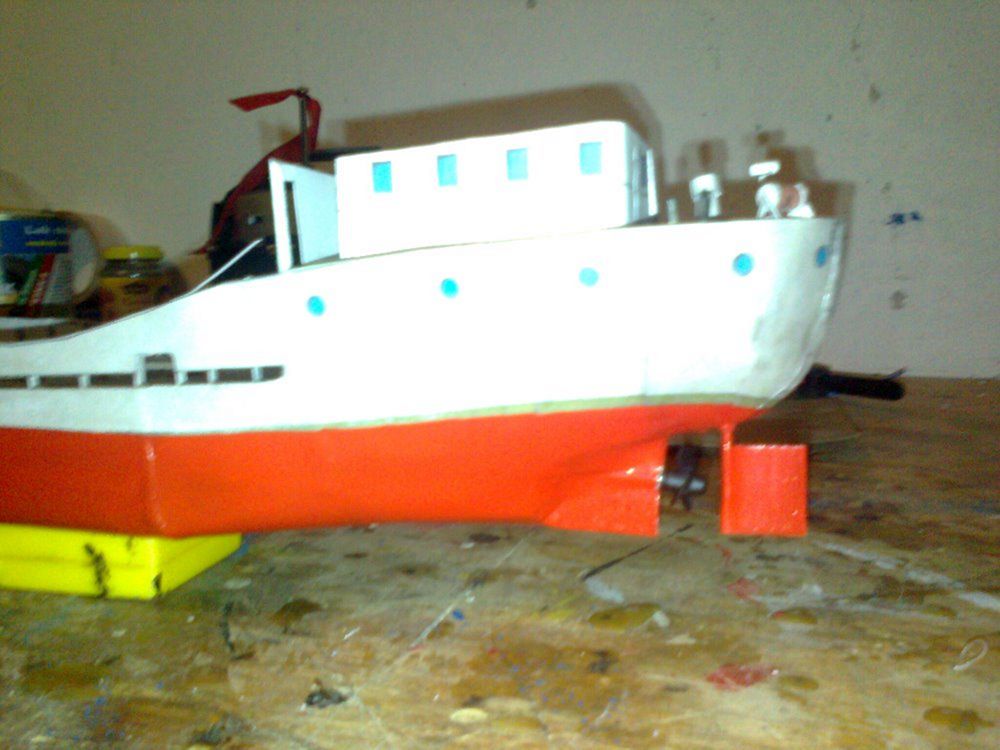

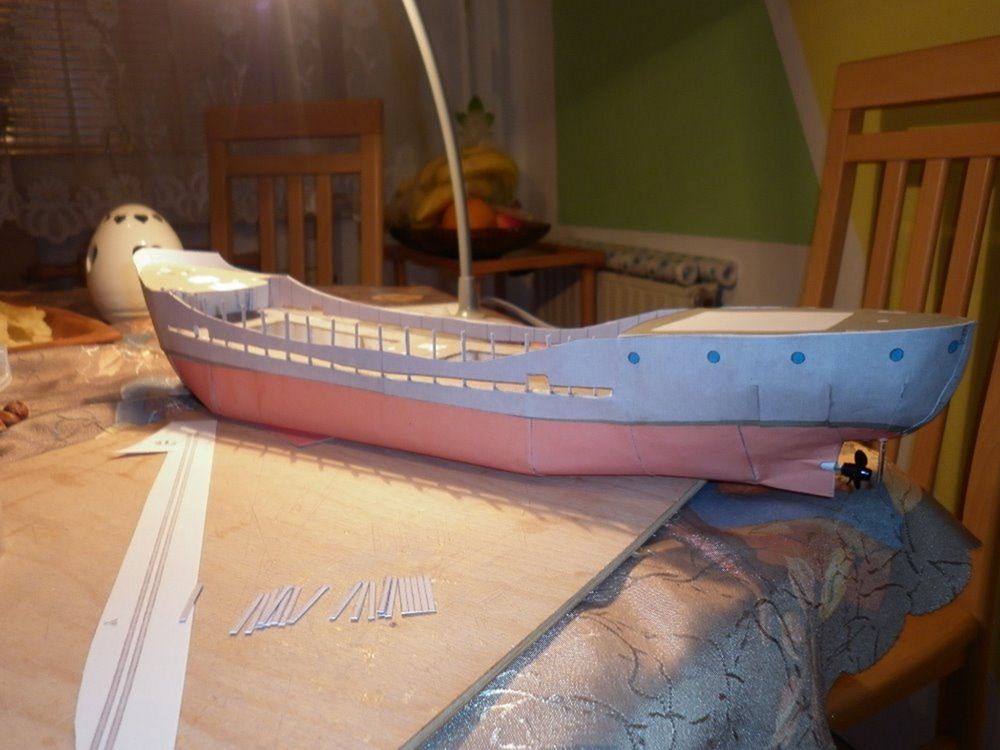

Trup pod čarou maximálního ponoru jsem natřel polyuretanovou barvou a zbytek stříkal bezbarvým lakem ve spreji, abych co nejvíce zachoval barvy a jejich odstíny na papíře. Jak zde na MoNaKu již Petr Plát popsal, natírat je nutné s opatrností - je to přece jen inkoust.
Kormidelní list je natupo ke hřídeli přilepený půlmilimetrovým kartonem a překrytý kopírkovým papírem. Jednoduché, ale funkční. Byl jsem zvědavý, zda to poplave, jak moc bude účinná vrtule a jak bude Emilka obratná. Že to bude couvat na houby, to jsem věděl, jednovrtulové lodě s tím mají potíže. Po doschnutí barvy a laku, jsem vložil letitý obousměrný tří ampérový regulátor, Li-pol dvoučlánek o kapacitě 750 mAh a čtyřkanálový přijímač v pásmu 40 MHz.

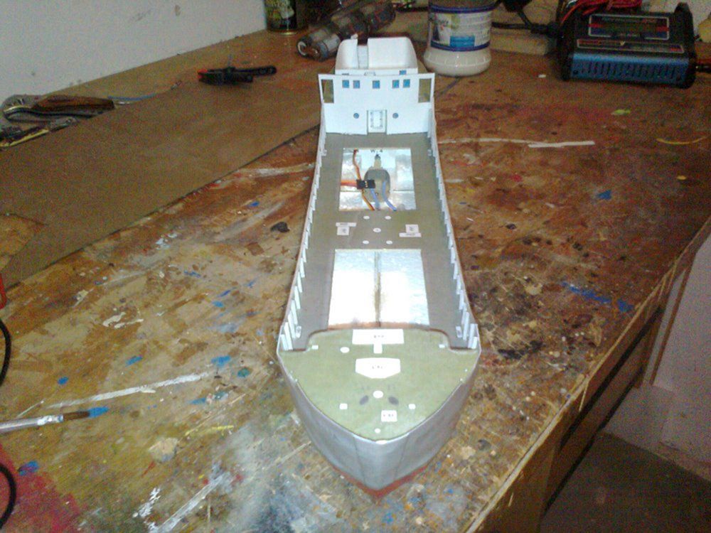

Plavala krásně i manévrování bylo podle mých představ. Pouze potřebovala dovážit. Nutné závaží v podobě ocelových koleček o síle dvanácti milimetrů jsem rozmístil do rohů nákladových prostorů. Vpředu po dvou a vzadu po jednom na oba boky. To bylo ono. Trup se přiměřeně zanořil a vrtule byla ve správné hloubce, takže si nepřisávala vzduch na plný chod vpřed ani vzad. Se zkušební plavbou jsem byl moc spokojen.

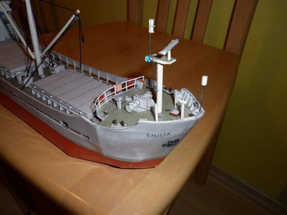

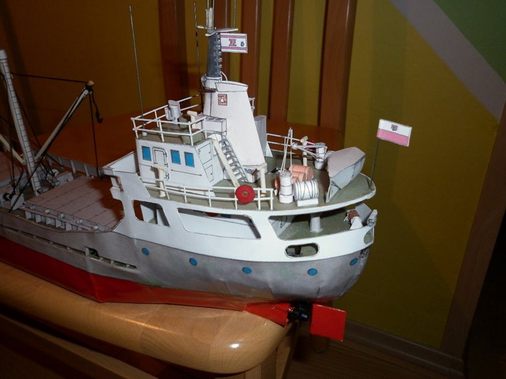

Další stavba modelu je obvyklá jako u každé jiné vystřihovánky. Pouze některé detaily jsou zhotoveny z jiného materiálu, než je papír. Zábradlí, anténa gonio zaměřovače atd. je z plastového profilu 0,25 x 0,5 mm (zbyl mi z modelu stožáru vysokého napětí), vzdušníky do nástavby a ramena výložníku jsou z kuchyňských špejlí.

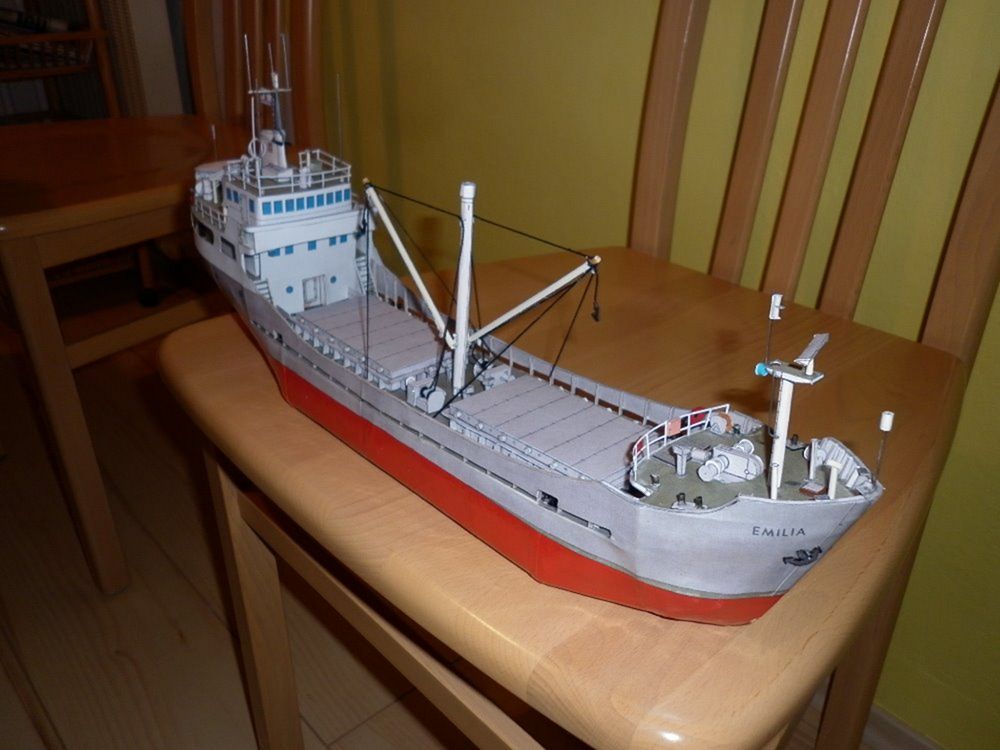

S Emilkou jsme si s mými synky užili hodně zábavy. Model v měřítku 1 : 100 o velikosti 440 x 80 mm se prakticky vejde do větší krabice od bot. Jednou jsem se s ní zúčastnil i závodů na Lánské louži.
