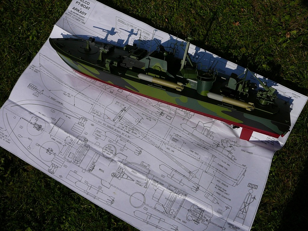

Někdy v roce 2005 jsem objevil internetové stránky časopisu Model Boats. Docela mě tam zaujal návod na stavbu polomakety (stand-off-scale) 80 stopového torpédového člunu ELCO (návod v angličtině), jehož plánek vyšel jako příloha v listopadovém čísle tohoto časopisu z roku 1999. Podle obrázků se jednalo o model atraktivního vzhledu, poměrně bohatý na detaily. Kromě předlohy samotné se mi zalíbil i relativně jednoduchý způsob stavby z dostupného materiálu. Většinou balsa, karton a co dům dá. Po opětovném přečtení průvodce stavbou jsem se nakonec rozhodl tento model postavit. Bohužel jsem zjistil, že plánek není nikde volně k sehnání, a tudíž mi nezbylo nic jiného, než si jej objednat u vydavatele časopisu. Mimochodem, byla to jedna z mých prvních objednávek přes internet a kupodivu dopadla dobře: Asi po týdnu jsem měl plánek doma. Stavba mohla začít…

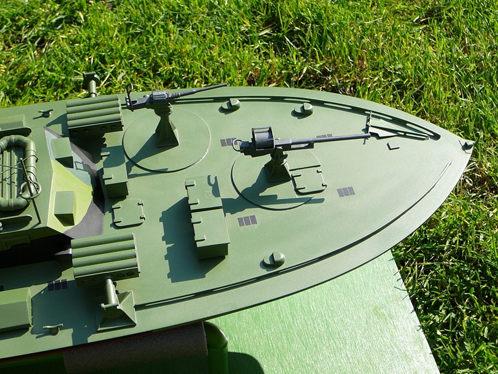

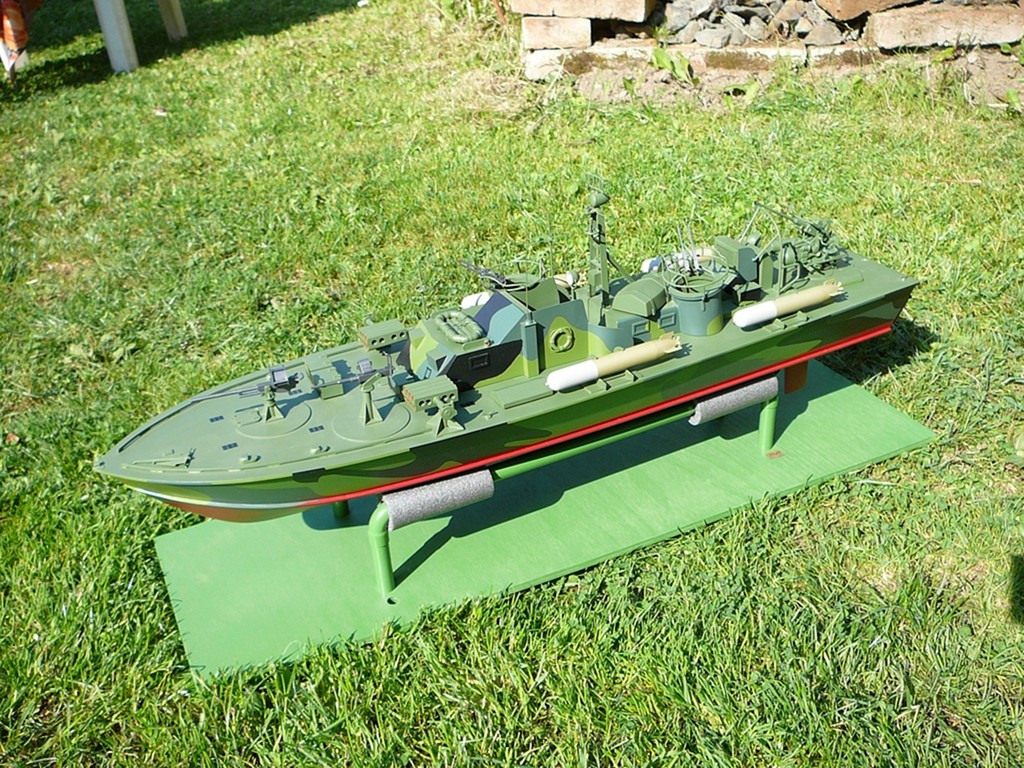

Příští díl malého seriálu ze stavby už budou doprovázet fofografie detailů, dnešní díl je jen jakousi předmluvou, kde je pár pohledů na víceméně hotový model.
