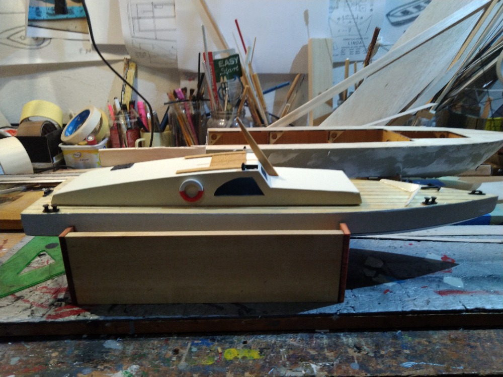

Po vytvrzení epoxidu jsem si udělal střih pro kýl. V kategorii EX-500 je dost potřeba, ale pro RC není nutný. Jenže stavím retro podle plánku z osmdesátých let, tak tam je. Je to sendvič karton balza, prolakovaný a na plošku na trupu přilepený natupo. Pak už se barvilo.
Ze starých prkének z tužkárenského odpadu je vyroben stojánek. Když jsem posadil z poloviny hotový trup do stojánku, pokračoval jsem palubou. U původního modelu byla jen natřená barvou, nyní jsem chtěl hezčí. Nařezal jsem ze zbytku dvoumilimetrového balzového prkénka 8 mm široké proužky, naplocho zajistil svěrkami a černou barvou přetřel hrany. Takto připravená prkna paluby potom postupně skládal na sraz a lepil ke kartonové palubě. Plochu jsem přebrousil a přelakoval lodním lakem, co zbyl ze stavby mini karavanu do vozíku.
Další činností bylo dolepení všech částí na nástavbu dle plánku, zasklení oken nástavby a osazení doplňků na palubu, aby byl Delfín podle pravidel pro tuto kategorii alespoň na pohled. Něco je ze smrkových lišt, něco z 3D tisku s upravenou velikostí, aby to bylo přiměřené k velikosti modelu. Tímto byla stavební část hotová.
