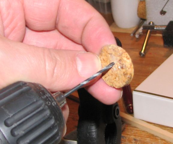

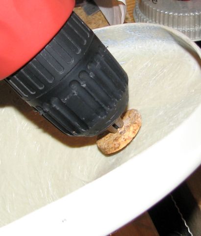

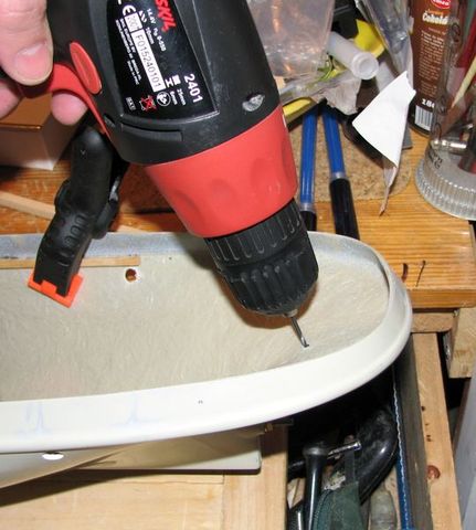

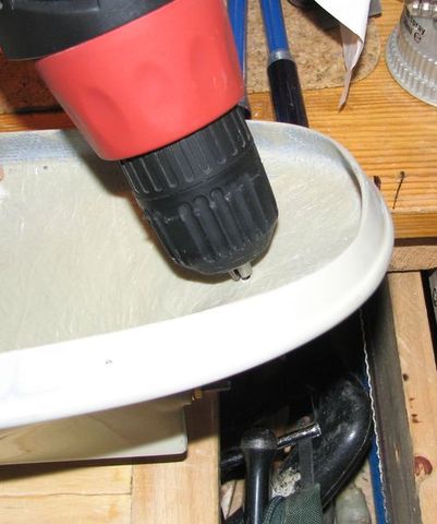

Možná se Vám to už stalo. Potřbujete vyvrtat otvor o malém průměru, třeba do trupu, karosérie a pod, která je už vykytovaná, vybroušená a třeba nalakovaná. Upnete vrták do sklíčidla vrtačky, nasadíte a vrtáte. Moc to nejde a tak trochu přitlačíte, pořád to není ono...zvýšíte otáčky a ještě přitlačíte a najednou jste skrz. V trupu máte krásný otvor a povrchová úprava vzala za své, protože čelisti sklíčidla dosedly až na trup a se ještě točily. Infarktová situace, které se dá snadno předejít.

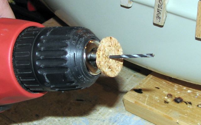

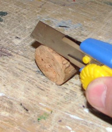

Snímková sekvence zachycuje okamžik, kdy vrták projede skrz a roztočené sklíčidlo narazí na povrch, který většinou poškodí až po odstranění problému. Schovávám si korkové špunty. Stačilo tedy prohrábnout zásoby a vybrat špunt vhodného průměru a uříznout z něj kolečko cca 3mm silné. Uříznuté kolečko jsem opatrně provrtal a potom stáhnul až těsně k čelistem sklíčidla. Pak již jsem mohl vrtat bez bázně o výsledek.
