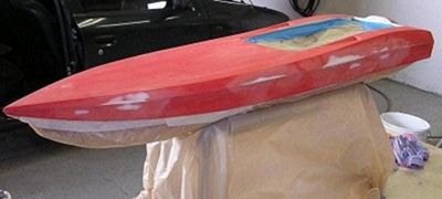

Jako u všech kategorií, tak i u Offshore člunů je nutné docílit dokonalého povrchu. Za tímto účelem jsem sáhl po tmelu a plniči od firmy DeBeer. Tmel je dvousložkový, speciálně určený pro opravu laminátových epoxidových výrobků. Plnič je také dvousložkový (8-14510). Jde o velmi kvalitní lakýrnické výrobky. Nechtěl jsem nechat nic náhodě a po nástřiku koukat, jak se tmel vylupuje. Pod airbrush musí být povrch na 100 %. Tato metoda nic neodpustí a přístup „ono to nějak dopadne“ není na místě.
Tmelíme a brousíme ;-(
Mohl bych to popisovat podrobněji, ale myslím, že pár snímků ze stavby mého Chaparrala bude daleko lepších, než tisíc slov.

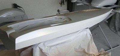

ve stříbře se základními ornamenty a podstínované ornamenty po nástřiku inkoustem
