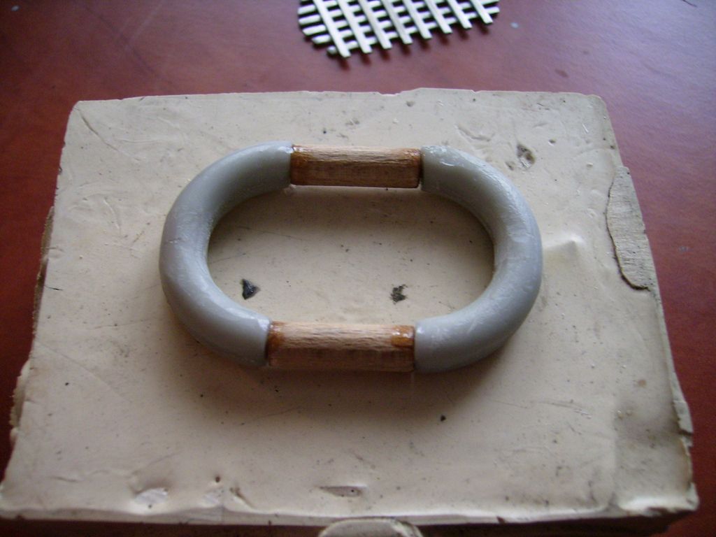

Chvíli jsem se zaobíral myšlenou rozebrat ženě závěs s dřevěnými kroužky na záclonu, ale pak jsem rozumně rezignoval na tuhle kacířskou myšlenku, zvláště když si představím, že bych těch kroužků potřeboval víc. Nakonec jsem popadnul záchranné kolo od Jardy Jungmana a přeříznul ho na dvě půlky. Do nich navrtal dírky (asi 2 mm) na spojku, z dřevěné kulatinky uříznul dva válečky a slepil to vteřiňákem.
Krabičky s vysunovacím dnem a plovák nahrubo z plastu a dřeva
Omatlal jsem je epoxidem a trochu vybrousil na stejný průměr, i když moje přesnost je docela daleko od požadované, ale nejsem až tak „postižený“ a stačí mi, když to vypadá „jako“.

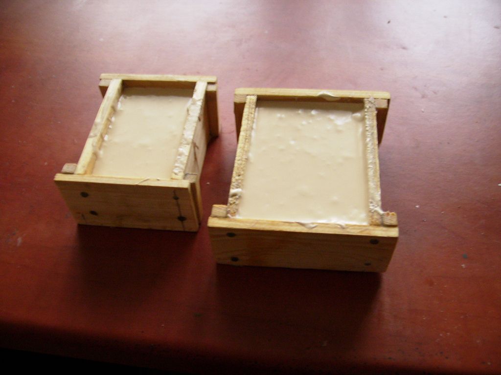

Vyrobil jsem si rozkládací krabičku a tu napustil bezbarvým nitrolakem. V potřebách pro děti jsem si koupil plastelínu a potáhnul s ní dno krabičky asi 8 mm tlustou vrstvičkou a oříznul kraje. Je dobré, když se to dá dělat mimo krabičku, aby to bylo celkem rovné.
Výroba formy - otisknutí prototypu do plastelíny
Nalezení slepé uličky
Do plastelíny jsem zatlačil svůj výrobek a separoval určitě předraženou manželčinou chemikálií na dámské ruce Oriflame. Ale to byla chyba, zatracený švédský svinstvo se zřejmě vsáklo a neseparovalo - vyhněte se tomu.
I když to vypadalo mastné jako Indulona, nefungovalo to. Stálo mě to trochu lukoprénu, takže znovu - separace nitrobarvou. To už bylo lepší.
Vymáčknul jsem polovinu výrobku po dni tuhnutí, vyříznul do boků lukoprénu zářezy, znovu separoval nitrobarvou a nalil druhou část. Samozřejmě jsem odstranil plastelínu a vše umyl benzínem.

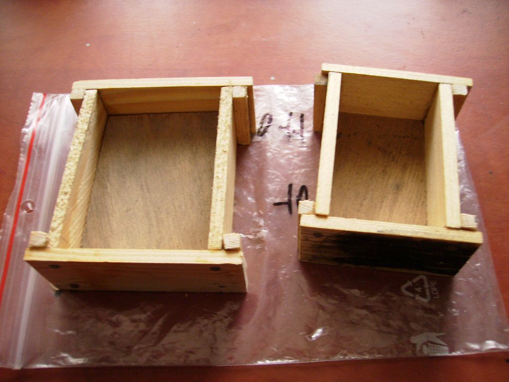

Výroba formy - po zalití lukoprénem a po otevření (všimněte si zámků)
Potom jsem vzal malé kousky balsy, do žlábků v lukoprénu nalil trochu epoxidu, zamáčknul balsu, protikus jsem vyplnil epoxidem, spojil obě poloviny díky zámkům, co jsem si do formy vyříznul, a zatížil plackou olova.

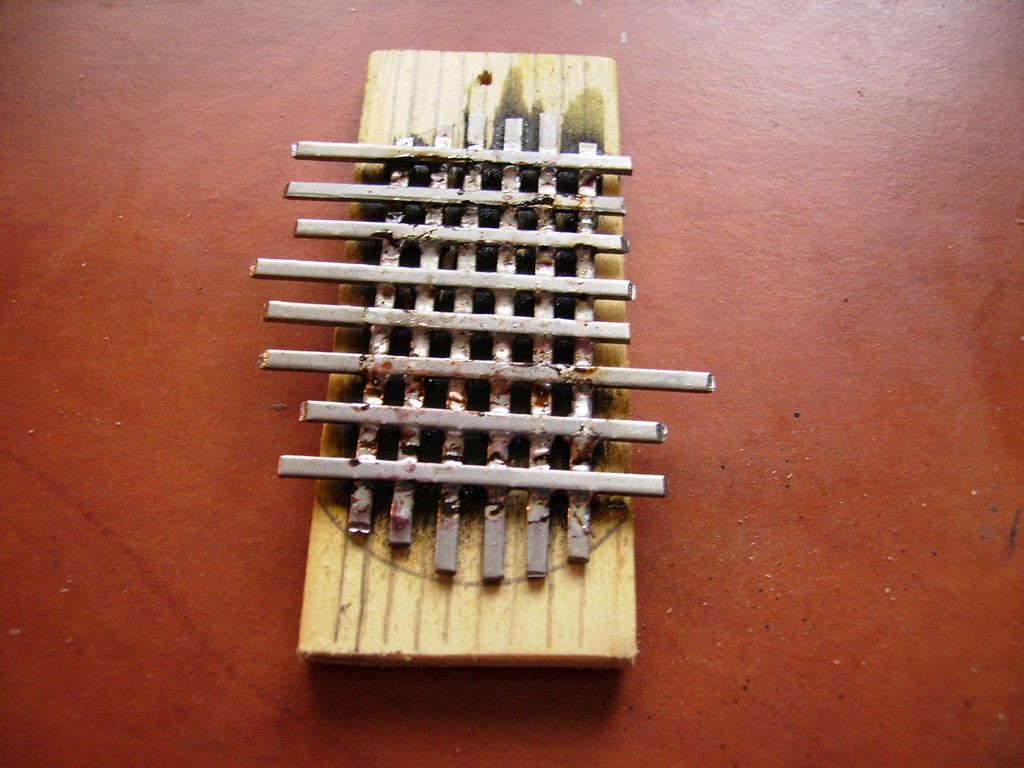

Podlážku jsem vyrobil z kousků plechů, co jsem kdysi nasbíral v Tesle. Je to plocháček asi 2x1, spájený cínem. Vše jsem očistil, opět separoval nitrobarvou, zamáčknul do plastelíny a celý postup opakoval.
Výroba podlážky - položené plíšky podle namalovaných proužků a spájené se zbylými proužky cínem
Protože hrozilo prasknutí křehkého tenkého epoxidu, tak jsem do podélných lišt podlážky naskládal mosazné drátky, aby se to zpevnilo.
