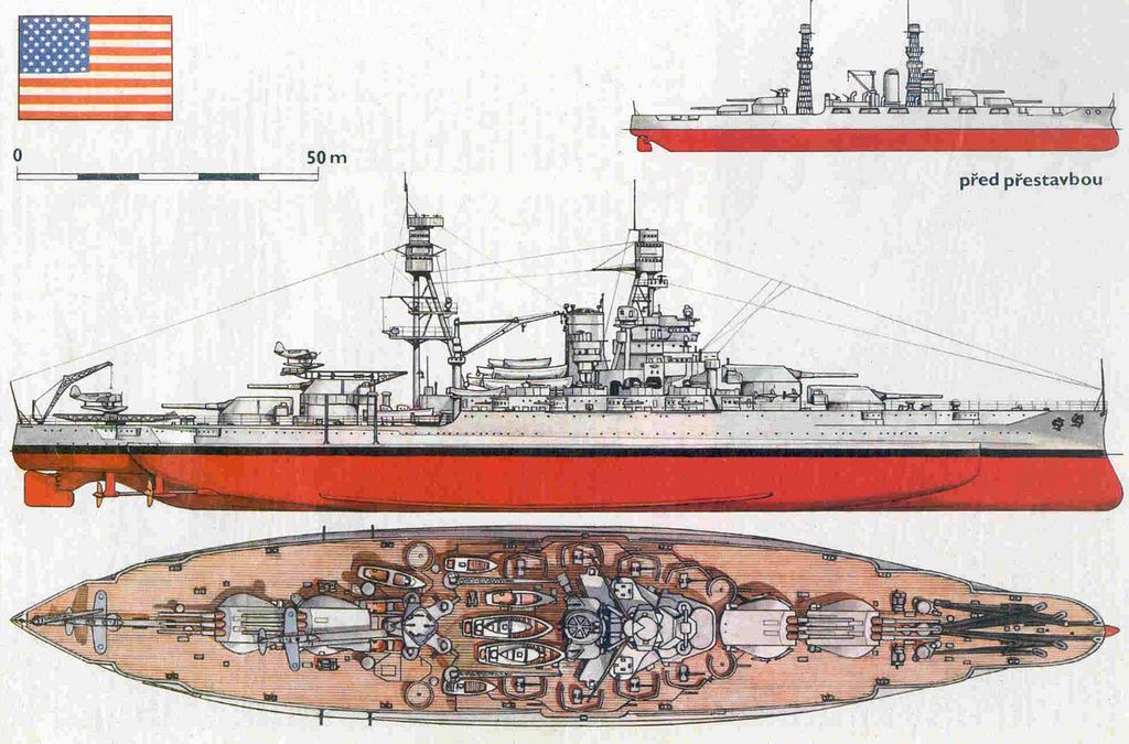

Technické parametry plavidla (po modernizaci) byly následující. Délka 184,4 m, šířka 32,4 m, ponor 9,2 m, standardní výtlak 33 350 t, plný výtlak 35 930 t. Hlavní výzbroj představovalo 12 děl ráže 356 mm ve čtyřech trojhlavňových věžích, pomocná výzbroj se skládala z děl ráže 127 mm, jejichž počet se v průběhu existence lodě měnil. Na začátku 2. sv. v. byla část z těchto děl protiletadlových. Výzbroj doplňovaly protiletadlové kulomety. Původně instalované pevné torpédomety byly při modernizaci odstraněny (podle jiných údajů je loď nikdy nenesla). Pancéřování patřilo k běžnému průměru svojí doby a při modernizaci bylo vylepšováno. Při ní byla rovněž doplněna protitorpédová obšívka (kterou ovšem vystřihovánka z praktických důvodů opomíjí) a dva katapulty pro dva průzkumné hydroplány. Stejně tak prošlo změnou i strojní vybavení. Parní turbíny o výkonu 33 375 HP (po modernizaci) poskytovaly lodi prostřednictvím čtyř lodních šroubů rychlost 21 uzlů.

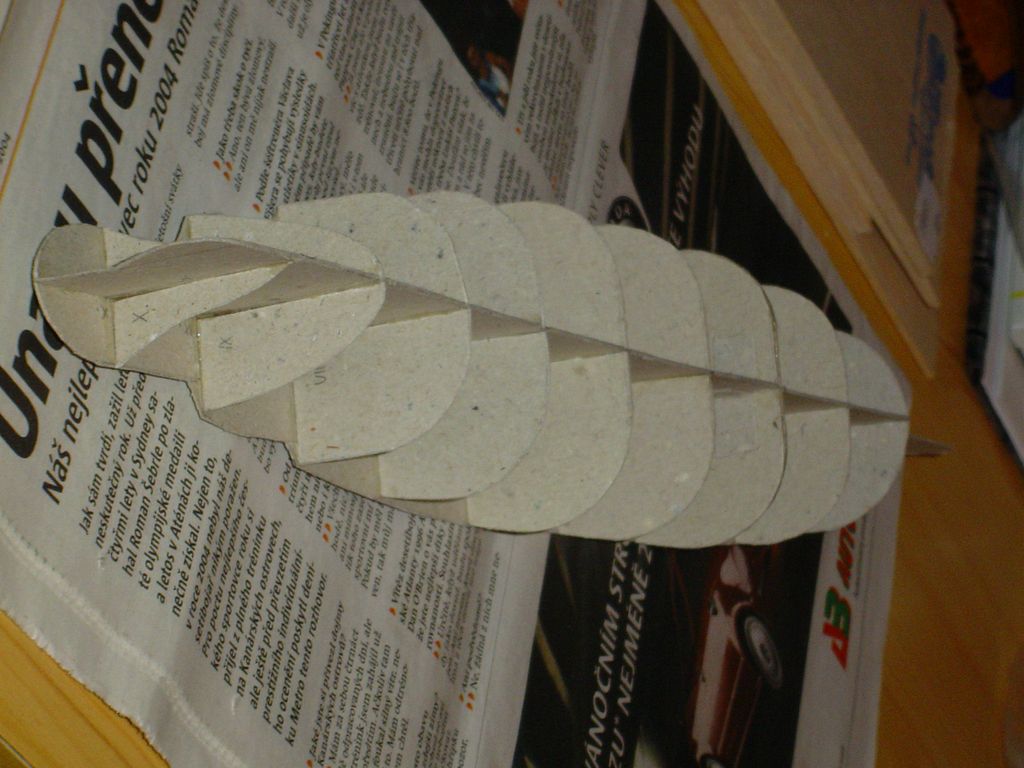

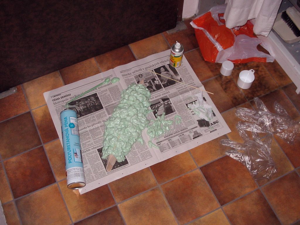

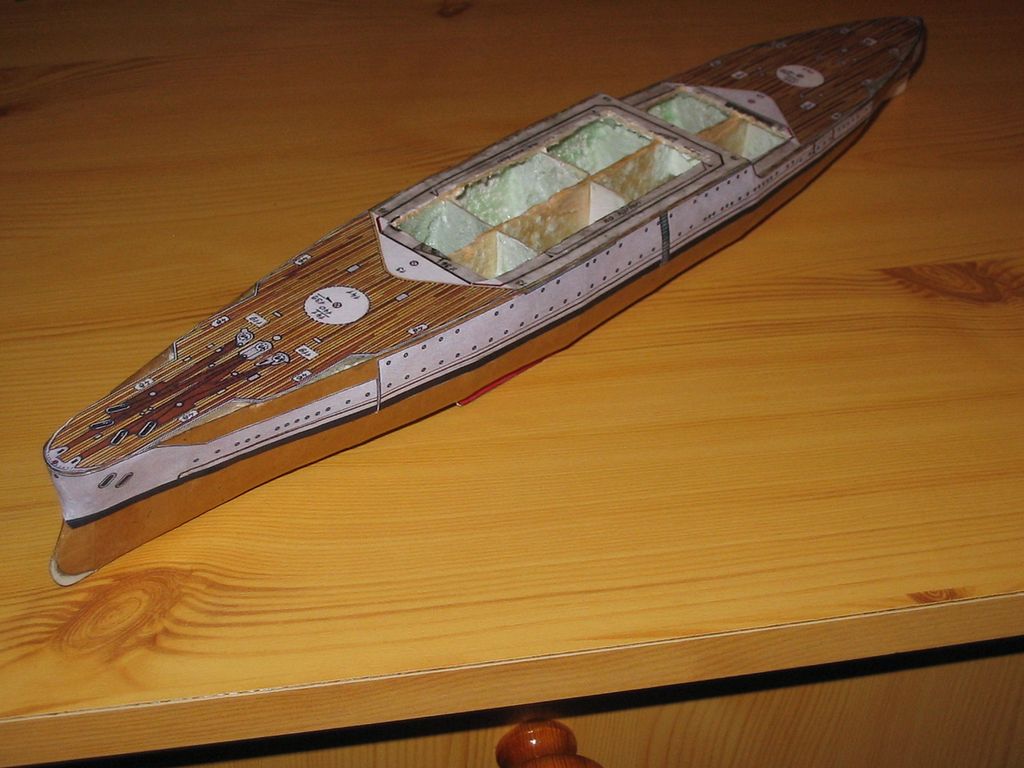

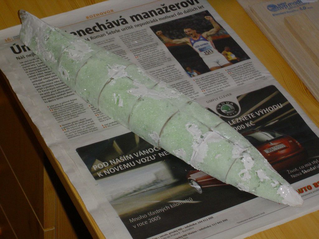

Kostru jsem slepil z kartónu stylem převzatým z vystřihovánek (paluba, kýl/boční profil a žebra/přepážky) a prostor mezi žebry vyplnil PU stavební pěnou. Výsledek jsem opět opracoval do požadovaného tvaru a po zatmelení větších děr v pěně okašíroval. Tentokrát jsem byl s výsledkem celkem spokojený až na jednu podstatnou věc. Při schnutí kašírované obšívky mi pnutí způsobilo prohnutí trupu, takže byl opět k nepotřebě. Chystal jsem se tedy na třetí pokus, avšak než na něj došlo, přehodnotil jsem zásadním způsobem svoje priority a stavbu mini lodě odložil na neurčito.

V pořadí třetí pokus jsem zahájil podobně jako předchozí a opět jsem využil technologii kartónové kostry a výplně z PU pěny. Akorát jsem provedl modifikaci ve střední sekci (přerušení kýlu a obšívka z kartonu) s cílem ušetřit si následné vykuchávání trupu. Po aplikaci pěny a zatmelení větších děr opět následovalo kašírování papírovou páskou. Výsledek byl bohužel obdobný jako v druhém pokusu. Trup celkem dobrý, ale znovu došlo k jeho neakceptovatelné deformaci. Naštval jsem se tedy a přistoupil k již čtvrtému (a konečnému) pokusu.

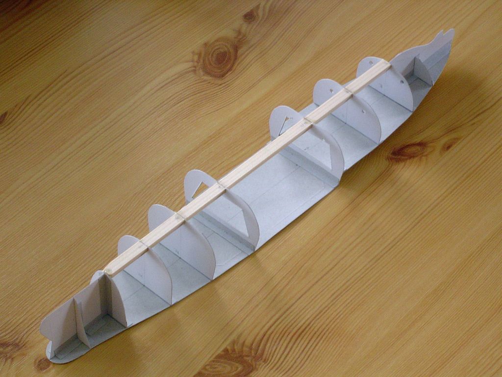

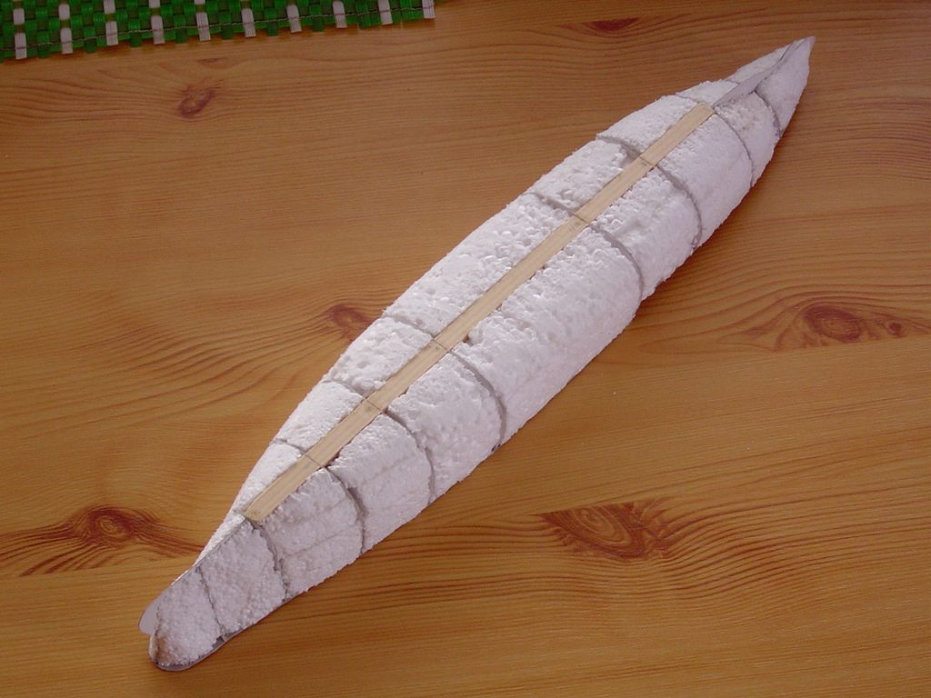

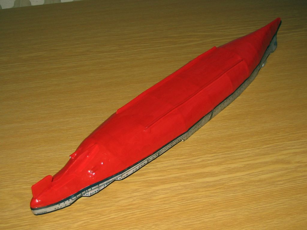

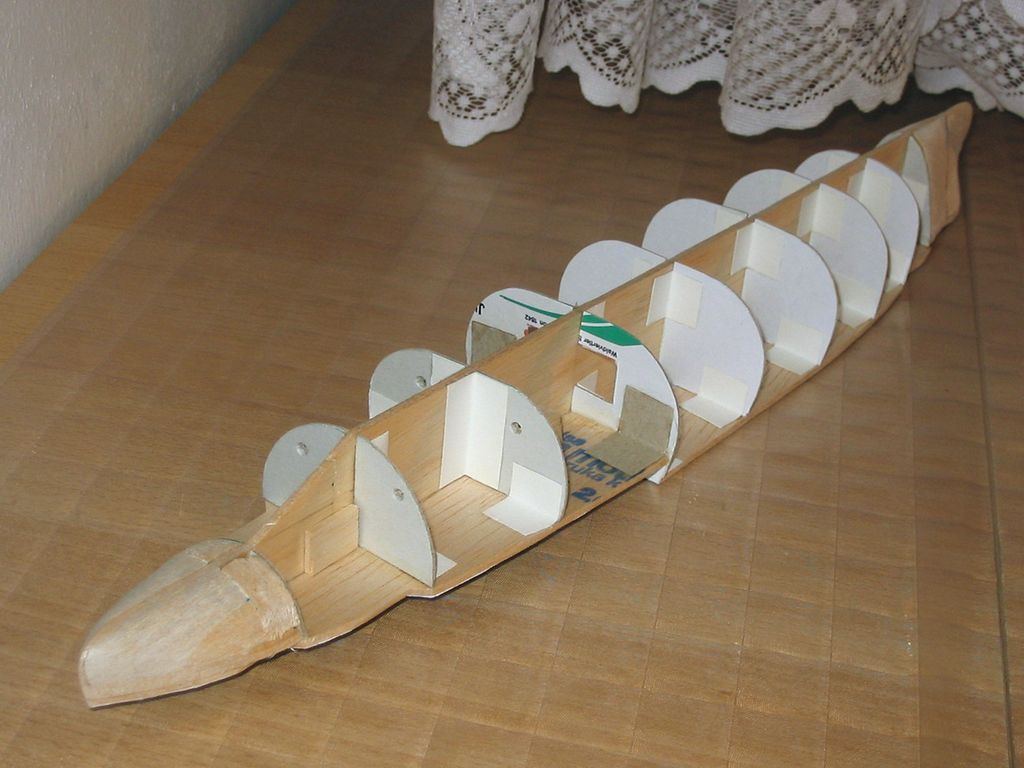

Po předchozích zkušenostech jsem kvůli zamezení kroucení kostry použil na palubu a kýl raději balzu a z kartonu nechal pouze žebra. Slepenou kostru jsem již rutinně vyplnil PU pěnou s výjimkou přídě a zádě, kde jsem aplikoval balzové špalíčky. Opracovaný trup jsem poté zatmelil šlehaným tmelem (Onetime) a okašíroval celkem pěti vrstvami hnědé papírové lepicí pásky. Tentokrát jsem již byl s výsledkem konečně spokojený a hotový trup přes jisté nedostatky (lehce vystupující žebra) splnil moje očekávání. Výsledek jsem tedy důkladně prolakoval nitrolakem, vyřízl v palubě přístupové otvory a vydlabal pěnu z prostor určených pro instalaci vnitřních zařízení.

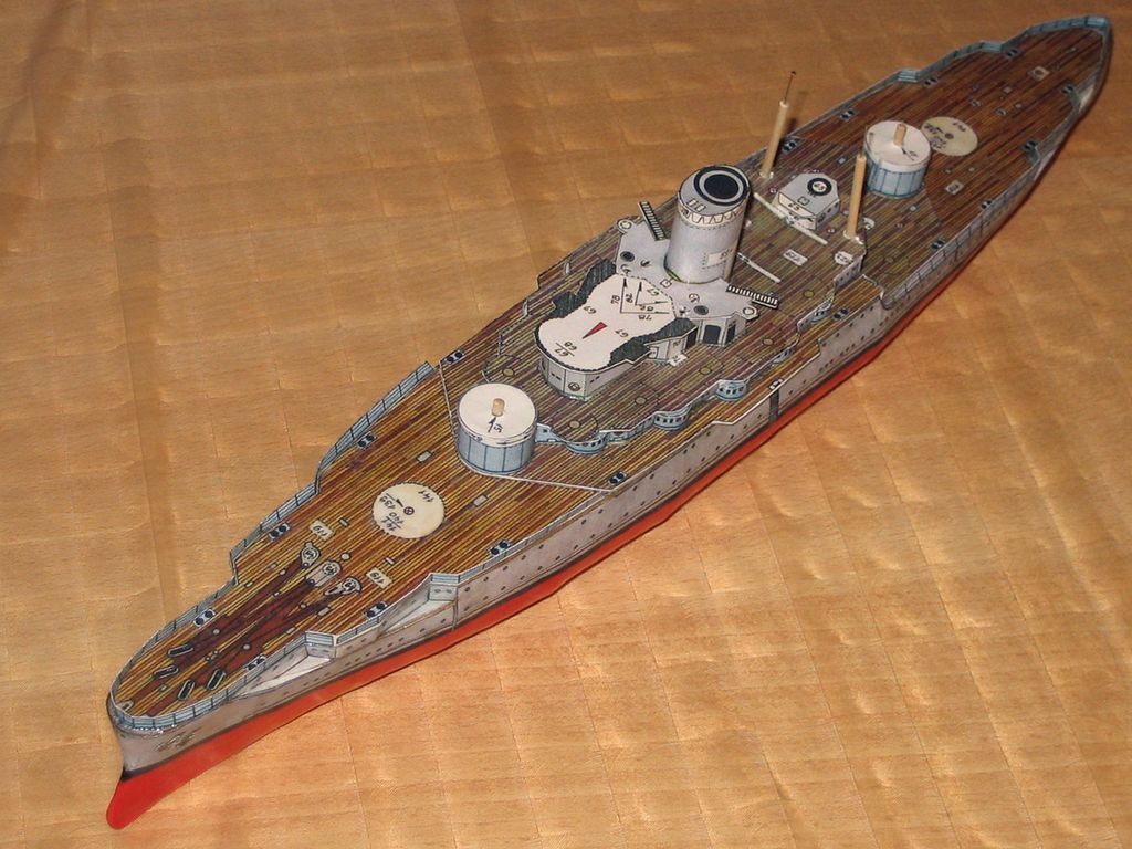

Nyní jsem již mohl přistoupit k využití dílů vystřihovánky a polepil palubu a boky nad čarou ponoru. Dále jsem vyřízl výklenky trupu na přídi a zádi a vylepil je příslušnými díly. Vše jsem opět důkladně prolakoval. Poté jsem instaloval tenkostěnné hliníkové trubičky sloužící jako pouzdra hřídelí a dokončil spodní část trupu. Přilepil jsem boční kýly, zadní kýlovou ploutev s kormidlem a na přídi jsem provedl drobnou úpravu. Při broušení balzové výplně jsem si totiž nedopatřením sbrousil kýl a tvar předního výběžku trupu pak neodpovídal. Nastavil jsem ho tedy kartonovým proužkem.
Nakonec jsem podhladinovou část trupu natřel červeným Balakrylem (efektivnější než polepování díly obšívky z vystřihovánky jako nad čarou ponoru). Tím jsem úspěšně zvládnul nejobtížnější část stavby a mohl se v klidu pustit do sestavování nástaveb. Do jara 2009 jsem slepil jejich část, ale pak se práce na modelu na dlouhých sedm let zastavily.
