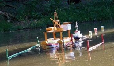

1. Základní pojmy
Trať – na hladině je vytyčena bójkami a překážkami.
Kurs – (plánek plavby) určuje směr, pořadí a úsek tratě, který má být soulodím proplut v časovém limitu
Vlek - je zátěž v podobě modelu lodě nebo plovoucího zařízení, kterou vlečné remorkéry vlečou pomocí vlečných lan nebo tlačné remorkéry tlačí po vytyčené trati (kursu).
Remorkér - je loď určená k vlečení nebo tlačení vleku.
Přístav - na hladině jasně vytyčený uzavřený prostor s jasně vyznačeným vjezdem a místem pro přistání vleku.
Přivázání na těsno - remorkér je k trupu vleku přivázán pomocí lana tak, že se trupy vleku a remorkéru trvale vzájemně dotýkají.
Soulodí - je tvořeno vlekem, přivázanými remorkéry, které provádí vlečení nebo tlačení a případně volným remorkérem.
Bójka - slouží k vytyčení tratě na hladině. Dvě anebo více bójek mohou tvořit tzv. branku. Bójky mohou mít různé tvary a podoby (zdymadlo, maják, skála apod.). Barevné značení bójek je červená, zelená a žlutá.
Tým/Družstvo   – tvoří soutěžící, kteří provádí vlečení nebo tlačení jednoho vleku. Tým může být dvou a nebo tří členný pro vlečení, pro tlačení jen jednočlenný.
Překážka – je soustava bójek nebo předmětů, které k sobě naleží jako jeden celek

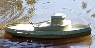

Lodě použité pro tug towing vlečení vleku by měly být modely lodí, jejichž předlohy byly skutečně vytvořené a postavené za účelem vlečení nebo tlačení. Přípustné jsou všechny typy remorkérů a obslužných lodí (oceánské, přístavní, říční atd.). Tlačné remorkéry mohou být použity pro vlečení, ale musí vléci přes lano. Délka remorkéru použitého pro vlečení nebo tlačení musí být v rozmezí 40 až 150 cm. Remorkéry mohou být poháněny elektrickými motory anebo parním strojem. Spalovací motory nejsou povoleny. Remorkéry mohou být poháněny lodním šroubem, VS pohonem anebo kolesem. Remorkér může být vybaven i příčným pomocným pohonem.
Vlek používaný během soutěže je pro všechny týmy v jedné kategorii společný. Pokud se jedou dvě anebo více kol, lze pro každé kolo použít jiný vlek.
Modely remorkérů musí mít na začátku soutěže kompletně sestavený trup včetně palub,  nástaveb a provedenu barevnou povrchovou úpravu.
 Nástavby musí být kompletní a sestavené, včetně střech a palub. Nesmí tedy chybět žádné stěny, střechy ani paluby. Okna a dveře v nástavbách musí být buď vyříznutá nebo alespoň namalovaná. Trup včetně palub a nástaveb musí mít provedenu barevnou povrchovou úpravu.
Detaily jako např. světla, záchranné kruhy, odražeče, zábradlí, schody  a pod. nejsou nutné a neposuzují se. Za barevnou povrchovou úpravu se nepovažuje základový nátěr základová barva nebo tmel.
Pokyny pro rozhodčí:
            Vzhled remorkéru musí být rozhodčím posouzen před zahájením soutěže. Nástavby musí být kompletní a sestavené, včetně střech a palub. Nesmí tedy chybět žádné stěny, střechy ani paluby. Okna a dveře v nástavbách musí být buď vyříznutá nebo alespoň namalovaná. Trup včetně palub a nástaveb musí mít provedenu barevnou povrchovou úpravu. Za tu se nepovažuje základová barva nebo tmel! Ostatní detaily modelu se neposuzují.

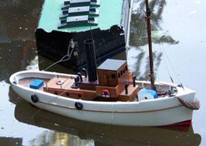

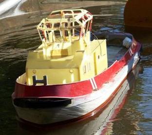

Příklad remorkéru, kterému rozhodčí neumožní start v soutěži. Důvodem jsou nekompletní nástavby, na kterých chybí střecha a model nemá dokončenu barevnou povrchovou úpravu.
Příklad remorkéru, kterému rozhodčí neumožní start v soutěži. Nástavby i trup jsou sice kompletně sestaveny, ale není provedena barevná povrchová úprava modelu.
Příklad remorkéru, který může v soutěži startovat. Je to volná stavba, ale vypadá jako remorkér. Má kompletně sestavený trup a nástavby a provedenu barevnou povrchovou úpravu. Detaily jako pneumatiky, odražeč na přídi a pod. se neposuzují.

V přístavu pro start neplatí penalizace za nedovolené dotyky remorkérů a vleku, ale počítá se časový limit. To neplatí pro část soulodí, která již zahájila první branku.

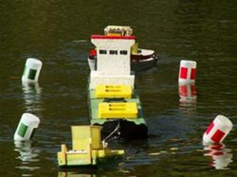

7. Platnost bójí a překážek a jejich barevné značení
Všechny bóje a překážky platí pro všechny remorkéry a vleky po celou dobu soutěžní plavby. Pokud některá bóje nebo překážka není namalována v kursu (plánku plavby), pak se dotyky na této bóji nebo překážce nepočítají.
Pro vyznačení kursu se používají bójky zelené, červené a žluté barvy.
Branka se zpravidla sestavuje tak, aby při prvním kursu, červenou bóji míjelo soulodí levobokem a zelenou bóji pravobokem. Žlutou bóji je možné minout libovolným bokem soulodí, i když to není v kursu vyznačeno. Pokud je v kursu samostatné skalisko, které není součástí branky či jiné překážky, považuje se za samostatnou žlutou bóji. Samostatné bóje červené či zelené barvy, je třeba  minout tak, jak je vyznačeno v kursu.
Zaústění i vyústění přístavů a překážek se označuje majáčky červené a zelené barvy. Zaústění má červený maják umístěný tak, aby jej při vplouvání soulodí minulo levobokem a zelený maják pravobokem. Vyústění z překážek se značí stejně jako zaústění, tedy jako by se do nich vplouvalo.
8. Proplutí tratě
Jak má být trať propluta určuje kurs (plánek plavby), který pořadatel zveřejní před zahájení soutěžního setkání.
Celé soulodí musí být v přístavu sestaveno v časovém limitu pro přípravu startu. Celé soulodí musí proplout ve stanoveném časovém limitu stanovený kurs (úsek tratě, který je vyznačen na hladině bójkami, brankami a překážkami). Jednotlivé bójky, branky a překážky musí minout/proplout ve správném pořadí a ve správném směru. Nesprávné minutí/projetí bóje, branky nebo překážky bude penalizováno.
Během plavby se žádná část soulodí, kromě vlečného lana, nesmí dotknout bójky nebo části překážky.
Branka nebo překážka se za správně projetou považuje tehdy pokud:
- bójek tvořících branku nebo součástí překážky se nedotkne žádná část soulodí kromě vlečného lana
- celé soulodí propluje brankou nebo překážkou ve správném směru a ve správném pořadí
- celé soulodí v překážce provede případný předepsaný manévr
Minutí samostatné bójky se považuje za správné pokud:
- bójky se nedotkne žádná část soulodí kromě vlečného lana
- celé soulodí mine bójku ve správném směru, ze správné strany
- skupina samostatných bójek musí být minuta i ve správném pořadí
Dojde-li během přípravy ke startu (sestavení soulodí v přístavu) k překročení časového limitu, tým dostane trestné body a začne se mu počítat další časový limit pro přípravu startu. V případě, že překročí i tento druhý limit, je opět penalizován. Kdyby došlo k překročení časového limitu pro start i potřetí, jeho soutěžní plavba končí, dostane trestné body za překročení časového limitu pro start a max. počet trestných bodů za neprojetou trať.
Dotkne-li se stejné bójky (i v brance) nebo části překážky stejný remorkér nebo vlek vícekrát, dostane tým trestné body jen za první dotyk. Dotkne-li se stejný remorkér nebo vlek v té samé brance nebo překážce jiné bóje nebo jiné části překážky, trestné body dostane. Dotkne-li se v té samé brance nebo překážce i další remorkér, dostane trestné body tým znovu. Branka nebo překážka se za špatně projetou anebo bójka za chybně minutou považuje i tehdy, když branka nebo překážka není soulodím projeta celá anebo bójku soulodí minulo jen z části. To platí při každém průjezdu brankou, překážkou nebo kolem bójky.
Dojde-li během soutěžní plavby k vypršení časového limitu, tak plavba automaticky končí a tým dostane trestné body za všechny branky, bójky a překážky, které v limitu nestihnul s celým soulodím projet. Minutí se počítá. Za neprovedené přistání tým dostane trestné body.

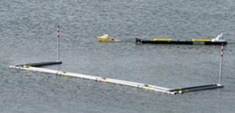

3) Zahájení branky
Branka se považuje za zahájenou, pokud jakákoliv část soulodí protne pomyslnou spojnici dvou bójek, které tvoří branku.
Branka ještě není zahájena
Branka byla zahájena, protože čelní remorkér protnul spojnici bójek, které tvoří branku.
4) Správné proplutí branky
Brankou musí proplout celé soulodí. Trestné body se počítají za každý první dotyk každého remorkéru nebo vleku o každou bóji, které tvoří branku a to v každém směru. V brance, která je tvořena dvěma bójemi, může tedy soulodí sestavené ze dvou remorkérů a jednoho vleku při plavbě jedním směrem nasbírat až 6b.
Při proplouvání branky se může např. stát, že čelní remorkér již branku zahájil, ale vlek se dostal mimo. Zadní remorkér potom může vlek vytáhnout zpět. Tažný remorkér se může vrátit jedině tak, že opět propluje brankou. V takovém případě se minutí nepočítá, pouze body za případné dotyky. Dotyky se počítají zvlášť i při proplouvání směrem zpět. Např. když se vlečný remorkér dotkne jedné a té samé bójky při plavbě tam i zpět, dostane 2b. To platí pro všechny části soulodí, které již branku zahájily.
Čelní remorkér již zahájil branku, ale vlek se dostal mimo.
Zadní remorkér může vlek vytáhnout zpět
Pokud vytáhne i čelní remorkér, tak jen zpět přes zahájenou branku.

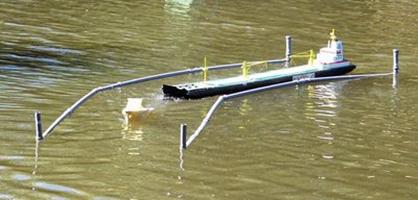

7) Plavební kanál s couváním
            Plavební kanál s couváním se považuje za branku, která má svůj začátek a konec a ve které je předepsaný manévr couvání. Za správně proplutou se považuje pokud celé soulodí propluje začátkem i koncem a přitom provede předepsaný manévr.
Soulodí vplulo zaústěním do plavebního kanálu s couváním. Začínají se počítat doteky pro směr „vpřed“ a soulodí může s vlekem manévrovat způsobem trup o trup.
Pro svoji délku soulodí částečně opustilo prostor plavebního kanálu s couváním přes otevřenou zadní stěnu. Stále platí směr „vpřed“
Soulodí zcela opustilo prostor plavebního kanálu s couváním přes otevřenou zadní stěnu. Nyní již nemůže manévrovat s vlekem způsobem trup o trup a začal platit směr „vzad“ pro který se počítají dotyky zvlášť.
Soulodí proplouvá vyústěním kanálu s couváním. Pokud by předtím neopustilo prostor plavebního kanálu s couváním přes otevřenou zadní stěnu, tak by v tomto okamžiku začal platit směr „vzad“ pro který se dotyky počítají zvlášť.
Soulodí opustilo prostor plavebního kanálu s couváním přes vyústění. Soulodí správně provedlo předepsaný manévr „couvání“.
Soulodí provádí couvání povoleným způsobem. Zadní remorkér táhne vlek a čelní remorkér jej tlačí a vyústěním může proplout v neobrácené poloze.

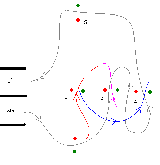

6) Zahájení nebo proplutí branky či překážky, která není v kursu.
Během soutěžní plavby může družstvo omylem zahájit jinou branku nebo překážku, která není v platném kursu. V takovém případě se to nepovažuje za minutí, ale dotyky se počítají. Družstvo může z takto chybně zahájené branky na zpětný chod vycouvat a nebo ji proplout celou. Pokud ji propluje, musí se vrátit stejnou cestou zpět na kurs.
Jak je určený správný kurs na jednoduchém plánku ukazuje šedá čára. Po proplutí branky č.1 se ale družstvo spletlo a:
1. zahájilo branku č.2 (červená čára). Po zahájení může z branky vycouvat a pokračovat v kursu proplutím branky č. 3 – minutí se v takovém případě nepočítá.
2. proplulo brankou č.2 (červená čára). Po proplutí může provést např. obrat a zpět proplout brankou č. 2 a potom správně dle kursu brankou č.3 – minutí se v takovém případě nepočítá.
3. proplulo brankou č.2. a zahájilo branku č.3 (fialová čára) – Branka č.3 je sice v kursu, ale proplovají branku v neplatném kursu. Počítá se minutí na brance č. 3. Minutí by se počítalo i v případě, že by se po proplutí branky č.2 touto brankou nevrátili zpět a pokračovali správně v kursu brankou č.3.
4. Družstvo se správně vrátilo brankou č. 2 po jejím proplutí, ale zahájí branku č. 4 (modrá čára). V takovém případě se opět jedná o minutí branky č.3.

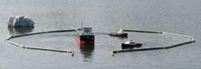

1. obratiště
1.1 Popis překážky:
Tato překážka je prakticky stejná jako plavební kanál. Má začátek a konec, stejně jako plavební kanál. Má pravou a levou stranu, stejně jako plavební kanál. Má stejně jako plavební kanál předepsaný způsob proplutí. Plavební kanál je považován za branku, jejíž bóje jsou protažené.
1.2 Předepsaný způsob proplutí:
1.2.1 vplutí i vyplutí přímo
1.2.2 vplutí přímo - obrat o 180° - vyplutí couváním
1.2.3 vplutí přímo - obrat o 360° - vyplutí přímo

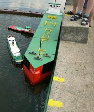

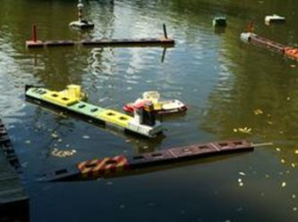

3. boční dok
3.1 Popis překážky:
Dok má obdélníkový tvar, jehož jedna delší strana je otevřená a tvoří hranici doku. Kratší strany tvoří pravou a levou stranu doku. Delší stěna tvoří konec doku. Pravá a levá strana doku se považuje za branku, jejíž bóje jsou protažené.
3.2 Předepsaný způsob proplutí:
Remorkéry musí do doku umístit vlek tak, aby podélná osa vleku byla přibližne rovnobězná s podélnou osou doku. Vlek musí celou délkou přeplout hranici doku a dotknout se konce doku. Poté je remorkéry vytažen zpět. Pro pobyt vleku v doku není stanoven žádný časový limit.
3.3 Hodnocení dotyků při bočním dokování:
V brance platí, že se počítá první dotyk každé lodi na každé bóji. Dle pravidel tedy v doku platí, že se počítá každý první dotyk na každé straně doku zvlášť. Dotyky vleku i remorkérů o konec doku se nepočítají. Dvoučlenné družstvo může tedy za dotyky při bočním dokování nasbírat max. 6 trestných bodů.
4.3.1 Dotyky se počítají:
4.3.1.2 pro dvou a více členný tým po celou dobu pobytu v doku.
3.4 Další penalizace:
3.4.1 družstvo zahájí další branku, aniž by dokončil dokování (rozhodčí zvolal „HOTOVO!“) - 10b.
3.5 Manévrování s vlekem při proplouvání překážky:
3.5.2 Dvou členné družstvo:
Manipulace s vlekem způsobem trup o trup je možná od okamžiku, kdy se některý z remorkérů po proplutí předchozí branky přiblíží k doku na vzdálenost 1m nebo od místa, které je na trati vyznačeno.
Možnost manipulace s vlekem způsobem trup o trup je ukončena v okamžiku, kdy rozhodčí zvolá „HOTOVO!“
3.5.3 Tříčlenné družstvo:
Platí pravidlo o manévrování s vlekem na trati (viz. bod 5.).
3.6 Povinnosti soutěžících a rozhodčích při proplouvání překážky:
3.5.1 V okamžiku, kdy si soutěžící myslí, že vlek je správně zadokovám, zvolá „TEĎ!“
3.5.2 Rozhodčí posoudí polohu vleku vůči hranici doku a zda se vlek dotkl konce doku.
3.5.3 Pokud je vlek celý za hranicí doku a byl dotyk vleku na konci doku, zvolá „HOTOVO!“
3.5.4 V opačném případě zvolá „NELZE!“ a soutěžící musí dokončit dokování vleku a opakovaně zvolat „TEĎ!“
4. čelní dok
4.1 Popis překážky:
Dok má obdélníkový tvar, jehož jedna kratší strana je otevřená a tvoří hranici doku. Delší strany tvoří pravou a levou stranu doku. Kratší stěna tvoří konec doku. Pravá a levá strana doku se považuje za branku, jejíž bóje jsou protažené.
4.2 Předepsaný způsob proplutí:
Remorkéry musí do doku umístit vlek tak, aby podélná osa vleku byla přibližne rovnobězná s podélnou osou doku. Do doku nejdříve vpluje čelní remorkér, potom vlek a to tak, aby svou celou délkou trupu se dostal za hranici doku. Poté může být vlek vytažen. Zbývající remorkéry do doku vplouvat nemusí. Pro pobyt vleku v doku není stanoven žádný časový limit. Dokování se považuje za zahájené v okamžiku, kdy čelní remorkér protne hranici doku.
4.3 Hodnocení dotyků při čelním dokování:
V brance platí, že se počítá první dotyk každé lodi na každé bóji. Dle pravidel tedy v doku platí, že se počítá každý první dotyk na každé straně doku zvlášť. Dotyky za konec doku se nepočítají.
4.3.1.2 pro dvoj a více členný tým po celou dobu pobytu v doku.
Dvoučlenné družstvo může tedy za dotyky při čelním bodování nasbírat max. 6 trestných bodů.
4.4 Další penalizace:
4.4.1 tým zahájí další branku, aniž by dokončil dokování (rozhodčí zvolal „HOTOVO!“) - 10b.
4.5 Manévrování s vlekem při proplouvání překážky:
4.5.1 Platí pravidlo o manévrování s vlekem na trati (viz. bod 5.)..
4.6 Povinnosti soutěžících a rozhodčích při proplouvání překážky:
4.6.1 V okamžiku, kdy si soutěžící myslí, že vlek je správně zadokovám, zvolá „TEĎ!“
4.6.2 Rozhodčí ihned posoudí polohu vleku vůči hranici doku.
4.6.3 Pokud je vlek celý za hranicí doku zvolá „HOTOVO!“
4.6.4 V opačném případě zvolá „NELZE!“ a soutěžící musí dokončit dokování vleku a opakovaně zvolat „TEĎ!“
5. bójka
5.1 Popis překážky:
Bójka je ukotvena a pluje na hladině a není pevně spojena s žádnou jinou bójkou anebo překážkou.
Může být tvořena bójí, skaliskem anebo jiným předmětem, který zpravidla imituje skutečnou překážku v plavbě.
5.2 Předepsaný způsob proplutí:
5.2.1 Bójku musí soulodí obeplout ze správné strany a ve správném směru. U bójky se žádný manévr neprovádí.
5.3 Hodnocení dotyků:
U bójky platí, že se počítá první dotyk každé lodi v soulodí. Dvoučlenné družstvo může tedy za dotyky u bójky nasbírat max. 3 trestné body.
5.4 Další penalizace:
5.4.1 Žádná další penalizace není.
5.5 Manévrování s vlekem při proplouvání překážky:
5.5.1 Platí pravidlo o manévrování s vlekem na trati (viz. bod 5.)..
5.6 Povinnosti soutěžících a rozhodčích při proplouvání překážky:
Rozhodčí ani soutěžící nemají při proplouvání této překážky žádné zvláštní povinnosti.

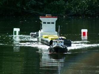

6. branka
6.1 Popis překážky:
Branku tvoří dvě bójky, které mezi sebou udržují konstantní vzdálenost. Branku mohou tvořit, bójky, skaliska anebo jinými předměty, které zpravidla imitují skutečnou překážku v plavbě. Branky je možné sdružovat, kdy mají společnou jednu bójku. Šířka všech branek na trati nemusí být stejná.
6.2 Předepsaný způsob proplutí:
6.2.1 Branku musí soulodí proplout správným směrem. V brance se žádný manévr neprovádí.
6.3 Hodnocení dotyků:
V brance platí, že se počítá první dotyk každé lodi soulodí. Dvoučlenné družstvo může tedy za dotyky v brance nasbírat max. 6 trestných bodů.
6.4 Další penalizace:
6.4.1 Žádná další penalizace není.
6.5 Manévrování s vlekem při proplouvání překážky:
6.5.1 Platí pravidlo o manévrování s vlekem na trati (viz. bod 5.).
6.6 Povinnosti soutěžících a rozhodčích při proplouvání překážky:
7. plavební kanál
7.1 Popis překážky:
Plavební kanál je považován za branku, jejíž bóje jsou protažené. Má začátek a konec. Má pravou a levou stranu (protažená bóje). Plavební kanál nemusí být vždy přímý.
7.2 Předepsaný způsob proplutí:
7.2.1 vplutí i vyplutí přímo. V plavebním kanále se žádný manévr neprovádí.
7.3 Hodnocení dotyků:
V brance platí, že se počítá první dotyk každé lodi na každé bóji. Dle pravidel tedy v plavebním kanále platí, že se počítá každý první dotyk na každé bóji (straně) zvlášť. Dvoučlenné družstvo může tedy za dotyky v plavebním kanále nasbírat max. 6 trestných bodů.
7.4 Další penalizace:
7.4.1 pokud se některá část soulodí během proplouvání kanálu dostane na bóji, považuje se to za vybočení - 10b.
7.5 Manévrování s vlekem při proplouvání překážky:
7.5.1 Platí pravidlo o manévrování s vlekem na trati (viz. bod 5.).
7.6 Povinnosti soutěžících a rozhodčích při proplouvání překážky:

10. plavební kanál s couváním
10.1 Popis překážky:
Jedná se o plavební kanál, který se v druhé polovině své délky rozšiřuje na dvojnásobek původní šířky. V místě rozšíření je vyústění kanálu. Zadní stěna plavebního kanálu je otevřená.
10.2 Předepsaný způsob proplutí:
10.2.1 Soulodí vpluje do plavebního kanálu s couváním přímo jeho zaústěním.
10.2.2 Z prostoru plavebního kanálu s couváním musí soulodí vycouvat jeho vyústěním.
10.2.3 Při couvání platí pravidlo, že manévr couvání musí provést předepsaný počet lodí podle vzorce: počet lodí v soulodí mínus jeden remorkér. Vlek tedy musí procouvat vždy.
10.2.4 Couvání se za správně provedené považuje tehdy, pokud soulodí vyústěním kanálu propluje v obrácené poloze (otočená kolem podélné osy v horizontální rovině o 180°) než do něj vplula zaústěním.
10.2.5 Během proplouvání plavebního kanálu s couváním může soulodí zcela opustit prostor plavebního kanálu s couváním zadní otevřenou stěnou, ale musí se do něj vrátit opět přes zadní otevřenou stěnu. Jinak se jedná o minutí - 15b.
10.3 Hodnocení dotyků:
10.3.1 V brance platí, že se počítá první dotyk každé lodi na každé bóji. Stěny plavebního kanálu s couváním jsou protažené bóje. Dle pravidel tedy platí, že se počítá každý první dotyk na každé straně kanálu zvlášť. Dvoučlenné družstvo může tedy za dotyky v plavebním kanálu s couváním nasbírat max. 3 trestné body x počet stěn x 2 (za směr vpřed a vzad).
10.3.2 V plavebním kanálu s couváním se rozlišují dva směry plavby - vpřed a vzad.
10.3.3 Směr vpřed začíná v okamžiku, kdy soulodí zahájí plavební kanál s couváním vplutím do zaústění. Směr vpřed končí v okamžiku, kdy soulodí zahájí směr vzad (couvání).
10.3.4 Směr vzad (couvání) začíná v okamžiku, kdy soulodí zahájí opuštění plavebního kanálu vplutím do vyústění nebo zcela opustí plavební kanál s couváním otevřenou zadní stěnou. Směr vzad (couvání) končí v okamžiku, kdy soulodí celé propluje vyústěním plavebního kanálu s couváním.
10.4 Další penalizace:
10.4.1 Pokud se nepodaří družstvu procouvat vyústěním plavebního kanálu s couváním předepsaným způsobem, je penalizováno za neprovedený manévr - 10b.
10.5 Manévrování s vlekem při proplouvání překážky:
10.5.1 dvoučlenné družstvo:
            10.5.1.1 Je povoleno manévrování způsobem trup o trup.
            10.5.1.2 Od okamžiku, kdy tažný remorkér celou délkou trupu vpluje do plavebního kanálu s couváním jeho zaústěním nebo otevřenou zadní stěnou pokud jej touto zadní stěnou soulodí opustilo.
            10.5.1.3 Končí okamžikem, kdy oba remorkéry celou délkou trupu opustí plavební kanál s couváním jeho vyústěním nebo otevřenou zadní stěnou.
10.5.2 tříčlenné družstvo:
10.6 Povinnosti soutěžících a rozhodčích při proplouvání překážky:
10.6.1 Rozhodčí ani soutěžící nemají při proplouvání této překážky žádné zvláštní povinnosti.
